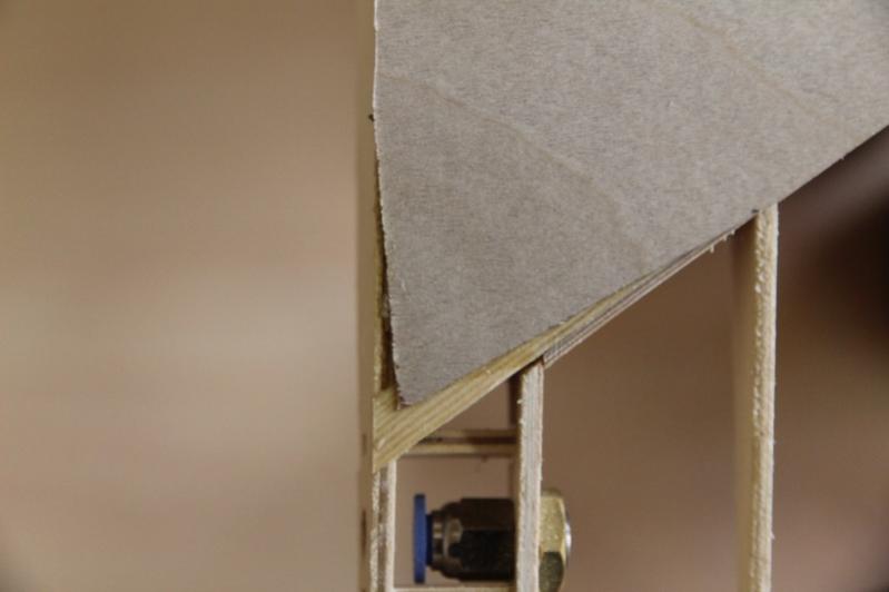

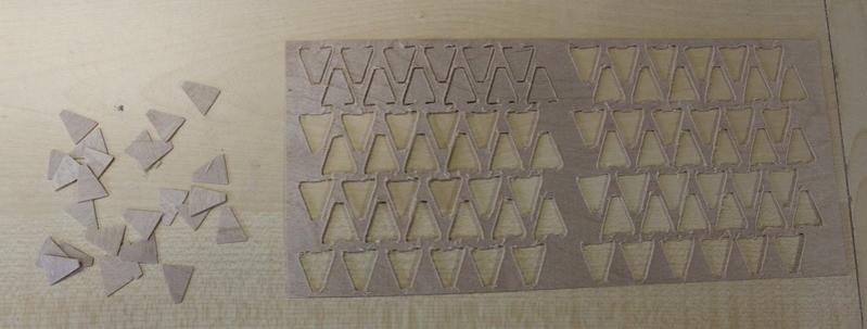

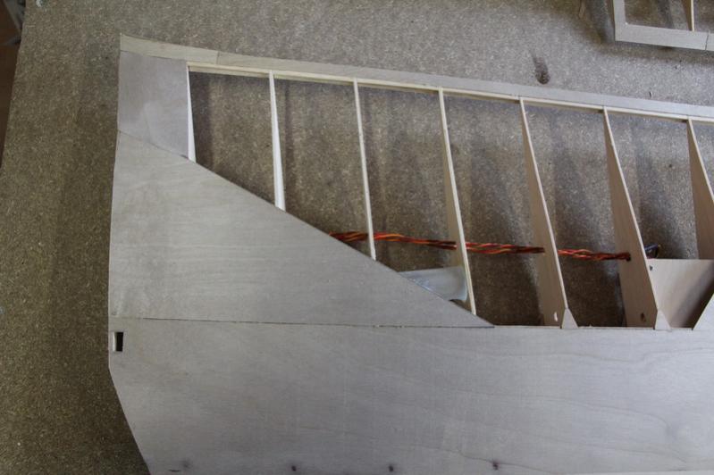

Gelukkig zijn er naast het solderen nog genoeg andere dingetjes te doen. Zo heb ik verder gewerkt aan de afwerking van de beplanking. Ik moest nog de nodige driehoekjes uitsnijden en afbramen.
full
Als je er over nadenkt een stom klusje, maar zittend in je burostoel met een glaasje drinken, zachtjes meezingend met de melancholieke teksten van A&dM kan het ook erg rustgevend zijn.
Ik heb een wat dubbel gevoel over deze driehoekjes. Het is erg veel werk om ze allemaal aan te brengen en ze hebben geen structurele functie, maar ze geven straks denk ik wel net dat beetje extra schaaleffect aan het model om het ECHT af te maken.

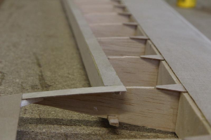

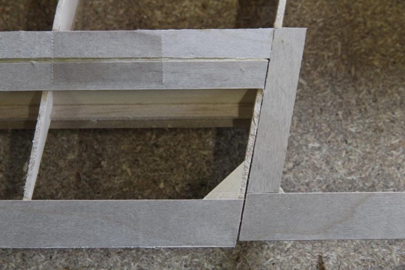

Om de rolroeren moesten nog wat stroken beplanking worden aangebracht.
full
En alle capstrips moeten straks ook nog worden gemaakt en gelijmd. In deze afwerking gaan heel wat uren werk zitten. Maar ik vind het geen vervelend werk.

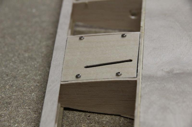

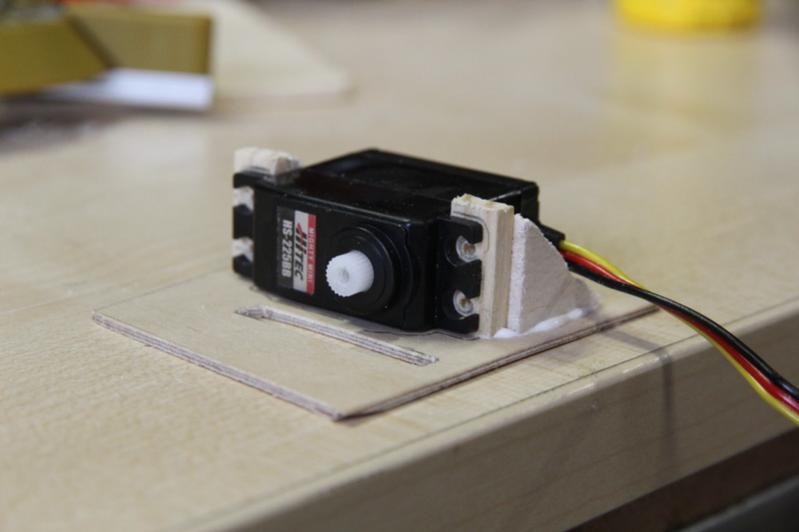

Ik ben bezig met de plankjes waar de rolroerservo's op komen, ze zijn bijna klaar.

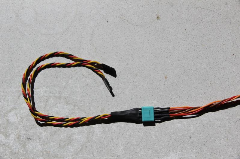

De soldeerpro is langsgeweest en heeft de stekkers in elkaar gesoldeerd. Hij doet veel dingen net een klein beetje anders, weer veel van geleerd. Het resultaat:
full

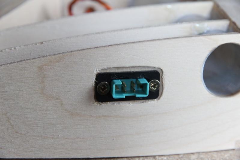

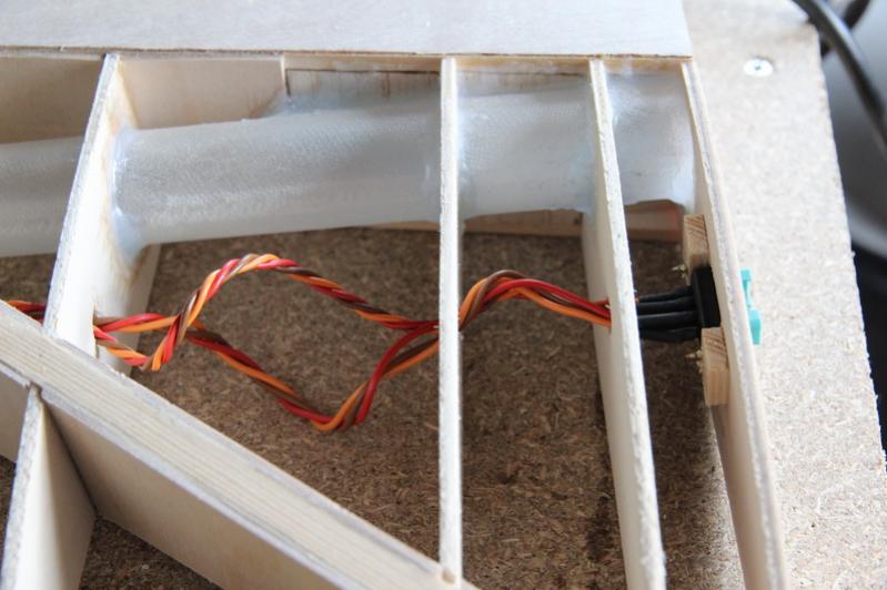

De stekkers in de vleugel worden vastgezet met speciale voetjes.
full
De stekkers in de romp wilde ik eerst ook met diezelfde voetjes vastzetten, zodat de stekkers automatisch in elkaar steken als je de vleugels op de romp zet, maar ik laat ze in de romp toch maar los. Dat lijkt me net iets zekerder, de stekkers kunnen dan niet uit elkaar glijden als de vleugel beweegt tov de romp.
Achter de stekkers is de bedrading wat ruim gehouden, zodat ik later als de vleugel dicht is de stekkers los kan schroeven en iets naar buiten kan trekken voor evt trouble shooting.

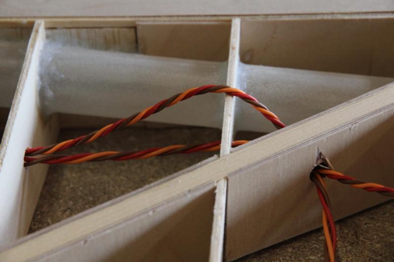

Bij het doortrekken van de bedrading maak je nog wel eens een lullig foutje:

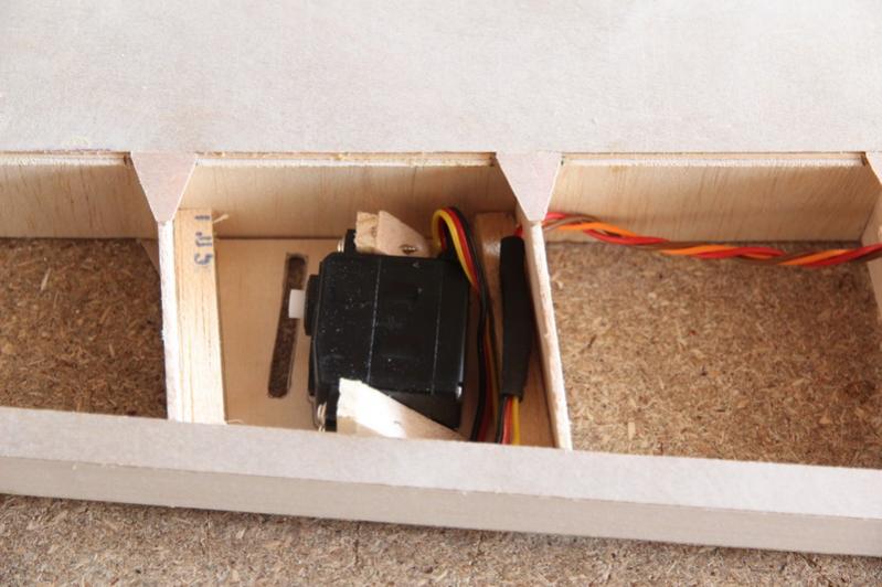

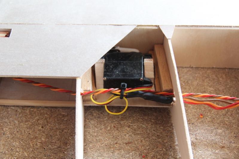

De servo's worden ook allemaal aan de stekkers gesoldeerd. Dat is toch net iets betrouwbaarder dan stekkerverbindingen onder de bekleding.
Remklepservo:
full
Rolroerservo ingebouwd:
full
En van onderen ziet het er dan zo uit:
full

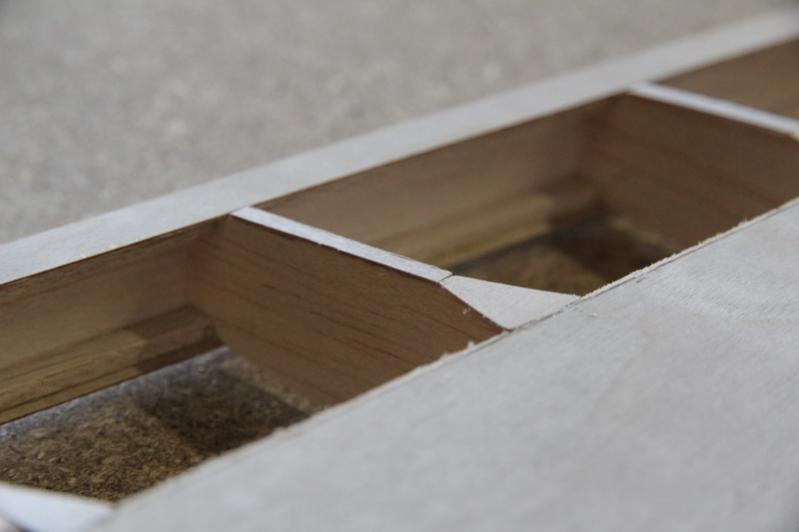

Nu de bedrading aanwezig is kan de laatste beplanking worden aangebracht. Helaas zijn enkele stukken net een tandje krap uitgesneden, de snijmal is hier blijkbaar net iets te klein.
full
Alle beplanking aanwezig (de andere 3 stukken moeten nog):
full
De rolroeren steken net een stukje uit achter de achterlijst van de vleugel.
full
Het bovenste (op de foto) stukje beplanking van het rolroer heb ik iets naar achteren aangebracht (je ziet nu een kiertje balsa). De voorkant van het rolroer kan ik zo nog wat terugschuren tot op de beplanking. Zo wordt een deel van de oversteek weggewerkt. Wat er dan nog uitsteekt schuur ik wel weg bij de achterlijst.
Ik herinner me die driehoekjes nog erg goed van het winterwerk (overhaul). :)
Volgens mij hebben ze wel een functie: een mooie overgang van de cap-strip naar de beplanking, waardoor de bekleding daar niet de kans heeft om lelijk in te zakken?
jan.
full
Inderdaad hebben ze zo nauwelijks een strukturele functie. Uiteraard wel visueel.
Vincent Besançon doet dat anders, maar dat is nog veeeel meer werk.
Hij legt eerst de cap-strips tot aan de triplex beplanking. Daaroverheen komt het driehoekje, dat eerst keurig is afgeschuind. 100% schaal bouwwijze.
Of je daaraan wilt beginnen ... :confused:
Maar jouw kist is ook prachtig hoor! ;-)
Dirk
Ik heb niet de illusie mij te kunnen meten met Vincent Besancon. Ik bouw denk ik best een leuk eind weg, maar dit is toch wel een andere klasse bouwers.
Maar dat is nu net het verschil tussen het bouwen van een schaalmodel en een F3J glasbak. Bij de laatste tellen de prestaties, bij de eerste de nabootsing van het origineel. Als je gaat proberen van een Ka-7 een prestatie-zwever te maken blijft er weinig over ben ik bang :-)
