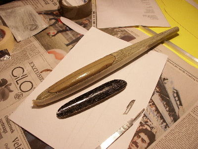

Eerst een malletje gemaakt van papier voor het toegangsluikje. Dit afgetekend op de romp en vervolgens met een scalpelmesje doorgesneden.
Het viel me mee. Het carbon/kevlar laat zich snijden. Met geduld en kramp in m'n vingers, dat wel.

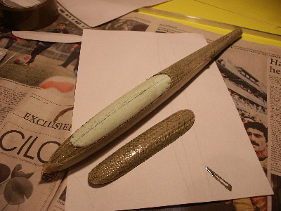

Vervolgens een scheutje aceton erin.
full

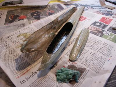

Het verbaast me altijd weer hoe weinig aceton je nodig hebt. Gewoon rustig wachten en het doet z'n werk.
full
Uiteindelijk blijft een klont styrofoam en het tape over.
Na enig gepeuter komt het complete tape er in één keer uit.
full

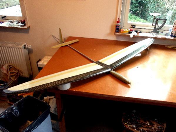

Het podje is zo goed als klaar.
Alleen de M3 inslagmoertjes waarmee ik de vleugel aan de romp bevestigd wordt moeten en nog in en een laatste laklaagje.
Het lijkt mij logisch om nu eerst de vleugel af te bouwen en dan pas de vleugel bevestiging te maken.
Toen ik de vleugels bouwde was het mijn bedoeling alle servo's in de romp te monteren. Na enig wikken en wegen wil de servo's nu toch in de vleugel bouwen. En tja, dan toch maar RDS. Dat heb ik ook nog nooit gemaakt dus die constructie houdt me al weer een tijdje bezig.
Dus: RDS uitvogelen, ailerons lossnijden, vleugeldelen samenvoegen, werppin erin, bevestiging op de romp maken, zadeltje voor het stabilo fabrieken, staart vast maken, boom uitrichten en vastzetten, apparatuur inbouwen.
Soms zakt de moed even weg. Ik heb maar weinig tijd om te bouwen en dan kan ik even flink tegen zo'n klus opzien.
Om te weten waar ik het ook alweer voor doe heb ik even alle onderdelen bij elkaar gelegd....
full
full
full

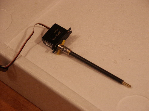

RDS
Ik heb enige tijd zitten prakizeren over de RDS.
De 'Drela' methode met een servohoorn, een stukje hout, 2 koolstof pinnetjes en carbon roving vind ik eigenlijk zo'n omslachtige methode. Daarbij wordt het zeker dikker dan de servo en echt veel ruimte is er in die dunne vleugel niet over.
Uiteindelijk de knoop doorgehakt en bij Conrad de volgende onderdelen besteld:
-messingbuis Ø 6.0-5.1, Ø 5.0-4.1 en Ø 2.5-1.6
-koolstofbuis Ø 4.0-2.5
M'n idee is het volgende:
- Het servohoorntje van de D47 past in de 6mm messing-buis.
- Op deze 6 mm buis wordt een M2-moertje gesoldeerd met hardsoldeer.
- De 5 mm messingbuis past hierin en kan met een M2 boutje worden vastgezet.
- 1 cm van deze 5mm buis wordt op een stukje 4 mm koolstof buis geplakt.
- De koolstofbuis is vervolgens de RDS-as en aan het eind hiervan kan met epoxy, via een
verloopstukje van de messingbuis 2,5-1,6mm, een 1,5mm verenstalen 'wiper' worden
bevestigd.
Als het werkt kan ik met het schroefje de de wiper in iedere stand vast zetten.

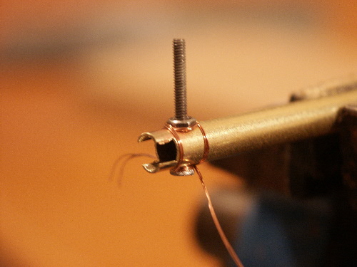

Eerst met de dremel en een slijpschijfje de uitsparingen uit de 6mm messingbuis gefreesd.
Hierin passen de armpjes van het servohoorntje van de D47.
Vervolgens een 2mm gaatje geboord zodat ik de M2 moer kon vastzetten voor het solderen.
Ik heb wat koperdraad uit een electriciteitsnoer gebruikt om eromheen te wikkelen.
Dit dient als een soort 'wapening'van het soldeer, maar ook laat het het soldeer mooi overal heen vloeien.
full
Vervolgens S39 erop, vlammen met de gasbrander en solderen.
Het was even wurmen om de bout er weer uit te krijgen. Die zat natuurlijk ook vast gesoldeerd. Maar na opnieuw verwarmen kwam hij los. Daarna heb ik het soldeer rond de moer nog een keer laten vloeien om zeker te weten dat het goed vast zit. Dankzij het koperdraad bleef hij goed op z'n plek zitten.

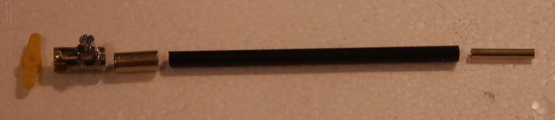

De verschillende losse onderdeeltjes:
full
Zo moet de servohoorn erin bevestigd gaan worden.
full
Hieromheen zal ik nog een carbon- of kevlar-roving wikkelen, gedrenkt in epoxy. Uiteraard word het hoorntje zelf ook met epoxy in de buis bevestigd. De uitstekende delen slijp ik eraf.
Hierna kan ik dit gewoon met het schroefje op de servo bevestigen.
...:shock: wat een ongeloofelijk klein schroefje is dat. Mijn kleinste kruiskopje uit m'n horlogeschroevendraaierset past er net, of eigenlijk net niet op...
En dit is het idee. Gewicht: 2,5 gram.
full
Het 1,5mm verenstaal ga ik morgen even bij Lynx halen.Dan kan ik de wipers maken.

Wat een goed idee, ik zit ook al een poosje met een doe-het-zelf RDS systeem in mijn hoofd en het ging min of meer deze kant op (maar niet zo netjes uitgewerkt!), dit bespaart me weer een hoop uitzoekwerk. Ik hoor graag of het genoeg kracht heeft zo!
Hallo,
Zelf zou ik toch voor een lijmverbinding i.p.v. de M2 schroef zijn gegaan.. Of kan die sleuf ook uit de koolstof buis gehaald worden.. (geen goede ervaring mee, tenzij het een boom betrof) :p Heb zelf de RDS oplossing van rcbuilder.com in mijn handen gehad en deze ziet er glad en degelijk uit. Niet overdreven sterk.
