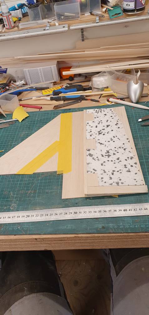

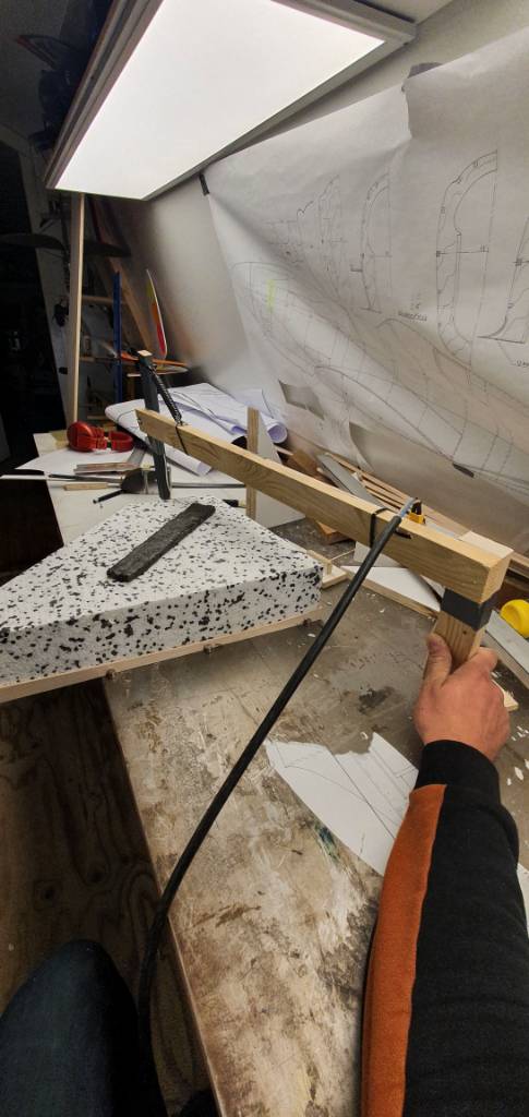

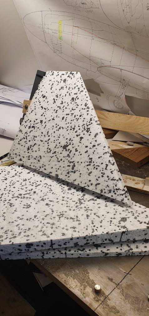

Mallen voor de stabilo en staartvin zijn uitgeprint. Ik maak beide van naca0009 profiel, iets in dikte aangepast, zodat het nog een beetje in de buurt van de oude maten (dikte) komt.
Ik zal de staartvin wel samen met m'n vrouw moeten gaan snijden. De wortel is 520mm en de tip 135mm. Dat gaat lastig alleen.
Of misschien dat het met een spiegel lukt, maar dat bedenk ik nu ter plekke....
De wortel is zo breed omdat ik het roer tot onderkant romp moet hebben. De vin loopt schuin naar voren, dat geeft een ruime maat!Een deel wat in de romp "valt" verdwijnt in de kliko.

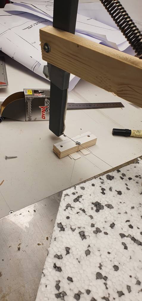

Is hij niet puntig genoeg om uit 1 punt gesneden te kunnen worden.
Dus 1 kant van de draad vastzetten op een spijker of zo en dan de andere kant bewegen.
GJ
GJ
Zou ook goed kunnen! Moet ik een nameten.
Ik heb nog draad zat!

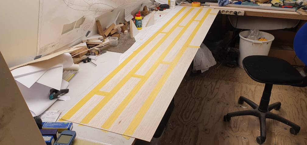

De verstevigingen voor de scharnieren en roeren ziten erin
Het zijn nog hele platen!

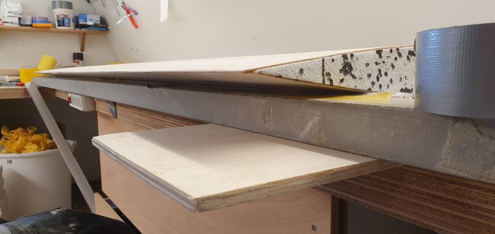

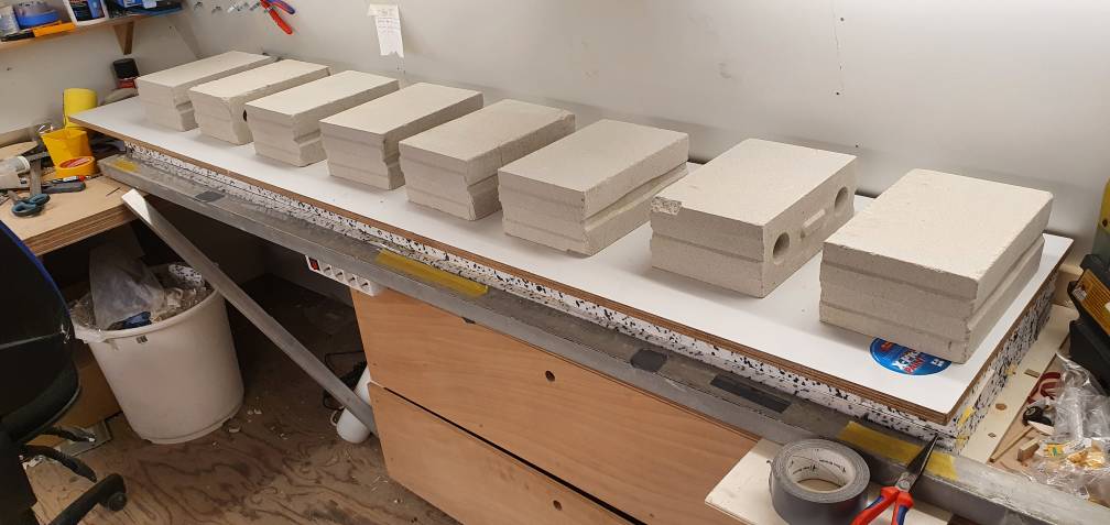

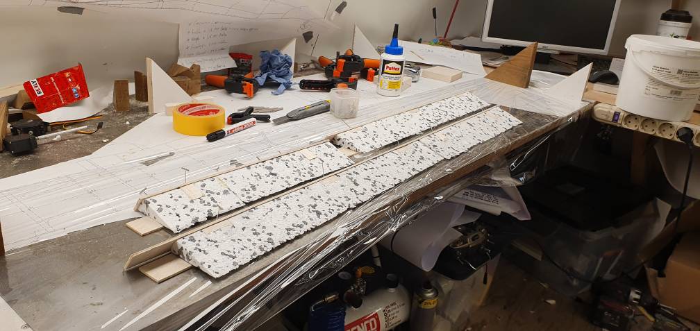

En nu ligt ie in de epoxy in zn mandje.
Even een paar bouwgewichtjes geleend....
Ik ben benieuwd hoe ie eruitkomt.
Dit is de eerste keer dat ik zo'n formaat vleugel zo doe.
Volgende keer verder[emoji123]

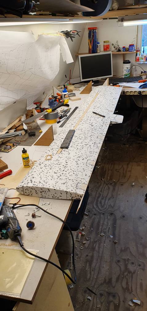

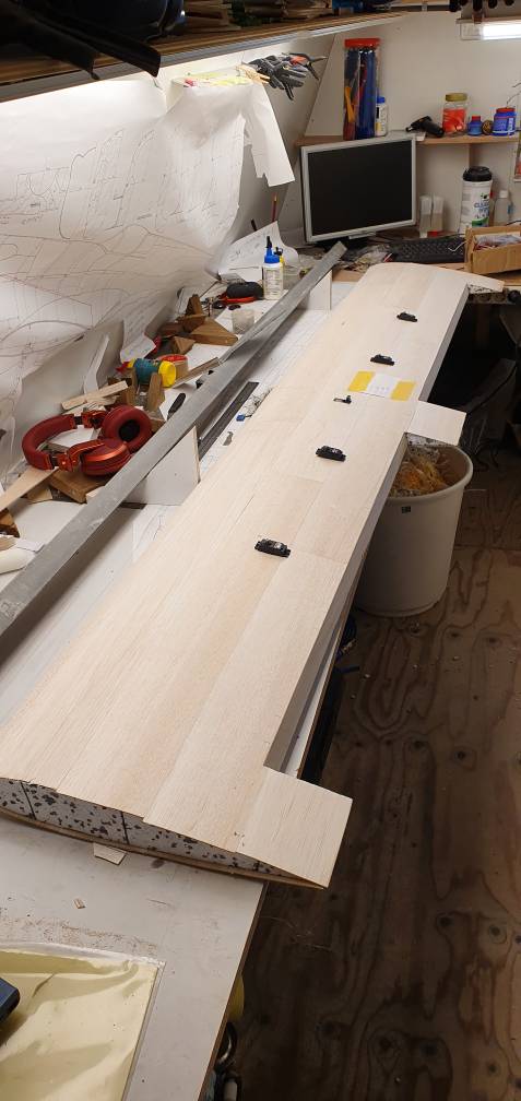

Hij is eruit!
Niet ontevreden! Bij de voor en achterlijst kan ik merken dat de epoxy soms minder heeft geplakt. Bij het uitzagen van de ailerons komt je beplanking iets los.
Bij de servoplankjes en het midden van de vleugel lijkt het wel oké, het is een mooie stijve vleugel geworden!
Ik laat er met een naaldje wel wat dunne epoxy tussen sijpelen.

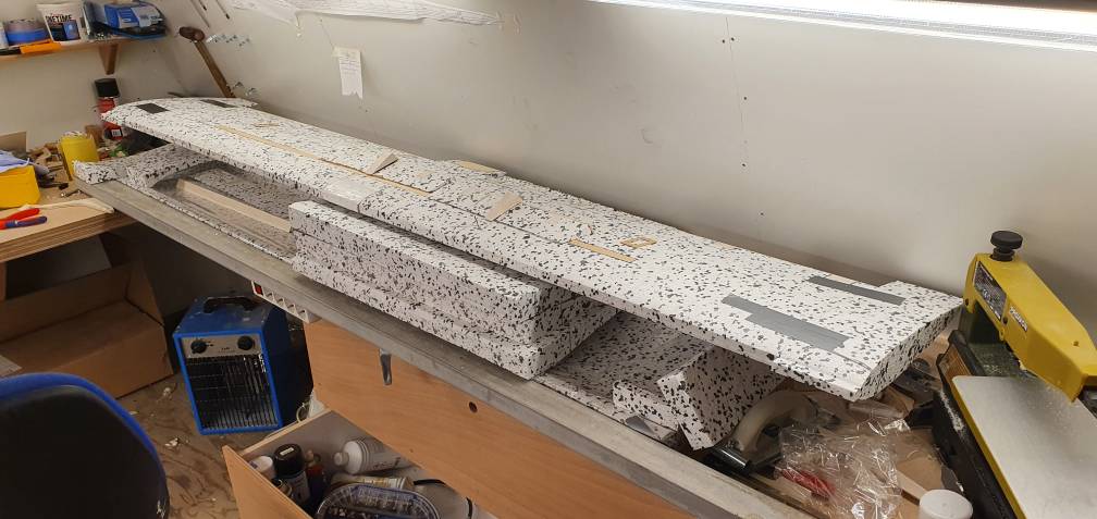

Verder met de servos...
Roeren zijn inmiddels eruit.
Draden aan de stekker gesoldeerd....
We vorderen aardig!

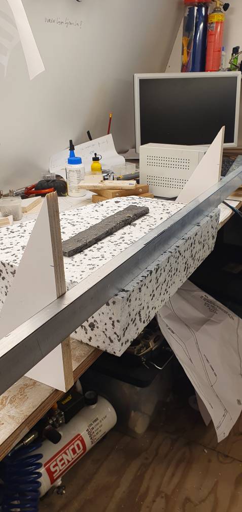

ideaal die magneten....met de aluminium lat schuif je het blok onder de lat.
Perfect haakse blokken!
Snijden van de staartvin ging ook mooi met een vast punt.
De stabilo heb ik ook gesneden, daar heb ik helaas geen foto's van.

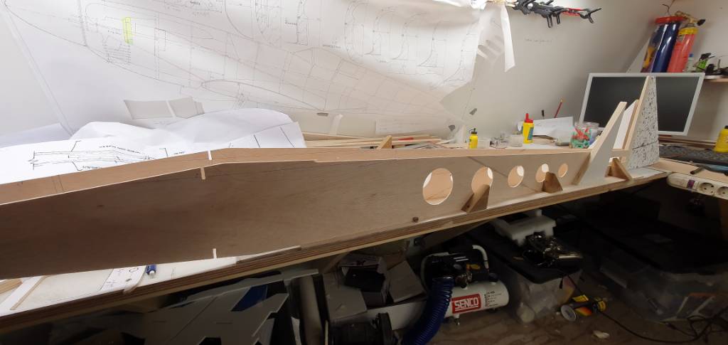

Het is handig om eerst de staartdelen klaar te hebben voordat ik de romp verder maak. Nog even geduld voor het totaalplaatje dus....[emoji56]
Romp is vaak het minste werk leert de ervaring.....vooral zo'n vierkante doos....

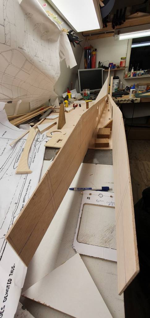

Vorderingen van vanavond:
Beetje bijzondere manier van romp maken, maar zo lukt het ook.
Met de liniaalzaag zaag ik de zijkanten dan af.
