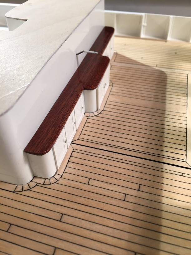

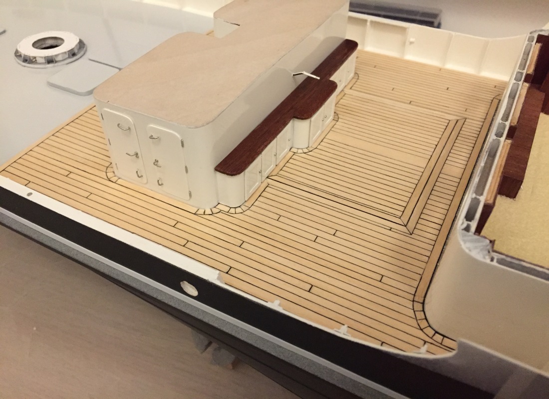

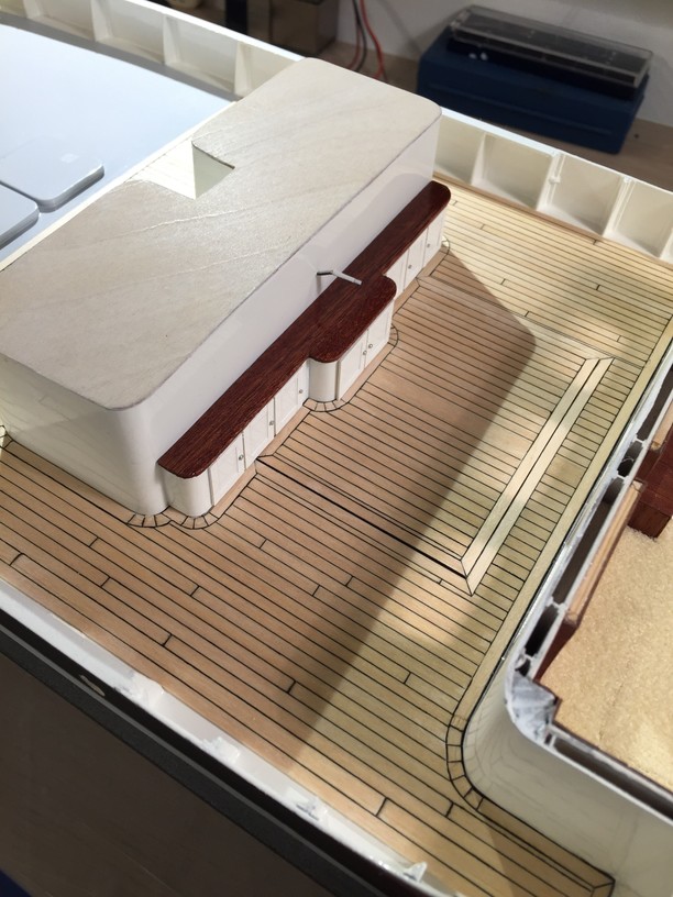

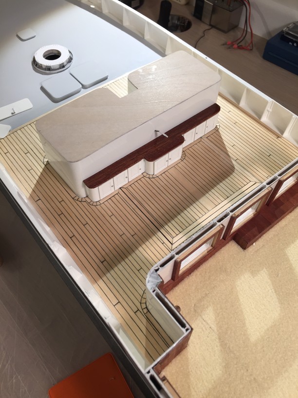

Na een tijdje meten, vijlen, knippen en plakken zit het houten achterdek er in. Heeft veel tijd gekost, maar het resultaat is er ook naar. Ondanks dat ik niet vanuit het midden ben begonnen zijn er niet veel foutjes te vinden. Heb meteen het dekje in de lak gezet, 1 laagje was voldoende. Nog even een heel fijn schuurpapiertje erover om de glossy finish er af te halen en dan is dat ook gereed.
Het meubel ook gelijk voorzien van een mahonie blad. Gelakt, geschuurd en gepolijst voor een mooie finish. Alleen niet goed te zien op foto.

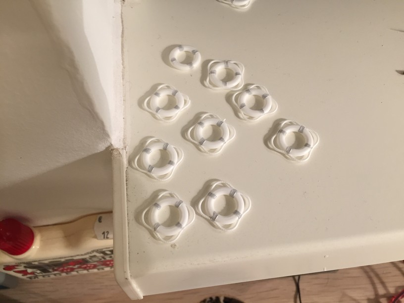

Toen ook gelijk de bolders in de primer gezet. Tussentijds ook de beluchters gemaakt voor tussen de verschansing. Heb er eerst 4 gemaakt, maar volgens mij zijn het er meer.
En aangezien ik de witte verf klaar had staan ook maar 2 deurtjes alvast gespoten. Die kan ik vandaag voorzien van deurkrukken en scharnieren.
Eerder had ik ook al wat deurtjes gemaakt voor de bergingen achterop het dek.
Bekijk bijlage 313812
Bekijk bijlage 313815
Bekijk bijlage 313813
Bekijk bijlage 313811
Bekijk bijlage 313809
Bekijk bijlage 313810
Nu de bergingen verder afmaken en het web afzoeken voor wat rooster decals die bruikbaar zijn.
Tot zover maar weer even
