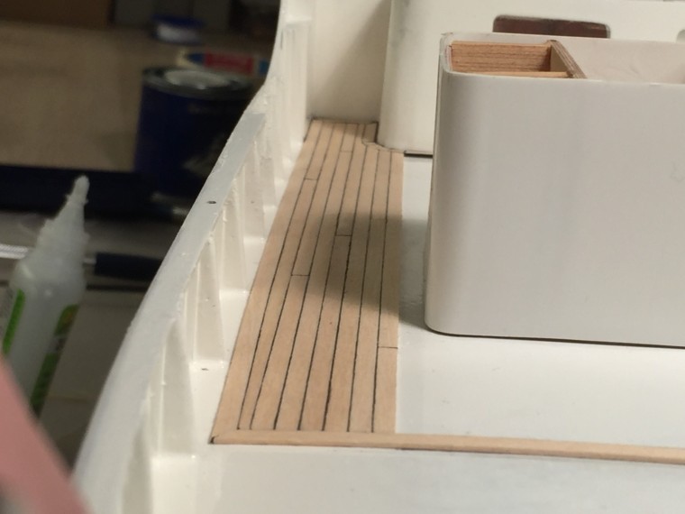

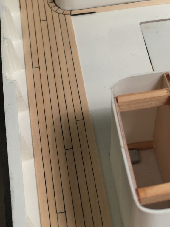

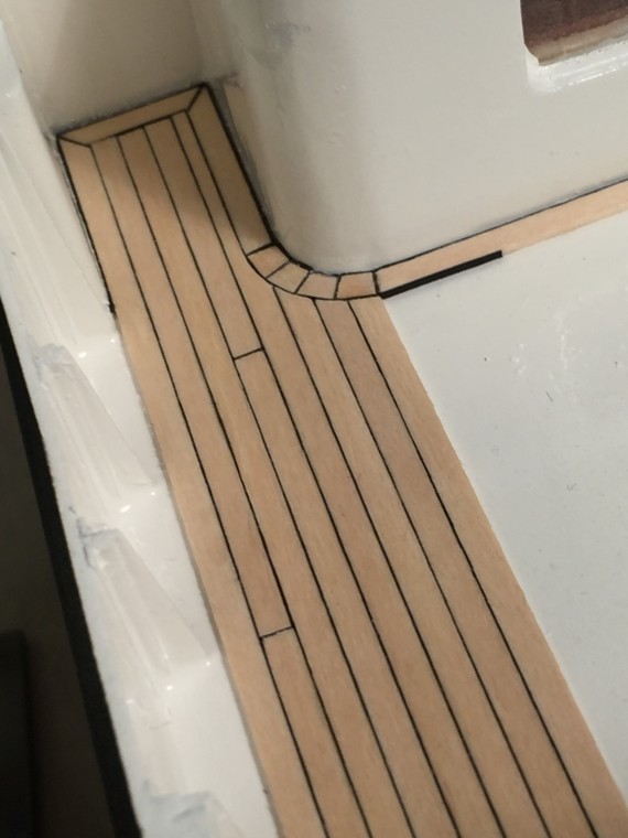

Nu de verschansing wit is, kon ik met verschillende dingen gaan beginnen. De details aan de binnenkant van de verschansing, beluchters, reddingsboeien etc. En natuurlijk het houten dek. Ik heb uiteindelijk gekozen voor het houten dek. Lekker rustig aan wat plankjes plakken.. dacht ik. Het begin viel me even zwaar maar ik mag niet klagen. Ik liep wel tegen het volgende aan. Tussen de plankjes moet natuurlijk de zwarte kitnaad komen. Ik had hiervoor eerst zwart papier bedacht wat ik dan in reepjes zou snijden en dat er tussen doen. Toen kwam ik krijtbord folie tegen. Perfecte dikte en het zal ook niet gaan uitlopen wanneer het dek in de lak wordt gezet. En dat zou misschien wel gaan gebeuren met papier.

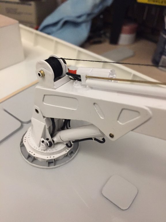

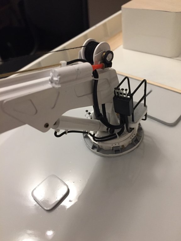

De kraan is ook bijna klaar, enkel nog wachten op chromeverf en dan kan ik dat deel ook afstrepen van de lijst. Zodra het dek dan klaar is kan die ook definitief gemonteerd worden. Later nog wel even een plaatje daarvan als die helemaal af is.

Voor nu even een klein aantal plaatjes van het dek tot dusver. Ik heb er even voor gekozen de maat van de foto's een tikje kleiner te houden. Als het te klein is, hoor ik het graag, dan houdt ik de andere maat weer aan.

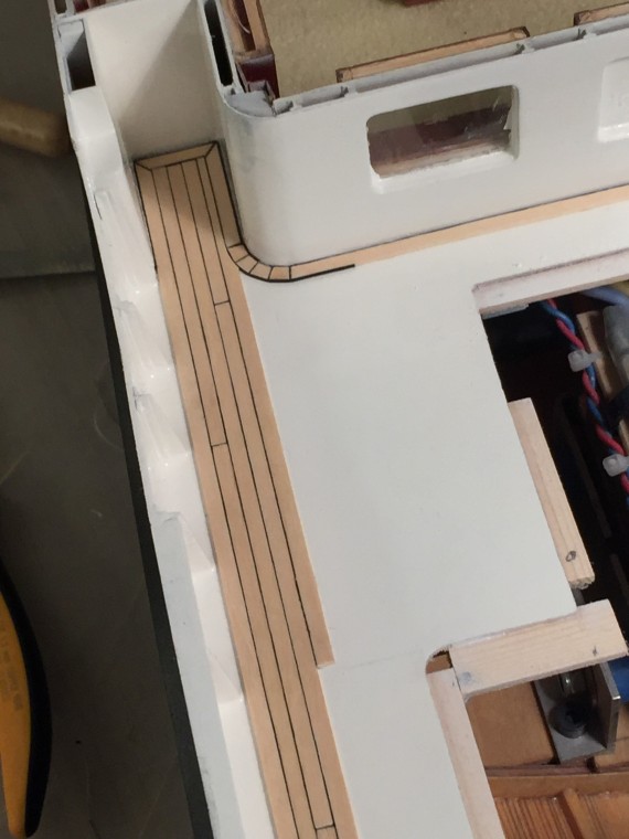

Omdat ik de zwarte 'kitnaad' niet te dik wilde hebben, heb ik ervoor gekozen de naad zo dun mogelijk te houden, anders krijgt het een beetje de overhand. Volgens mij is dit wel oké.
Een tijdrovend klusje waar ik nog wel wat avondjes mee bezig zal zijn. helemaal afmaken kan nog niet jammer genoeg. Eerst het dekhuisje afmaken, zodra die klaar is kan ik het dek er omheen ook gaan afmaken.

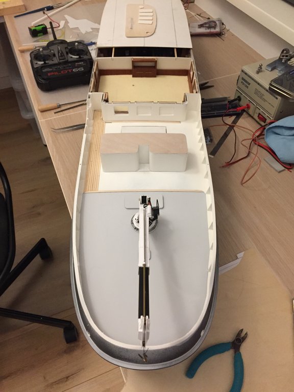

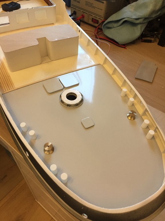

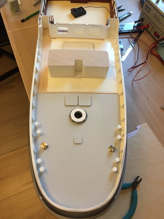

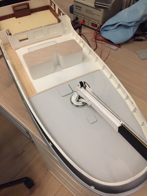

Ik ben verder gegaan met het achterdek. De planning was om deze te gaan spuiten, dus maar even de airbrush afgestoft en het achterdek van een laagje verf voorzien. Kleurtje is heel lichtgrijs. Voor zover ik kon zien op de foto's komt dit het meest overeen. Ook het dekhuisje van z'n kleurtje voorzien. Daarnaast ook de boldertjes gemaakt en nog wat details toegevoegd aan de kraan. Tussendoor ook nog een stuk van het teakdek verder af gemaakt. Tijdrovend klusje maar moet toch gebeuren.
Het achterdek in z'n nieuwe kleur met kraan erop. Voorlopig is de kraan nog niet definitief.
Toen de boldertjes gemaakt en even los op het dek gezet. Die wachten nog op een kleurtje.
En nog wat details toegevoegd op de kraan.

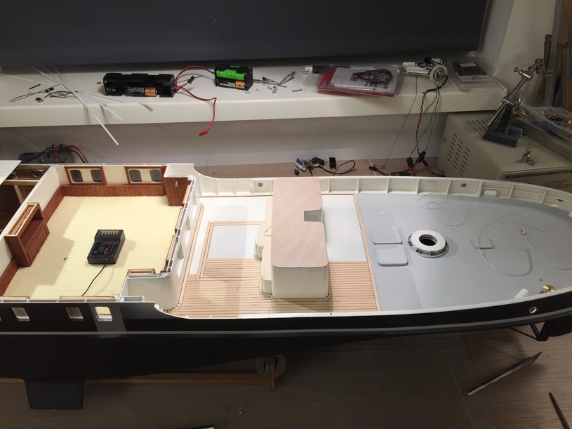

En tot slot even hoe het dek er op dit moment bij staat.
Aankomende dagen zal ik me voornamelijk nog bezighouden om het teakdekje verder af te maken. Daarna boldertjes in kleur spuiten en dan meer details toevoegen op het achterdek. Kortom, ik hoef me niet te vervelen deze regenachtige dagen

Ik zie nergens in je achterdek een uitsparing om bij je roeren en servo te komen.
Hou je het hele achterdek demontabel of heb je een andere manier om bij je onderdelen te komen.
Ik ben wel benieuwd hoe je dat opgelost hebt want ik worstel met hetzelfde probleem. Uitsparing in mijn achterdek zagen vind ik eigenlijk zonde.
