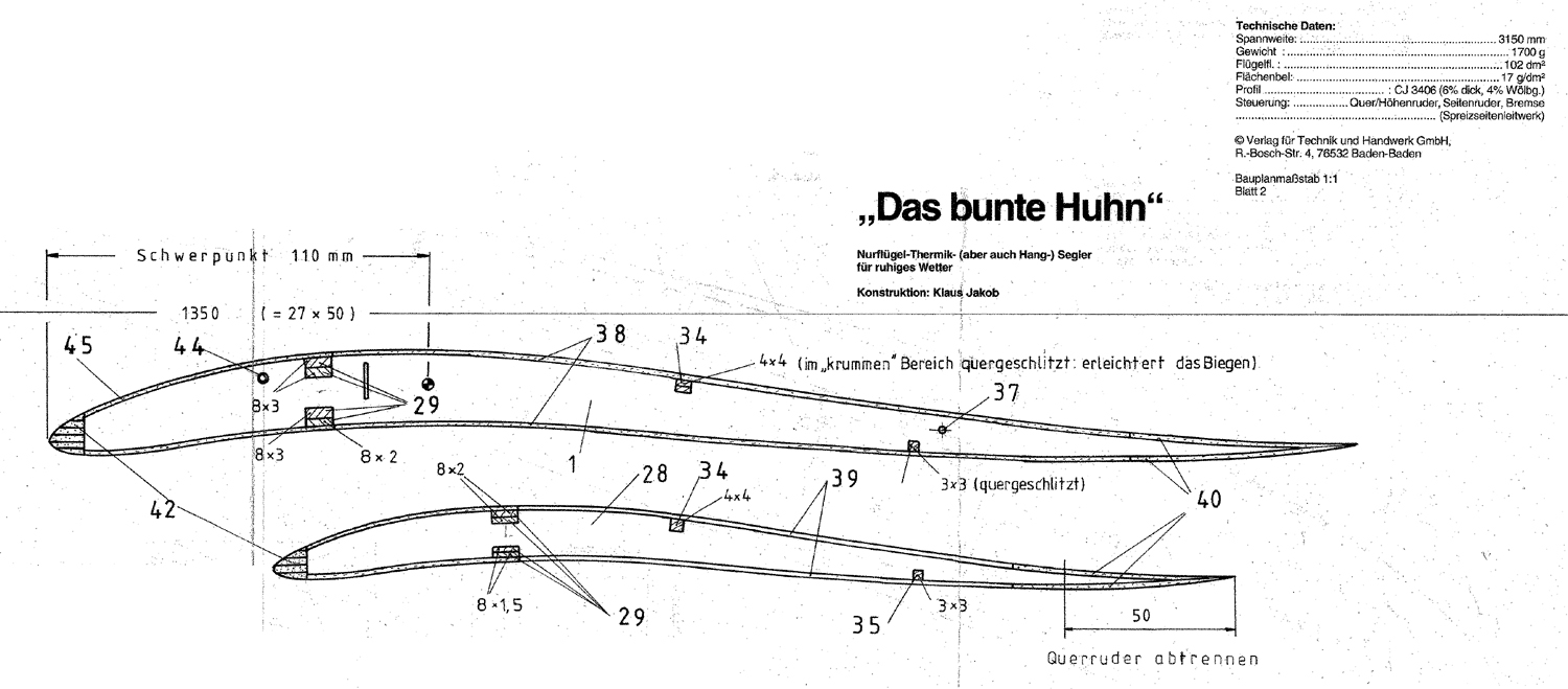

Verder: een extra moeilijkheidsfactor van dit model (zowel qua bouwen als qua bespannen) is het holle vleugelprofiel. Volgens mij zou er weinig tegen zijn om het te vervangen door een moderner, convex of biconvex profiel... maar ik ben geen theoreticus en ik zou hierover graag meningen zien van degenen die dat wél zijn! Misschien is er ook wel iemand in staat om de benodigde ribben te tekenen, want met dat soort software heb ik nul ervaring. In principe hoeven alleen de rootribben getekend, plus die van de tippen; die in de vleugel worden als blok vervaardigd.

Ja dat weet ik, ik heb Hendriks Huhn ook al een paar maal zien vliegen. Het punt is dat het gebruikte, dunne en holle profiel naar mijn ervaring best lastig is met bouwen, en nog veel lastiger met bespannen. Moderne (vliegende / plank) vleugels hebben heel andere profielen, dus voor de vliegprestaties zit ik er denk ik niet aan vast. Ik dacht, als iemand me een geschikt profiel aan de hand kan doen met een vlakke intrados dan bespaar ik mezelf moeite.
Misschien dat ik vanavond een plaatje van het profiel hier post, in de hoop discussie aan te zwengelen...

Kijk, als iemand met kennis van zaken zegt, op dat toestel moet je geen convex profiel gebruiken... dan gebruik ik het bestaande. Maar ik denk dat wie de tekening niet heeft bekeken, zich niet echt realiseert hoe dun het profiel van de Bunte is... ik zal er straks een afbeelding van posten.
Ik durf wel te zeggen dat ik het hoentje redelijk van dichtbij ken....ik snap alleen niet wat het probleem precies is. Er vliegen er meerdere, iedereen heeft hem gebouwd en bespannen....dan kan het dunne profiel toch niet iets zijn waar je over gaat struikelen :confused:
Ik denk eerlijk gezegd als je een ander profiel gaat kiezen je ineens héél andere problemen gaat krijgen. De hellingen zijn bijvoorbeeld niet meer te gebruiken, die moet je zelf helemaal opnieuw uittekenen.
Het is trouwens geen hele dunnen vleugel, hij heeft een enorme koorde. Gezichtsbedrog dus (er passen volgens mij gewoon standaardservo's in de vleugel, zo dik istie!)
Dit is het profiel van de Bunte; de tekening vermeldt verder:
Profiel: CJ 3406
6% dikte
4% welving
full
Arjan, ik denk niet dat je met een ander profiel een andere helling nodig zal hebben... waarom zou je?
En met "dun" bedoelde ik niet de absolute dikte, maar de dikte als percentage van de koorde...

Bart had mij gevraagd om eens naar dat profiel te kijken. Tja, dat kan inderdaad beter ... maar!!!
Gezien de construktiewijze van deze vleugel is een erg goed performend profiel meteen een risico.
Wat heb ik gedaan?
  1. Het originele profiel een beetje opgelapt. De ellende-stukjes verbeterd. Dwz. de neus is geoptimaliseerd, en de rimpels/kreukels elders gladgestreken. Het resultaat is het profiel CJ-3406 C.dat
  2. Ik heb een profiel van Peter Wick gepakt, en een veel positiever (oprichtend) moment gegeven. Het resultaat is PW1211 sm B.dat.
De polaires:
Ik denk dat je het beste CJ-3406 C kunt kiezen als je een ander profiel wilt.
De argumenten van Arjan over b.v. de hellingen snijden wel hout.
En als je b.v. toch voor dat aangepaste PW-profiel gaat:
- het ZW-punt komt heel ergens anders te liggen. Waar? ...
- de top snelheid ligt VEEL hoger (en dat kan die constructie niet aan!).
