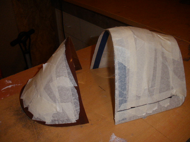

Inmiddels de cockpit kap op maat gemaakt.
full

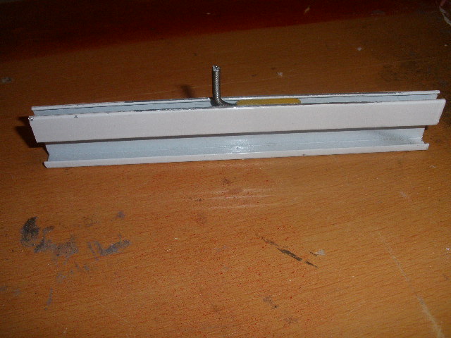

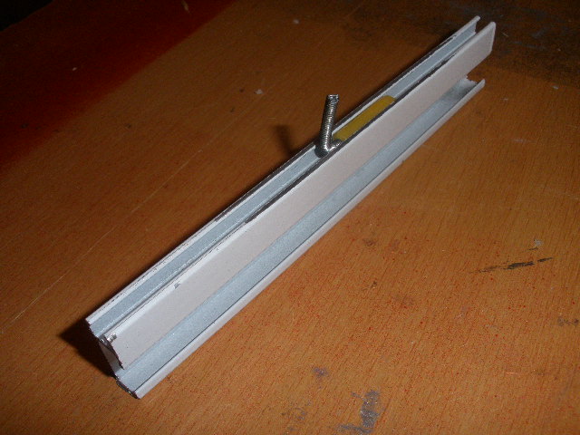

Deze profielen ga ik gebruiken voor de canopyrails,het is een profiel van een lichte gordijnenrails.
Ik ga er nog wel een gedeelte aan de onderkant eraf halen ivm met gewichtsbesparing.
In de rails past precies de gele binnenkabel van Sullivan met M3.

Ik moet nog wel iets verzinnen om de stuur servo aan te passen omdat ik een redelijk lange slag moet maken.
Patrick
