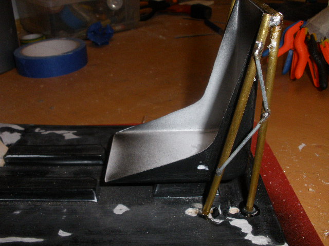

Achter de stoel zit bij de echte Corsair een frame waaraan een gedeelte van de gordel zit.
full
Tevens een paar pedalen gemaakt (zitten er ook niet bij in de Top-Flite kit interieur kit)
full

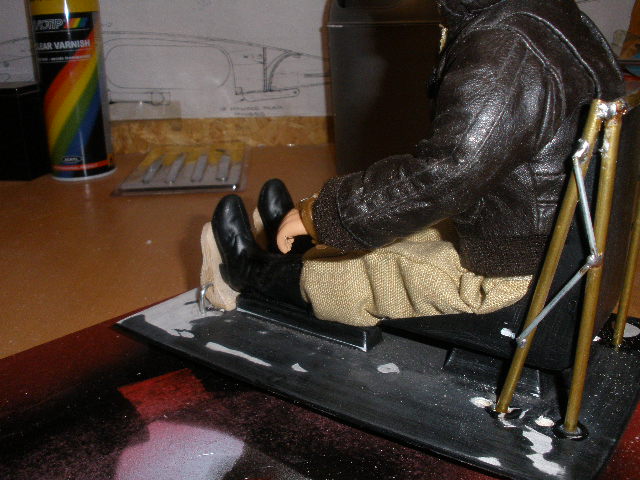

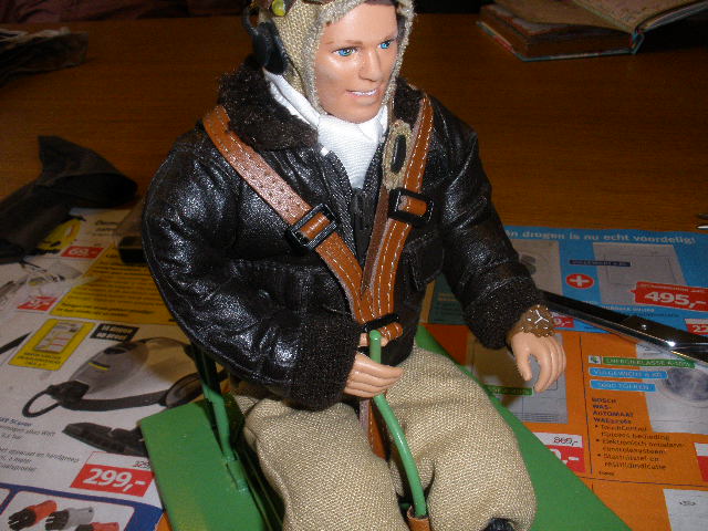

Piloot even passen...
full
Patrick
Moeilijk sturen hoor zo met de benen rechtuit.
Als je toch zo schaal bezig bent de knieen even wat knikken (of kan die dat niet?).
Verder ziet het er goed uit hoor :yes:

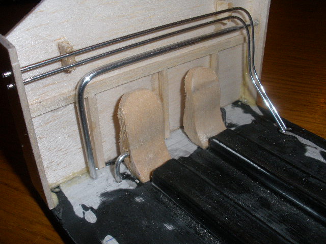

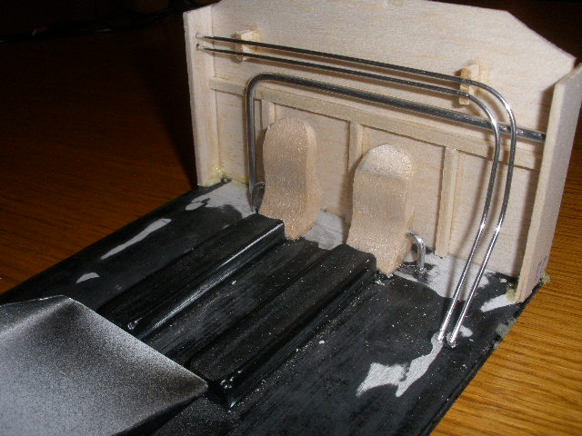

Weer verder aan het cockpit interieur gewerkt.
full
full
Wat leidingen gemaakt van aluminium TIG lasdraad,het achterpaneel is niet(lijkt mij een beetje lastig om dit voor elkaar te krijgen...) 100% schaal maar er komt nog wel wat meer bij maar het is niet mijn bedoeling om dit 100% schaal te maken en het bovenste gedeelte zie je bijna niet omdat het instrumenten paneel er voor komt wel met een tussenruimte van ca 1 cm.

hey patrick je bent weer lekker aan het bouwen geslagen zie ik!
cockpit ziet er nu al goed uit, leuk idee van die tig draad.

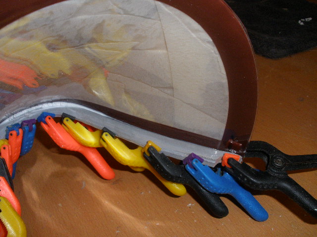

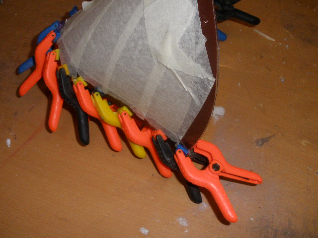

Aan de buitenkant cockpitkap zijn de contouren van het buitenframe dmv een kleine verdikking aangebracht en nu wil ik dit gaan accentueren door het wat op te gaan dikken maar ik weet eigenlijk niet waarmee...... het is de bedoeling dat ik er straks ook de revits in kan gaan maken.
Nu zoek ik tips over hoe ik dit het beste aan kan gaan pakken.
Patrick
Het ligt er een beetje aan hoeveel (hoe dik).
Aluminium (lithoplaat) zou kunnen of 0,4 mm ply met alu-tape.
Cola blikjes werkt ook mooi.
Plakken met alles lijm van de action werkt prima.
Spreek uit ervaring.
Han.

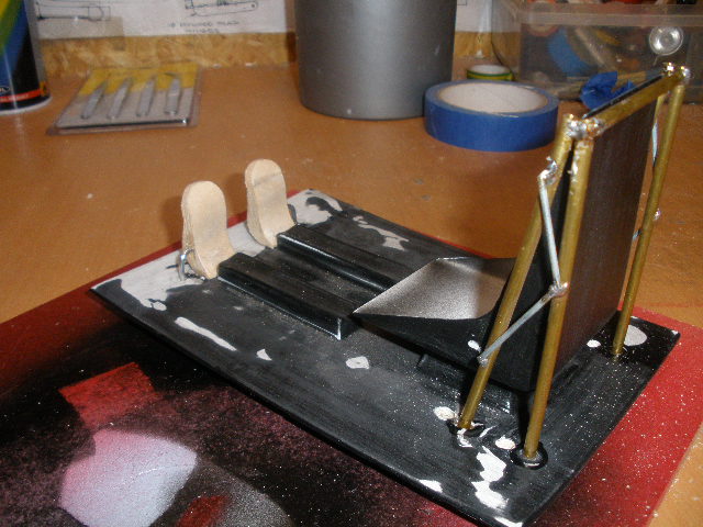

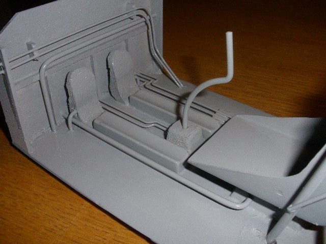

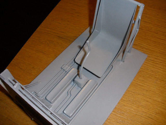

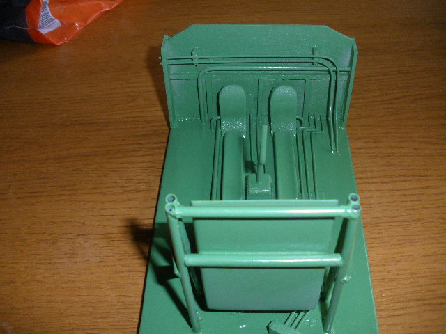

Inmiddels weer verder gewerkt aan het cockpit interieur.
full
full
full
full

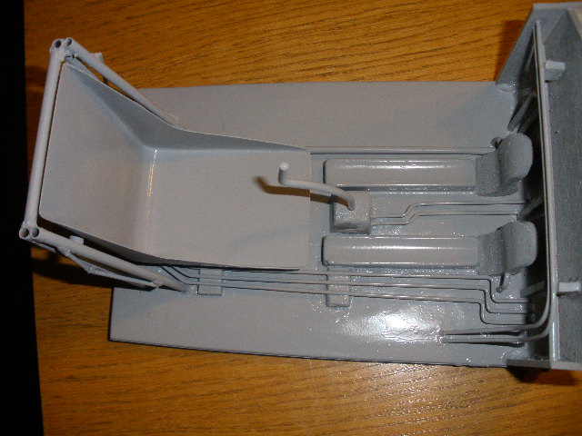

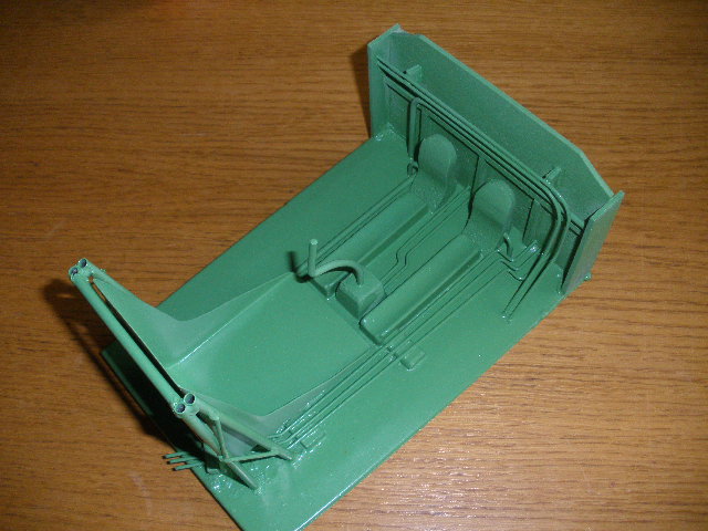

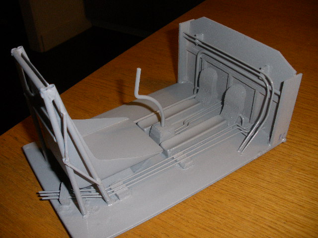

Op het bodem gedeelte van de cockpit moest ik nog wat leidingwerk bij maken en dit heb ik gemaakt van aluminium TIG lasdraad want dit is toch weinig weegt en toch stevig is,nadien alles in de het bodem gedeelte al 1 keer in de primer gezet,ik moet nog wel wat plekjes wat gladder schuren en dan nog een keertje primer erop en dan kan het groen erop.
Patrick

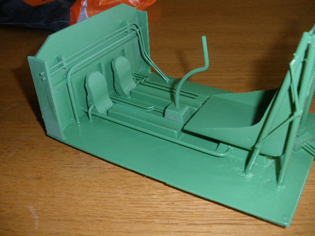

Inmiddels de cockpitvloer voorzien van een kleurtje.
full
full
full
Ik moet het geheel nog wat bewerken door hier en daar wat groene lak weg te schuren zodat de grijze primer weer zichtbaar word en het geheel een ouder uiterlijk zal krijgen.

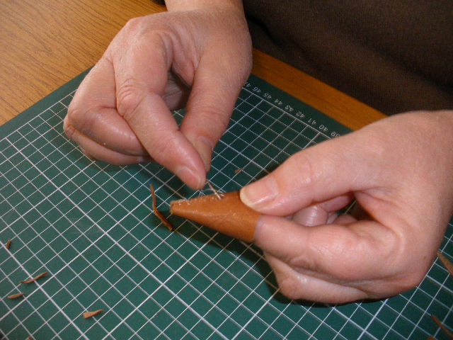

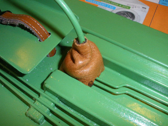

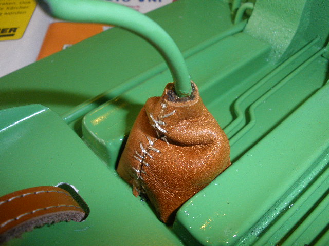

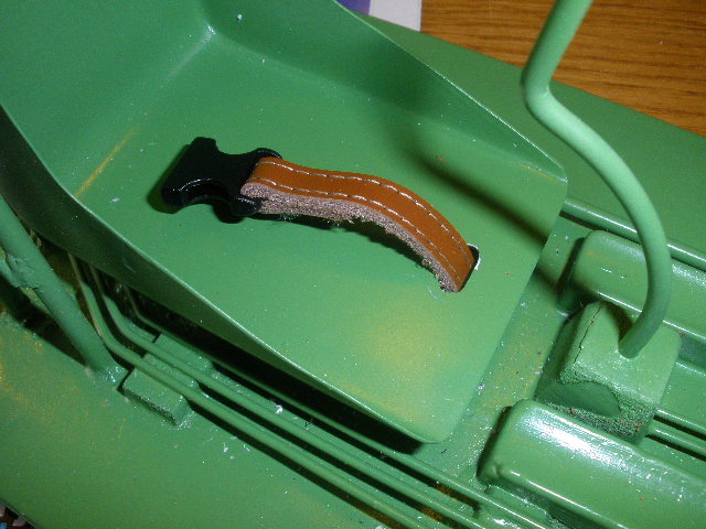

Inmiddels mijn schoonmoeder ingeschakeld voor wat kleine details te maken van leer.
full
full
full
full
full

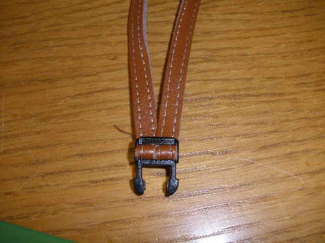

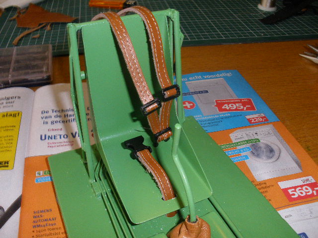

Ze heeft de gordels ook van leer gemaakt en voorzien van een stiksel en de sluiting moet ik nog een metaal kleurtje geven.
full
full
full
schoonmoeder heeft inmiddels ook de sjaal gemaakt.
