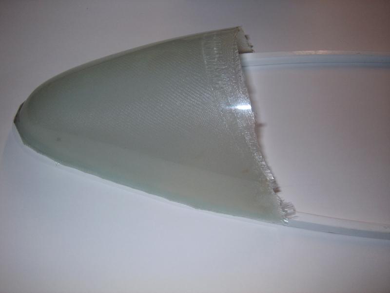

Eén van de clubleden met véél ervaring op GFK en CFK gebied heeft dit speciaal voor mij gemaakt... ( moet nog op maat gemaakt worden )
Kon ook wel direct in CFK gemaakt , maar zo zie ik beter wat ik doe ( zwart maken is voor later )
full
Het voorste gedeelte van de cockpit in GFK ipv het originele pvc.
Waarom ? omdat ik de cockpit vanvoor zwart wil spuiten en lak beter hecht op GFK dan op pvc
