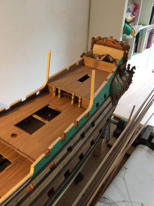

Ik heb de afgelopen dagen weer wat gebouwd. Allereerst raakte mijn vriendin meer en meer geïrriteerd door de rommel in de huiskamer, dus ik heb nu boven een eigen werkplekje ingericht. Wel wennen in je eentje boven zitten, maar het is wel lekker werken verder.
Ik ben begonnen met de balustrades rondom de dekken. Dit is best leuk werk om te doen. Mijn schip is verre van symmetrisch en dat begint nu wel meer op te vallen door de dwarsliggers. Maar daar is nu niets meer aan te doen.
Verder ben ik ook met het galjoen begonnen. De spiegel was al heel ver af dus het leek me een goed moment om ook de voorkant van het schip wat aandacht te geven. Ik moet toch nog even wachten op nieuwe roosters, dus de dekken kom ik later op terug. Ik bouw eigenlijk al lang niet meer op de volgorde uit de bouwbeschrijving, maar meer wat ik handig vind.
Het metalen boegbeeld is extreem slecht van gietvorm met veel resten die moeilijk te verwijderen zijn. Ik heb na 2 uur vijlen er voor gekozen het hout wat ruimer te snijden om alles te laten passen. Het huidige schilderwerk is nog tijdelijk, de uiteindelijke rode kleur van de leeuw doe ik later.
Hoi Chris, best een mooie ruimte hoor. Ik vind het er toch best gelikt uitzien zo op de foto. Waarom gebruik je voor dergelijke klussen geen Dremel o.d.
Je zult straks zien dat een eigen werkplekje goud waard is. Kun je ook je spullen even laten liggen voor als je verder moet. En niet steeds alles opruimen. Ik heb dit nu ook en echt... Was inderdaad even wennen, maar ik schreeuw het onderhand van de daken dat ik een eigen plekkie heb. :p
Gietmallen is het probleem van de fouten die er in zitten. Dit heeft te maken dat bij het gietproces wel eens stukjes afbreken van de mal. En daar komt dan meer metaal te zitten wat jij dus weg moet vijlen. Dat is gewoon erg lastig allemaal maar het is zo bij alle fabrikanten.
Je laat toch mooi werk zien hoor. En dat een schip niet helemaal symmetrisch is? Dat zie je straks niet meer terug. Gewoon niet meer aan denken. Daarbij zijn de meeste schepen niet symmetrisch. Zeker niet na een jaar. Meet bij het volgende schip het verschil maar eens op. Dit is standaard met hout omdat hout altijd nog werkt.
