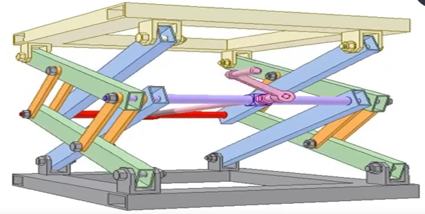

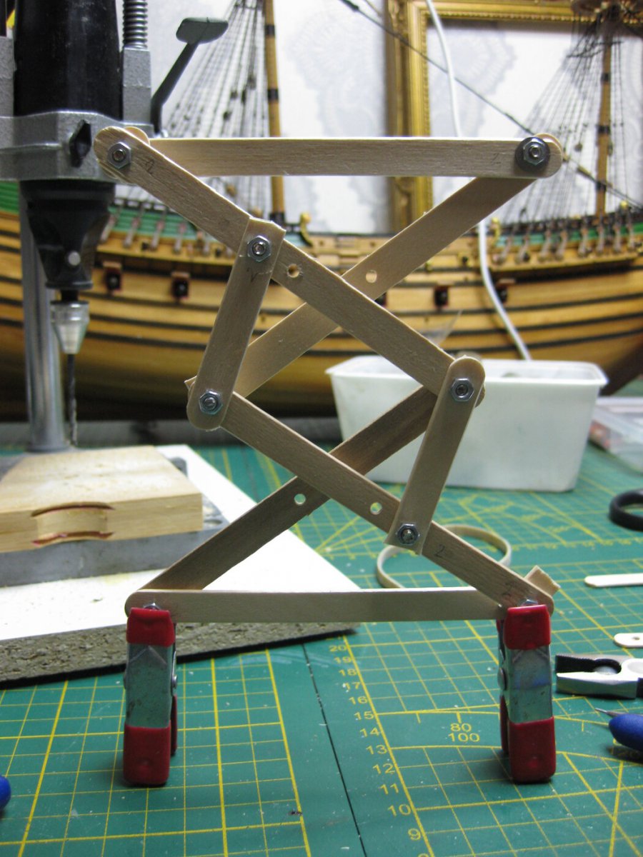

Uitgaand van de principe (naar het eerste filmpje) wil ik het schaargedeelte maken
Met ijslolliesticks en schroefjes gekeken hoe het principe precies werkt en hoe de verhoudingen van verbindingen en lengtes onderling gerealiseerd zijn. Daarmee kan ik in cad een boormal maken en een plan.

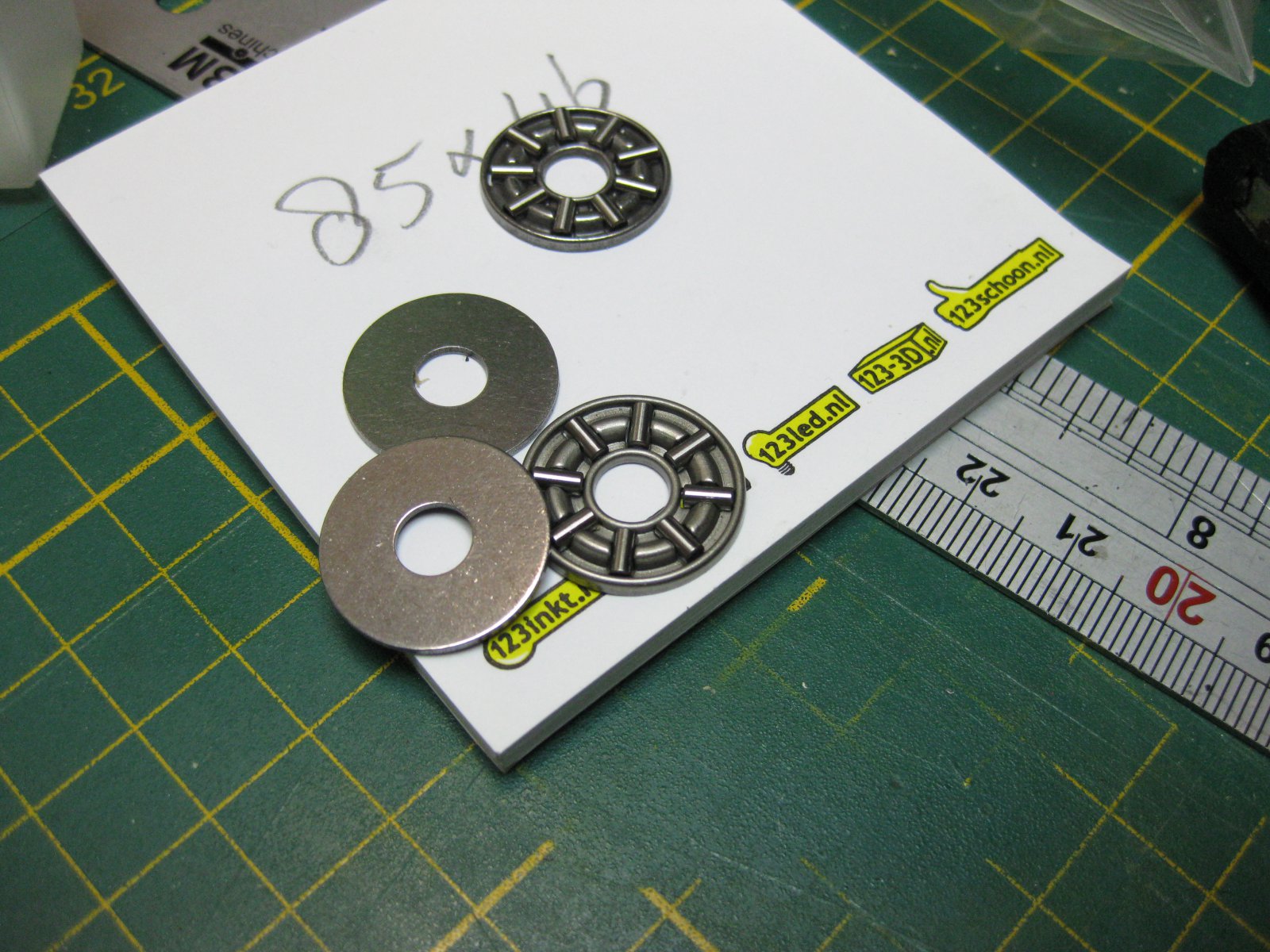

Gaat helemaal goedkomen. Grootste uitdaging zit in de schaar om deze spellingsvrij en soepel te bewegen. Daarvoor heb ik in China axiale lagers besteld. Samen met de ideeën die ik in diverse filmpjes gezien heb komt dit goed.

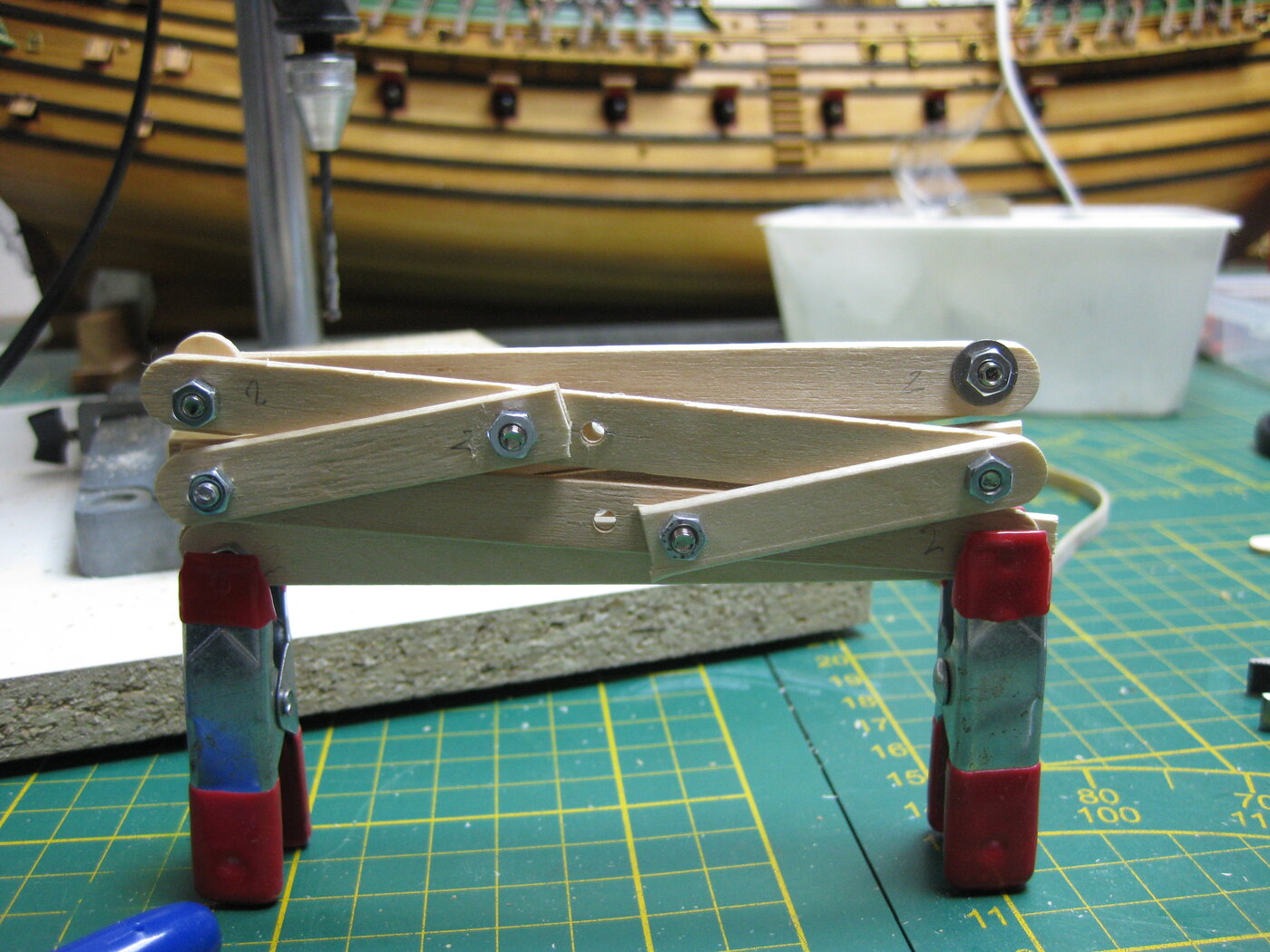

Bekijk bijlage 485354
Bekijk bijlage 485355 Bekijk bijlage 485356

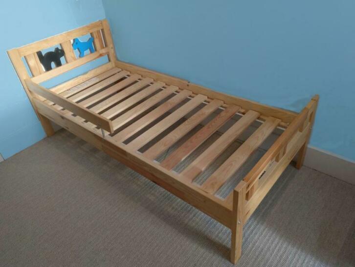

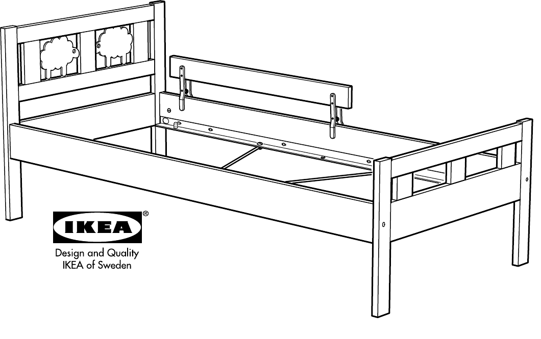

Daarna gaan kijken naar hout. Op marktplaats een kinderbedje gescoord voor 10 euro
Bekijk bijlage 485357 Bekijk bijlage 485358
En met wat ik nog heb liggen moet het daarmee goed lukken.

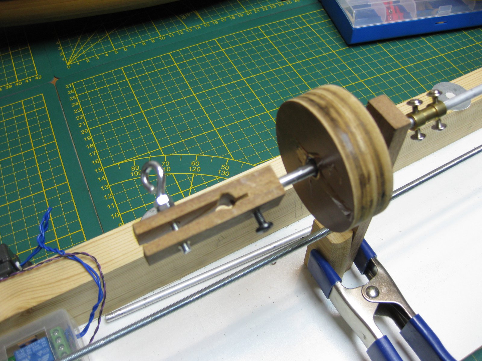

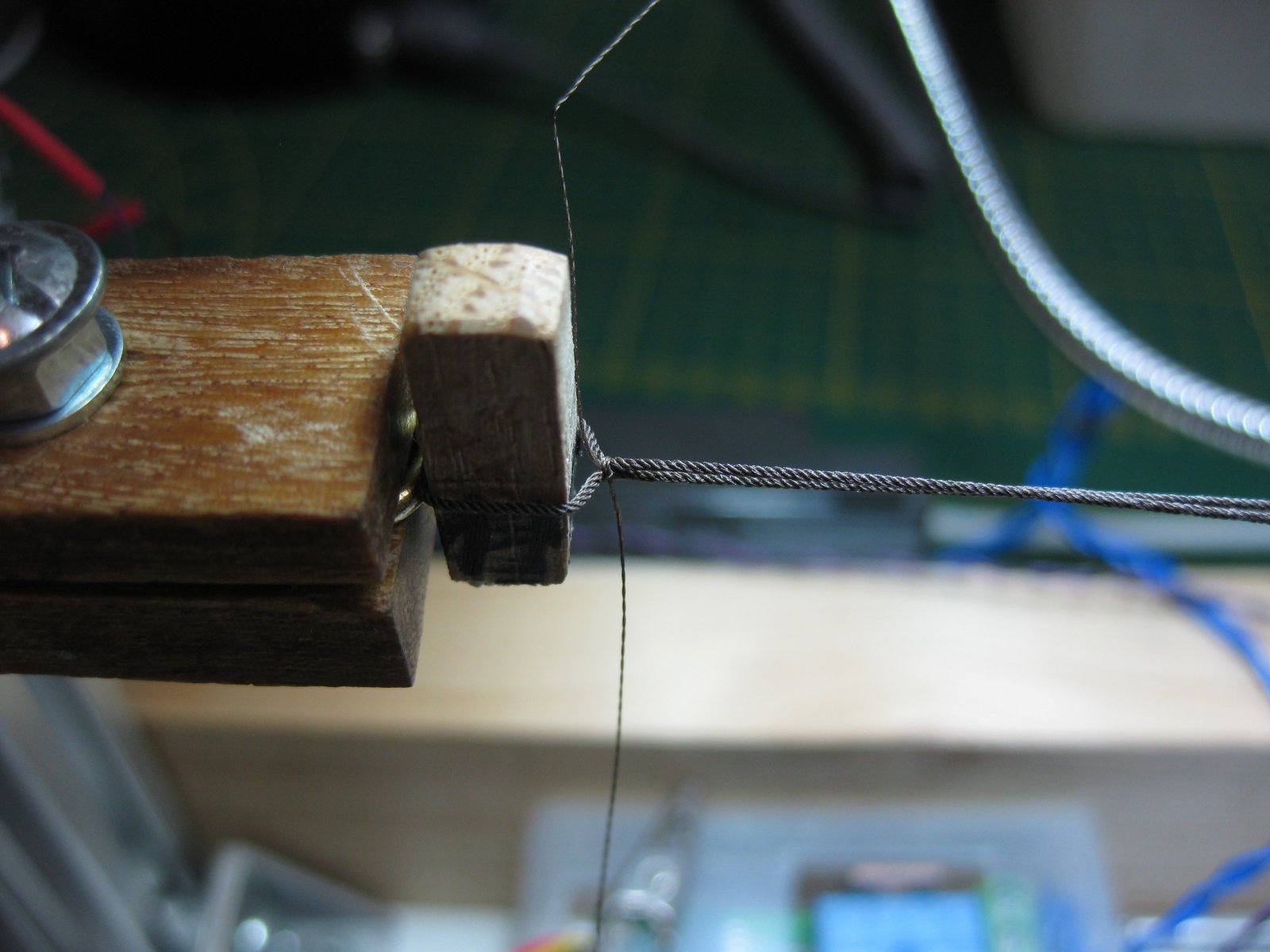

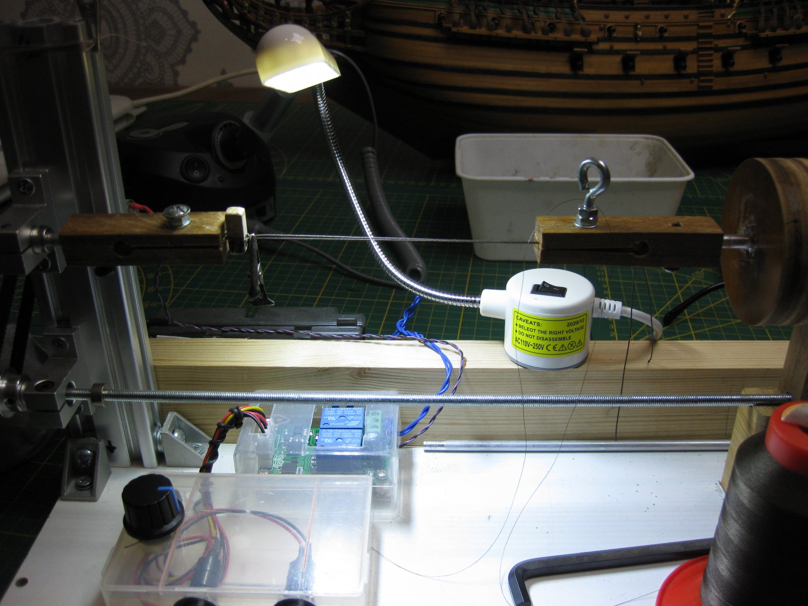

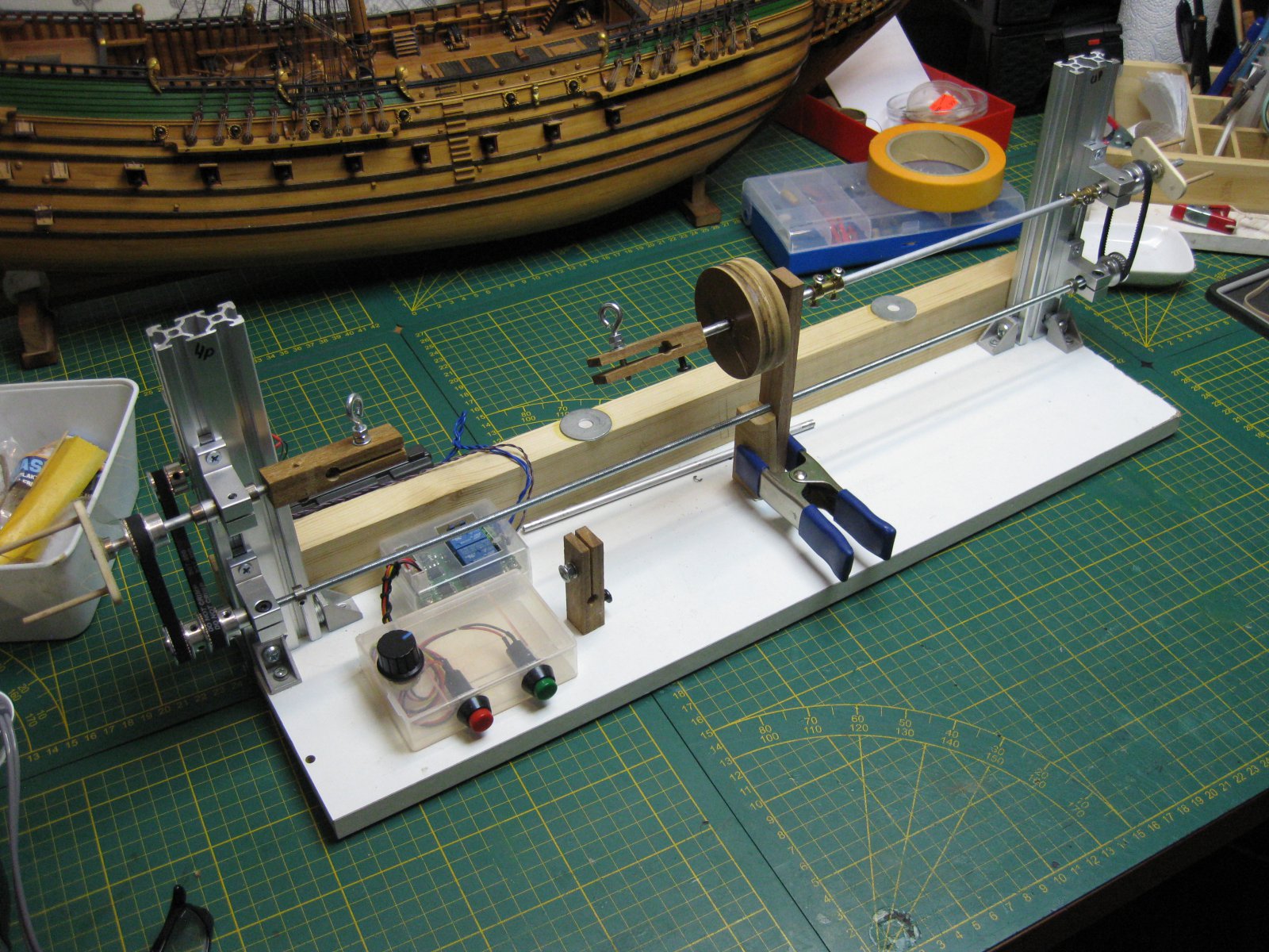

Eerst heb ik mijn serving tool weer eens aangepast zodat het iets makkelijker is om op korte afstand te werken en bijv. een blokje te binden.

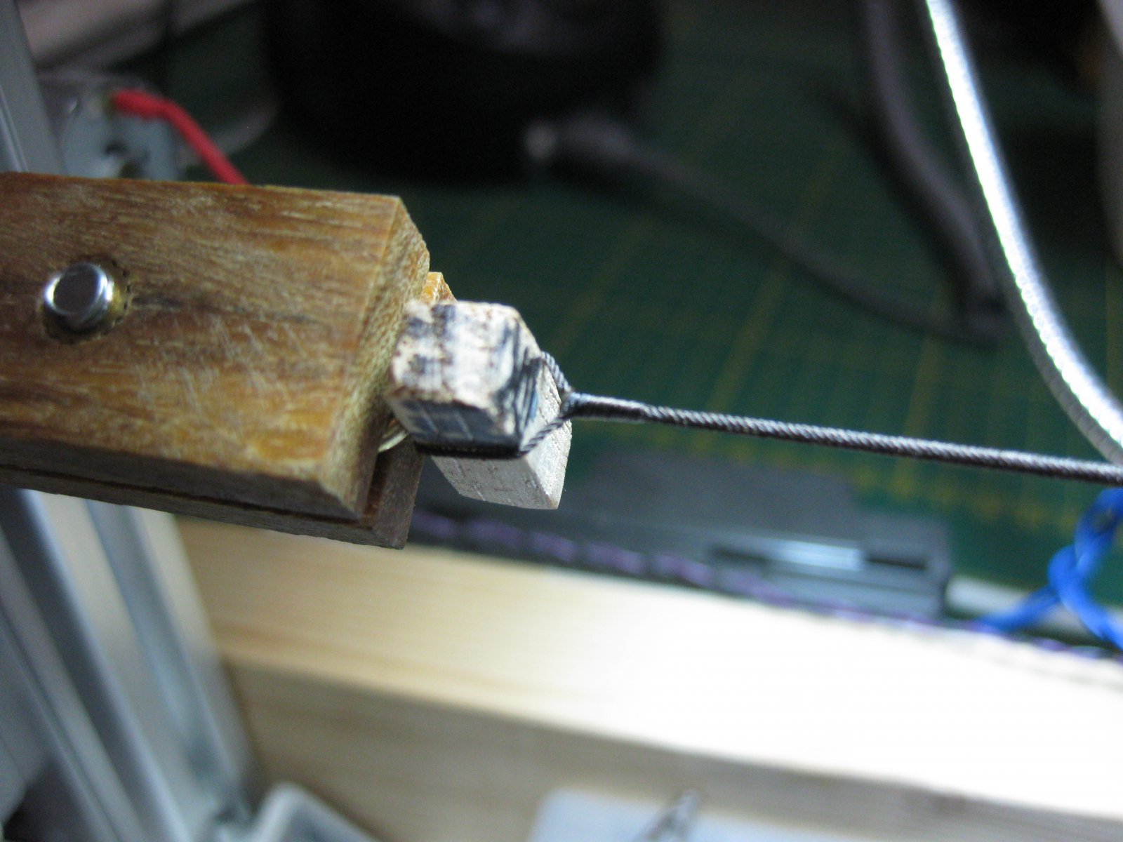

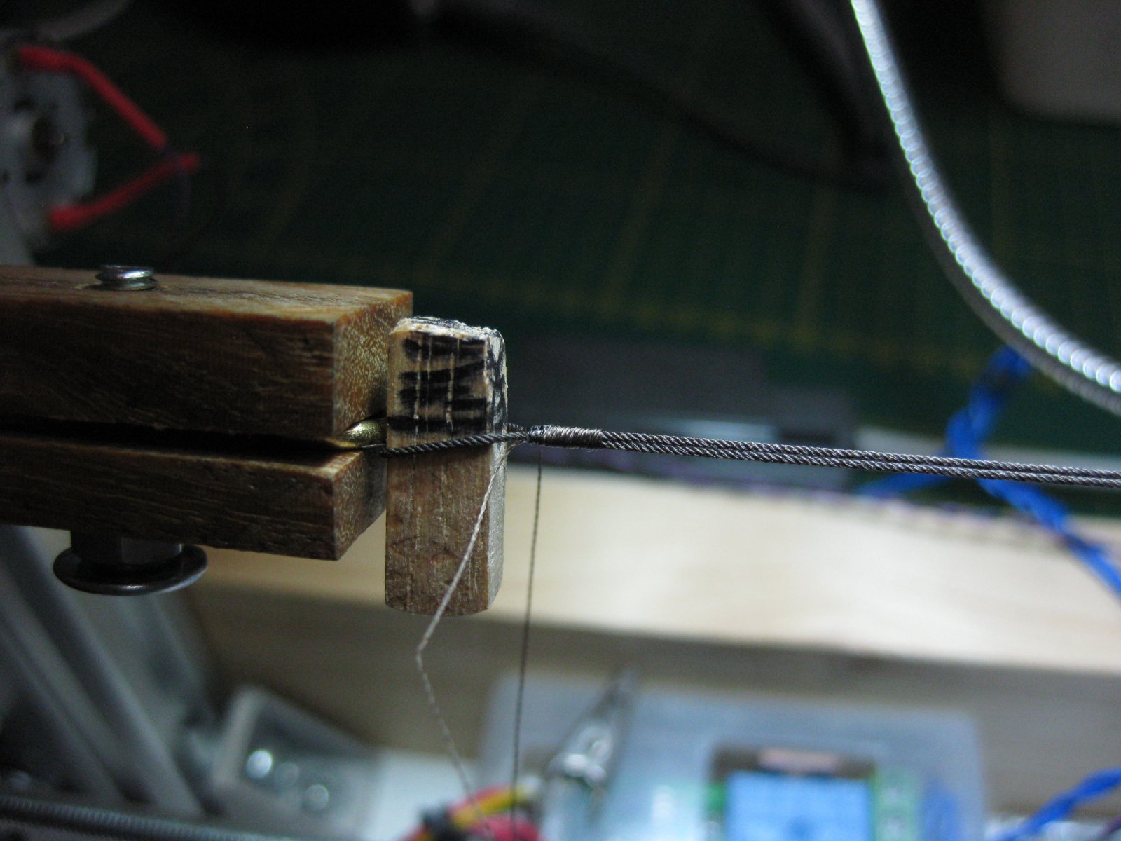

Eerst moest ik een andere oplossing vinden voor de krokodillenbekjes, die waren het soms net niet en vaak verloren ze de spanning op het touw.
Aangezien ik geen metalen heb om het te maken op een andere manier, heb ik wel eens van mijn buurman een keer een paar houten raamprofielen gehad. En volgens mij is dit Ipe of een andere bijzonder harde houtsoort. Zo hard dat het moeite kost om te zagen of te boren. je kunt er met een kraspen bijna geen deukje indrukken. Ideaal dus om daar een klem van te maken. Drie stuks voor verschillende doeleinden. Ook een versteviging aangebracht in het midden om het geheel steviger te maken. De foto's maken het wat duidelijker.
De klemmen had ik eerst met eikenhout geprobeerd. maar dit is niet hard genoeg om een dunne draad in te klemmen. Dit hout deukt niet in en is net als metaal. Het klemt een draad zonder moeite en je kan er dan een olifant aan hangen bij wijzen van spreken

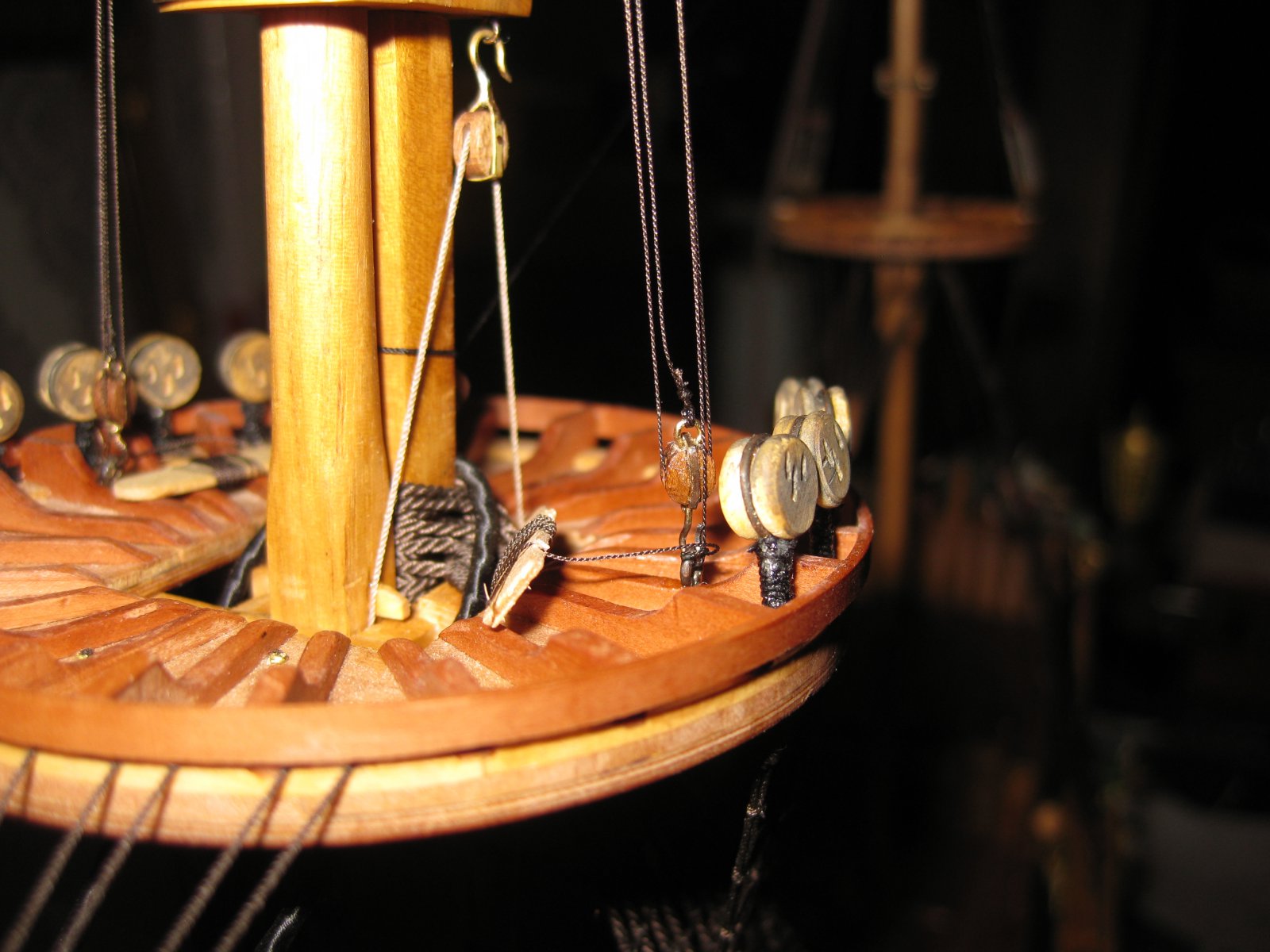

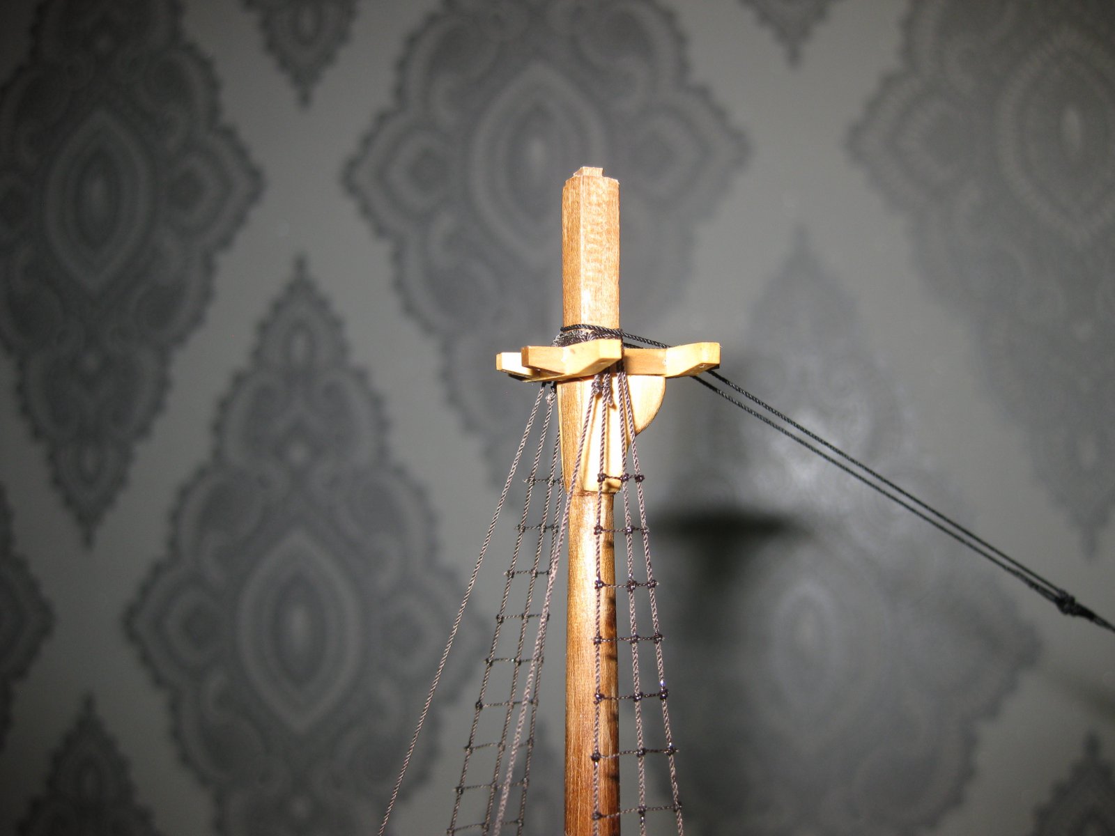

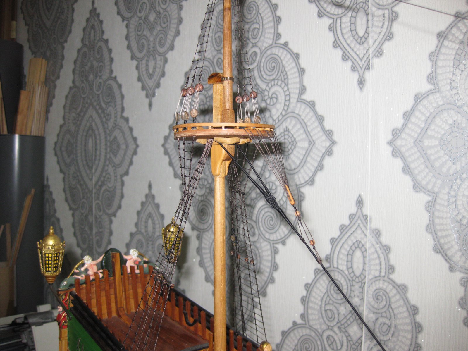

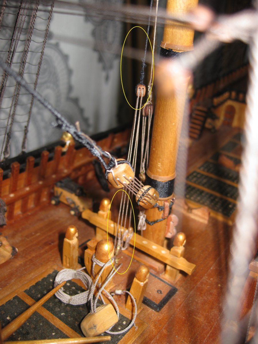

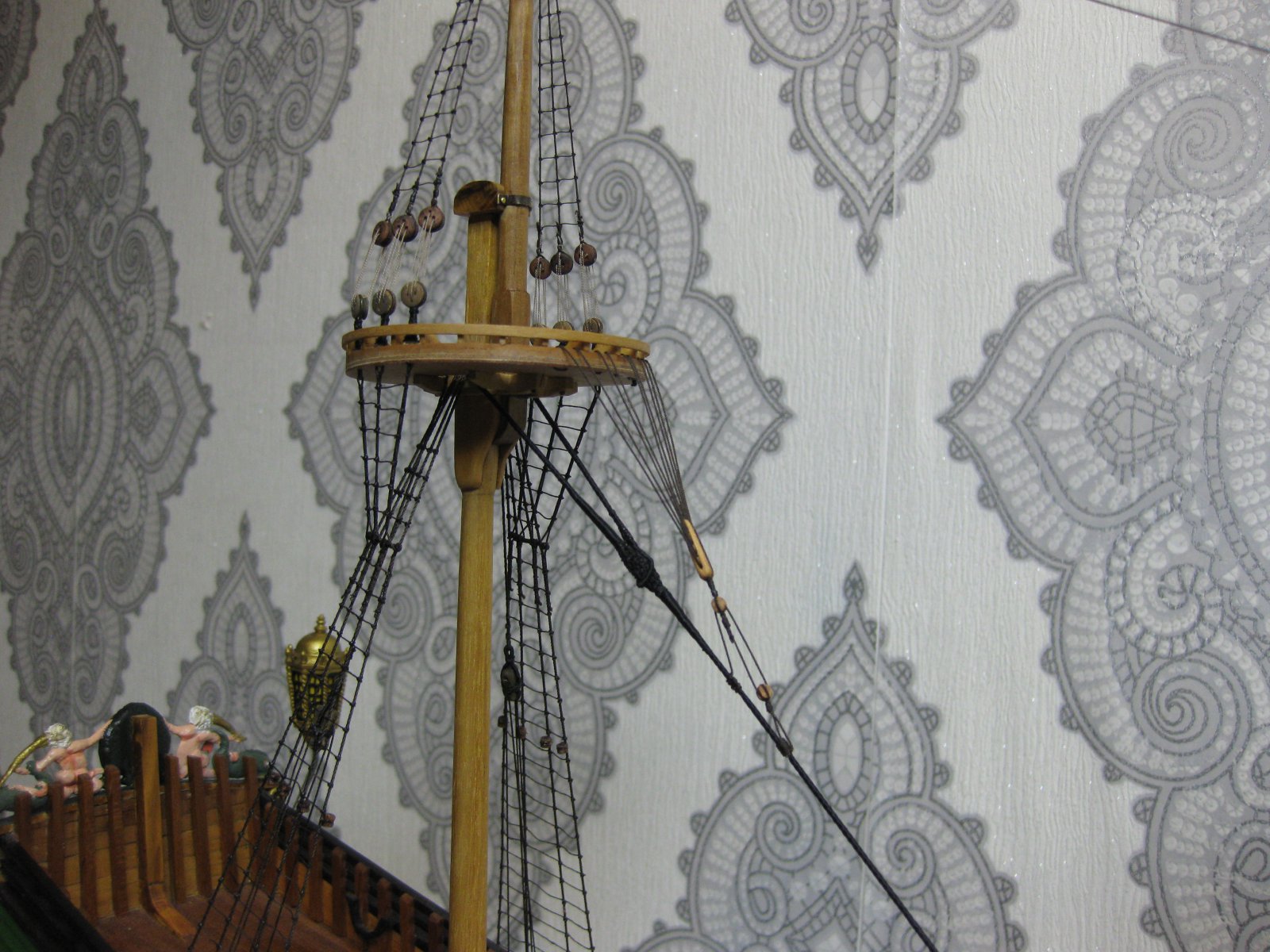

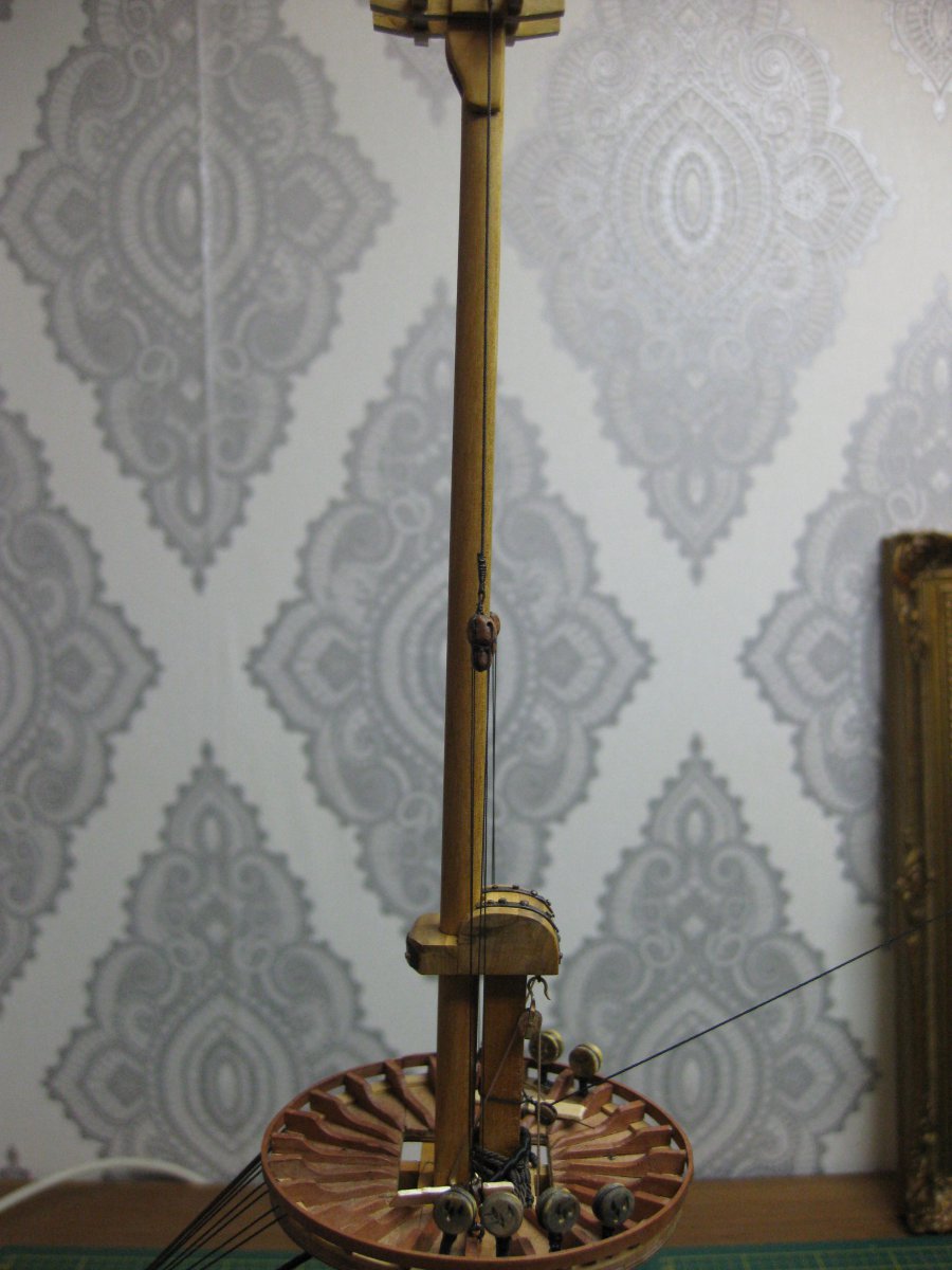

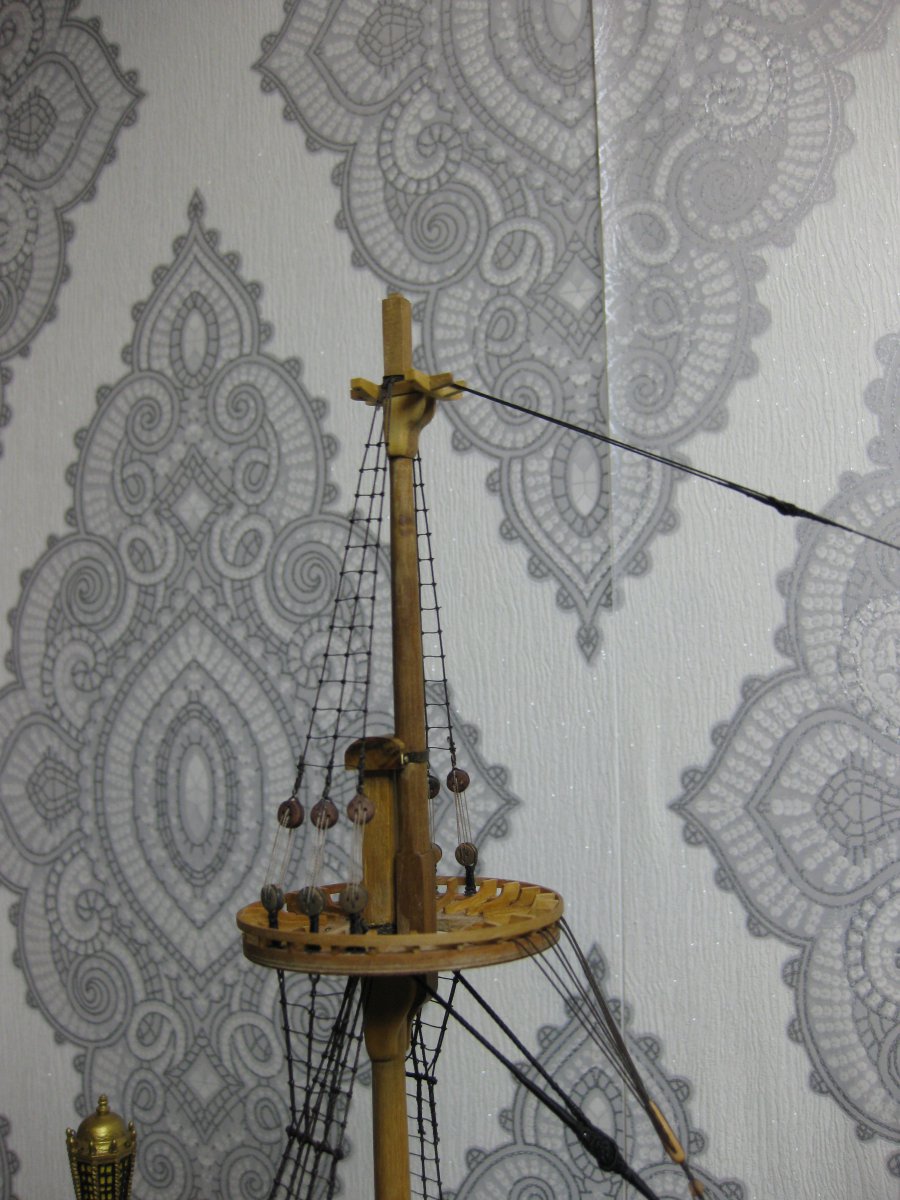

Maar die machientjes zijn ook nodig. Hier een paar updates van de bezaan mast.

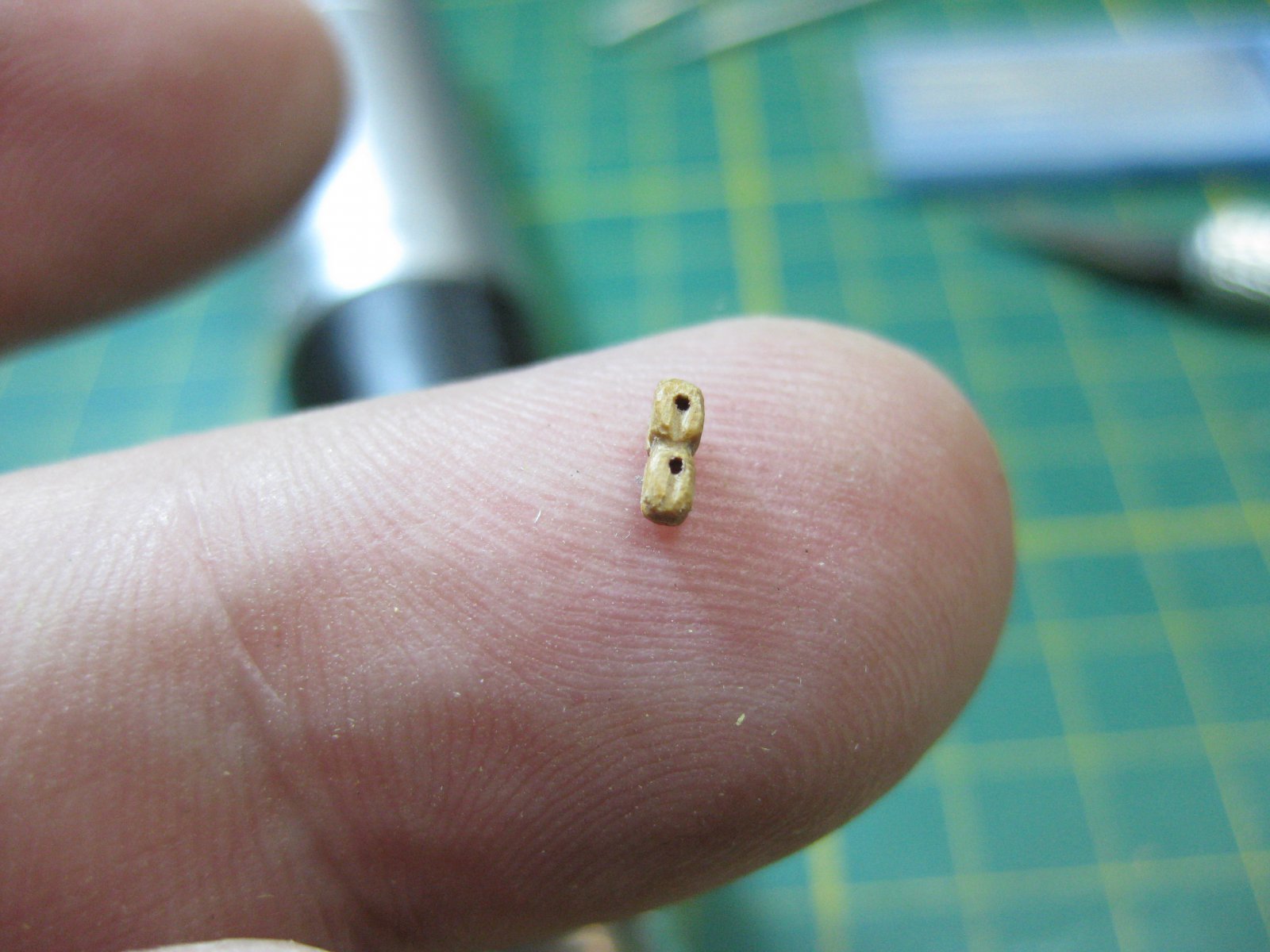

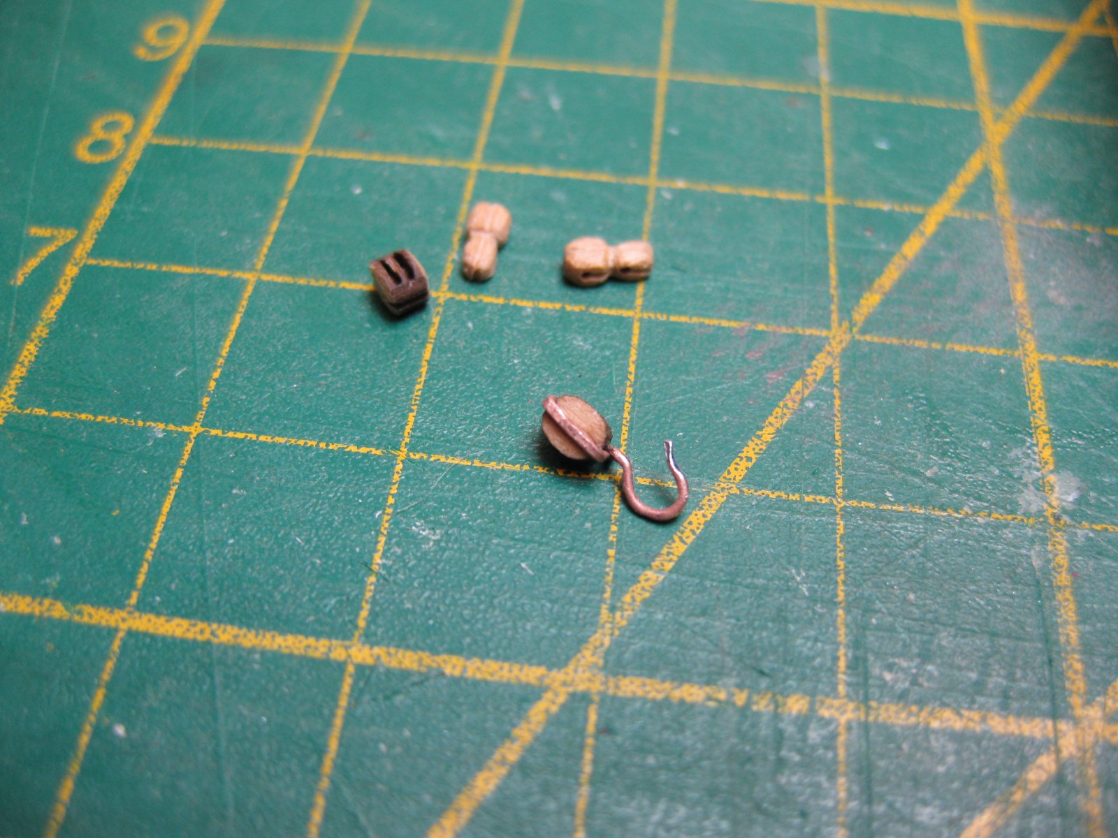

Blokken voor de pardoens, 4,5 mm. vioolblokken en de dubbele 3 mm. blokjes naar een beter formaat gevijld. Heb zelf 2,5 mm. blokjes proberen te maken. Maar dit was geen succes. te klein. Wel een boel ervaring opgedaan.

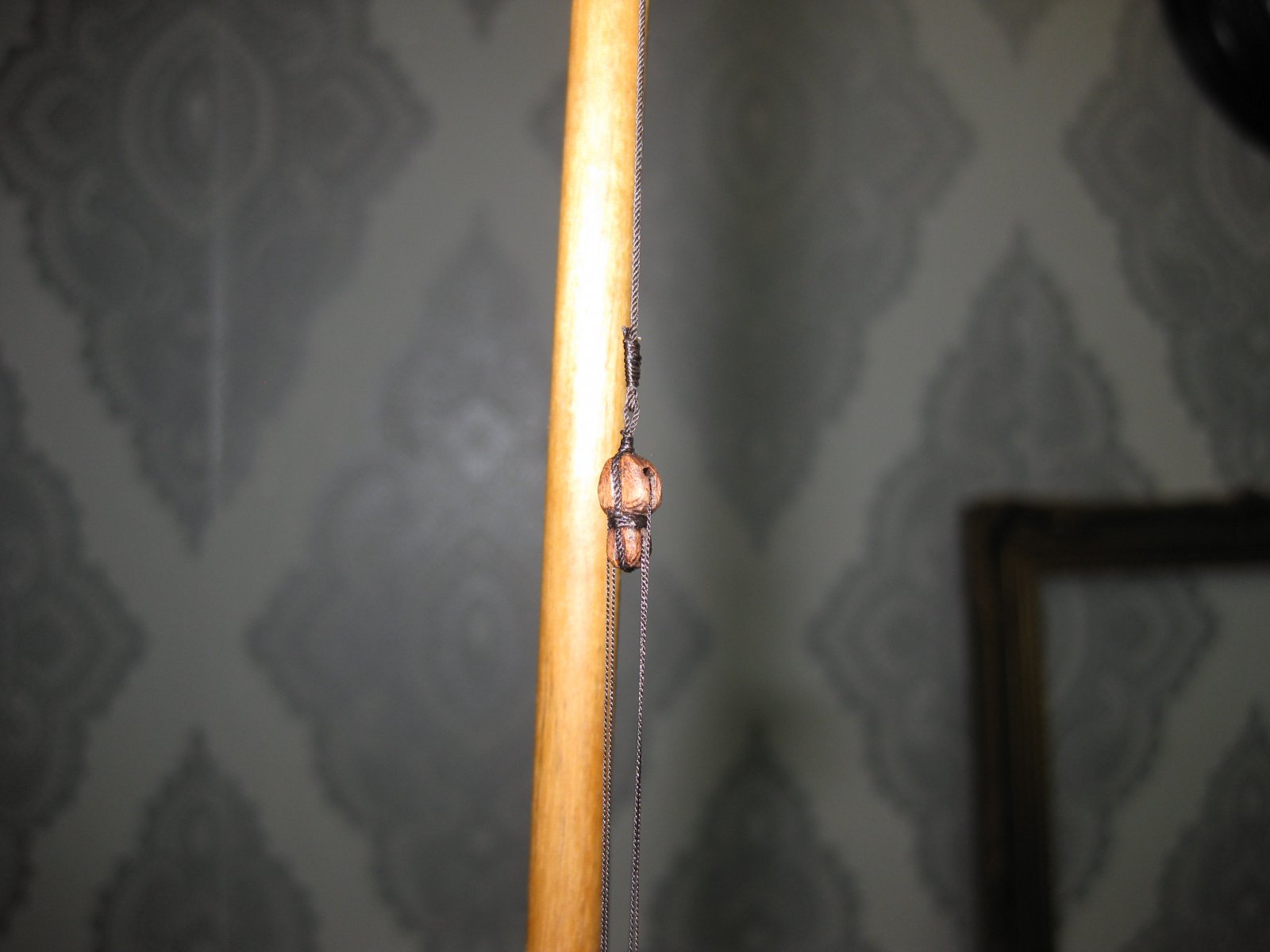

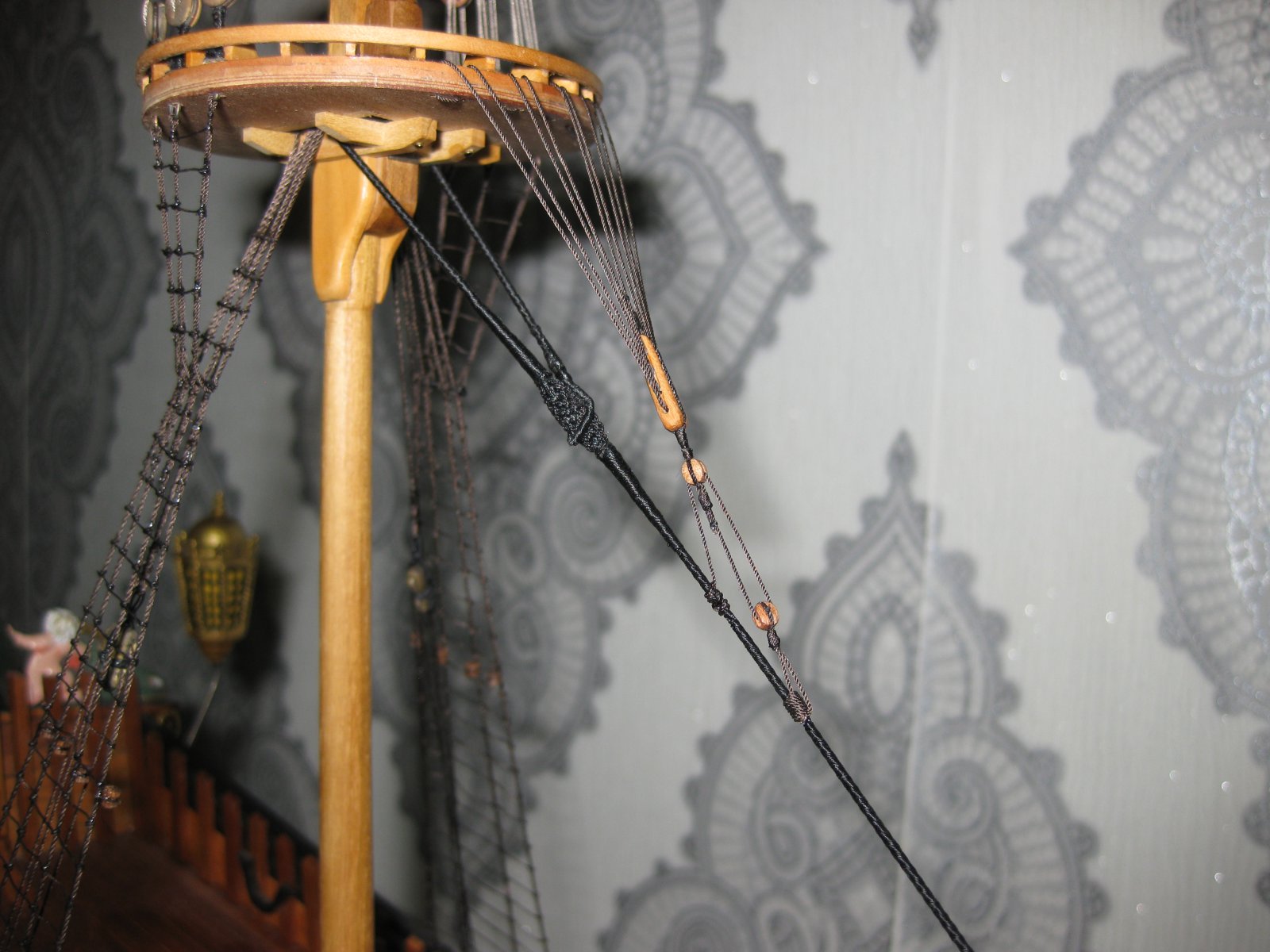

De stag en weeflijntjes
De kraaienpoot
Mooi werk hoor. Blijft een plezier haar weer te zien groeien. Ook het stof blijft zich verzamelen zie ik. Zie het niet als kritiek, maar gewoon om maar wat te schrijven hoor. ;)

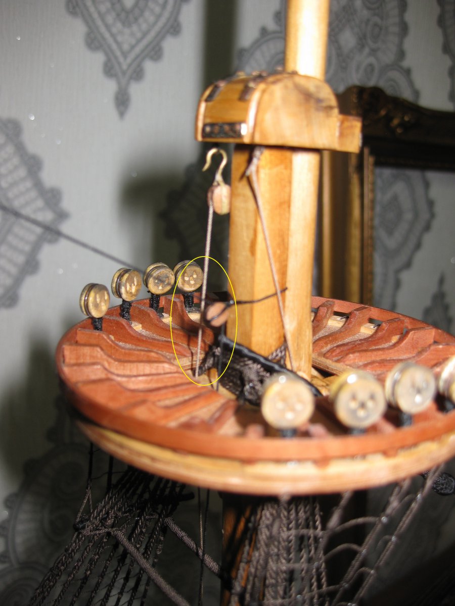

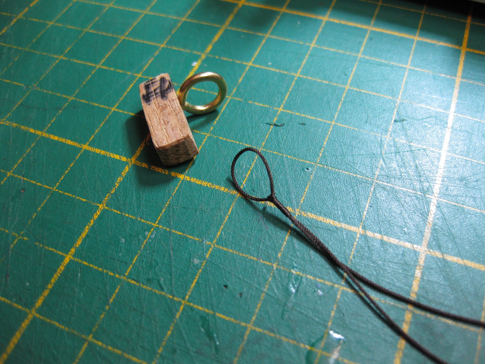

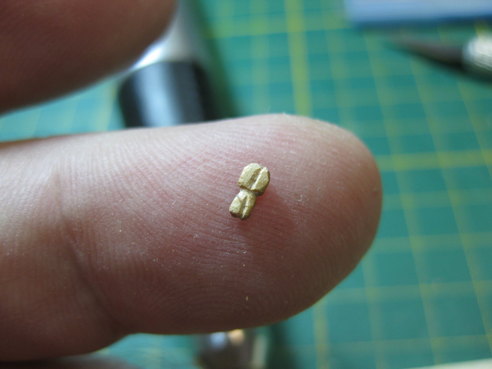

De pardoen zit op zijn plek, ringetje op de zijwand is 2 mm. en zit in een pen met rond oog. Dit is zo klein dat wanneer je het op je werkplek neerlegt je er een vaste plek moet kiezen. Anders vind je het niet meer terug. Het pennetje is gemaakt van een stukje messing van 0,5 mm. plat geslagen en toen de vorm geslepen met een diamant schijfje. Het kleinste wat ik tot nu toe gemaakt heb.
De pardoen is gemaakt van touw dat tussen de 0,3 en 0,4 mm dik is.
De lagers uit Chine kwamen afgelopen zaterdag al binnen. Soms komt iets erg snel uit China.

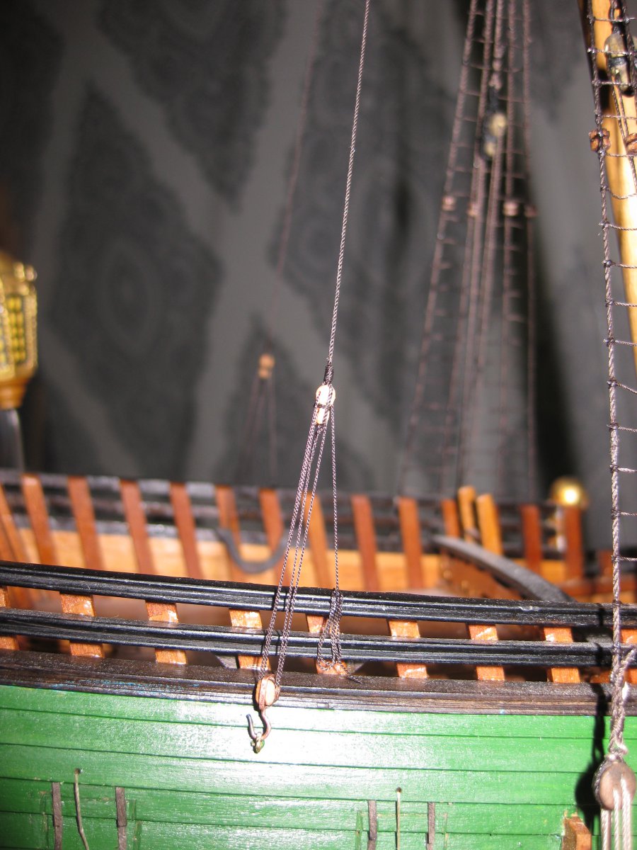

Verder heb ik de zijtakels op de hoofdmast gezet

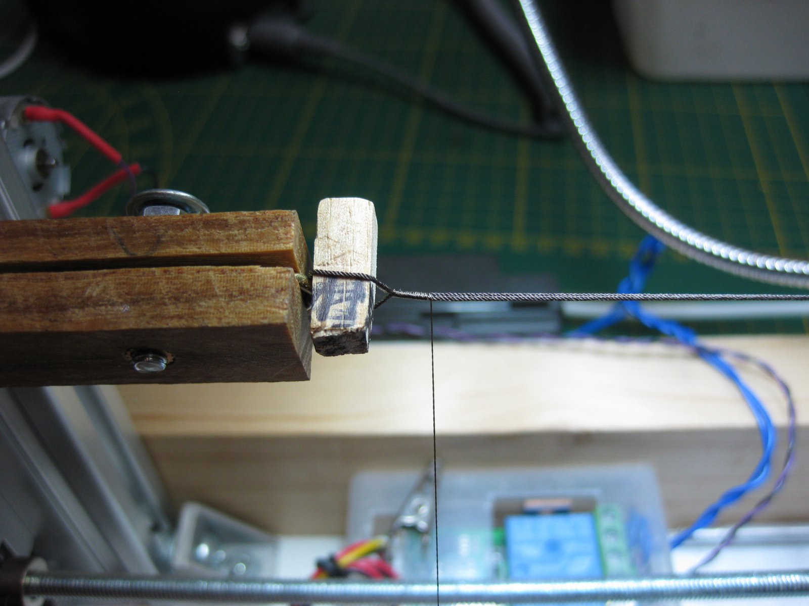

En ben ik verder gegaan met de wanttouwen. Ik zal laten zien hoe ik de woelings op mijn serving tool maak.
Eerst een hulpstukje om de maat van de lus te bepalen. Ernaast is het eindresultaat.
Dan span ik het geheel in de machine. de foto's spreken voor zich denk ik. Het is op deze manier snel en simpel.

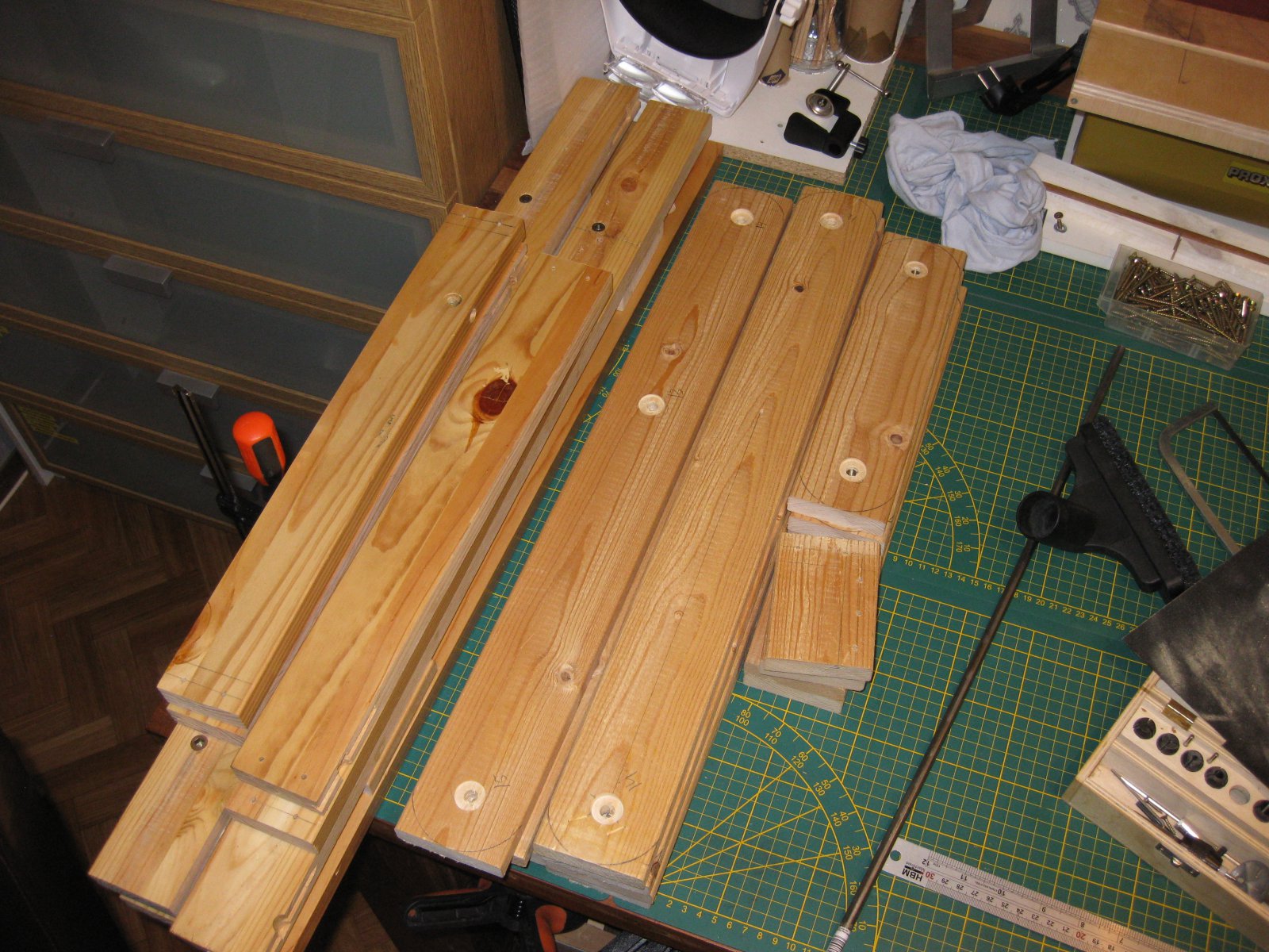

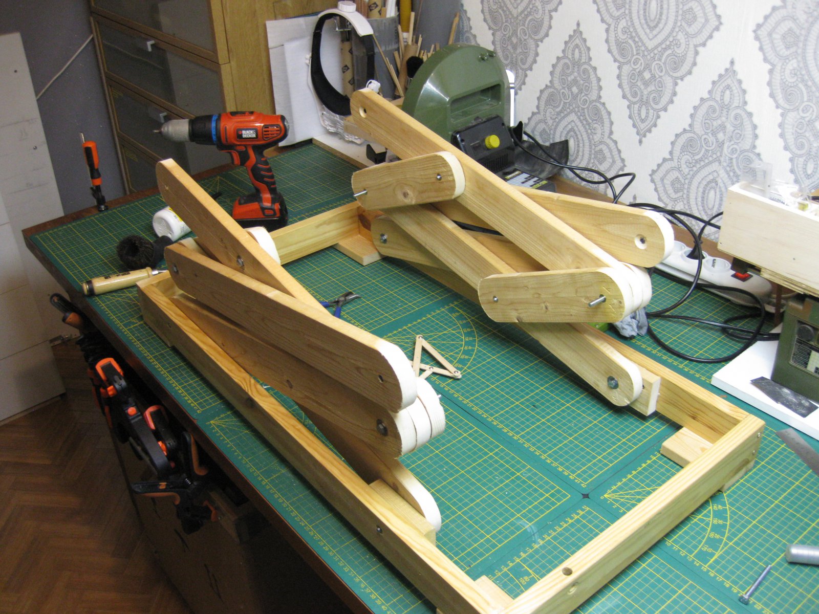

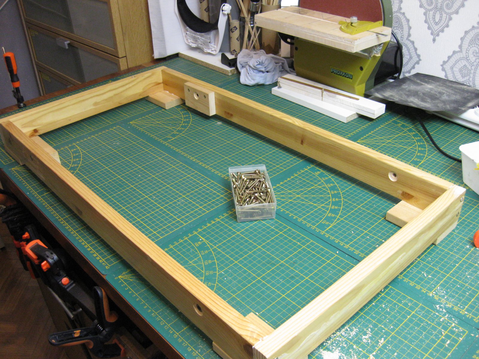

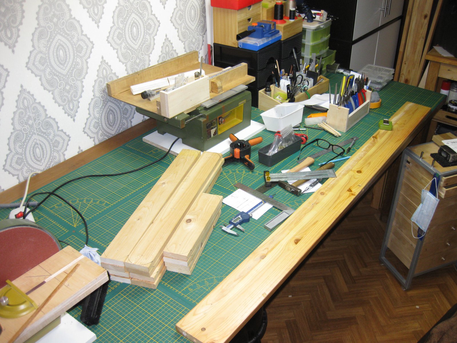

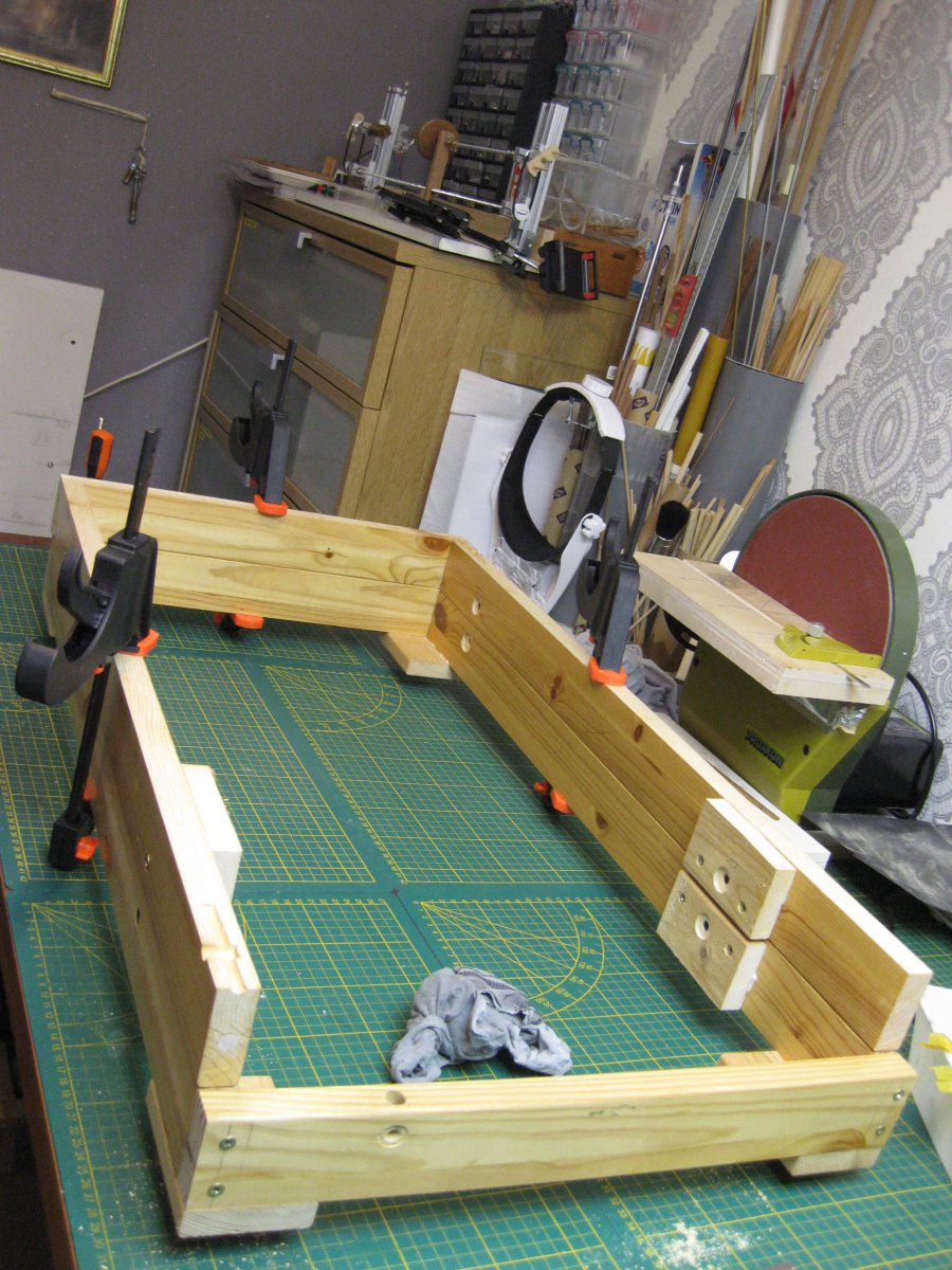

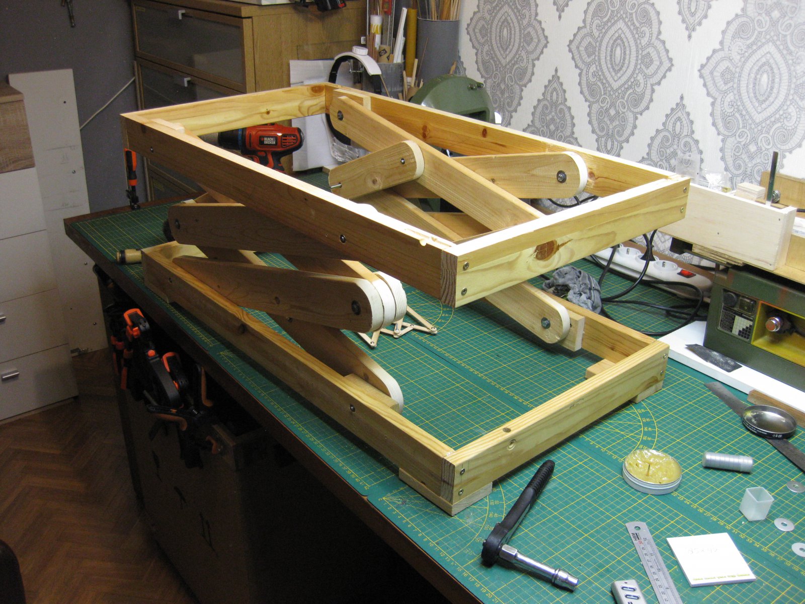

De afgelopen dagen bezig geweest met de kruistafel.

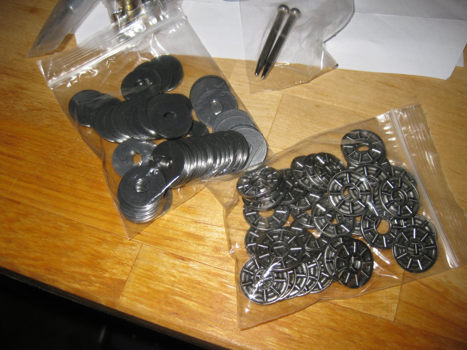

Het hout op maat gezaagd en de uitsparingen voor de lagers gemaakt en de gaten geboord voor de metalen bussen waar de bouten in komen.

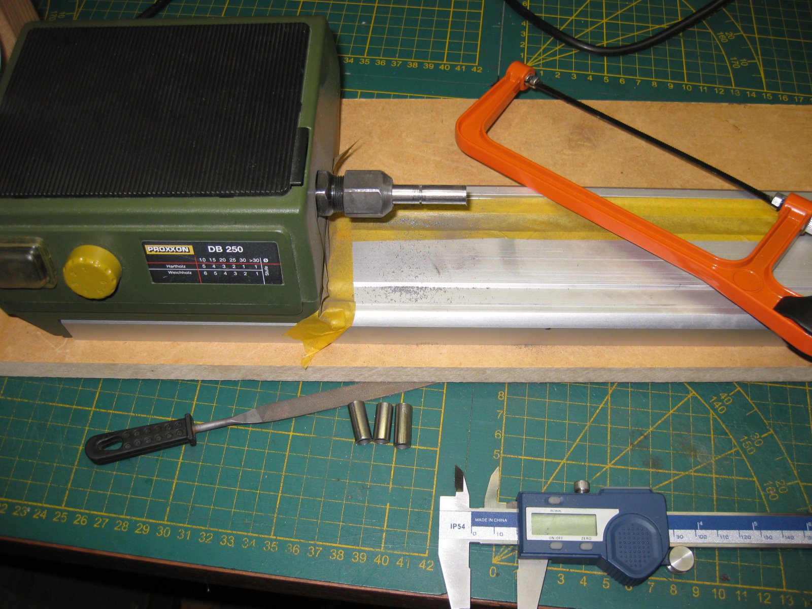

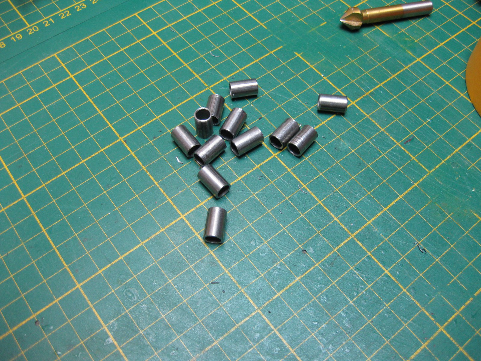

De metalen bussen snij ik in de draaibank. zo krijg ik een rechte snede.
Staal zagen is nog niet echt makkelijk. Erg hard deze buizen van rvs.

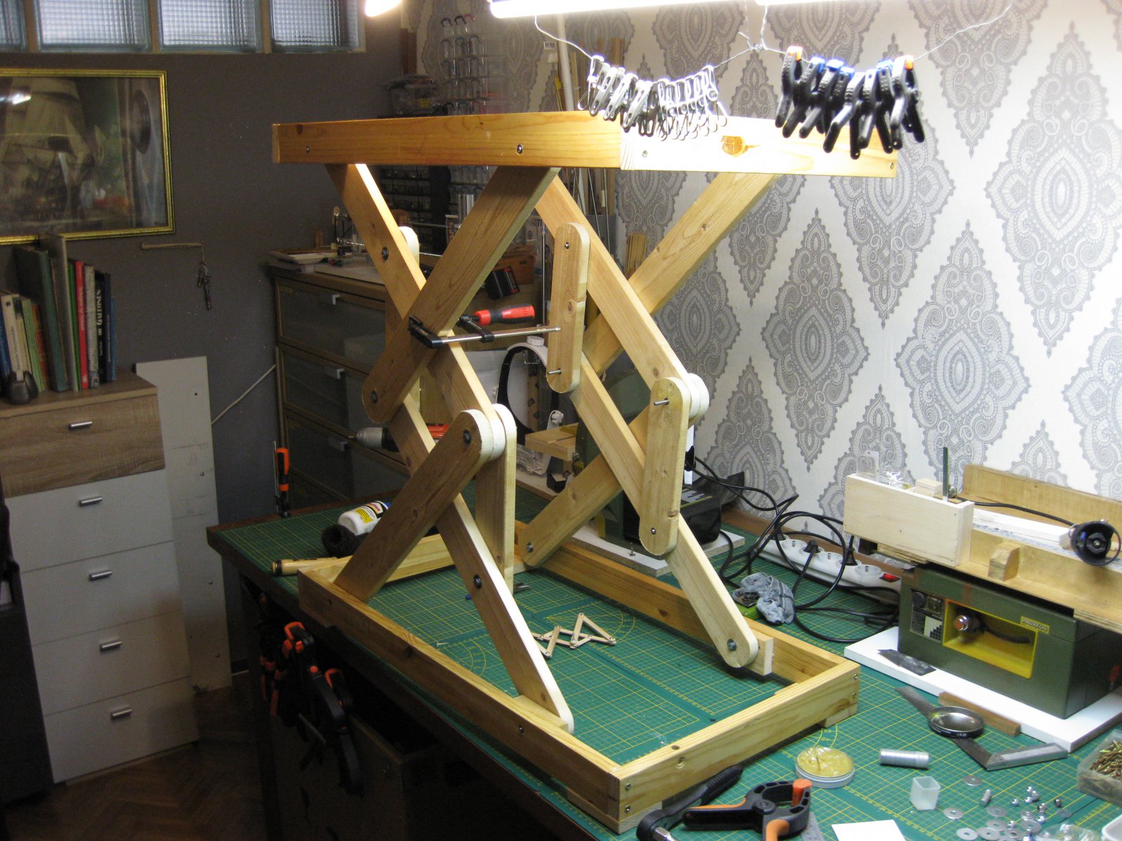

Misschien heb ik het gemist, maar waar dient de kruistafel voor Stephan?
Dit kan ik als werktafel voor het schip gebruiken als ik met de tuigage bezig ben. En hoe hoger ik in de masten kom hoe lager ik de tafel kan maken. Tja als je gezondheid parten speelt, heb je hulpmiddelen nodig om je hobby uit te kunnen voeren. Ook is het zoals ik nu tuig, wel erg handig als je lang op 1 plek bezig bent dat dan de werkhouding optimaal is. Het is best een groot schip om aan te werken.
