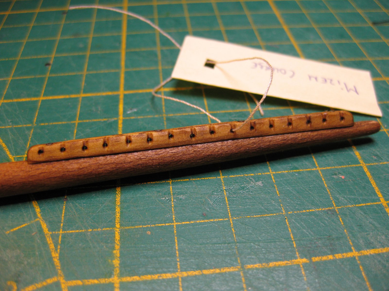

Ik heb een soortgelijk apparaatje van Ali voor 18 euro gekocht. De kwaliteit zit hem in de handset. Je kan handsets kopen van 13 euro maar ook van 80 euro.
Ik vindt het een heel fijn apparaatje. Maakt nauwelijks geluid en trilt nagenoeg niet.
@Stephan Kertész
Gaatjes boren doe ik liever met de Dremel. Die zet ik in een houder. Dan heb je ook veel minder kans dat de bortjes breken.
Met goedkope setjes als deze wordt de handset snel te warm. En bestaat de kans dat het motortje het begeeft. Met een duurdere handset zal dat minder zijn.
De orginele nailpolishing machines zijn stukken duurder. Tussen de 3 en 500 euro heb ik ze gezien. Wil je voor echte kwaliteit dan zal ik een tandarts boor op luchtdruk aanschaffen met een compressortje van 6 bar ernaast.
Maar dan moet er vrij diep in de buidel getast worden :P
Met pcb boortjes gaat het prima. Niet in extreem hard hout natuurlijk. Maar ons gemiddeld gebruikt hout gaat prima. Wel een vaste hand want ze breken snel.
Ik gebruik ze wel eens in een handboortje. Das zeker niet aan te raden. Die boortjes zijn keihard en breken al bijna als je er naar kijkt. Voor de dremel zijn ze super mits je een stabiele ondergrond hebt.
Ik heb hier 2 doosjes met boortjes variërend van 0.25 tot 1.50.. vanaf 1mm kun je ze heelgoed in een handboor gebruiken maar daaronder zeker niet. Als ik 0.80mm moet boren doe ik ze altijd in de dremel en het werkstuk in een bankschroefje en de snelheid niet hoger dan stand 2.
@JDS73 Die zijn gemaakt om op hoge toeren te draaien. Normaal voor printplaatjes. Maar ik gebruik ze nu met de nagelboor. Gaat goed. Voor metaal wel in een boorstandaard doen.

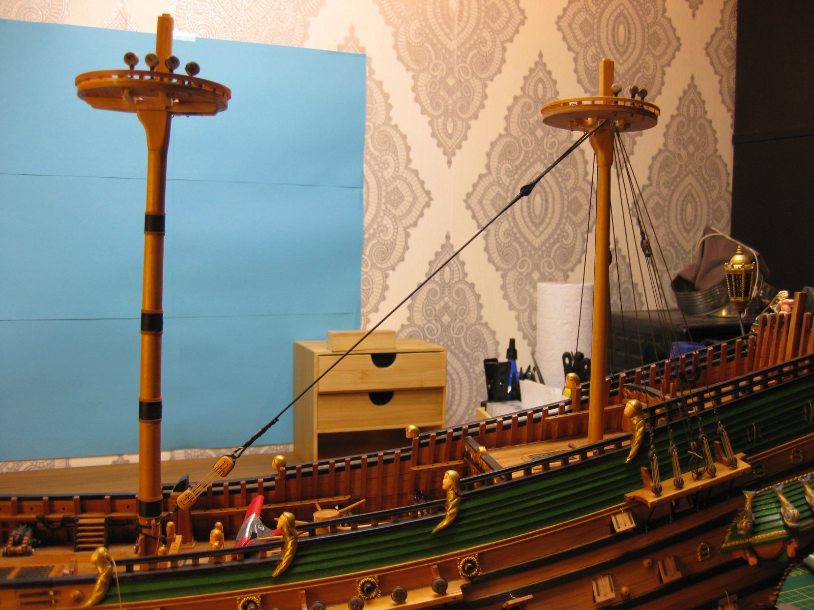

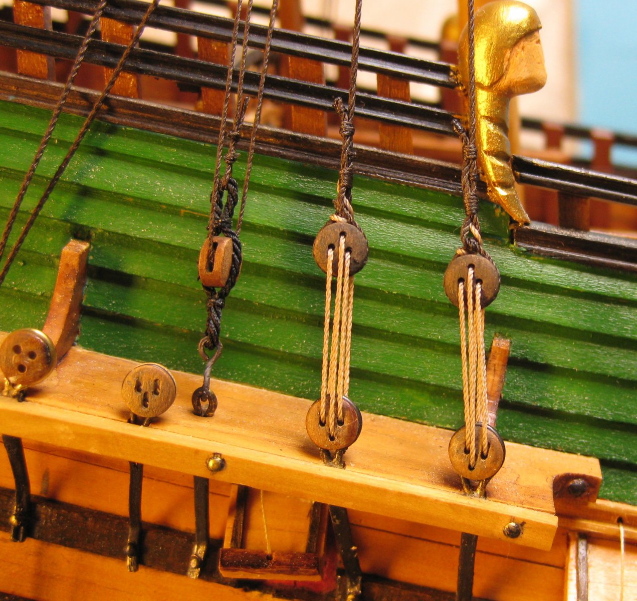

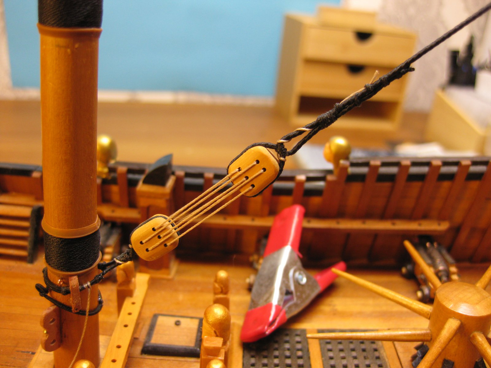

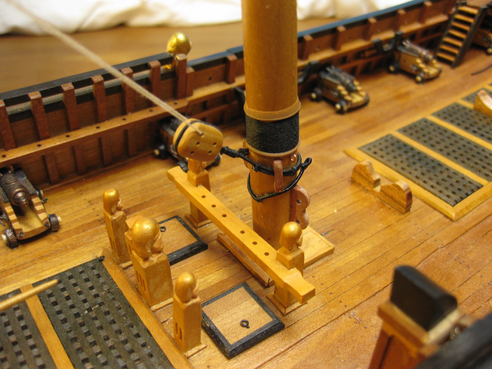

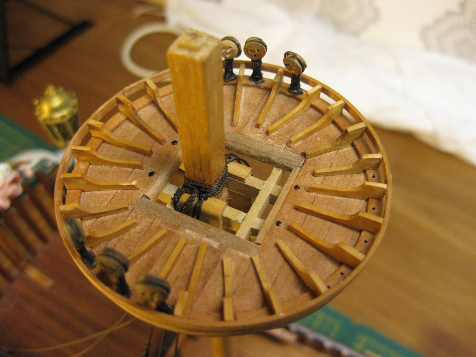

De laatste ra is ook klaar Dit keer de bezaan

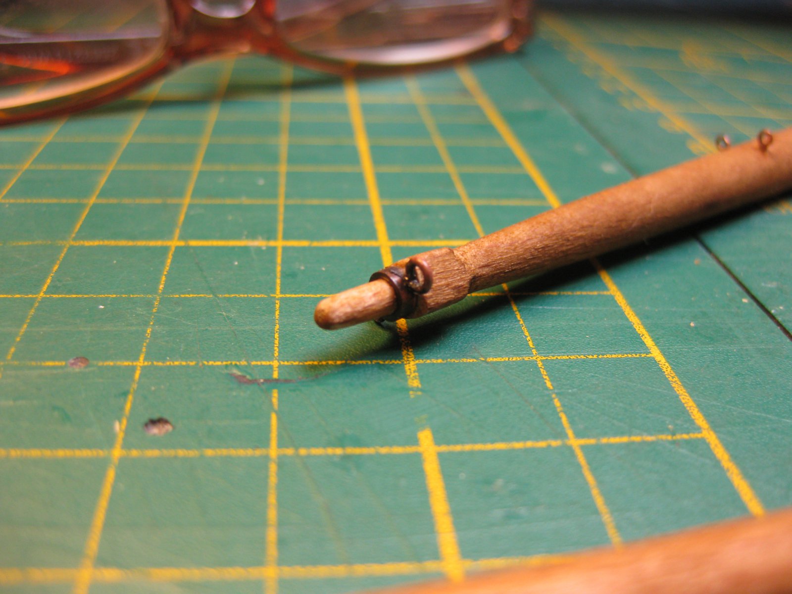

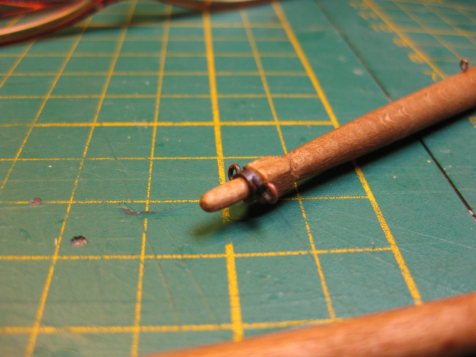

En gestart met alles wat onder aan de masten komt en waar ik straks in het proces moeilijk toegang tot heb.
Beetje onmogelijk te maken als de masten al op hun plek zitten. Niet helemaal tevreden met het eindresultaat. Maar het zit allemaal goed vast en laat niet los bij tuigen, dat is het voornaamste. grote delen zullen ook wegvallen achter het touw. Moet de metale delen nog aantippen.

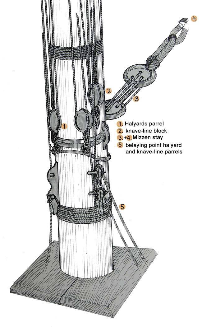

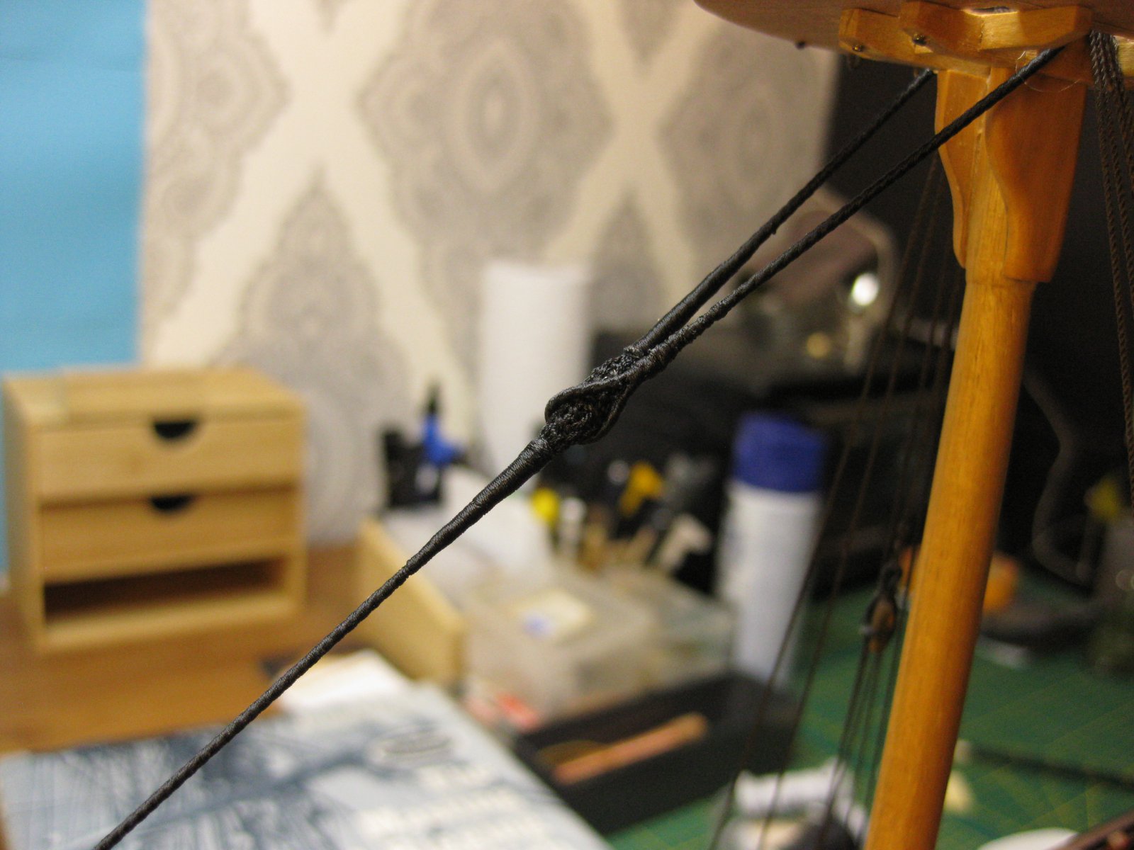

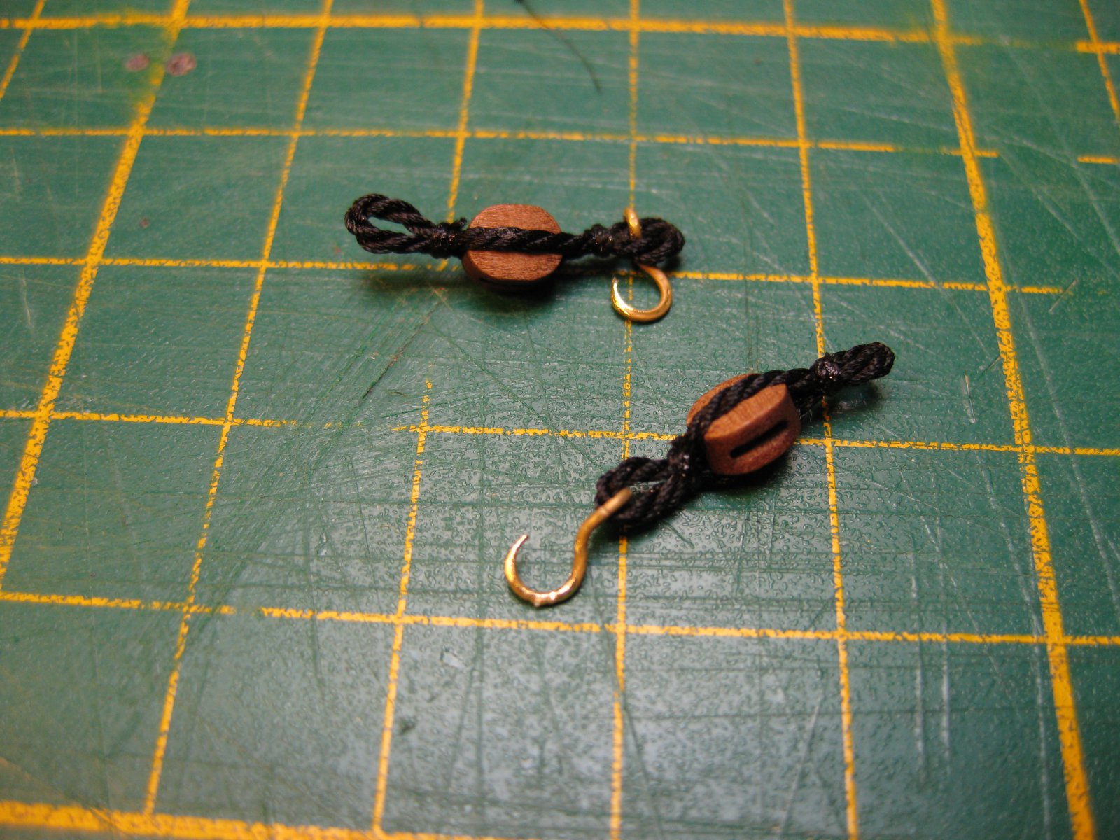

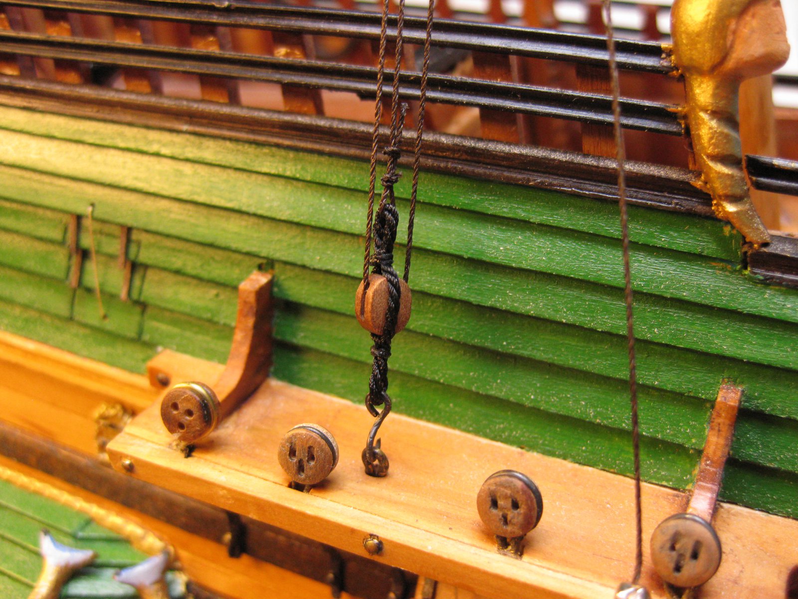

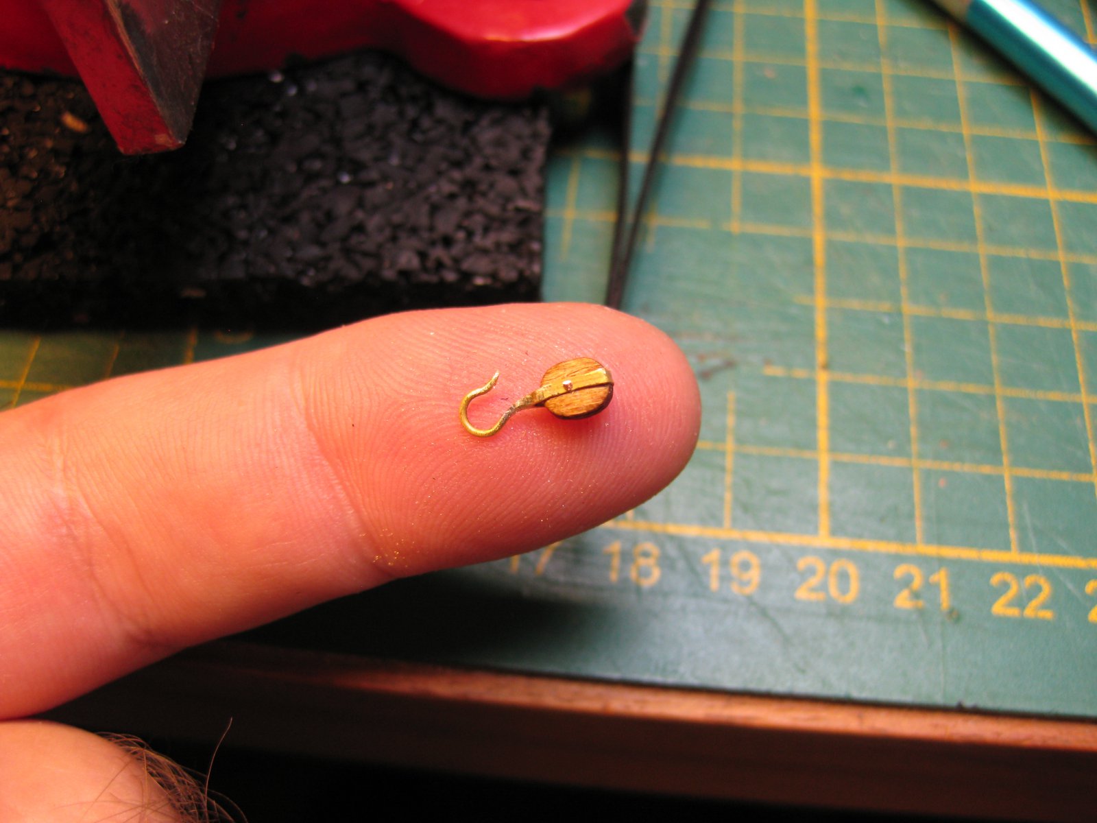

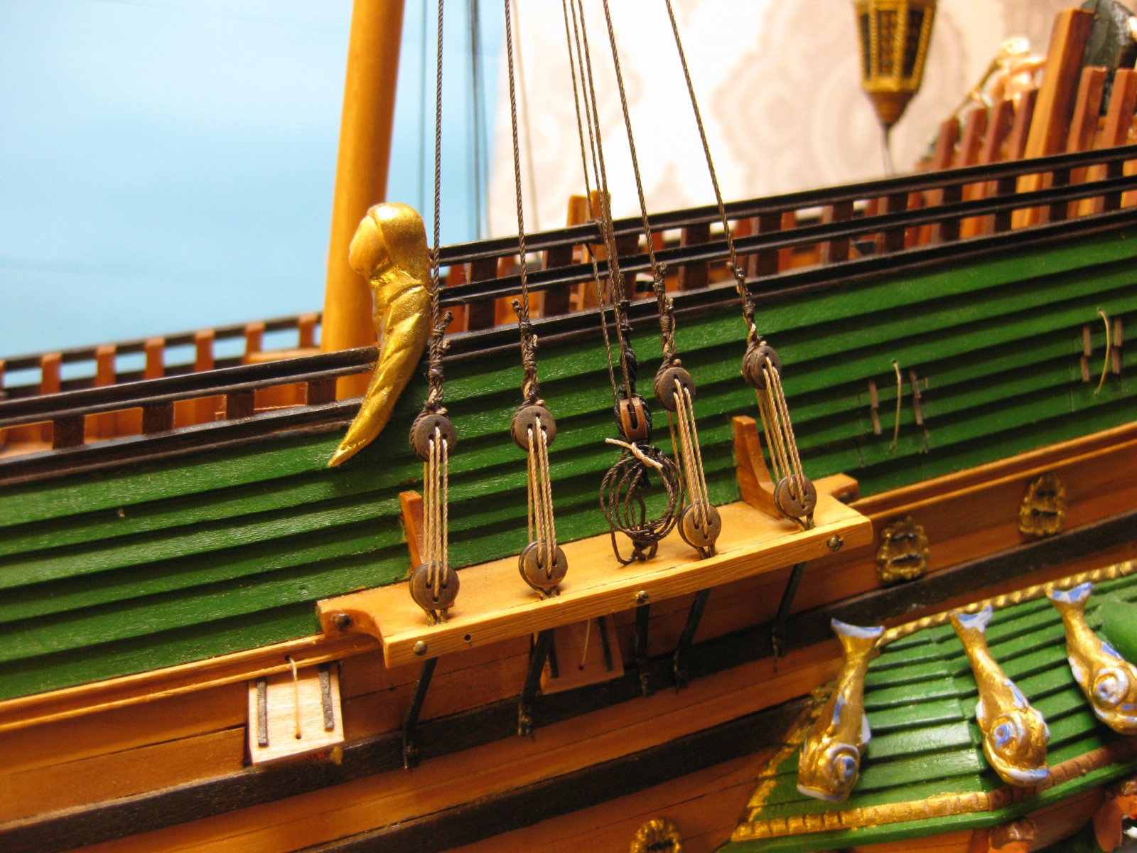

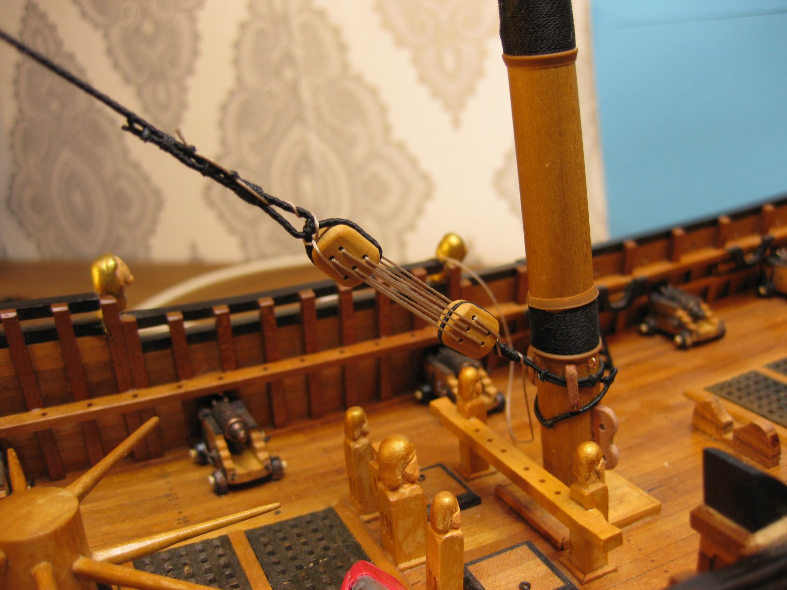

De oplettende kijker zal ook zien dat ik het verkeerde blok voor de bezaanstag gebruik. Dit moet een juffer zijn. Echter was dit het laatste, wat ik van de bijgeleverde onderdelen die Jan gemaakt had, zou moeten veranderen. Ik heb besloten dit zo te laten. Niet geheel correct maar er zijn meer dingen niet helemaal correct zijn en niet gewijzigd kunnen worden en alleen een expertdie dit ziet.
Mooi werk Stephan. Leuk om het schip weer eens te zien. Ik vind die takels geweldig mooi uitgevoerd. De wandtouwen ook en je gebruikt heel mooi touw. Het voorste jufferblok zou nog iets gedraaid kunnen worden zodat het meer in lijn met de touwen staat. Slechts een kleine opmerking omdat het op de foto zo goed zichtbaar is. Beter dan in het echt.
@jean41 bedankt Jan, leuk je weer te horen. En een leuk compliment.
Ik zie het nu ook, kijken of ik hem kan draaien zonder te beschadigen, ze zitten erg strak in de ijzers. Het valt in het echt wat minder op.
