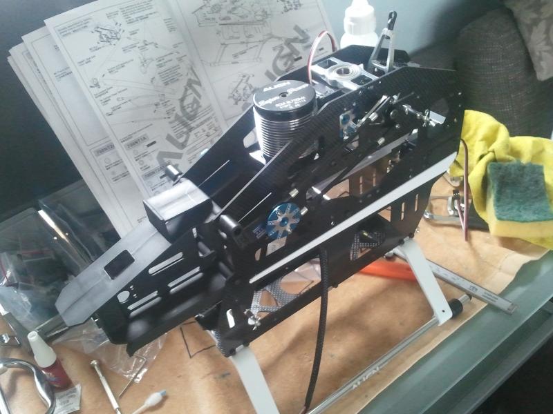

Vanavond even de staart uit elkaar gehaald en opnieuw voorzien van loctite.De lagertjes in de tail rotor holders zaten deze keer wel goed om alleen waren niet voorzien van smering.Wel zat alles netjes in de loctite.Volgende stap is de servo's plaatsen maar daarvoor wacht ik nog op wat spullen zoals sleeve en de upgrade parts.Als het goed is komen deze met de snelle postbode ;)

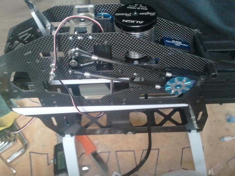

Kleine update; Motor en servo's met levers geplaatst.Ik hoop dat deze levers juist zitten, dit was nogal onduidelijk op de tekening.
Helaas heb ik net een mailtje gekregen dat een van de alu servo's mount niet mee gegaan is met verzending, deze heb ik in de US besteld.Ook hebben ze het per ongeluk met normal shipping verzonden ipv het betaalde fast shipping dus zet ik hem nu dus in elkaar met de kunstof servo mounts.
Ook wacht ik nog op een setje braided sleave zwart omdat ik nog 2 servo's kabels moet inpakken.Helaas is deze webshop nu nog een week gesloten.Jammer genoeg levert dit wat vertraging op.

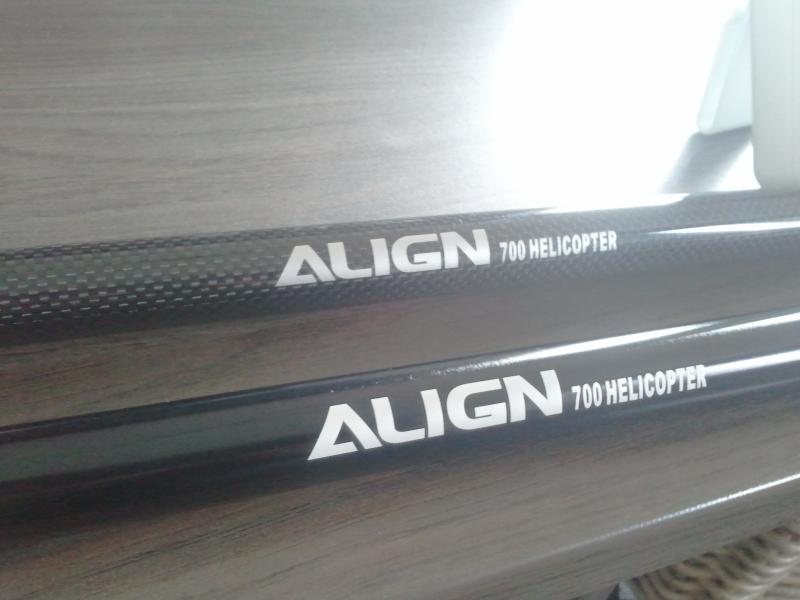

Vanavond begin ik aan de staart. Kleine verrasing is dat er twee booms in zitten, de aluminium en carbon versie.
Zijn er die voordelen kunnen noemen van de alu of carbon tail boom??

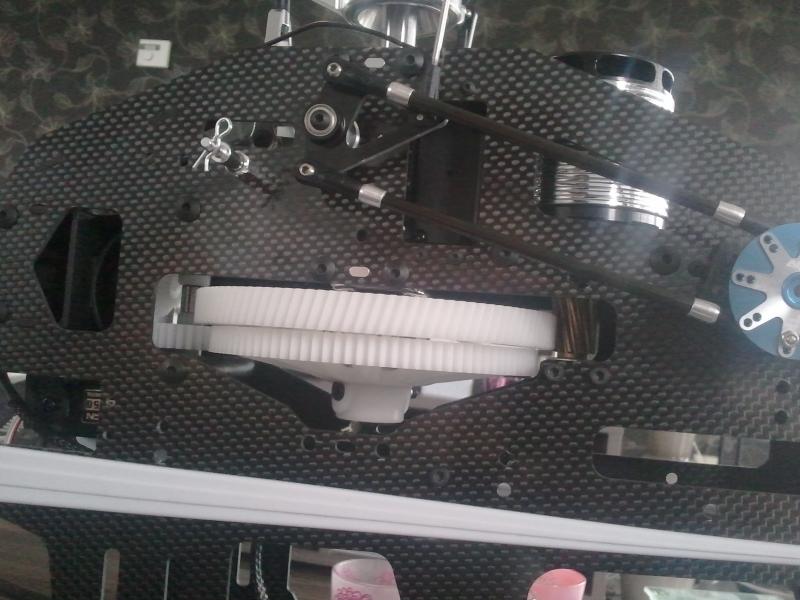

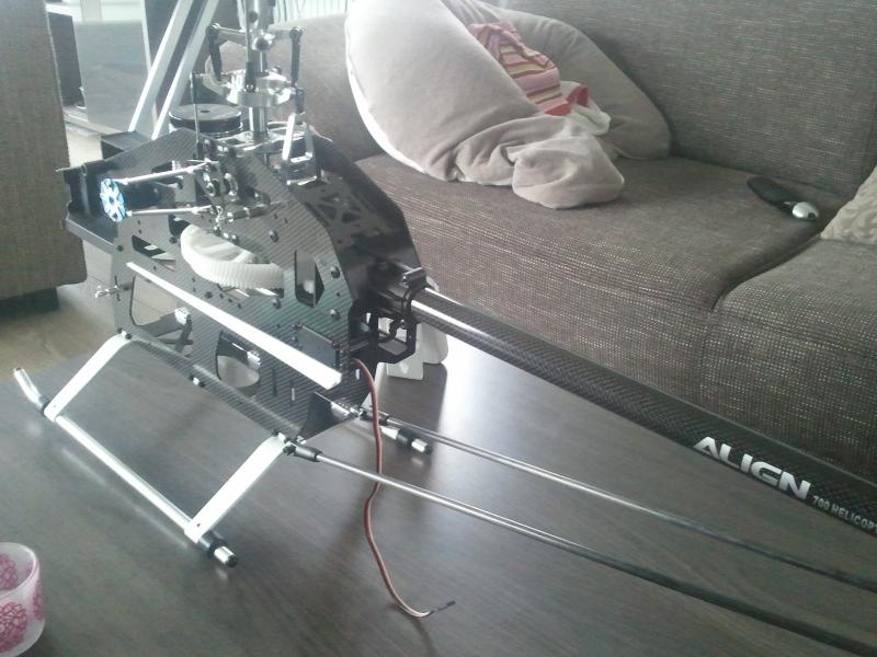

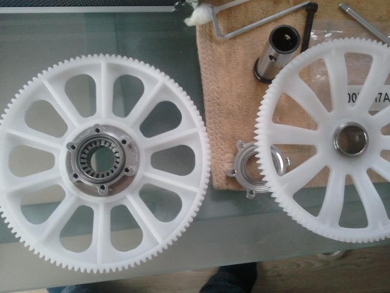

Het begint al aardig wat te worden met de 700.Het grote bouw werk is klaar nu de afwerking en elektronica nog...
Update ; Staat met tt gemonteerd en maingear.Ik ben voor de carbon staartbuis gegaan. Opvallend voor mijzelf zijn de dubbele tt bearings en de maingear bearing.
Ik denk dat ik de kontronik voorop ga plaatsen omdat het cg erg naar achteren legt.

ik heb gisteren ook een 700E 3GX gekocht in Venlo, en heb hem daar ook zien vliegen! man man wat een power! oh ja, als ik me niet vergis heeft Ronny (stratus) deze ook gefilmd. een dezer dagen ga ik ook beginnen met de bouw. mag ik vragen waarom je gekozen hebt voor de Carbonnen staartbuis?
