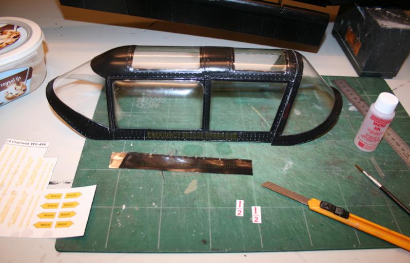

Vandaag de decals en de Microscale Micro Sol ontvangen via de post. Keurig verpakt in een doosje en de decals beschermd tussen twee stevige kartonnetjes. Prima service van paperspecials !
full
Misschien morgenavond de tweede laag zwart op de Chipmunk en dan het weekend de decals plaatsen, ben benieuwd!

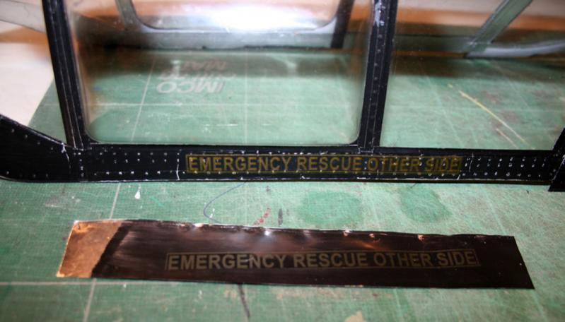

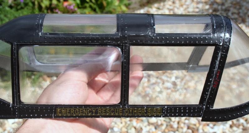

Met met maken van de decals ben ik eigenwijs geweest... en dit keer onterecht... ;) Op de website van paperspecials had ik gelezen dat de decals niet zouden dekken over een zwarte achtergrond, maar ik dacht dat dat wel mee zou vallen... Van alle decals heb ik er 'teveel' gemaakt dus ik zou er ook nog twee over elkaar kunnen plaatsen waardoor de dekking nog beter wordt...
De decals op transparant papier:
full
Een decal geplaatst op een proefstukje en die was amper zichtbaar. Daarna drie(!) dezelfde decals over elkaar heen geplaatst op de cockpitkap, maar ook die waren amper zichtbaar:
full
full
In daglicht werd het iets beter, maar het moet fel geel zijn, dus dit werd niks... volgende keer toch maar luisteren naar de specialist...
full
Om toch felle kleuren te krijgen op een zwarte ondergrond heb ik bedacht om een wit decal-vel te gebruiken en al het wit te laten bedrukken met zwart. Zo hoef ik niet de letters strak uit te snijden en hebben de kleuren toch een witte achtergrond i.p.v het zwart van de Chippy wat de kleuren feller en goed dekkend maakt. De decal-file aangepast en nu gelijk ook de roundels etc. meegenomen:
full
full
full
En binnen enkele dagen alweer op de bouwtafel, goede service van paperspecials, ze denken mee en werken snel!
full
De test, zouden de decals nu wel dekken,....
full
Een decal op een proefstukje geplaatst en ik ben dik tevreden! Heldere gele letters op een zwarte achtergrond.

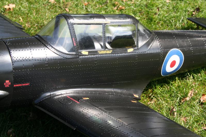

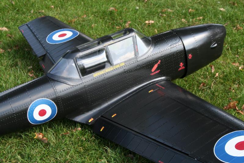

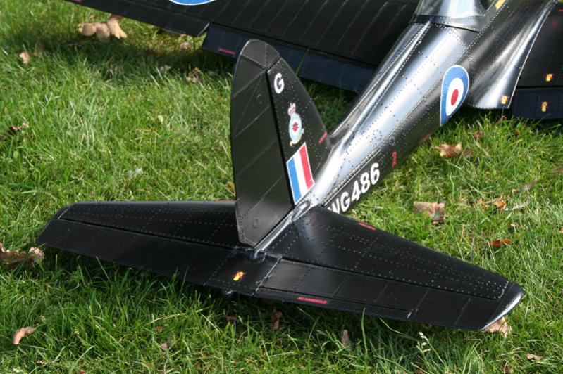

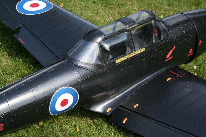

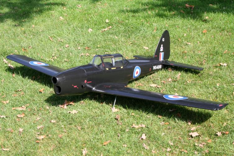

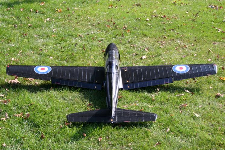

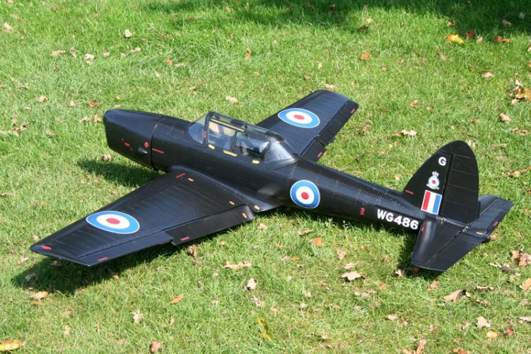

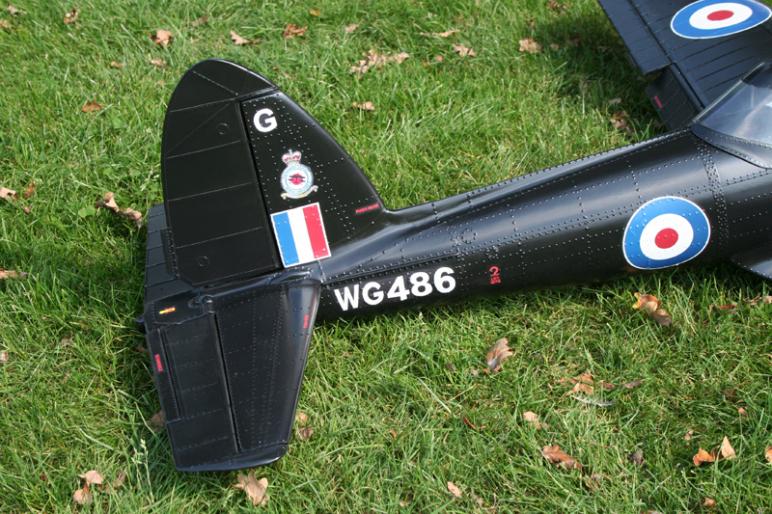

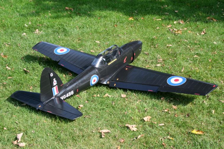

De decals zitten erop en geven de Chippy wat kleur. Zonder de Microscale Micro Sol was het niet gelukt, de decals kregen allemaal vouwen en plooien door de klinknagels. Maar na wat Micro Sol met een penseeltje opgebracht te hebben kan je de decals mooi over de klinknagels krijgen. Wel voorzichtig want de decals worden echt week van de Micro Sol, wanneer je wrijft kan je van een rondje zo een ovaal maken...
Het is nu echt de DH-T.10 WG-486:
full
full
full
full
full
full
Groeten, Ramses

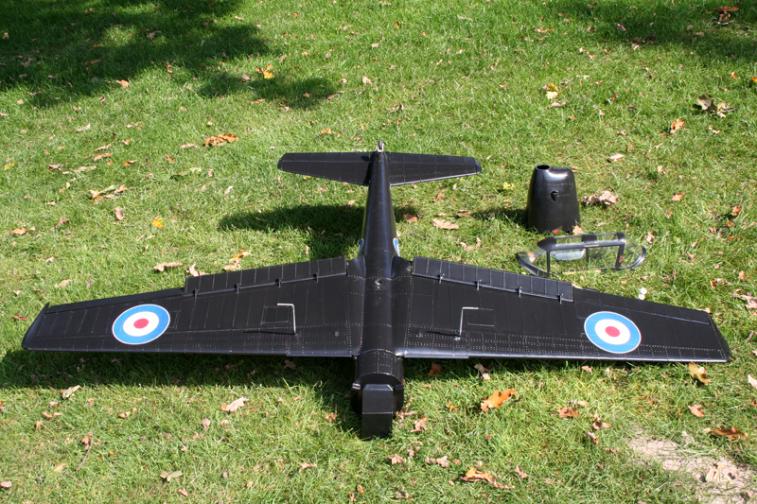

Op bovenstaande foto`s vallen door de afstand de details weg, hierbij nog wat foto`s met wat meer detail:
full
full
full
full
full
full
full
full
De witte band op de romp en vleugel moeten er nog op en dan kan de Chippy wat geweathered worden waardoor hij wat gaat leven.
Verder moeten de poten van het landingsgestel en de gehele cockpit nog afgewerkt worden.
Groeten, Ramses

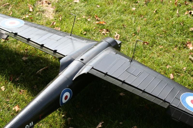

Ik vergat dat naast de witte banden ook de "looppaden" op de vleugel nog gemaakt moeten worden. Die gele randen geven de vleugel nog wat meer kleur:
