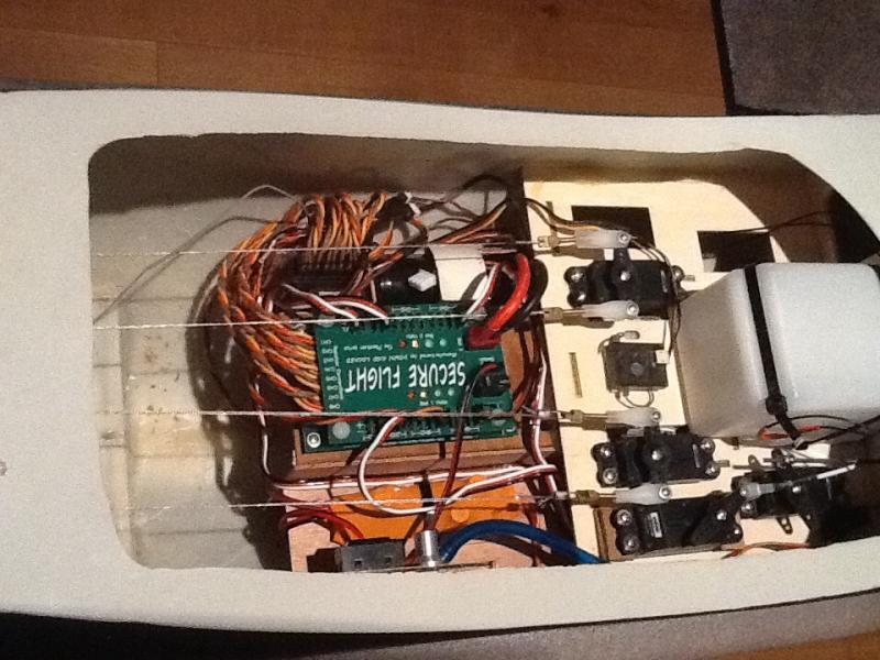

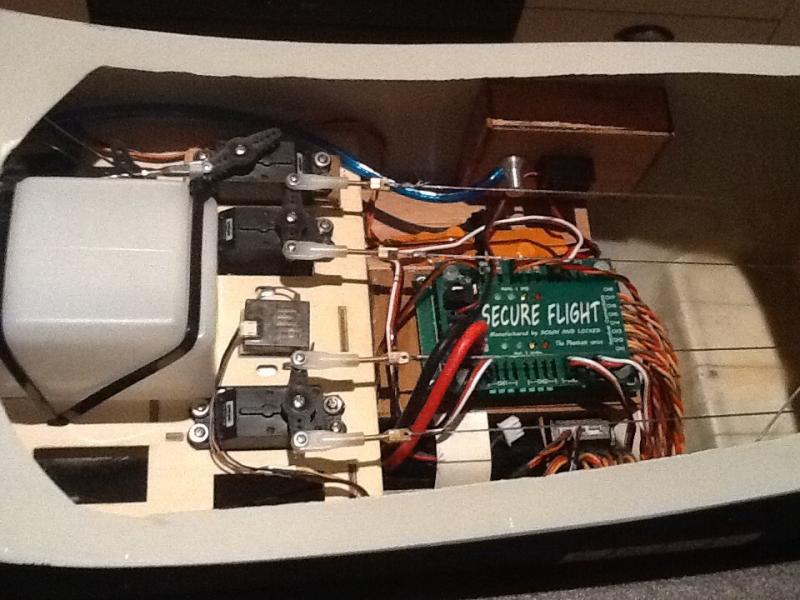

Electronica
De laatste dagen bezig geweest met het inbouwen van de electronica, waaronder een startonderbreker, telemetry, 8 kanaals ontvanger div. Servo's waaronder ook een voor de choke.

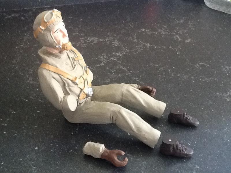

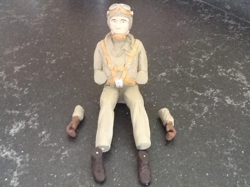

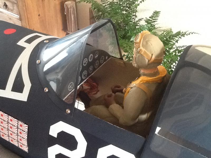

Piloot
Vandaag eindelijk de piloot binnen gekregen, van het weekeind dus beginnen met het maken van de binnenkant van de cockpit. De canopy ga ik vervolgens verschuifbaar maken, weet nog niet of ik m mechanisch verschuifbaar ga maken of met de hand.
full
full

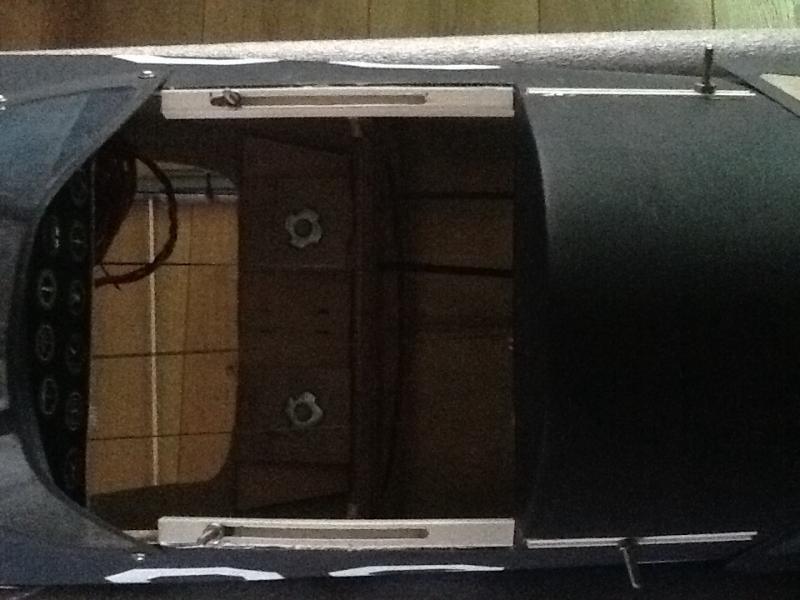

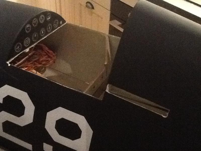

Cockpit
Vandaag een start gemaakt met de cockpit.
Met de drempel een gat in de romp gesneden en aan de zijkanten sleuven gemaakt voor de geleiders.
full
full

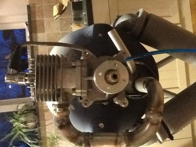

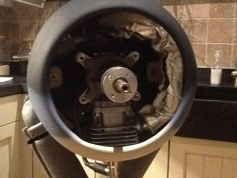

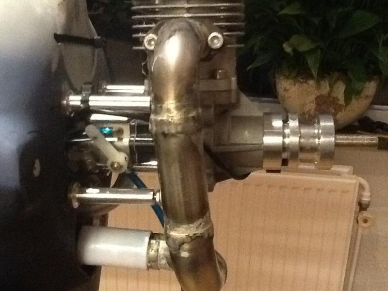

Om de uitlaat heb ik deze week nog een hittesok gedaan, zo kan ik de hitte weghouden bij de cowl.

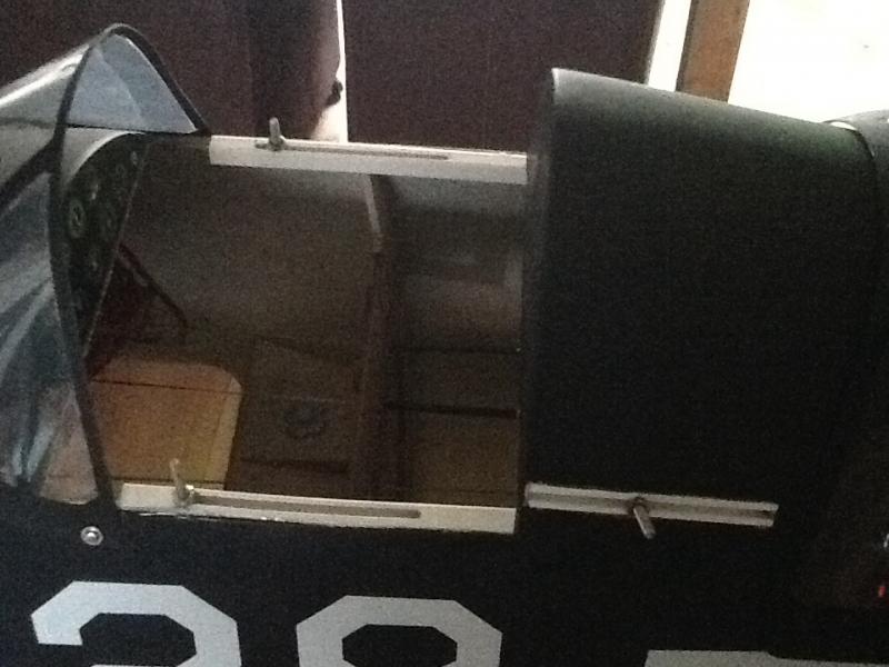

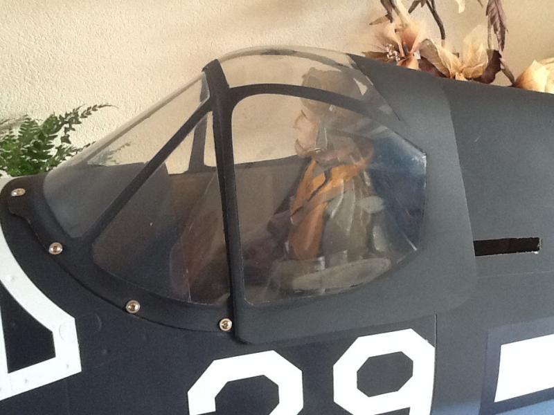

Update cockpit
De canopy uitgeknipt en gedeeld, het voorste stuk staat inmiddels vast op de romp.

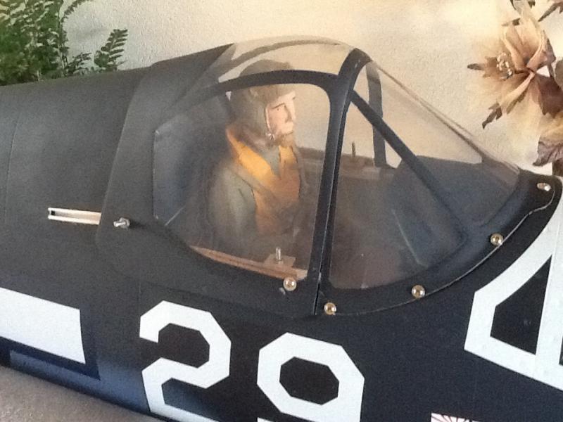

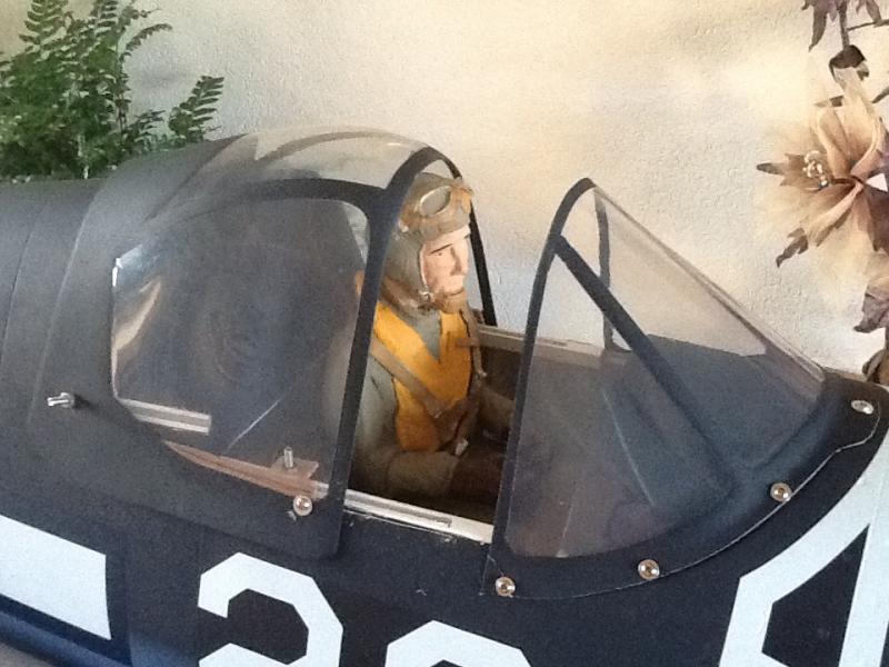

Cockpit
Laatste deel van de canopy vastgezet en afgesteld, vooral dat laatste het afstellen vergt veel tijd en geduld.
full
full

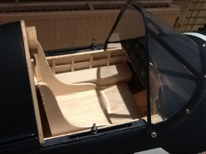

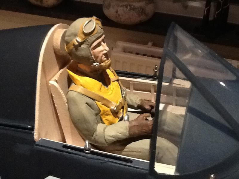

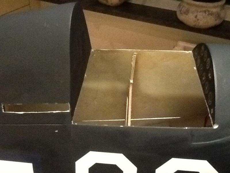

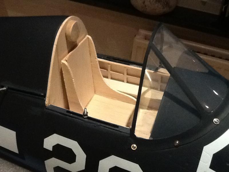

Update cockpit
Een poosje niet veel aan bouwen toegekomen, mooi vlieg weer geweest, maar nu weer even met de cockpit aan de gang geweest.
Ik heb de binnenzijde opgebouwd met balsahout, ga nu verder met de voorzijde van de cockpit.
full
full
full
Hoi Serge,
Ik wist niet dat daar speciale lijm voor was, maar ik laat m nu maar zo, op deze manier is hij nog demontabel, wellicht handig in de toekomst.
Bedankt voor je inbreng.
