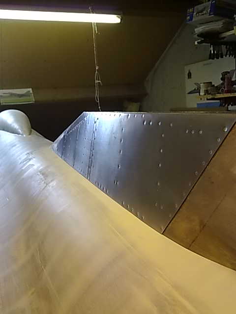

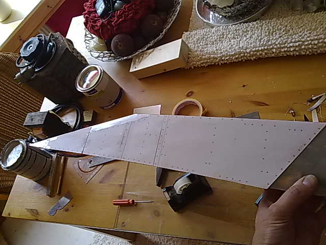

Beginnetje gemaakt met de tailbase, het was even pielen en vogelen en natuurlijk een keer over nieuw beginnen maar de eerste stukjes beplating zitten op zijn plek.

Hier moet het op gaan lijken kwa structuur.
full
Zo, dat lijkt erop!
Krijg je het Alu goed om scherpe randen heen gevouwen, zonder er hier en daar deuken in te drukken? Lijkt me tricky, toch?
~Jolmer
Die 0.15 laat zich heel goed bewerken, als je een wrijvende beweging maakt gaat het goed. Alles met beleid bewerken.

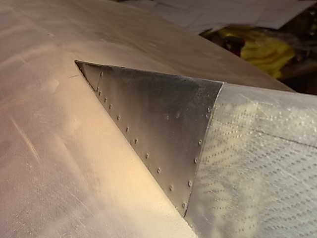

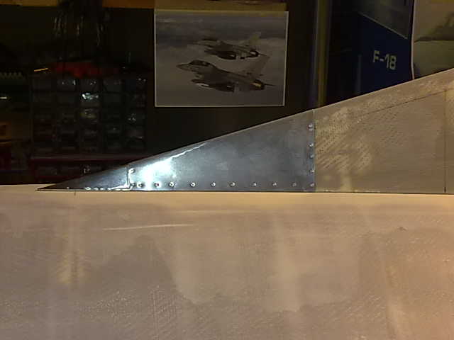

Na de beplating er een aantal keren afgerost te hebben omdat het mij niet naar de zin was is het toch gelukt. De eerste problemen waren het scherp maken van het alu. Op zich niet zo moeilijk maar na 3x passen en meten scheurt de scherpe rand van de dorsalfin. Heb er een miniscule ronding in gemaakt zodat dit niet meer gebeurde.

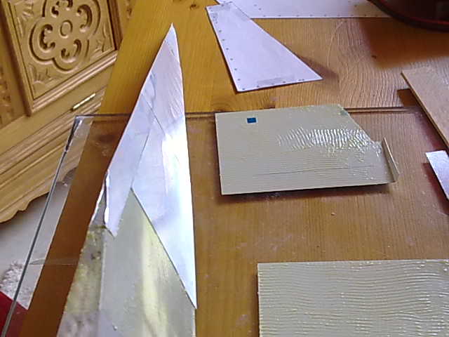

Een afdruk die is overgenomen en uitgemeten op de grote broer heb ik in CAD uitgeprint zodat ik de boutjes mooi kan over nemen.
full

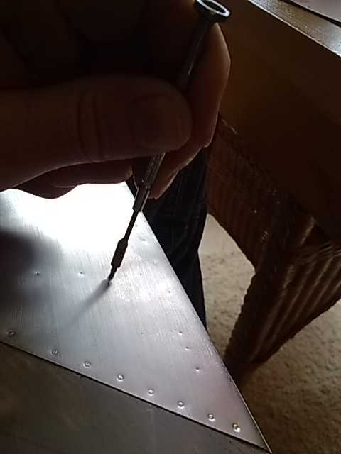

Een tooltje gemaakt die de maat van de boutjes afdrukt. Dit moet wel met beleid anders worden de deuken te diep.

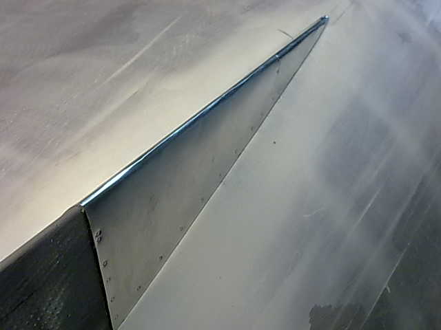

Zo gaat het er al een beetje op lijken.

Heb de glans er even ageschuurd met korrel 2000 en dan krijg je een hele mooie aluminium kleur, onder een bepaalde lichtval lijkt het net echt.

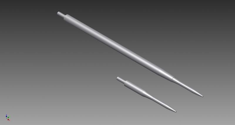

Even een minie update, ik had al een pitot buis voor de reguliere F-16 getekend en gemaakt maar nu ook een voor de J-066 getekend en die is een stukje langer.
Hij wordt ook wel viagra buis genoemd. Waarschijnlijk door de lengte :rolleyes:.
De normale pitot is 47.8 cm lang terwijl de andere 129 cm is, nogal een verschil.

Er zat op het einde van het dikke gedeelte altijd een kruis met vanen maar dat is niet meer aanwezig.
