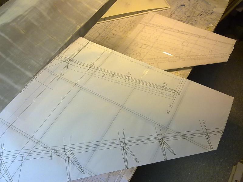

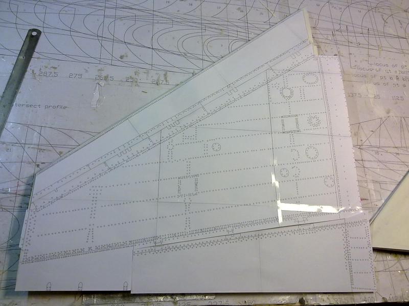

Heb ondertussen de schroefjes binnen en ben druk aan de slag geweest met het intekenen van alle, ja alle rivets en schroeven die op de tail, elevators en de vleugels komen.
De romp komt later want hoeveel daar op zitten..... even niet.
full
De lijnen voor de LEF's en de flaps heb ik ook uit gezet op de vleugels en binenkort gaan deze onderdelen er af.

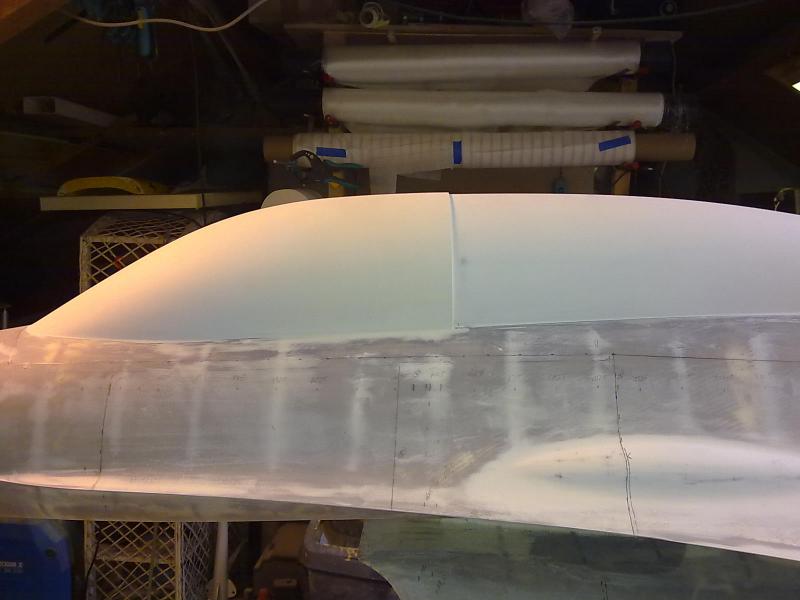

De knik die we van afstand altijd zien in de cockpit is een beetje gezichtsbedrog in zo verre, er zit een veschil van 8mm in de beide glazen (plastic) delen.
De cockpit heb ik dus ook weer even aangepakt.

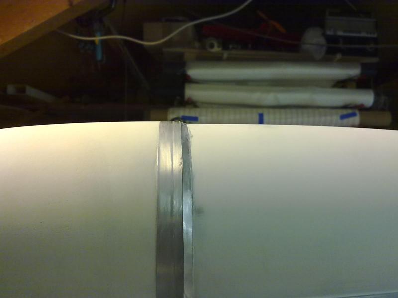

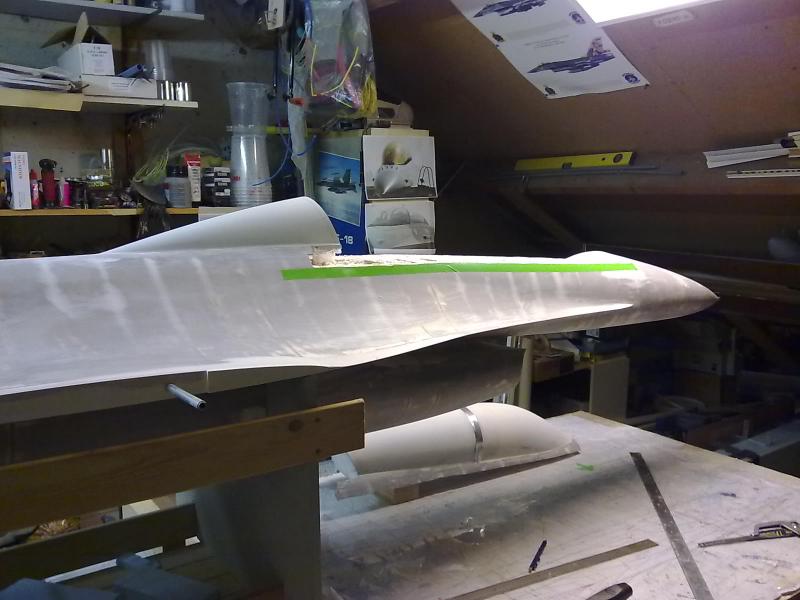

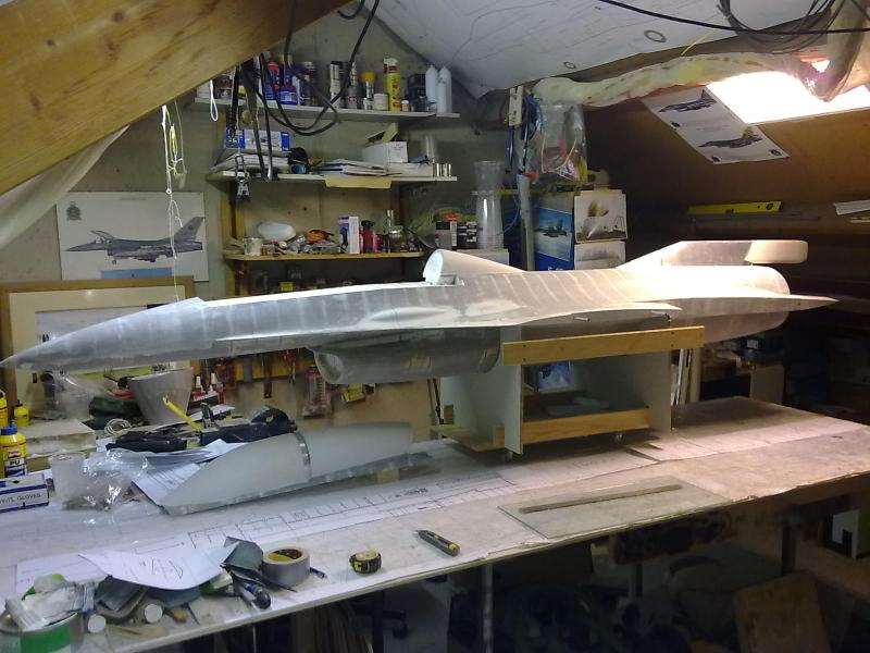

Ik denk dat de volgende stap is, de cockpit er af slopen en de delen weer mooi strak aan de onderkant maken. Dit word tenslotte een aparte mal.
Zo na anderhalf uur zagen is ie er af. Lastig klusje vanwege alle spanten en een hartspant van 4 lagen epoxy mat.

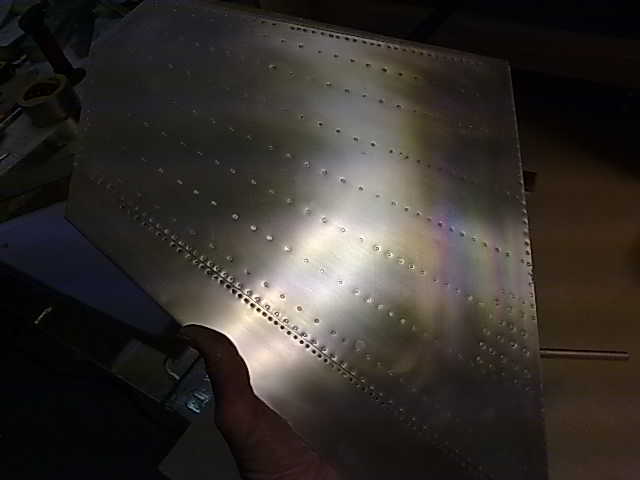

Zo, ook weer even aan het pielen geweest met wat beplating, monnikenwerkje maar het komt vanzelf af.
full
Het aluminium laat zich niet mooi fotograferen maar ik hoop dat het wat duidelijk is.
full
In de voorlijst zitten 60 schroefjes, zowel boven als onder.
Op naar de volgende tig afdrukjes.

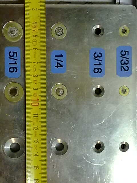

Hoi Han, hieronder een afbeelding van de 1/1 nagels. Om de juiste diameter te krijgen bleek dat het pongat iets kleiner moest. Om een ringetje van 4mm te krijgen gebruik ik een ponsgat van 3.5 anders wordt ie te groot. Misschien is het materiaal afhankelijk.
Op het hogteroer zit de 1/4 maat.

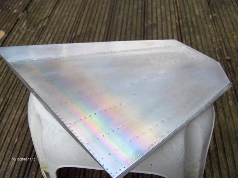

Ziet er netjes uit Peter, véél werk ha ha ha. In het aluminium komt het hier en daar een beetje overdone over maar da's de reflexie die eea ergen maakt. Ben benieuwd hoeveel uren je er totaal in gaat brengen....
Denk het ook, kun je ook wel een beetje zien wanneer je sterk inzoomt op de foto. Sommige randjes lichten heel erg op door de verlichting, waardoor het er nét even anders uitziet dan bij normaal licht.

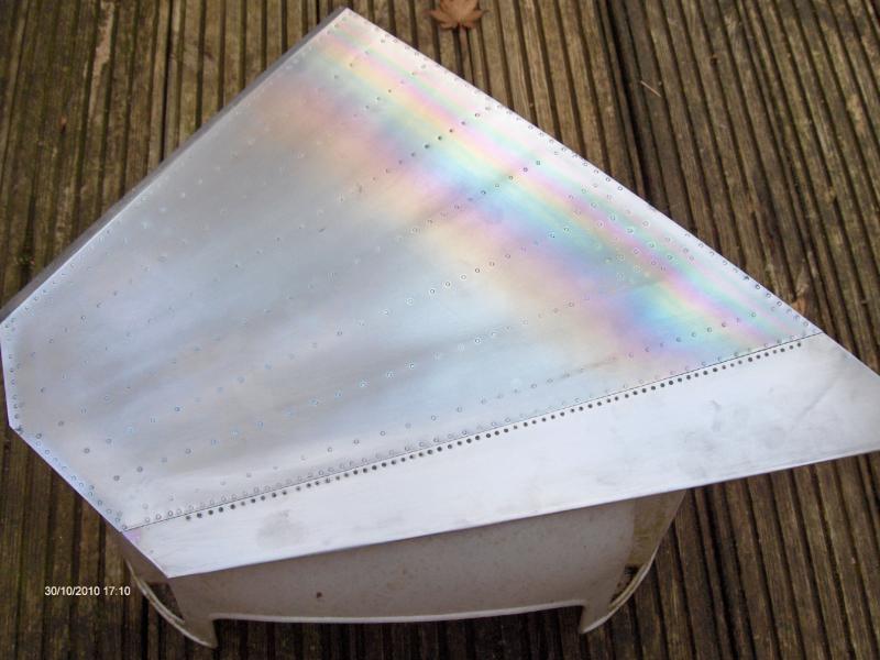

Peter, kun je nog een kiekje maken met de stabilo in gewoon daglicht, bv. in jullie achtertuin? :mrgreen:

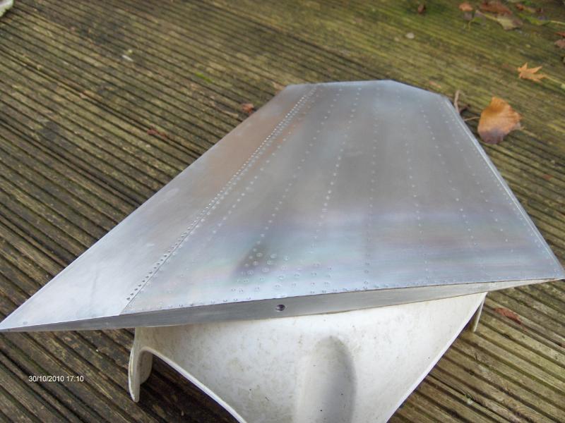

Op verzoek,.....
full
full
full
(tip wordt nog bijgewerkt)
full
Een stuk minder reflexie, vorigen waren in TL licht gemaakt.
