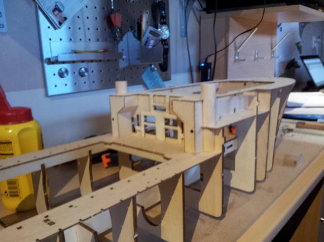

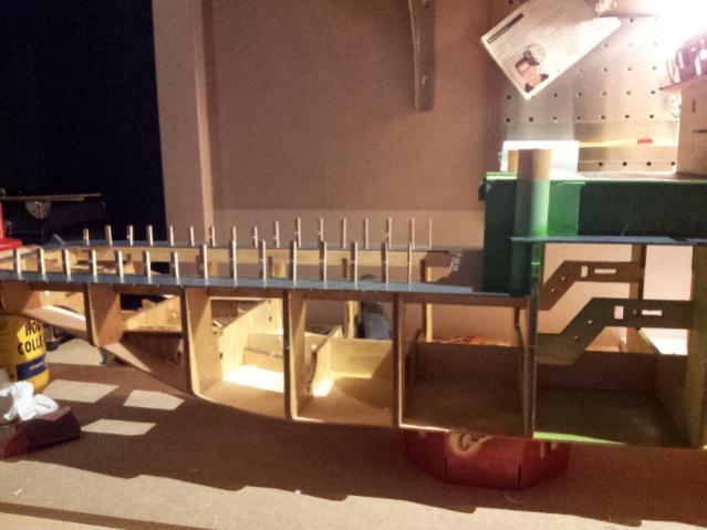

het eerste begin
zo hier de eerste foto's
dit is naar 1 zaterdag en 2 avondjes hobbyen het voorlopige resultaat
full
full
full
full
full
full
ik ben nu op het punt dat ik bijna de romp kan gaan sluiten!
het is dan handiger om eerst alle spanten en binnenwerk vast 2 lagen G4 te geven denk ik?
volgende keer volgen er meer foto's ik heb geen idee hoe snel ik bouw dus jullie zien de foto's vanzelf verschijnen.
gr gert-jan
Een goed begin....

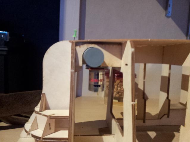

Wordt de heckschroef niet werkend???
En ik zou als het nog kan je boegschroefmotor iets naar binnen laten draaien, als je romp beplankt is kom je anders (bijna) niet bij de voorste parker waar de motor mee op je boegschroef huis gaat. ( uit ervaring, heb zelf de motor jammer genoeg wel rechtop staan..)
mvg Robert
Zeker doen, lepeltjes willen nog wel eens sneuvelen. Zijn wel te vervangen maar dan moet je wel bij de schroefjes kunnen ;-)
De kleinste van Raboesch past redelijk gemakkelijk, verwacht niet dat ie je model rond kan slingeren maar voor af en aanmeren kan ie op 12 volt prima uit de voeten.( deze mag op max 12 volt in tegenstelling tot de anderen van Raboesch);)
Bedankt voor de tip ik ga er zeker wat mee doen, zo ver had ik nog niet gedacht.
En wat de hekschroef betreft die laat ik gewoon zo voorlopig, misschien later je kunt er altijd nog bij.

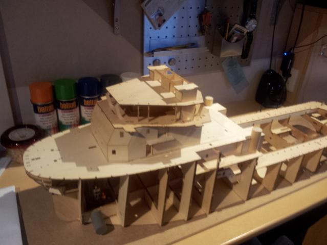

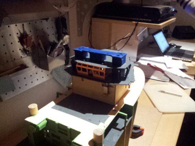

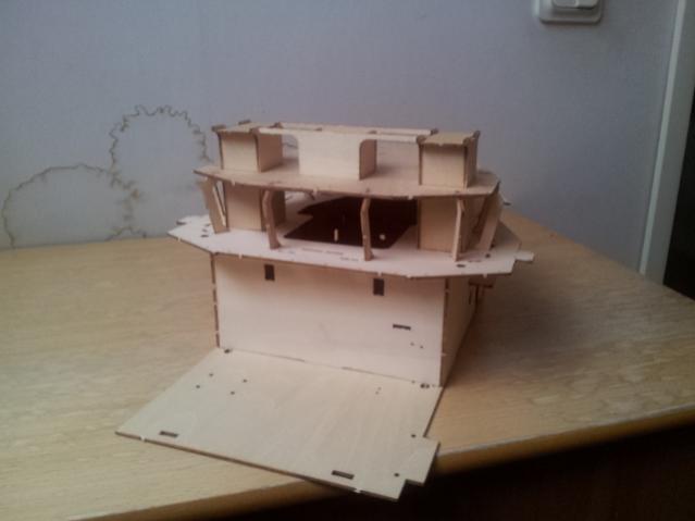

weer een dag hobby

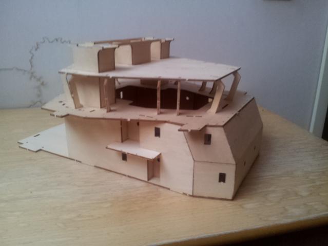

Zaterdag weer een paar uurtjes gewerkt aan de fairmount. Het was te koud om in de schuur te werken, dus ben ik begonnen met de stuurhut. Hier de foto's
full
full
full
full
full
Ik weet toevallig dat je op dat stuk dek de stuurhut volgens tekening verlijmt, maar je ziet aan de achterzijde onder een kier. Het dek loopt rond bij de fairmount. Je mist nu ook nog een balk aan de achterzijde. Als je dit niet goed sluitend op elkaar maakt, dan komt dat stuk dek hoger uit dan de rest.
Advies..... snij voorzichtig met een superscherp mesje alleen je achterwand van de dekplaat los. beetje los drukken en opnieuw lijm er tussen en dan sluitend aandrukken. Ik weet dat het je eerste project is en je wil snel verder omdat het leuk is en je dan vorderingen ziet, maar verstandiger om beetje gas terug te nemen en er wat langer over te doen. Je zal straks ook zien dat de raampartij een lastige opgave is. Aan alle kanten zul je moeten vijlen of schuren, omdat er niets haaks op elkaar zal komen te staan. Mocht je evt vragen hebben.. Ik ben zelf ook de alpine aan het bouwen.. Je kan bij mn foto's kijken ;)
bedankt voor de tips! ik heb de stuurhut al wel op het model gelegt en ik moet zeggen dat ik niks geks zag de plaat viel rondom goed in het gat! maar ik zal er nog even naar kijken en hem voorzichtig los snijden en opnieuw verlijmen. en wat die balk betreft die heb ik er nog even afgelaten omdat hij nu mooi horizontaal ligt en dat vind ik wat makkelijker werken dus ik was hem niet vergeten.
en de raampartijen dat is inderdaad een leuke uitdaging maar met het juiste gereerdschap en genoeg geduld zal het geen probleem zijn.

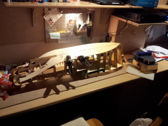

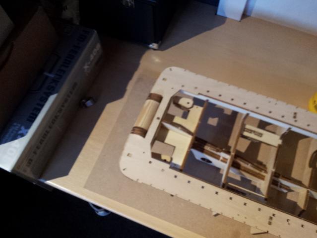

vandaag weer bezig geweest! heb alles met g4 behandeld dus veel te zien is er niet, misschien kom ik vandaag nog aan het spuiten toe en anders volgende week! wil vast een aantal stukken in de goede kleur spuiten waar ik straks niet meer zo makkelijk bij kom en dan ga ik de romp sluiten.
gr gert-Jan
kleine update:
ik ben weer verder gegaan! ik heb alles spanten en de rest van het schip en opbouw ingesmeerd met g4 2 lagen. daarna alles beetje geschuurd en vast een aantal delen in de juiste kleur gespoten zodat ik weer verder kan, er zijn nog wel een aantal rest puntjes bij de gespoten delen maar daar word aan gewerkt opnieuw schuren en bijwerken. het grijs in misschien wat donker uitgevallen maar in het echt vind ik het er goed uitzien! verder ben ik begonnen met het dicht maken van de romp! hier de foto's

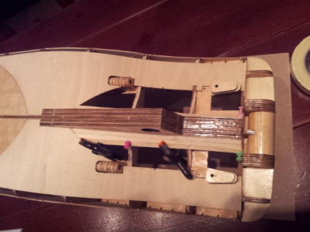

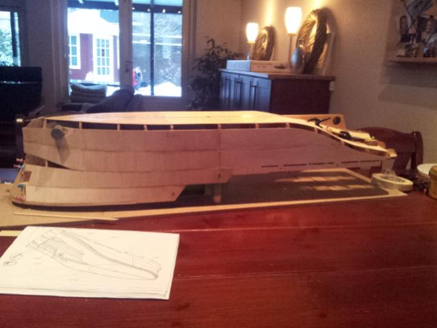

zo ben een poosje niet in staat geweest om verder te gaan met de bouw van mijn model! maar deze week heb ik weer wat gedaan, ben begonnen met het beplanken van de romp, het is nog best een hele klus om dat goed voor elkaar te krijgen vooral de kleine latjes. zal binnen kort weer wat foto's maken en posten
wat zijn jullie tips voor het water dicht maken van de romp kunnen jullie een stappen lijstje maken en posten? ik heb daar nog geen ervaring mee.
gr gert-jan

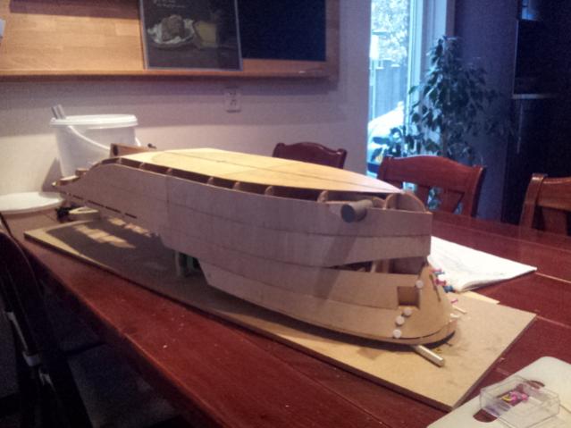

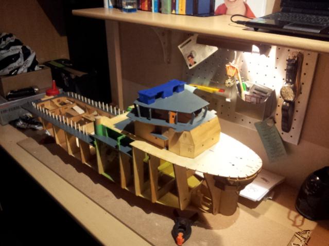

zoals belooft wat foto's van me boot! ben inmiddels bezig met de kleine latjes dus daar zit nog wel even werk in.
full
full
full
full
ik ga rustig verder, tips zijn altijd welkom
