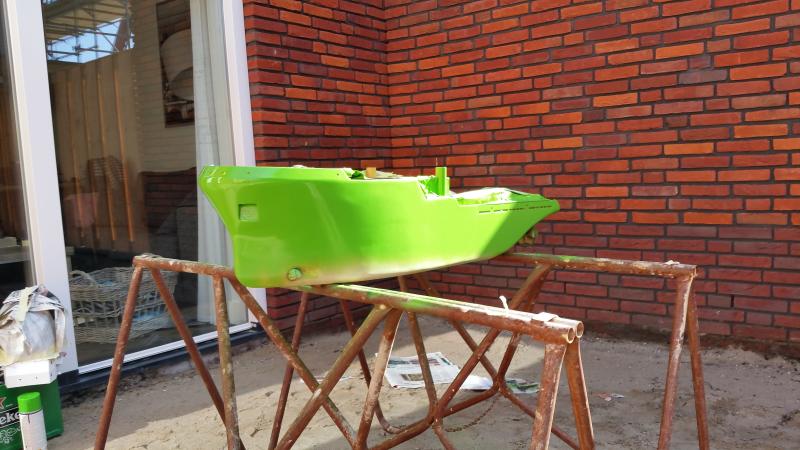

zo na een lange periode van stil stand heb ik mijn Fairmount Alpine maar weer uit de kast gehaald mede doordat mijn werk er graag proeven mee wilden doen. dus zelfs modelbouw word gebruikt in echt onderzoek werk.
dus door die motivatie wil ik ook proberen om het forum weer een beetje bij te houden.
ik was op het punt om de romp te gaan spuiten heb nog wat afwerkpuntje behandeld en nu begonnen met het spuiten
daarna ook weer verder gegaan met de stuurhut.
hier nog wat foto's
full
full
