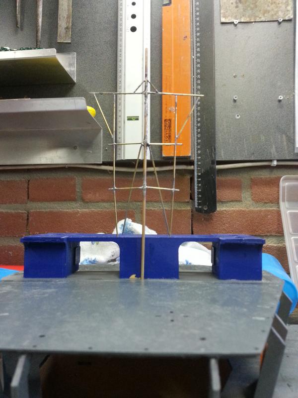

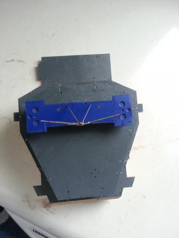

voor het eerst solderen!!
Me pakketje is vandaag nog niet binnen gekomen dus ik kon niet verder met mijn zender.
Dus heb ik iets anders opgepakt en dat was de mast solderen, ik heb nog nooit een constructie als deze aan elkaar gesoldeerd dus dat was een uitdaging. Is toch iets anders als draadjes solderen, maar je hoort mij niet klagen ik had er wel plezier in en na een paar stukjes had ik het redelijk door. En in de toekomst zal het vast beter gaan.
Hier een paar foto's

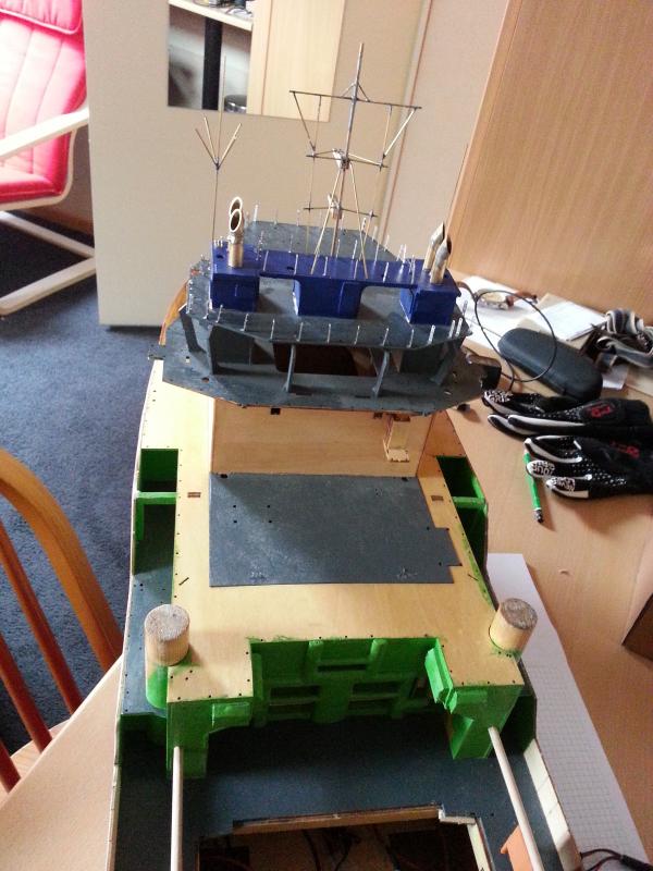

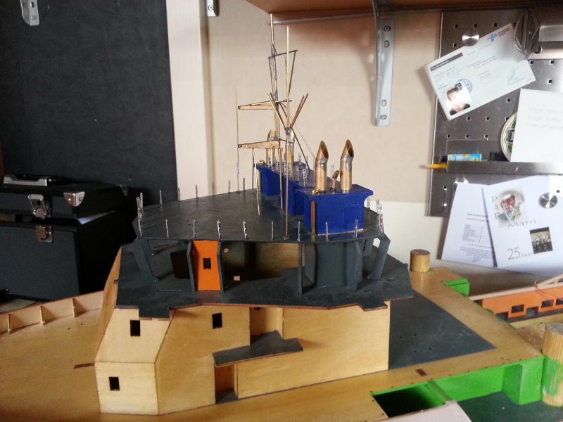

het begint ergens op te lijken
zo vandaag eindelijk een pakketje binnen voor mij hebben ze de verkeerde schakelaar geleverd tot morgen dan maar wachten. dus weer verder gegaan met de stuurhut met het gevolg dat het toch al ergens op begint te lijken.
zie hier de foto's
