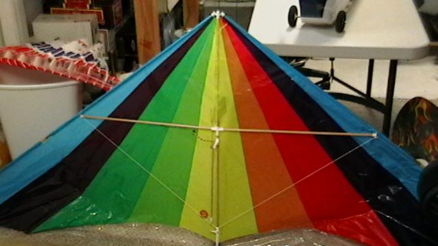

Tja... ik had ooit 30 jaar geleden een Graupner zeilvliegertje dat stuurde door het achtereinde van de kiel heen en weer te scharnieren... de ontvanger zat wel netjes in het mannetje maar de servo zat op de kiel gemonteerd...
Grappig die ken ik geloof ik nog niet, heb je er nog foto's van of andere info?

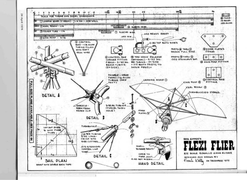

Heb veel gezocht op het internet.. vond wel deze op rc groups:

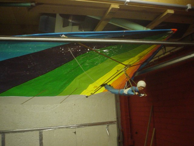

Zo als beloofd hier een aantal foto's van mijn RC deltapiloot:

Hallo Leon,
Prachtige vinding met die ketting.
Heb je ook foto's van je vleugel?
Gr. Johan
