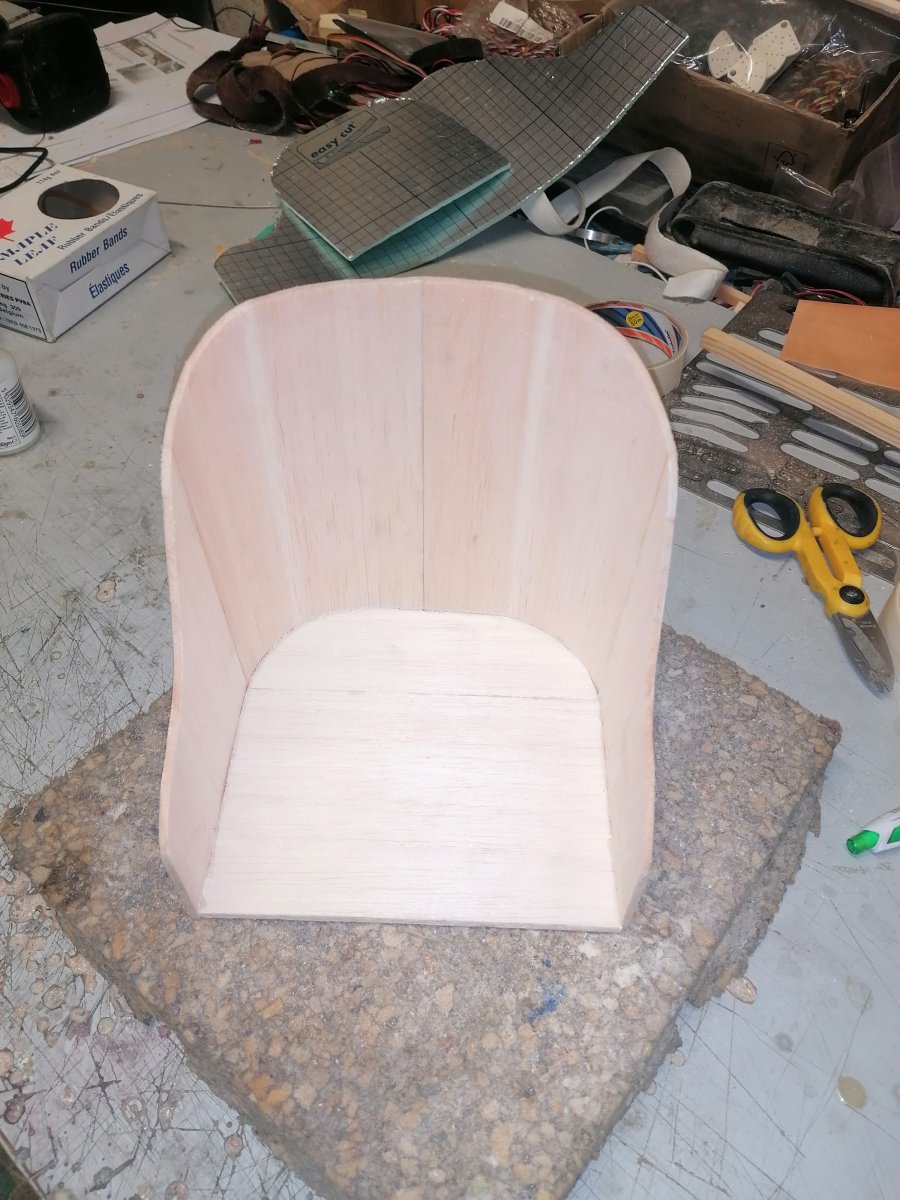

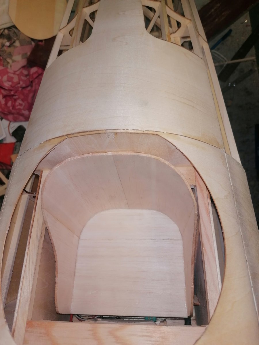

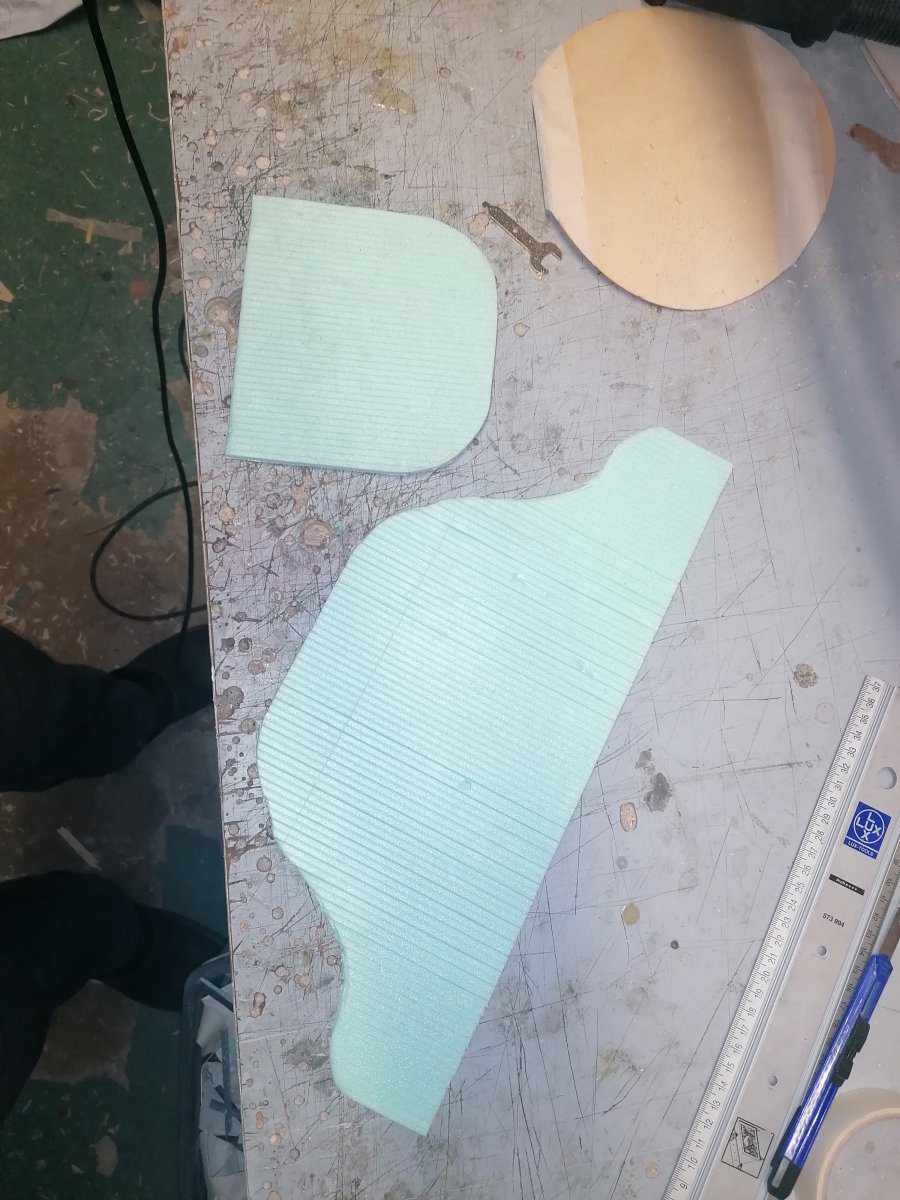

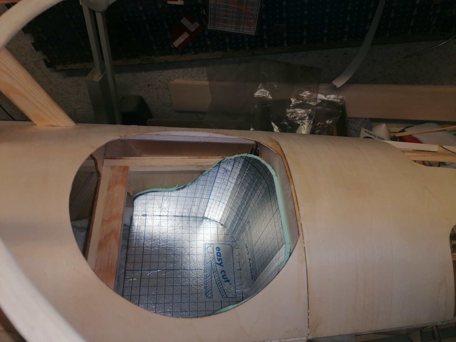

    IMG_20210323_184331.jpg IMG_20210323_184612.jpg IMG_20210323_184618.jpg IMG_20210323_184654.jpg IMG_20210323_200244.jpg IMG_20210323_210816.jpg Enigste waar ik schuim voor gebruik is om te passen. Om daarna het beste composiet te gebruiken wat moeder natuur biedt.

    Kunstig gebouwd weer Serge!

    Klopt... Schiet alleen maar het ingedekte deel van een Charter vol met PUR, en hij is zomaar een halve kilo zwaarder...
    Ik weet het uit ervaring.

    Beetje afhankelijk van de situatie, doe ik dat meestal rechtsstreeks, zonder eerst een passtukje te maken. Anders heb ik dubbel zo veel bouw-afval.
    Wat kost dat schuimplaat trouwens?
    PS: inderdaad, mooit gemaakt, dat absoluut.

    Ondervloer voor laminaat, vind je regelmatig voor weinig op Facebook of marktplaats. Bouwafval heb iik zowieso. Maar het voordeel van uitslagen maken is dat je werkstuk daarna perfect is. En uiteindelijk kost het minder hout.

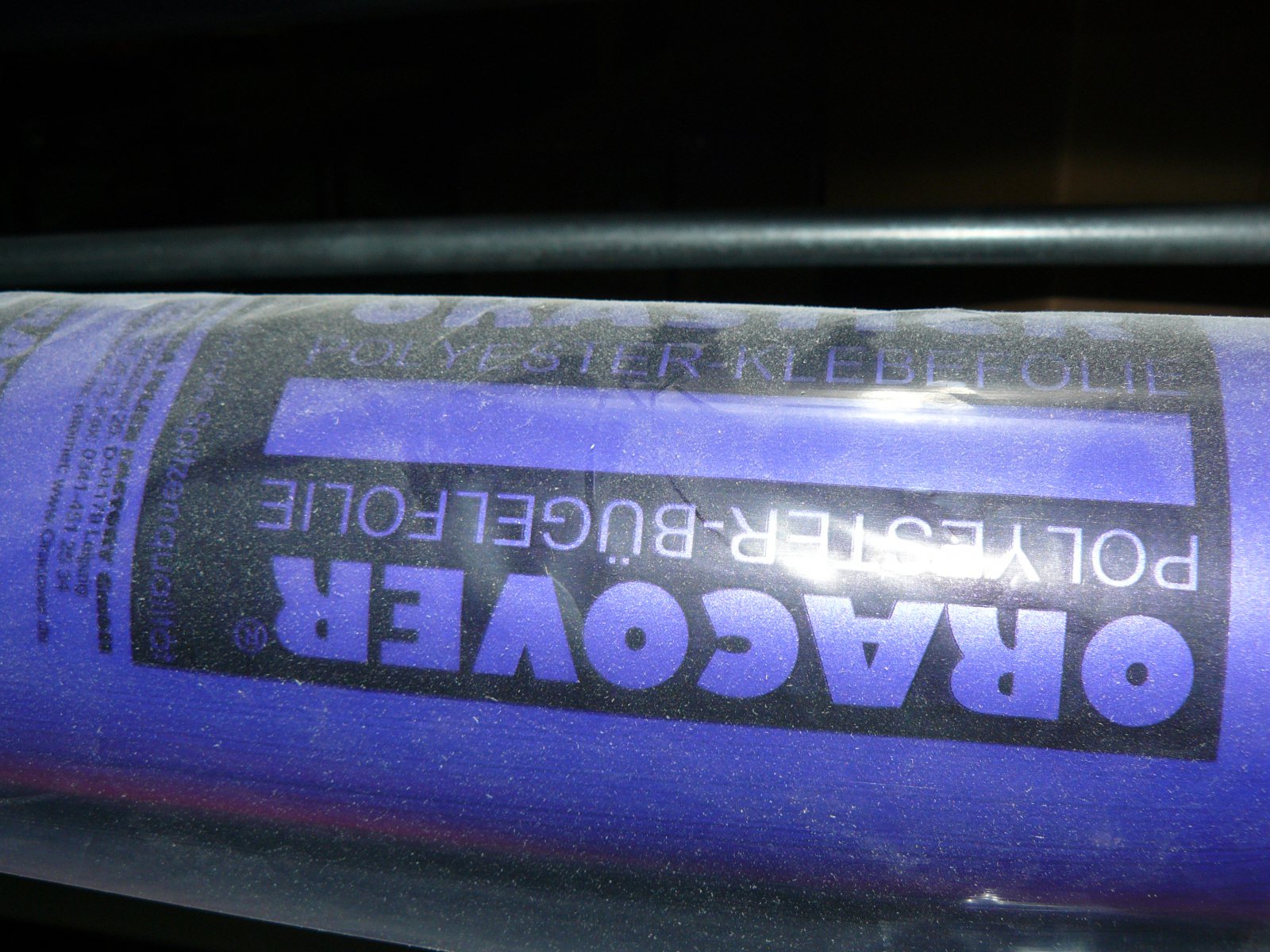

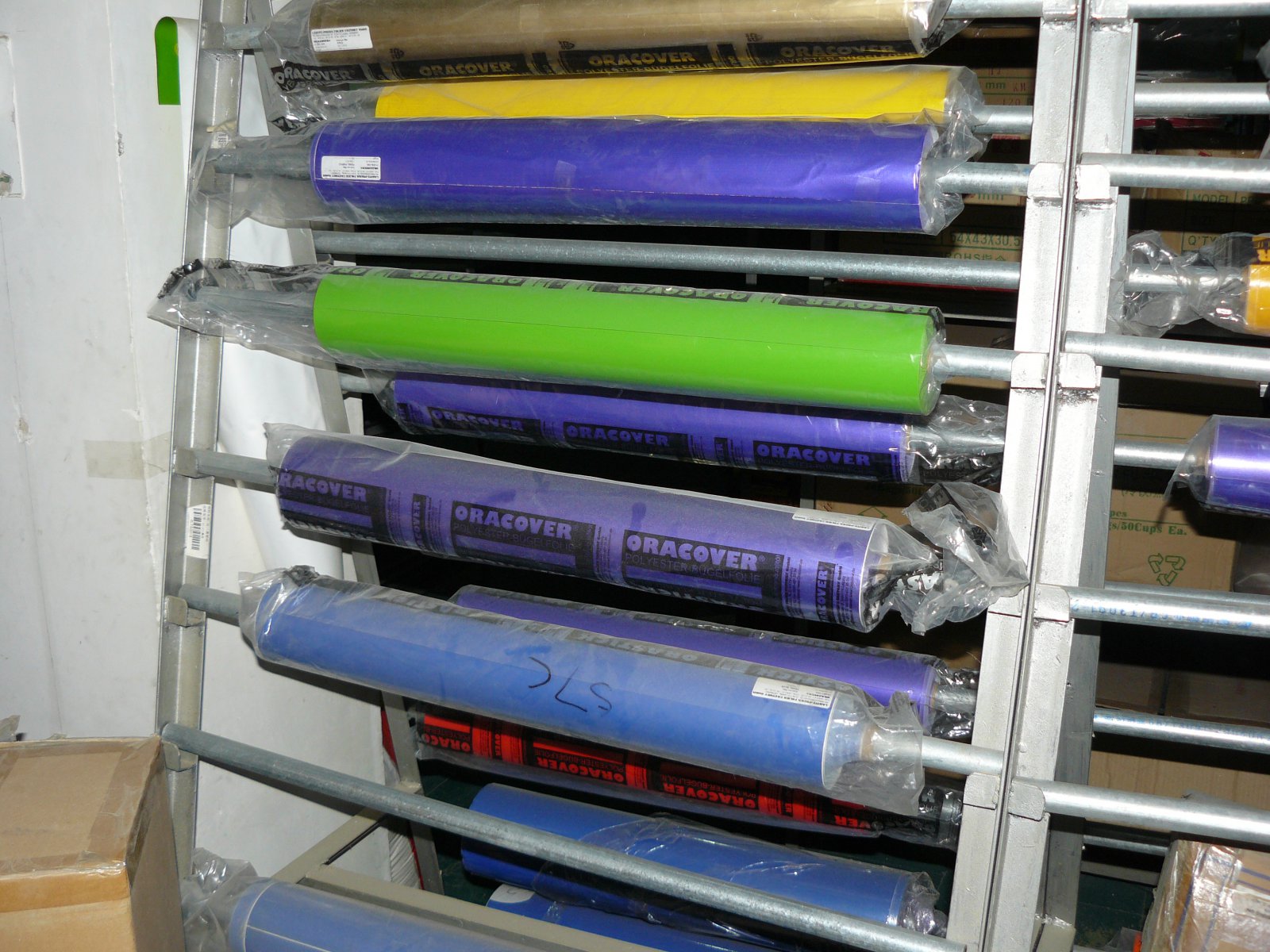

    Pilot gebruikt Oracover op zijn modellen, ben zelf in de fabriek geweest en met eigen ogen gezien....

    Lekker stoffig daar :) Balsa tot aan't plafond. Haha...
    Chinameuk. Het reageert duidelijk anders dan Oracover met het verwerken, en het loshalen.
    Dat gaat met een hete bout vrij goed zonder resten achter te laten.
    Restje stook je weg met dezelfde folie even terug te aaien,
    of later met papier-garagedoek na te deppen met hete bout. Ook dat lukte zeer goed.
    Witte waas door de witte hechtlaag, de kleur zit erboven.
    Bij Oravorer zouden dat kleurvlekken kunnen worden.
    Valt me op dat het goed hecht, lijkt iets dikkere folie, dus ook zwaarder, maar de treksterkte is ook
    veel groter. Dus dat geeft stijfheid aan de constructie. En dat kan behoorlijk zijn! Zeker op de vleugel van een zwever.
    Onlangs even kunnen oefenen met een vers stukje op een klein open spantenframe...
    Laat zich duidelijk minder goed plooien. Heck!
    Op een dubbeldekkertje zoals een Moth-je, weet ik niet of ik het er op zou willen zetten.
    Op een mooi ingedekt vlak vleugeltje, en/of open spanten, al dan niet afgelat,
    zoals bijvoorbeeld een deftig Puma vleugeltje, zou het prima gaan.
    Als je Oravover gewend bent, zal je in je manier van werken bij moeten stellen.

    Jongens...... er komt een afnemer kijken..... haal de dozen oracover maar tevoorschijn :p:D:D:p
    Ook erg toevallig allemaal nieuwe rollen :hammer:

    In een magazijn staan ook meestal nieuwe rollen en dichte dozen.
    Op de werkvloer staan de aangebroken rollen, zo werkt het ook hier in Europa.
    En mijn Pilot was echt Oracover.
    Wat de anderen dan gekocht hebben weet ik niet, dat kan ook geklooi zijn van de leverancier, als ik zeg, ik wil een Decathlon bespannen met HK folie, dan doen ze dat, dan hanhgt er inkoop een ander prijskaartje aan.
    In de winkel trokken we ook altijd de Robbe en Graupner zenders leeg, die werden standaard met 4 servo's geleverd en daar stopten we dan 2 goedkope Hitecs in.
    De klant kijkt alleen maar naar de prijs.

    Een Pilot kist bestellen met goedkopere folie is niet mogelijk, ik weet niet waar je dat gelezen of gehoord heb, maar dat is absoluut niet waar, er zijn wel fabrikanten die dat doen, maar die produceren alleen in opdracht van grote afnemers, Pilot rc zal zijn naam hier echt niet aan wagen omdat een klant goedkope folie op zijn kisten wil, dan zou hij zich daar flink mee in de vingers snijden.
    Je kan een kist wel zonder folie bestellen, heb ik ook wel eens voor een klant gedaan.
    Wat handig is bij Pilot rc is als je schade hebt gewoon de kleur nummer van Oracover op kan vragen en dan bestel je de folie hier, werkt top.
