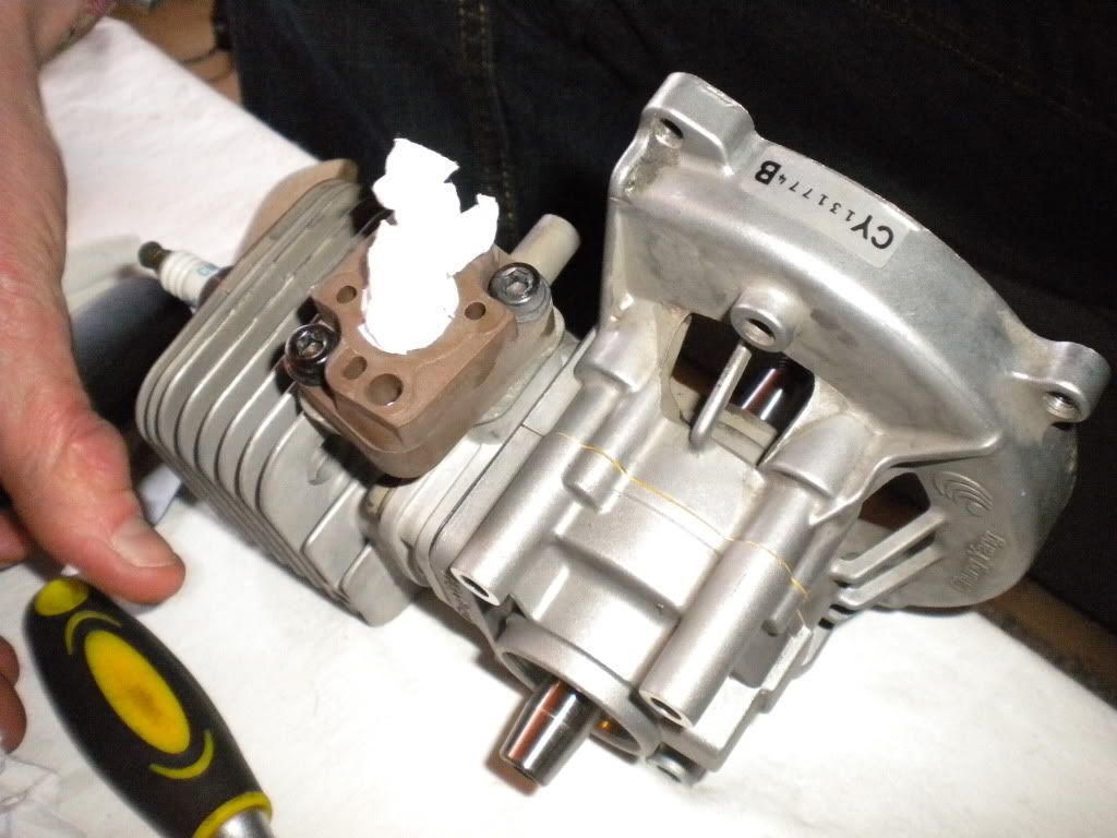

nee idd kheb men auto nog niet zo lang, maar kdenk datek toch ongeveer zo een liter of 10 al gereden heb.
best om de 10 liter es de lagers vervangen ( toch zeker als je originele zitten hebt ).
Toen Didier hetzelfde probleem heeft gehad, was ik net aan mijn 10e liter (ong. evenveel als Didier toen). Hoewel ik al na 4 liter al een gesloten klutsebelle deksel had gestoken heb ik ook mijn motor open gedaan om dit te controleren. k'Had alle stukken ook al liggen voor deze operatie. Der was nog nix te zien aan mijn motor en heb toen enkel de pakkingen vervangen. De rest heeft Mrhpibaja vandaag kunnen gebruiken :D.
Ik heb zo'n vermoeden dat de originele keerringen wel vaker durven falen vooral i.c.m. zand. Aan 30L (over 5L dus) gooi ik hem nog eens open voor revisie, omdat ik de vorige keer ook gezien had dat de opening van de zuigerveer ook al aan de grote kant was.
nu dat de motor terug tesamen zit is het afwachten tot het droog weer is om te rijden.
leuk om je hier ook te zien dustmaster:)
Kleine tip: Het is beter om je motorblokje met een stukje tape dicht te plakken dan er een stukje doek in te proppen. Zowel aan de zijde van in- als uitlaat.
Stel je voor dat er in je schone blokje een stukje doek blijft zitten en bijvoorbeeld tussen één van de lagers van je krukas komt...
