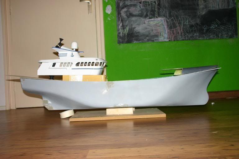

romp is binnen
Hallo allemaal
Gelukkig stond de wind gunstig, uit het oosten dus ,want de romp van de LE heeft Sneek vandaag bereikt.
En kon ik dan eindelijk verder met de bouw,en kunnen de onderdelen straks allemaal op hun plek gebracht worden.
Vanaf nu dan weer wat vaker een update van de bouw LE.
Heb vandaag alvast het dek erin gemaakt en de schroefas klaar gemaakt.
Dit overigens ook voor de PD gedaan.
Die zal de komende dagen ook weer verder gaan ,mijn vrouw is enkele dagen niet helemaal fit geweest de medicijnen doen hun werk weer en kan ze dus ook weer verder met haar boot.
mvgr ron

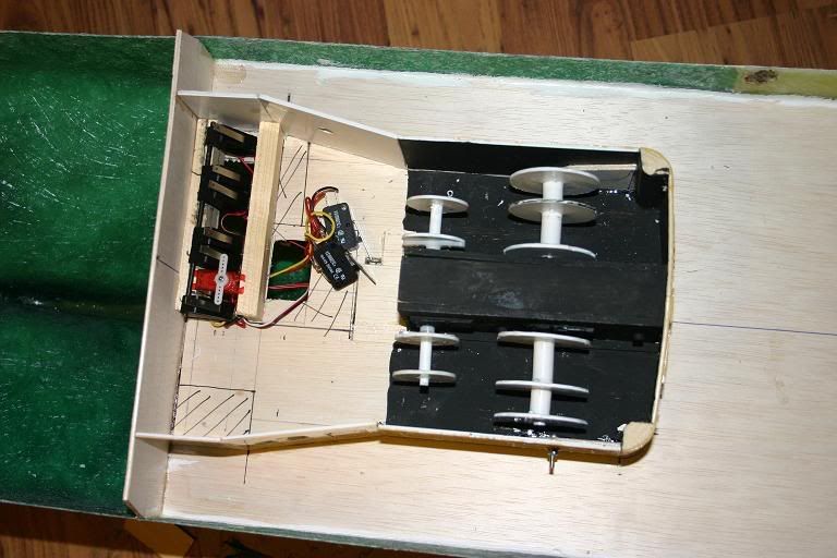

defintieve opbouw lierhuis
Vandaag het lierhuis geplaatst en de juiste opstelling op dek gezet.
De zijwandjes weer om het lierhuis gezet en de eerste achterwand erin gezet
mvgr ron

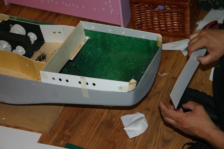

achterschip
Hallo allemaal
Na een aantal dagen van rust ivm ziekte ben ik vandaag toch weer even aan het bouwen geweest .
Het achterschip, accommodatie en promonade er op gezet.
En werd zo nu en dan even geholpen door onze hulpvaardige dochter.
mvgr Ron

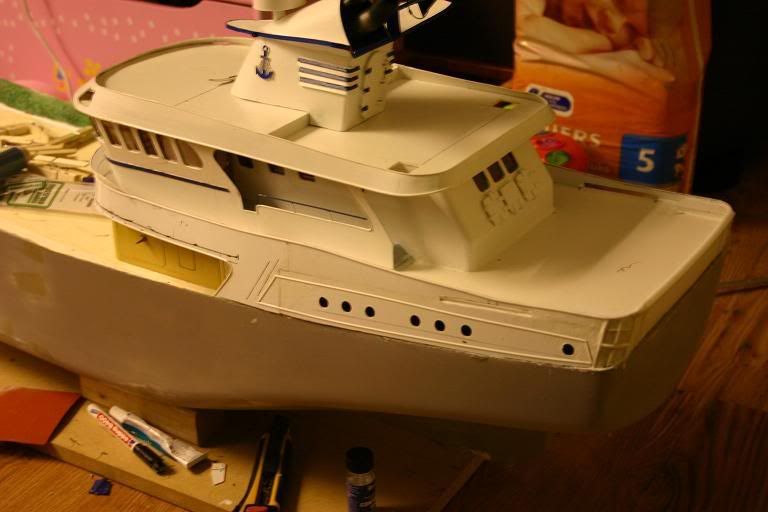

promenade dek en trappen
Hallo
Vandaag het promenade dek gemaakt en de trappen .

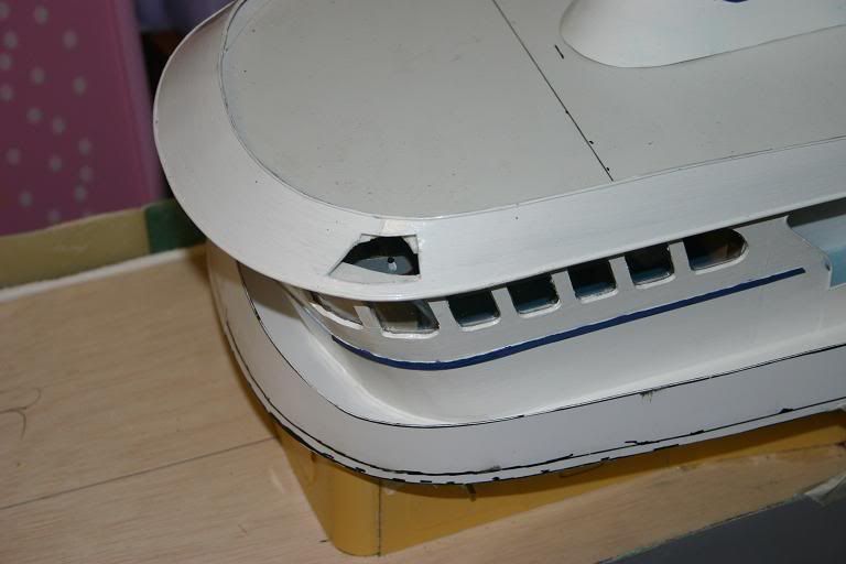

bevestiging stuurhuis
Hallo allemaal
Vanavond bevestiging van het stuurhuis klaar gemaakt ,de afwerking van de accommodatie en van het achterschip af gemaakt.
En de eerste belijning op de romp gezet
mvgr Ron L

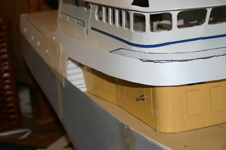

Beste ron,
Waarom gekozen voor die polyester versteviging aan de achterzijde is dat om meer stijfheid in het achterschip te krijgen of ter fixatie van de bovenbouw?
Gr. Gert.
Ps. de postbode is langs geweest. Thks
Beste ron,
Gr. Gert.
Hallo gert
Dat heb ik gedaan om de accomodatie vast te zetten aan de romp.
Er zitten achter 2 gaten in waar de pootjes van de accomodatie in komen dit zorgt ervoor dat ie niet gaat verschuiven ,maar wel zo dat je het er zo af kan pakken en nog overal bij kan.
Als ik dat niet doe dan verschuift de boel tijdens vervoer en dergelijke.
Het hoeft niet voor versteviging te dienen alles is sterk genoeg zowel de romp als de bovenbouw.
