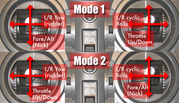

En wat jij bedoelt met mode 4 dat is 4 kanaals heli, mode heeft te maken met je stick indeling van je zender.
