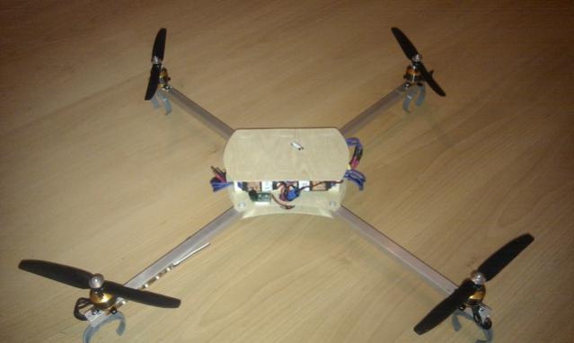

Ik heb intussen een nieuwe frame gemaakt in multiplex en alu armen.
Resultaat is veel beter.

Zo ziet mijn Quad er uit:
