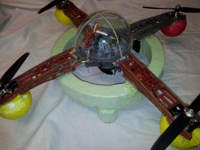

He Arthur,
Zo, bedankt voor je snelle reactie op youtube.
Het frame van mijn HK is al meer dan 10 keer gelijmd. Ik gebruik er gewoon hotglu voor. Het is verbazend hoe goed hij blijft vliegen na iedere reparatie.
Niet eens lettend op de stand van de motoren. Gewoon lijmen, beetje trimmen en weer gaan.
full
Ik moet nu wel weer eens aan een nieuw frame gaan beginnen.
groet Jacques
