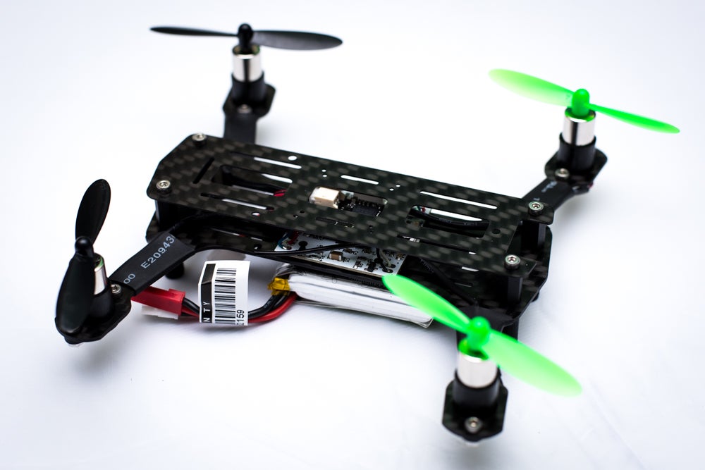

Eindelijk in elkaar gezet!
Frame smartshapes micro carbon h
Chaoli 15's motoren
Parrot props
Ladybird fpv fc
Tx5805 fpv setje met wideangle D lens
Cloverleaf
