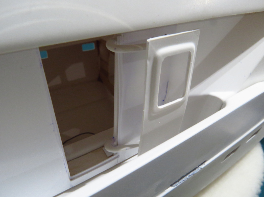

het 'gelijksvloerse' dek , links en rechts daar zijn 3 ramen in plaats van 2 gekomen, deuren kunnen open[het systeem werkt zoals bij een toeristenbus] en worden voorzien van trage servos. de 2grote ramen achteraan op het achterdek op te kunnen zijn vervangen door 2 vaste ramen en 2 die naar buiten toe schuiven.

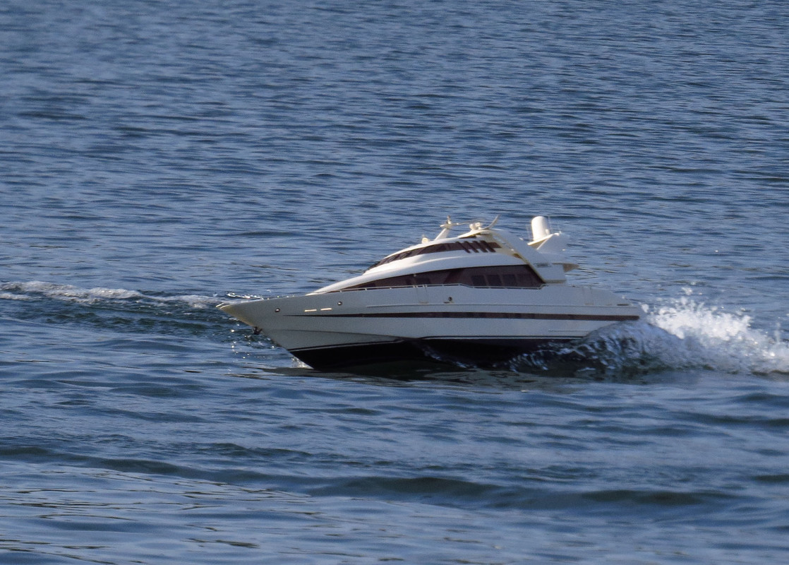

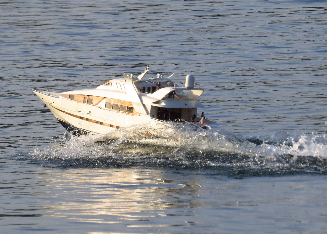

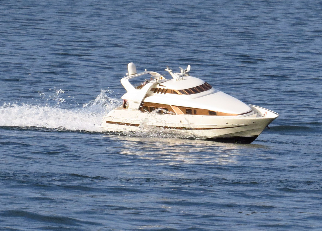

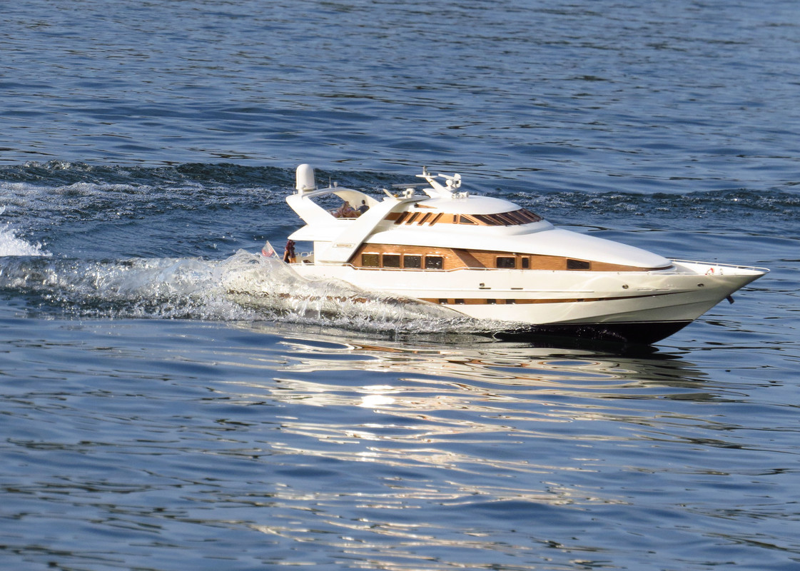

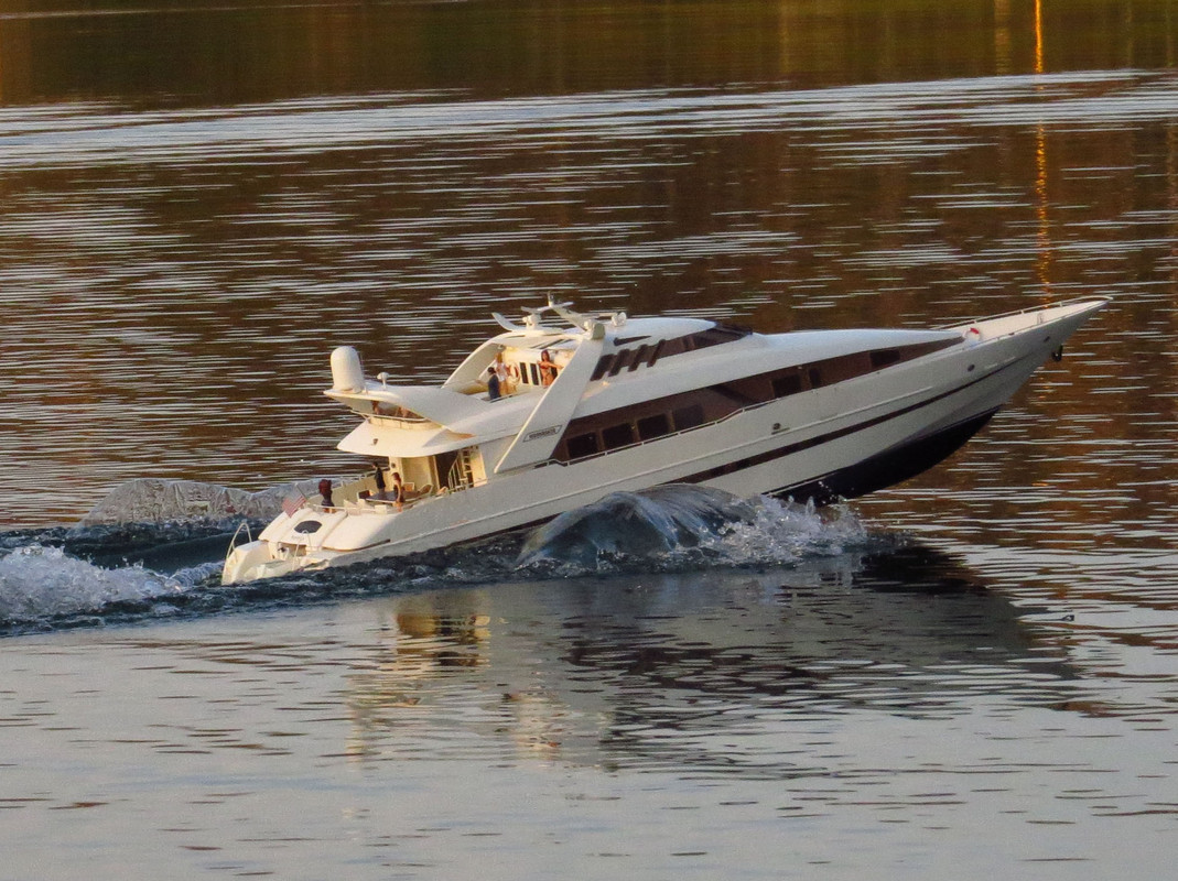

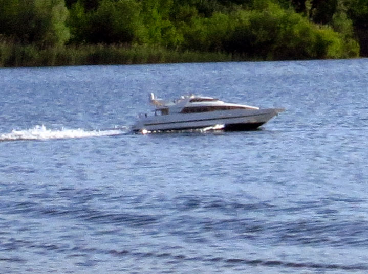

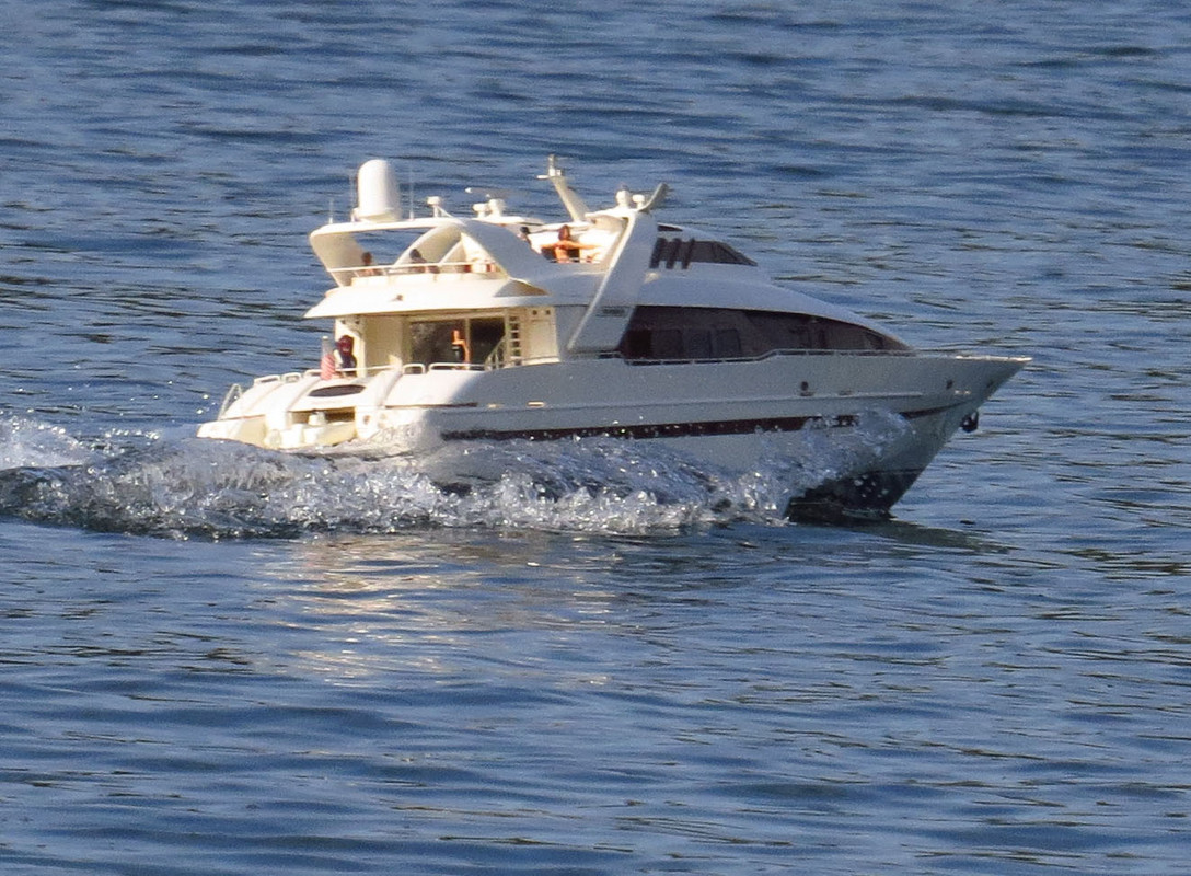

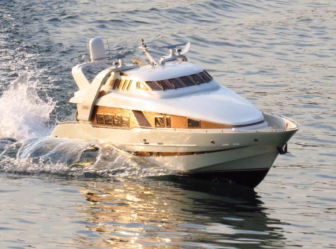

hoi hoi, een 2tal weken terug de oude Moonraker nog eens te water gelaten
er stond redelijk wat wind.. ben niet volgas gegaan, maar ging best goed

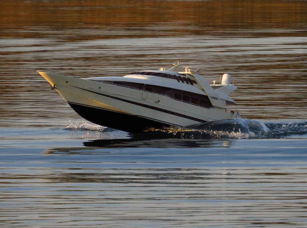

Ik zie iets heel bizars, wat ik eigenlijk nog nooit eerder gezien heb, in zowel model als echte vaart:
Jouw Moonraker rolt naar buiten in de bocht, terwijl hij in plané is...
Normaliter hangen monohulll schepen tijdens koersverandering naar buiten als ze op de waterverplaatsing varen (niet in plané zijn), maar hellen ze naar binnen zodra ze in plané een bocht draaien.
Dat lijkt mij een tikje riskant, kan me zo voorstellen dat een golf die op een ongelukkig moment de romp raakt tot doorrollen kan leiden. Wat hiervan de oorzaak is, ik zou het niet weten, ik wist eigenlijk niet eens dat dat hydrodynamisch gezien mogelijk was met een V-romp...

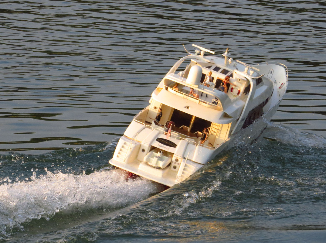

Dank je voor de uitleg. De middenjet is eigenlijk wat "overpowerd" . Het naarbuiten rollen doet hij enkel als ik hem ook gebruik in een draai. Bij het gebruik van de 2 buiten jets in een bocht, gedraagd het yacht zich zoals het moet ;)
Normaal ga ik morgen weer varen, ik zal proberen om wat fotos te zorgen die een minder rollend vaarbeeld weergeven
Ah... Dat wijst op een interferentie tussen de stralen van de jets. Goed kans dat een meesturende middelste nozzle het probleem volledig oplost. Alternatief kan het zijn dat je de hinges van de sturende jets precies verticaal hebt staan.
Een beetje helling naar binnen doet hier wonderen.
Vraag: zitten alle drie de jets op gelijke hoogte? Of zitten de buitenste jets hoger dan de centerjet?
Want: de binnenste jet stuurt min of meer "tegen" bij het draaien van een bocht (het feit dat de boot een draaisnelheid heeft leert een massatraagheidsreactie op in de straalpijp tegen de draaiing in) en als de sturende jets hoger zitten, levert dat een naar buiten rollend moment op, wat NIET aanwezig is als de centerjet niet meedoet in een bocht.
De jets op één lijn zetten zou het probleem verminderen maar is practisch niet uitvoerbaar, ook niet bij de nieuwbouw, vanwege dat je dan een andere jet-unit zou moeten gebruiken met meer afstand tussen vlak en nozzle.
De hinges van de sturende jets een helling geven naar binnen toe, levert een naar binnen rollend moment op. Je zult dan nog steeds een verschil zien tussen een bocht met, of een bocht zonder de centerjet, maar het naar buiten rollen kun je er mee compenseren.
Nu weet ik niet of je er wat aan wilt doen, en ik weet ook niet of de centerjet geregeld is of alleen maar aan/uit schakelt, maar je zou bijvoorbeeld, als je zender daartoe de mogelijkheid biedt, en desnoods gewoon via een mechanische schakelaar op de stuurservo, de centerjet afschakelen bij bijvoorbeeld meer dan 5 of 10% stuuruitslag. Ben je er ook vanaf.
Ik denk dat Brutus gelijk heeft!
Bij het origineel gaat de booster jet, de middelste zonder stuurbuis, alleen aan wanneer de 120km/u gehaald moet worden. Bij "normale" glijvaart en vaarsnelheden (kruissnelheid) doet de middelste jet niet mee.
Met zeer hoge snelheden maak je ook geen krappe bochten, hetgeen met het model wel kan zonder brokken.
Probeer eens een lange ruime bocht met de booster geactiveerd, kijken of dat helpt?
