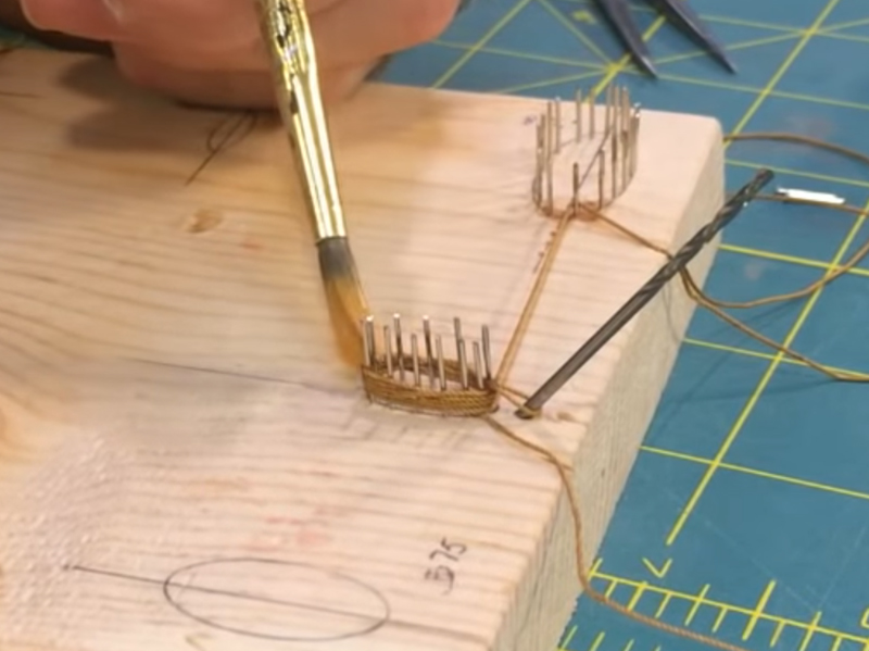

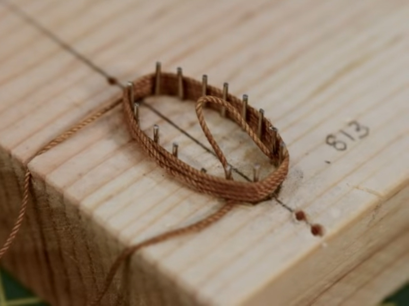

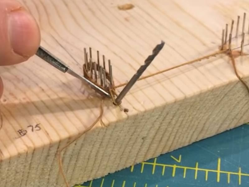

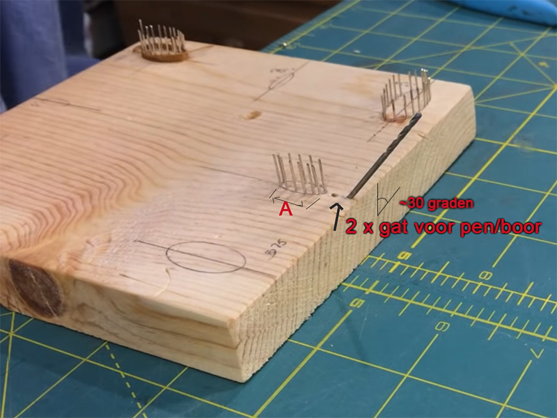

    Met behulp van eerder genoemde video heb ik de methode / handleiding gemaakt om deze trossen makkelijk te kunnen maken. De voorbereidingen zijn meer werk. Het daarna maken van de trosjes is makkelijker dan die andere methode.
    Eerst meet je de afstand van de nagelbank tot het dek. Dit doe je op verschillende plaatsen op je dek om een gemiddelde lengte te krijgen. Je meet van bovenzijde nagelbank naar onderen. Trek daar 2x de dikte van het touw dat je gaat gebruiken vanaf. (bij kleine schaal komt die niet zo nauw). Deze afstand noemen we voor het gemak even A.
    Je hebt in de winkel van die Ellipsen mallen.
    De afstand A komt ~overeen met de afstand op je mal. (Heb je geen mal, dan moet je de kunstenaar in je oproepen om hem uit de hand te tekenen)
    De ellips zet je uit op een plankje zoals bovenstaande foto.

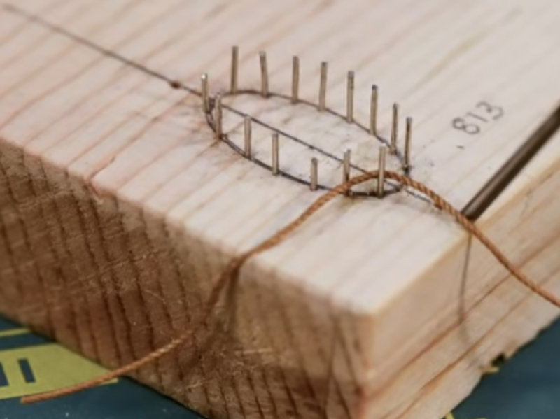

    Aan de binnenkant tegen de potloodlijn aan zet je spijkers (vooraf boren is wel zo handig). Let wel dat je op de middellijn geen spijkers zet, maar je begint aan weerskanten hiervan. Knip de koppen eraf en slijp met de dremel de randjes glad.
    Dan boor je aan de bovenkant 2 gaatjes schuin naar binnen. De afstand van de gaatjes komt overeen met de afstand van de korvijnnagel tot de rand van de nagelbank plus 4 x de touwdikte. Het eerste gaatje dat tegen de ellips aanligt tenminste. Het tweede gaatje ligt wat verder en komt niet zo nauw. De bedoeling is dat het eerste gaatje de korvijnagel voorstelt waar de lus aan komt te hangen.
    Dit was het meeste werk.

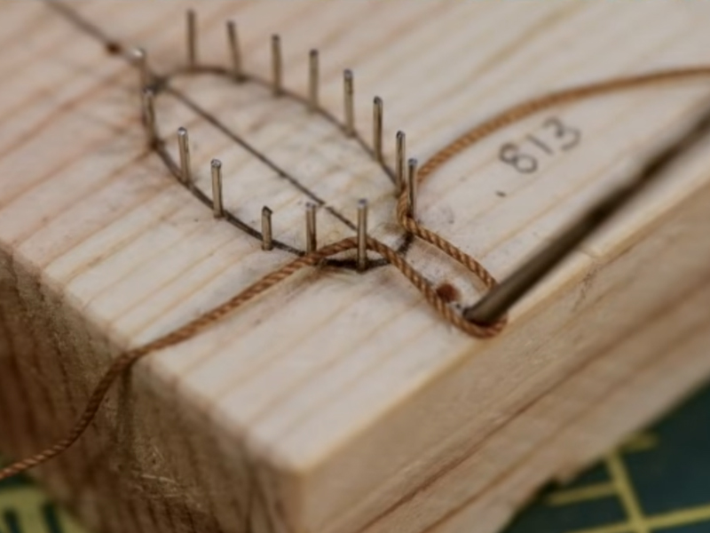

    Op deze foto is het plaatsen van de spijkers duidelijker. Door wat snedes aan de rand van je plankje te maken kan je daar je touwtje vast klemmen. Begin zoals op de foto via buitenkant eerste spijker langs binnen om het boortje heen.
    En terug.

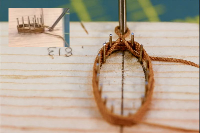

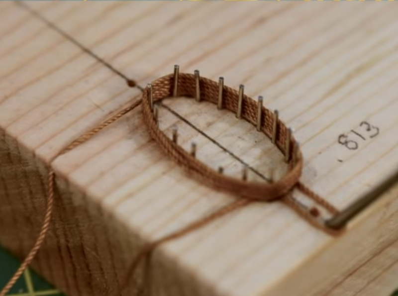

    Wikkel dan het touw rond en zet het onder vast aan de rand van het plankje. Let erop dat je dit touw dusdanig wikkelt zodat het touw zelf in de lus draait. Niet te strak natuurlijk.Maak niet teveel lusjes, je nagelbank raakt snel te vol. 3 a 4 zijn genoeg. Het is maar een effect wat je maakt op je schip om het echt te laten lijken. Je zeil zit niet vast met dit touw maar heb je vastgezet door het vanaf ondere door het gaatje van je nagel te laten komen en vast te zetten door de nagel terug te plaatsen. Dit trosje is voor de sier en dient geen doel.
    Haal het boortje weg en voer het lusje terug onder het touw door tussen de 2 bovenste spijkers
    Leg het touw nu terug op het boortje dat je nu naar het eerste gaatje verplaatst, draai de lus we dat het zich op de tros kruist. Trek het strak middels het touw wat op het eerste belegpunt zat. Zorg dat de lus schuin naar onderen wijst. En zet het touw in het kruisje vast met een minuscuul druppeltje secondelijm.
    Doordrenk daarna het hele touw met verdunde houtlijm. En laat het geheel goed drogen.
    Snij de touwtjes na het drogen af tegen het trosje met een scherp mesje.

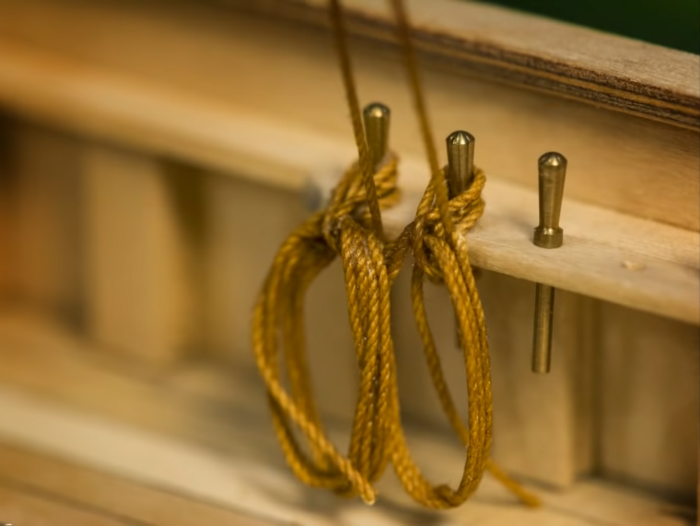

    En hang je creatie aan het nagelbankje. Hier en daar gezekerd met een drupje houtlijm op het dek als hij dat raakt of achter tegen je nagelbankje.
    Hopelijk doe ik jullie een plezier met deze bevindingen/werkwijze. Ikzelf heb deze methode nog niet toegepast maar ga het wel zo proberen. Indien iemand van jullie het zo doet zie ik graag hoe het gegaan is of dat er punten zijn waar je op moet letten.
