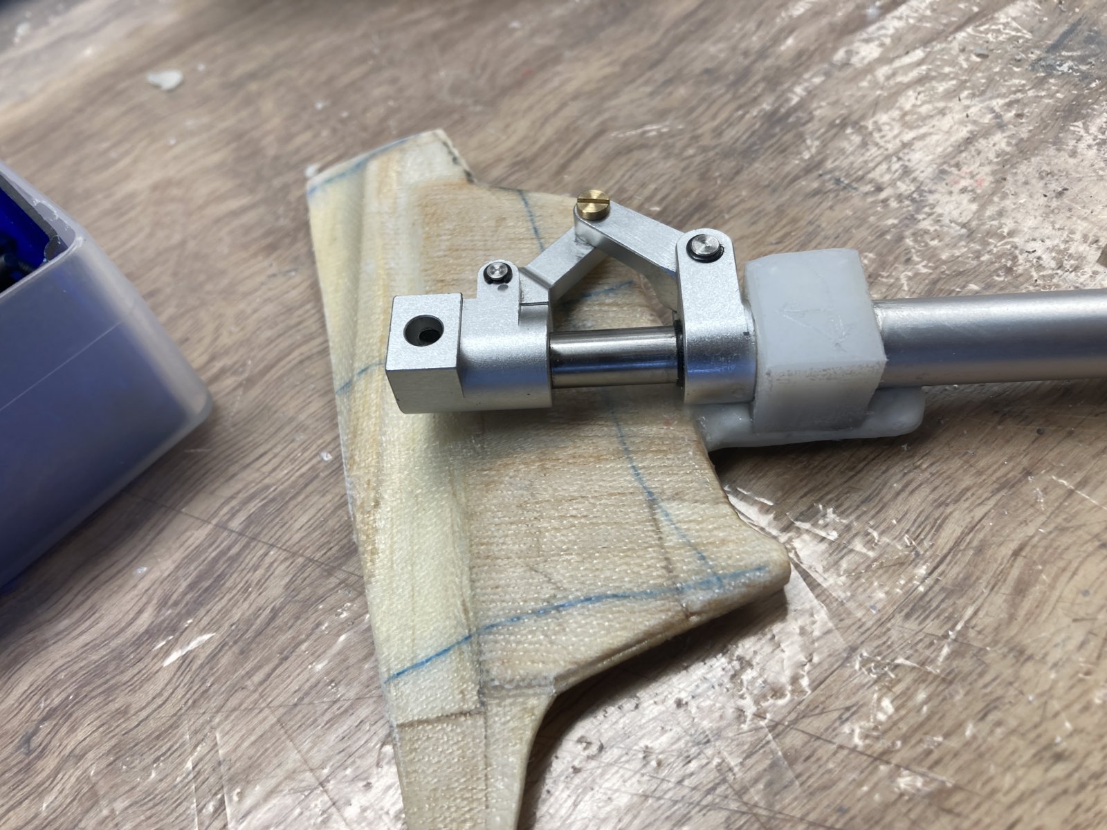

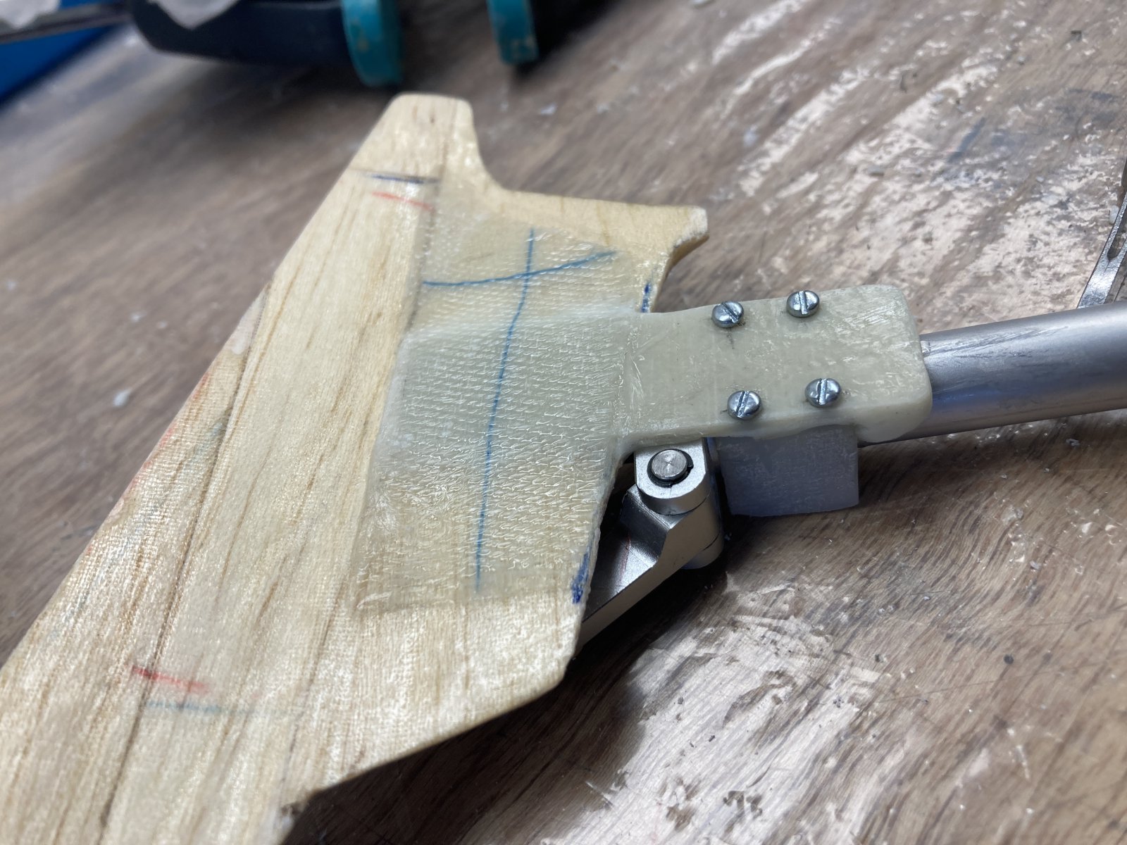

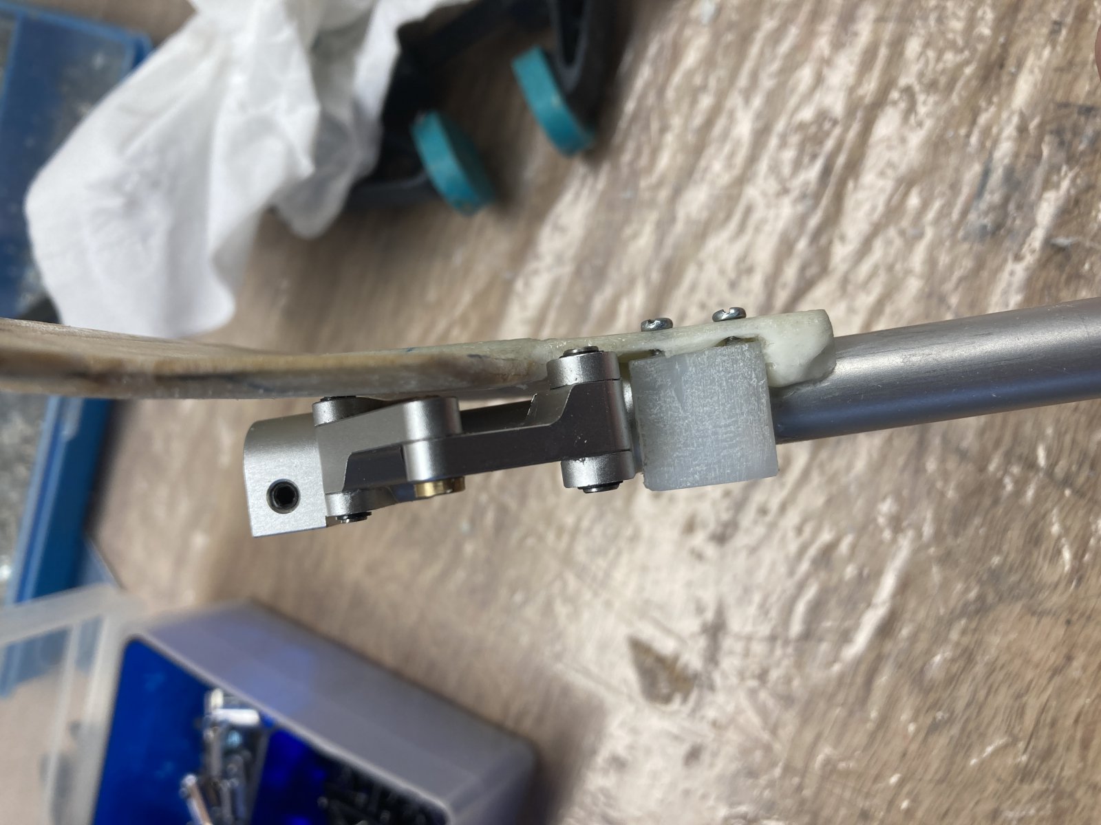

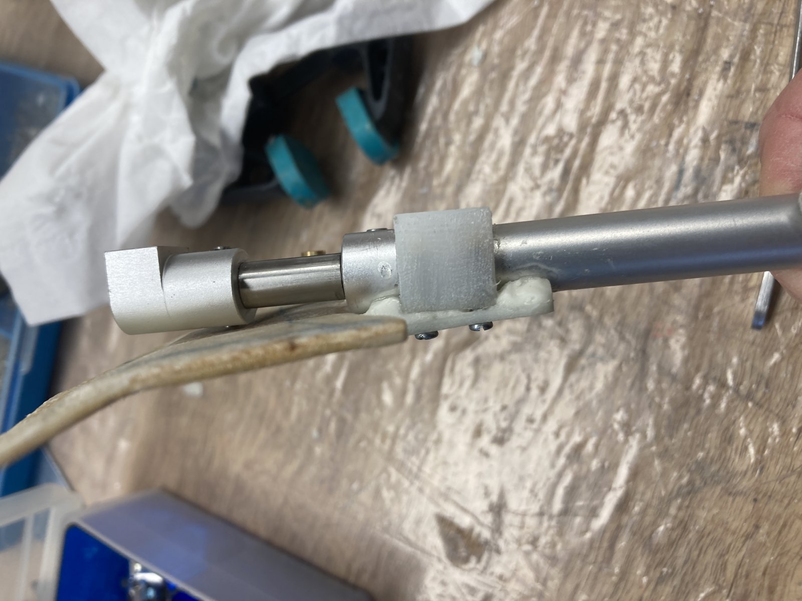

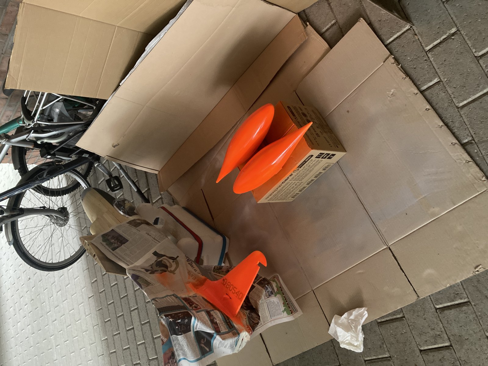

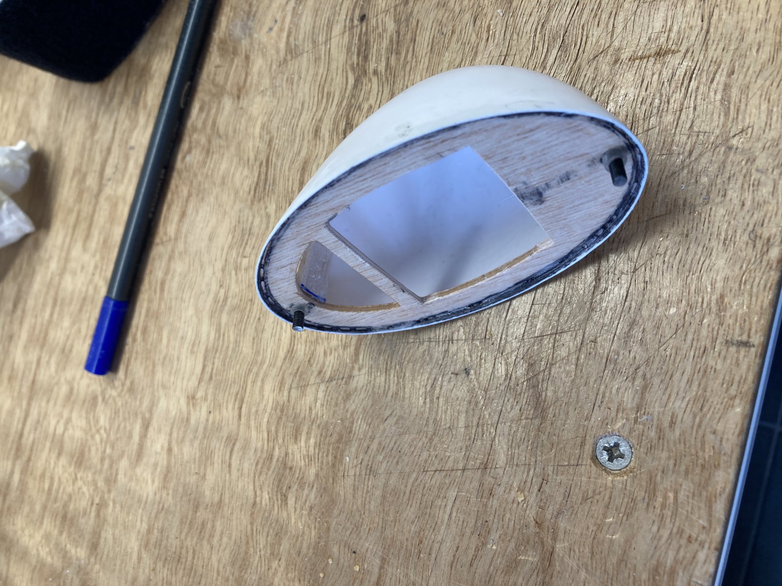

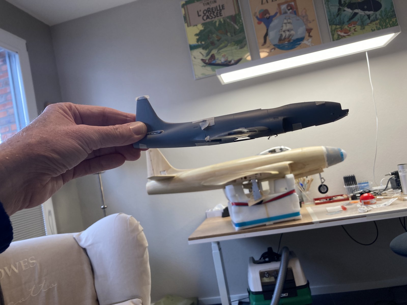

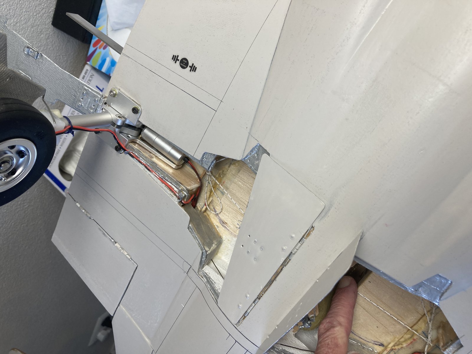

In de nylon blokjes 4 gaatjes van1,5 mm geboord en met 2 mm tap een draad erin getapt.

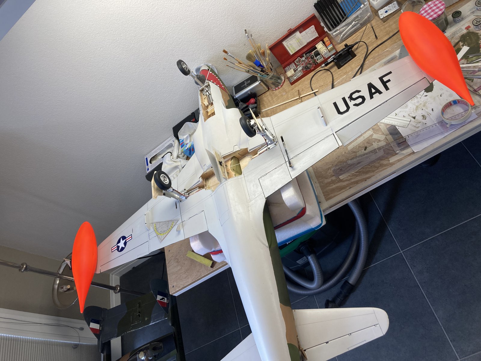

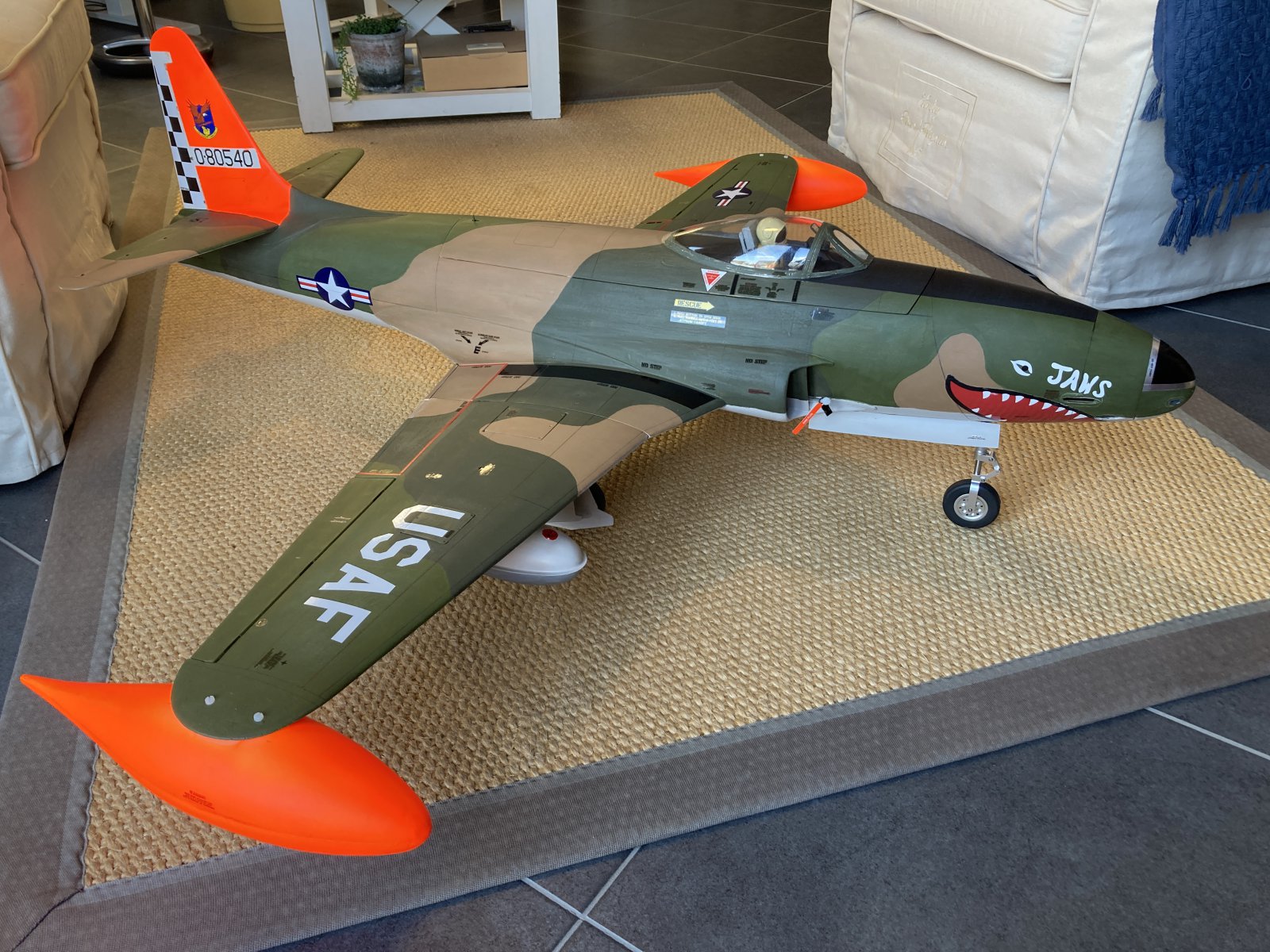

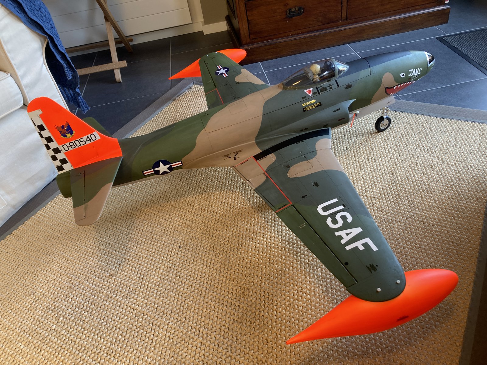

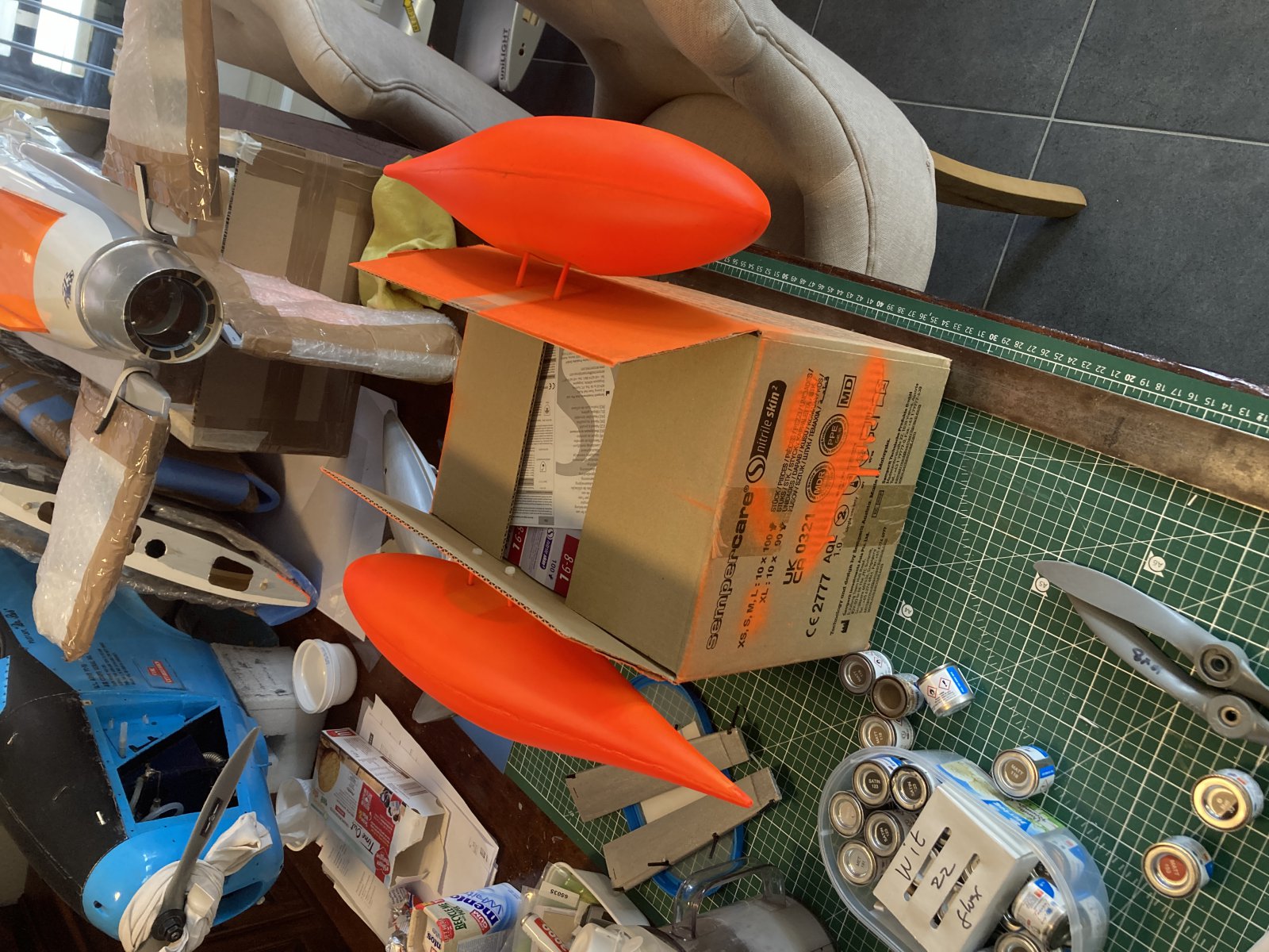

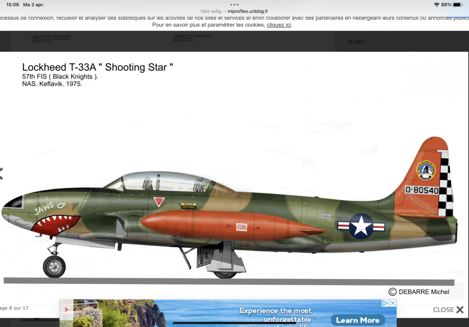

T33 ,trainer tweezitter heeft ze aan het uiteinde, de P 80 eronder in 3 verschillende vormen.
Deze vorm had het minste volume en daarom zitten er ook nog twee extra tanks onder de vleugel.
Later hebben ze grote vormen bedacht maar wel onder de tips.

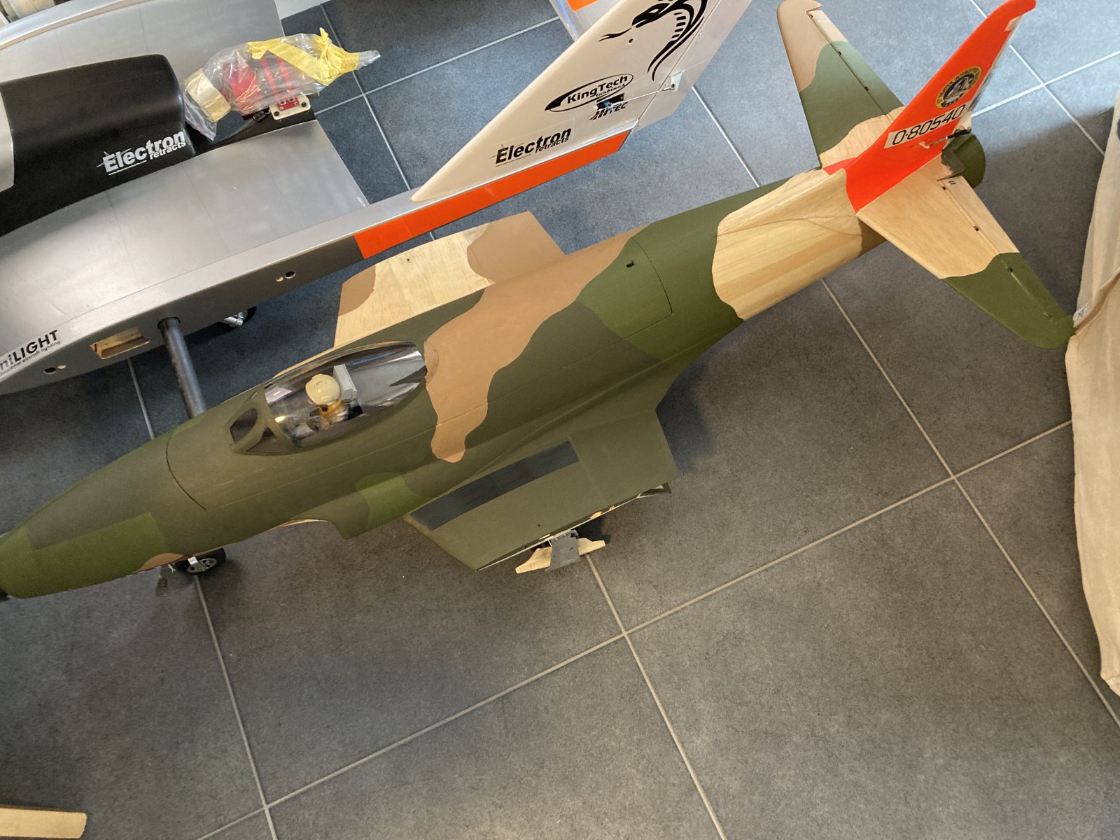

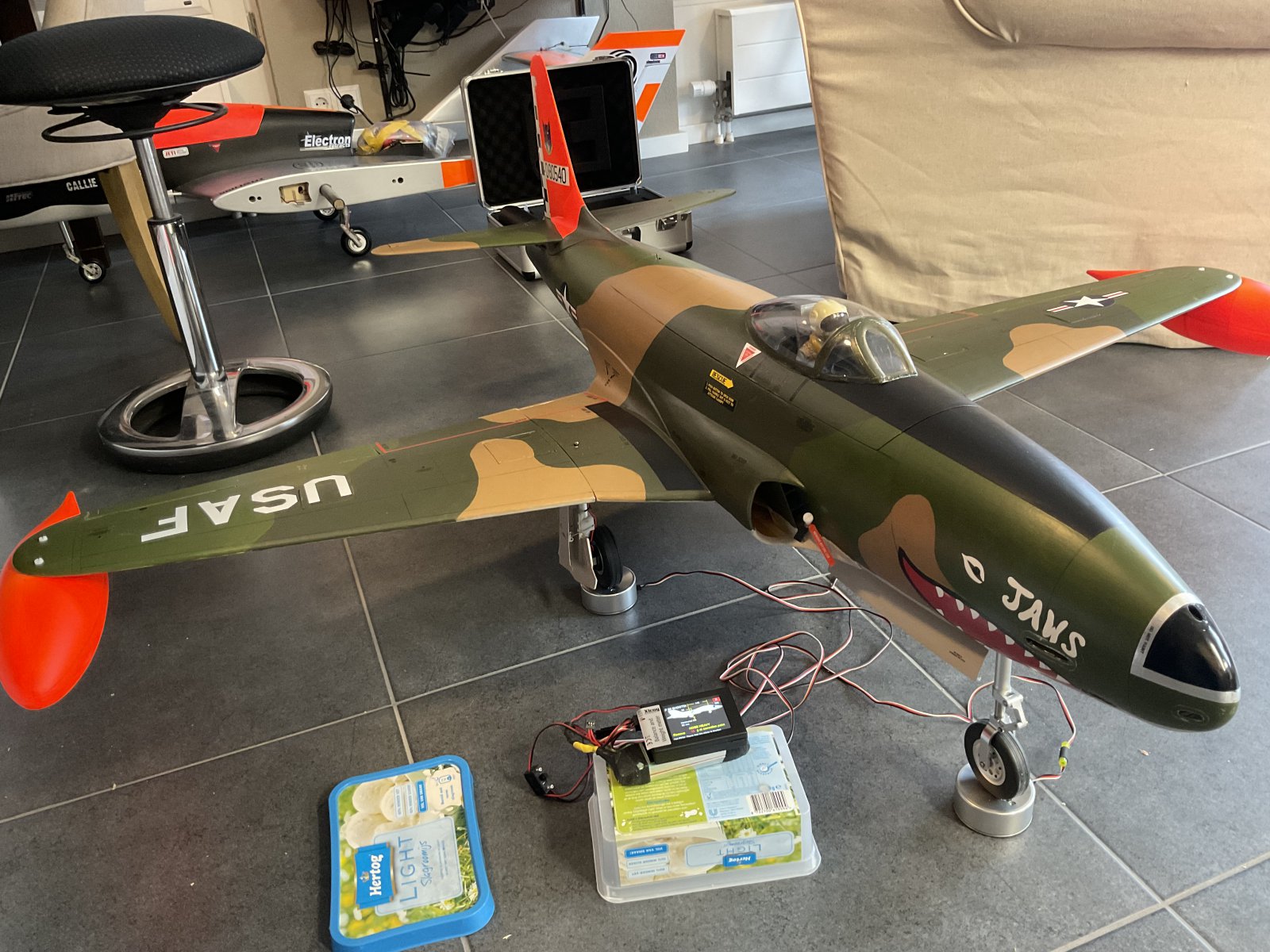

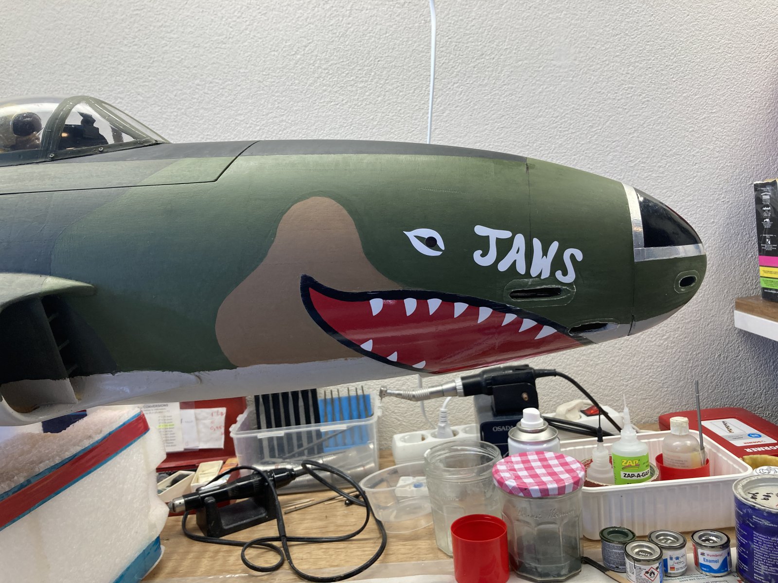

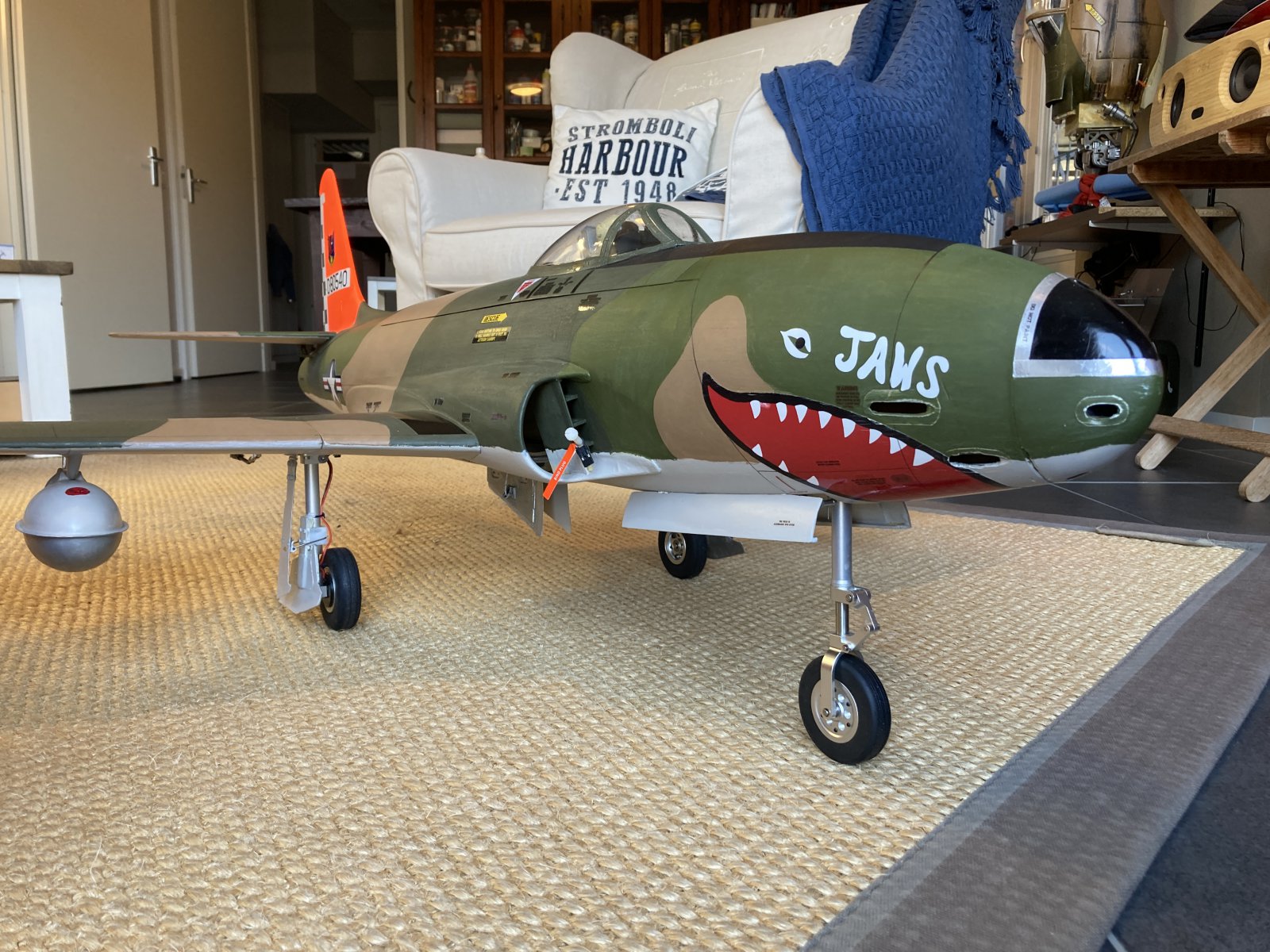

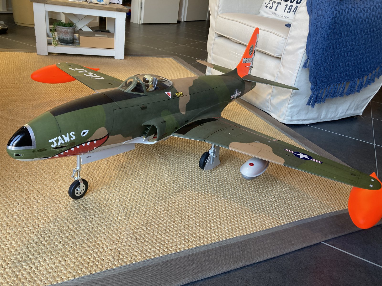

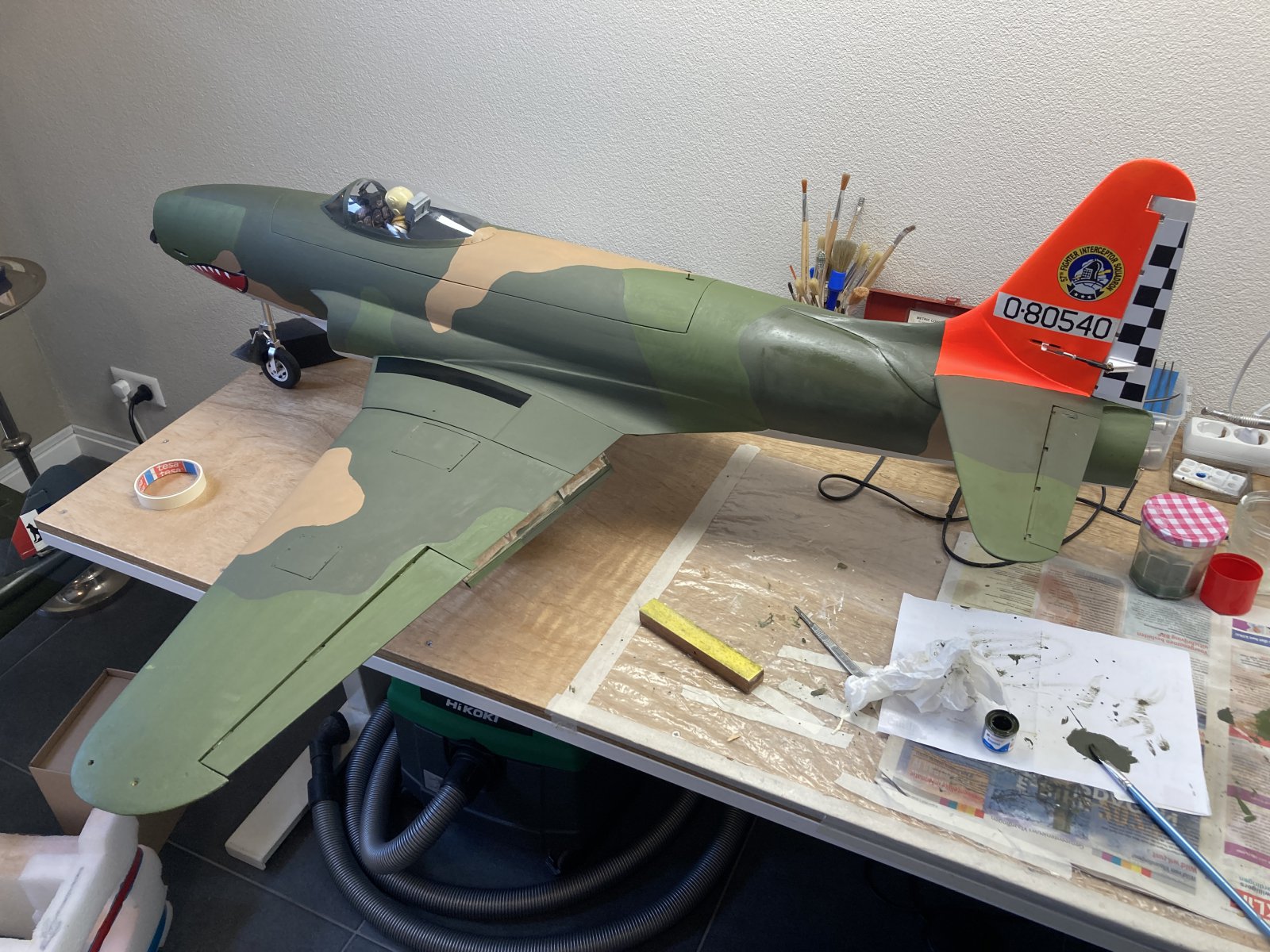

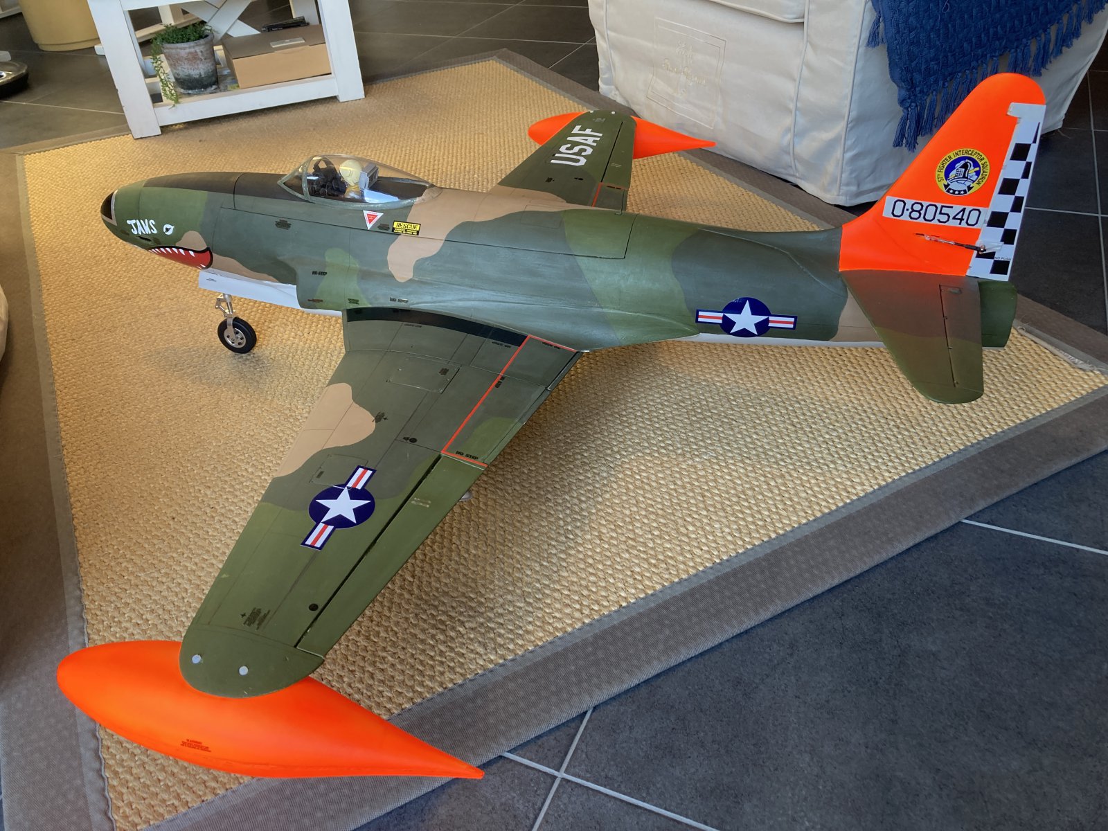

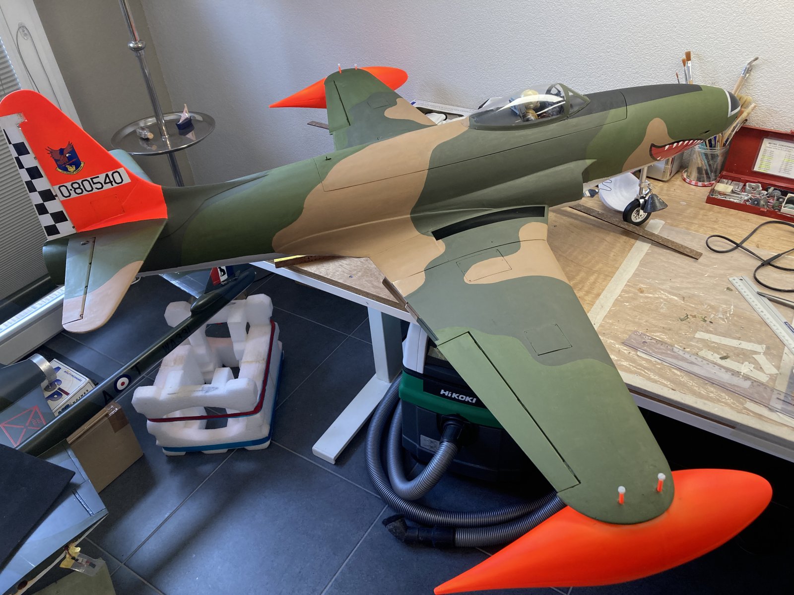

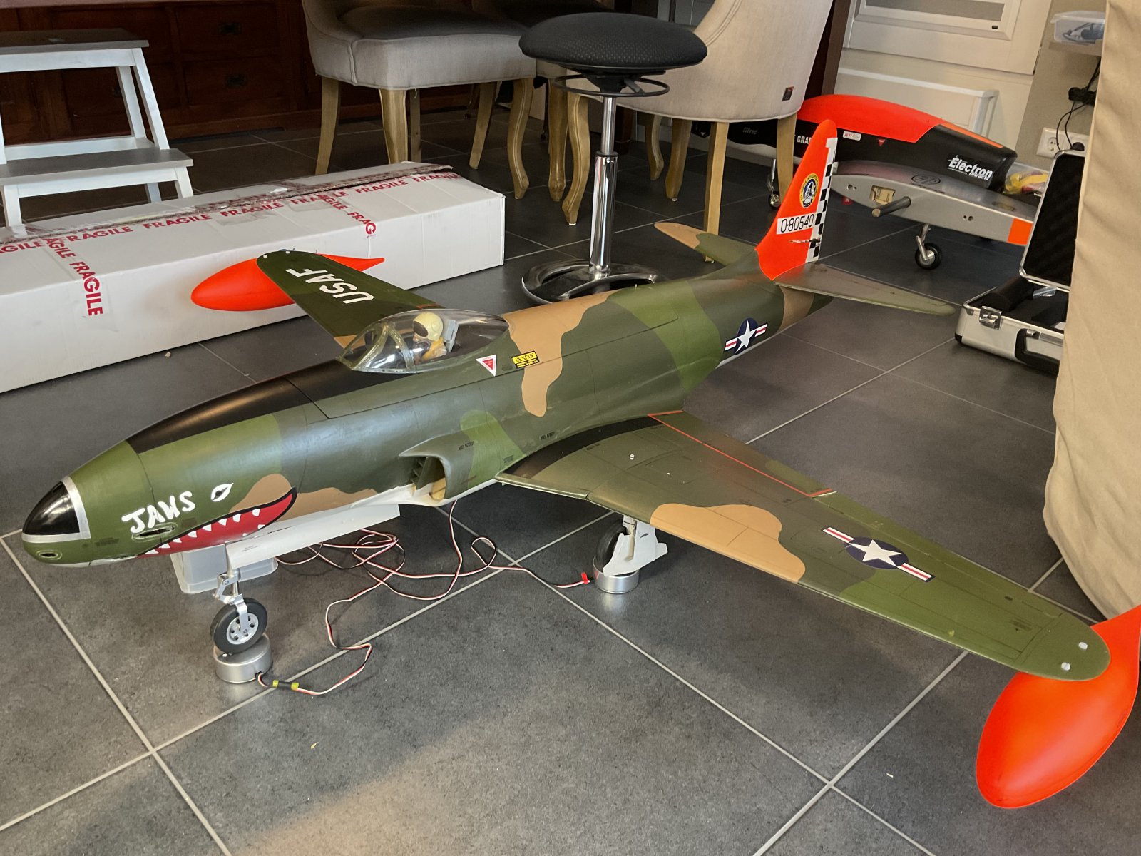

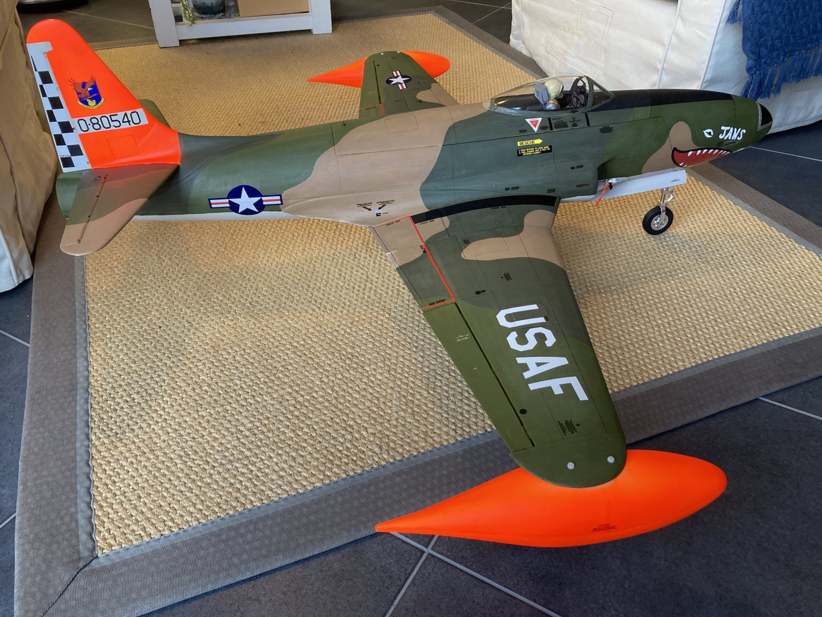

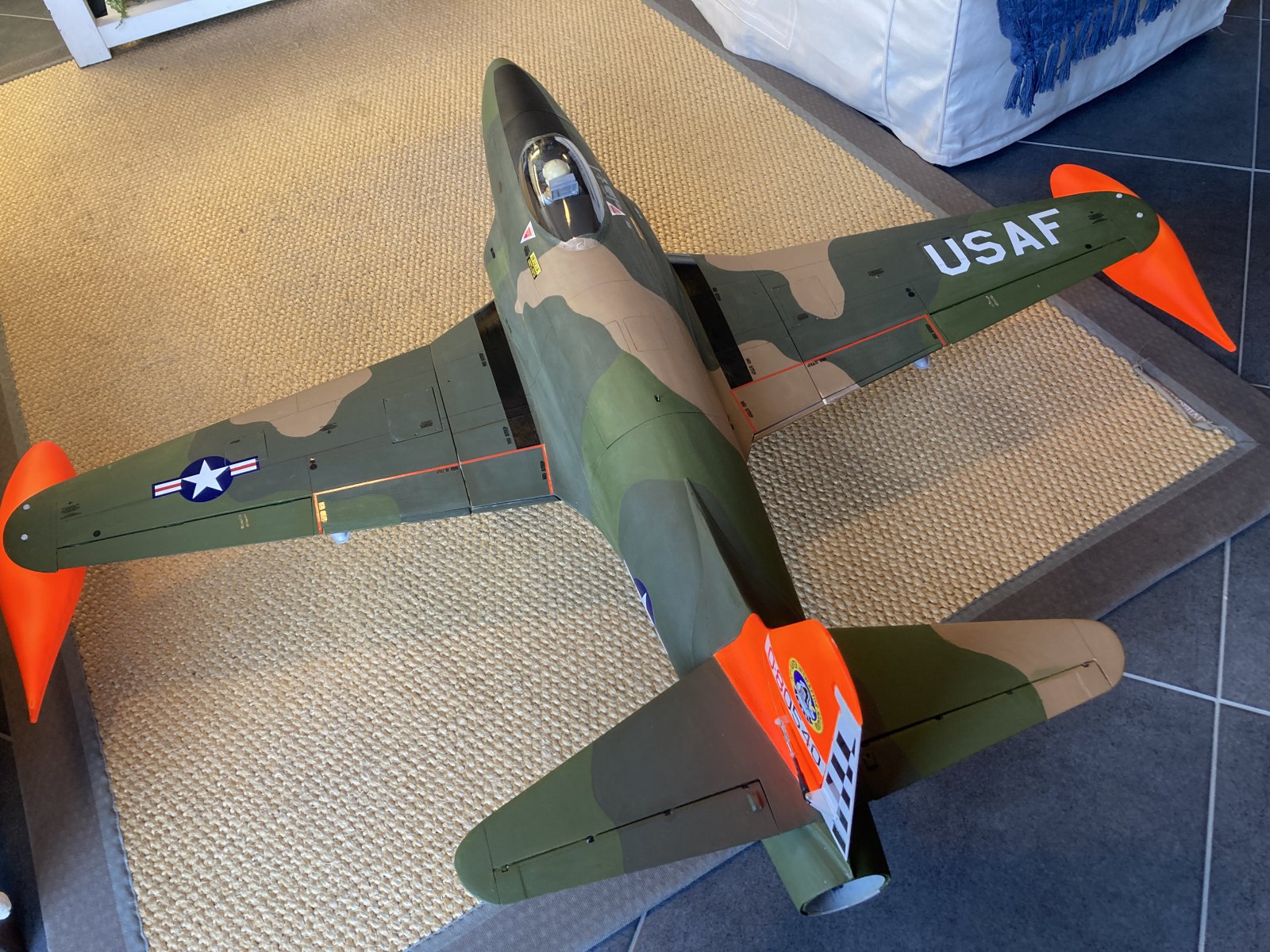

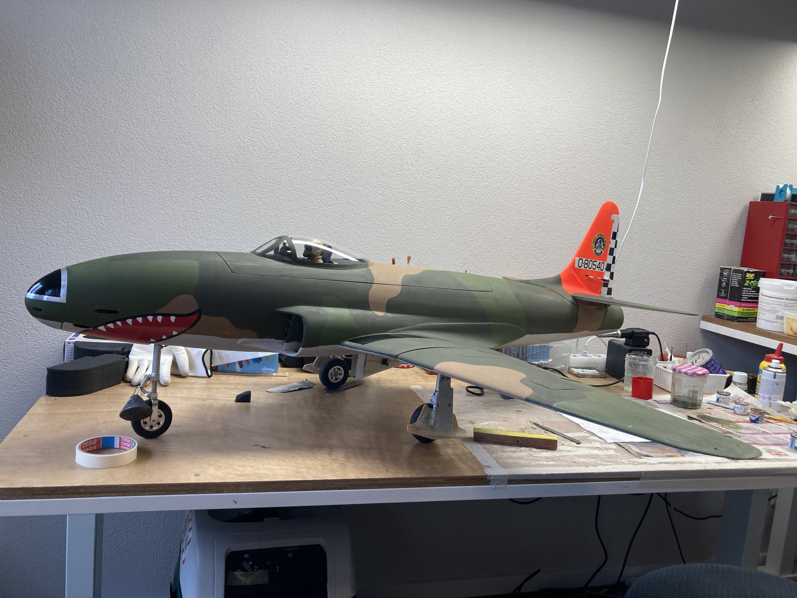

Op het schaaltreffen deze beauty mogen bewonderen, heel fraai Hans!
Afwerking en kleurenschema is ook erg mooi geworden :thumbsup:
Succes met de maiden flight, happy landings!
Groeten, Ramses

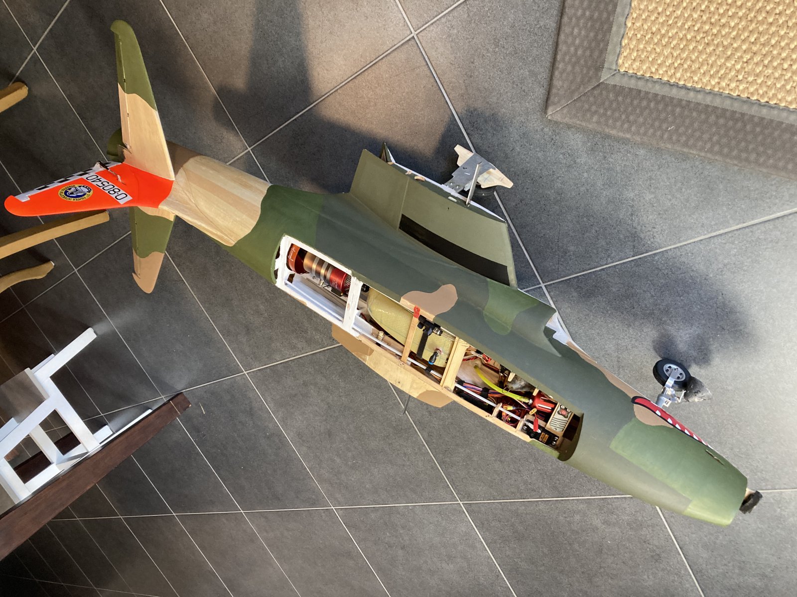

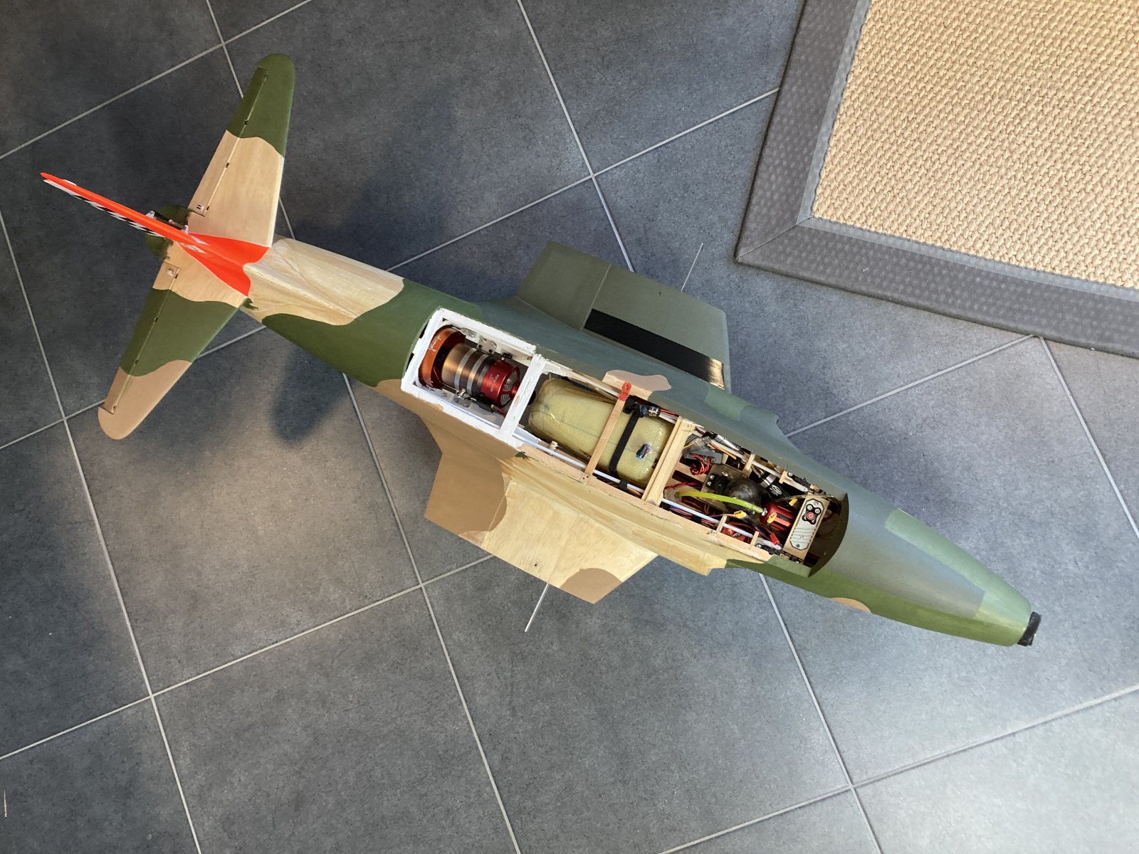

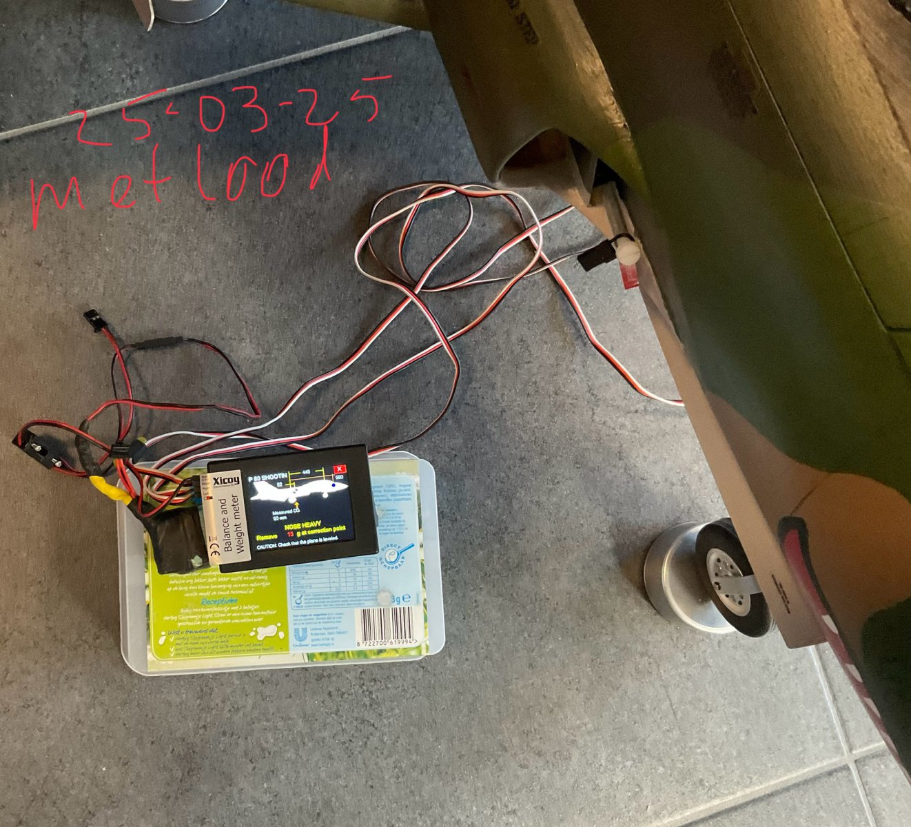

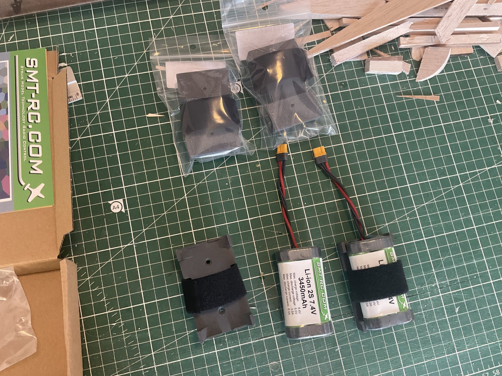

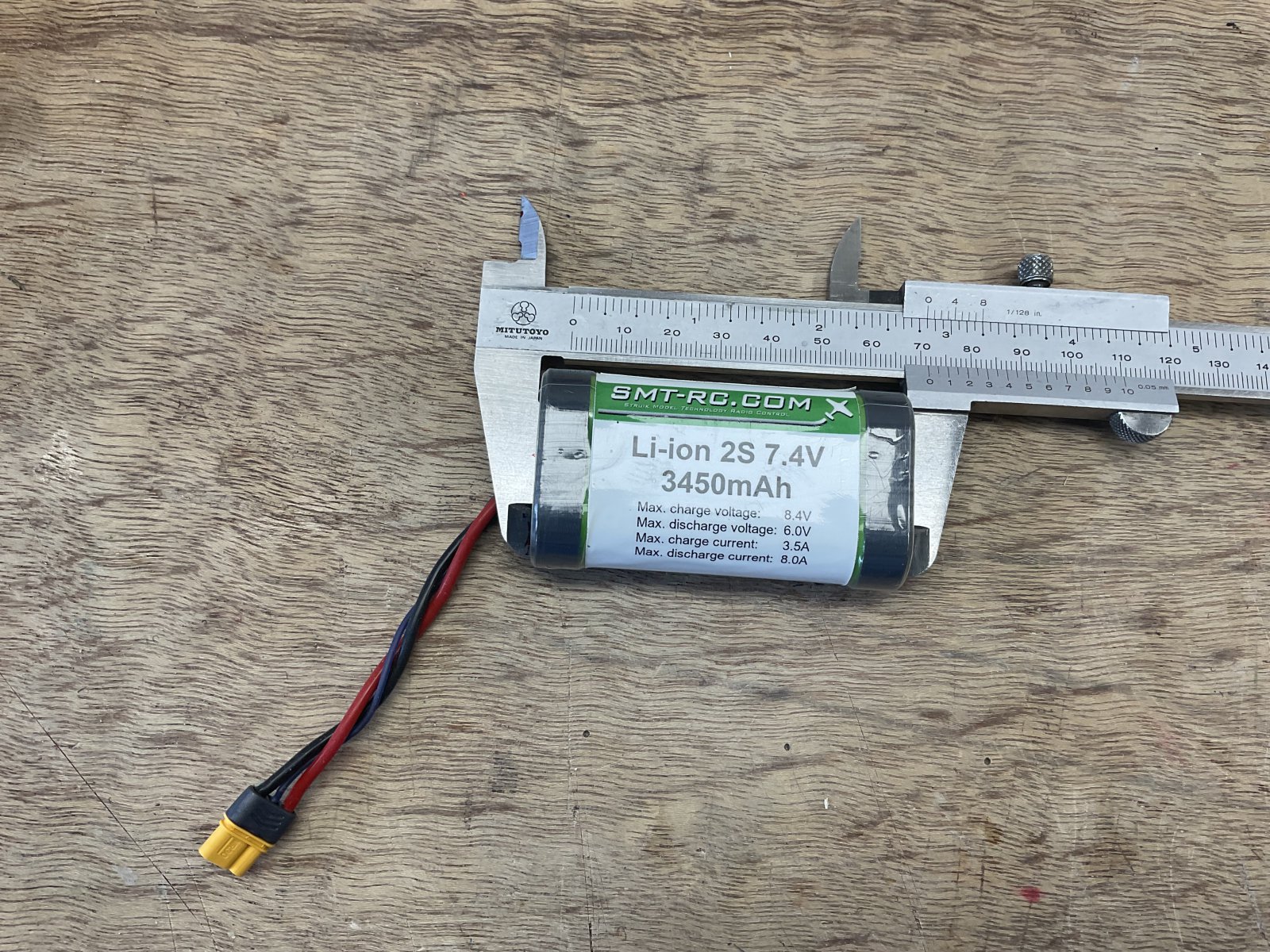

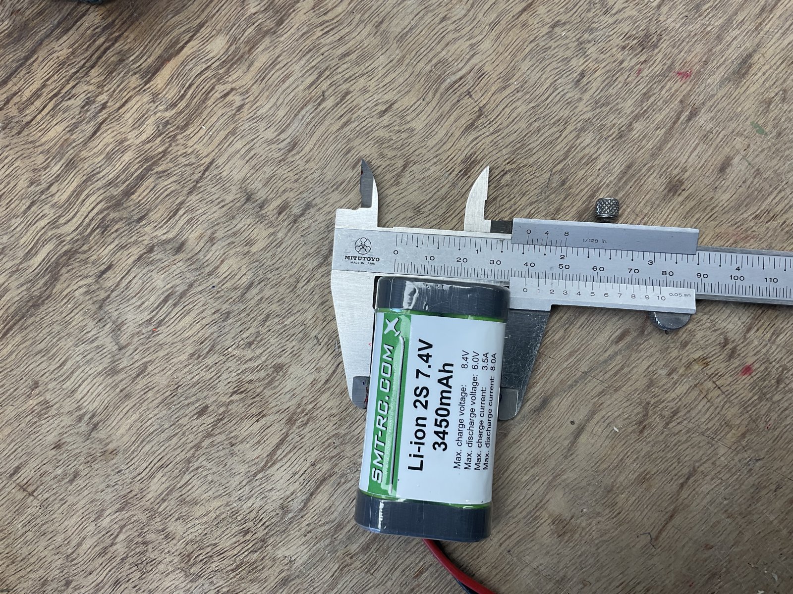

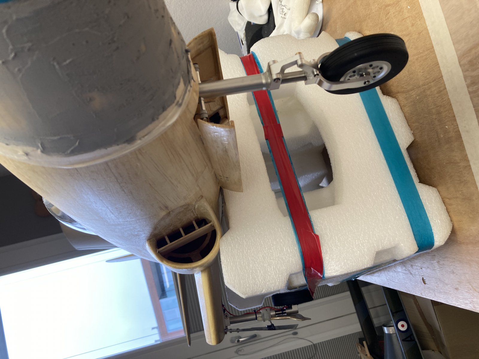

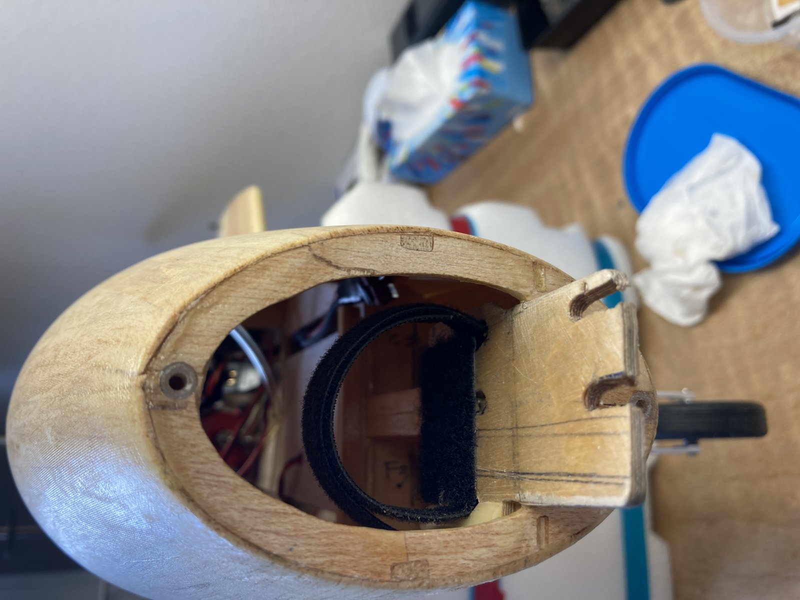

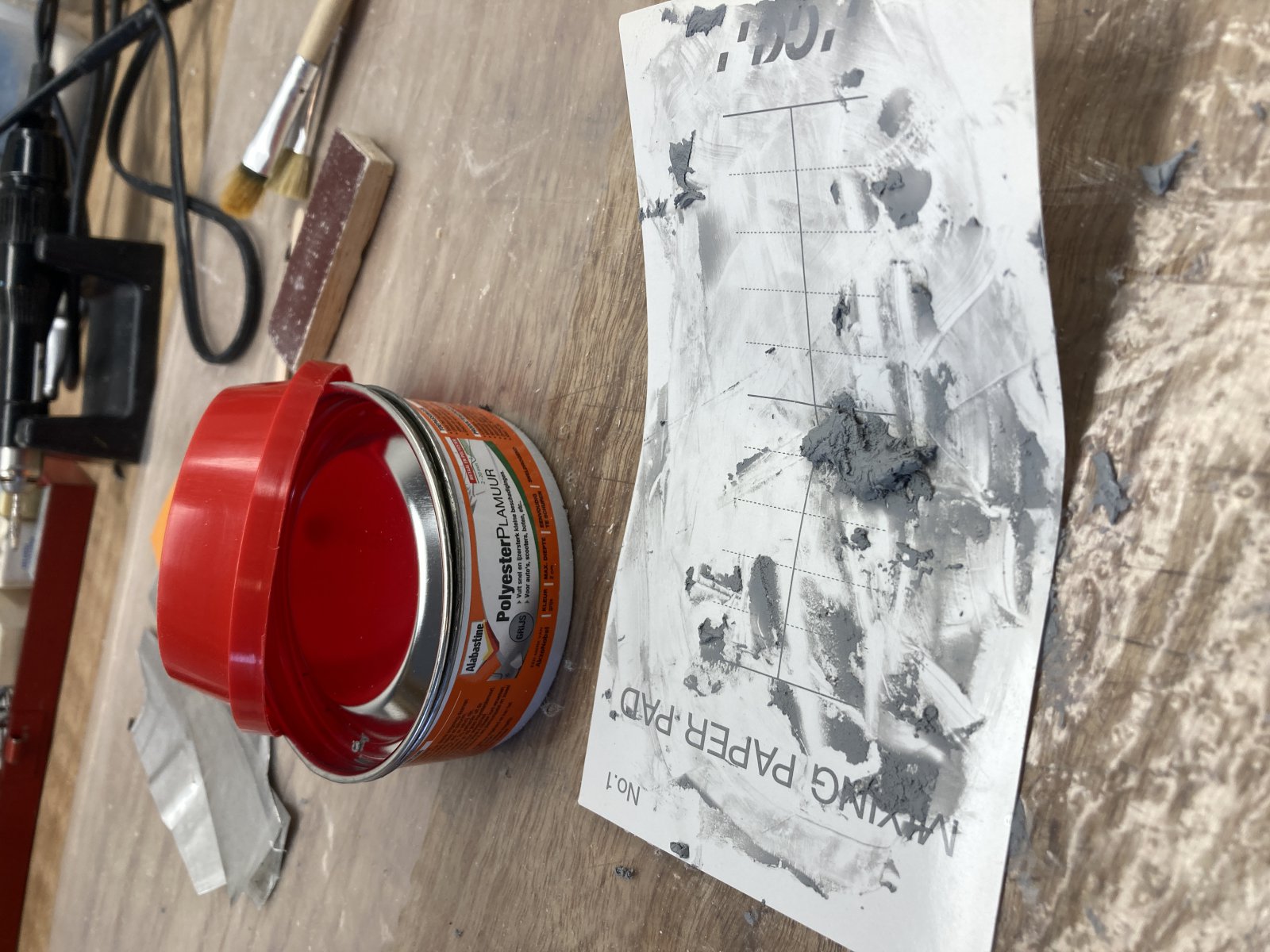

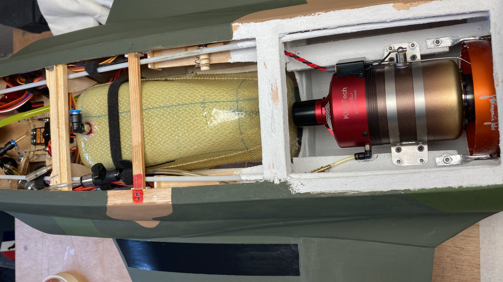

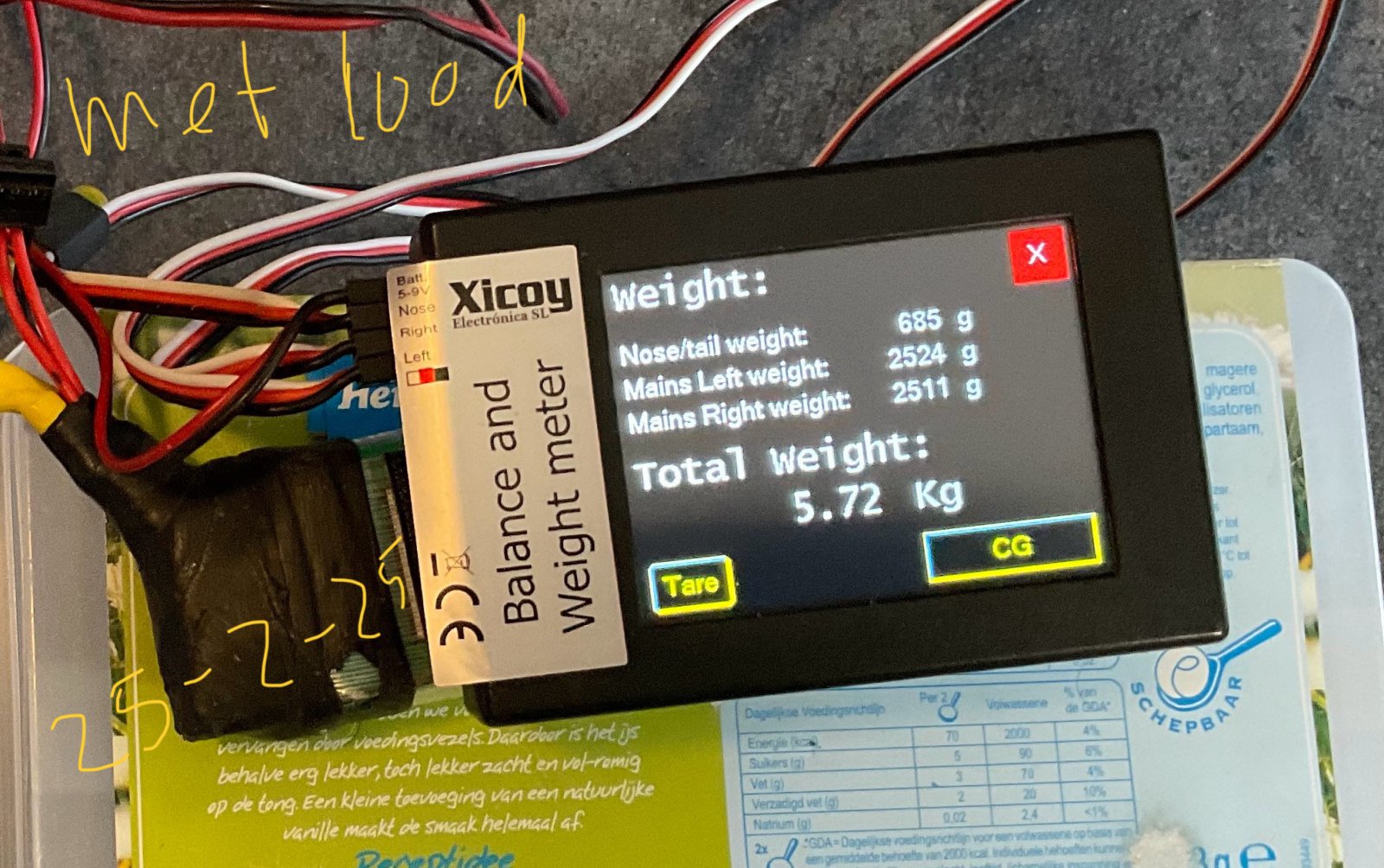

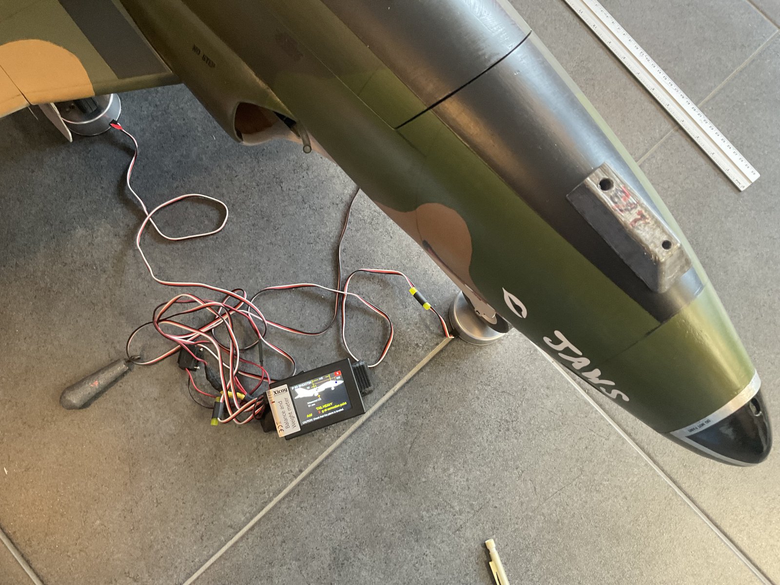

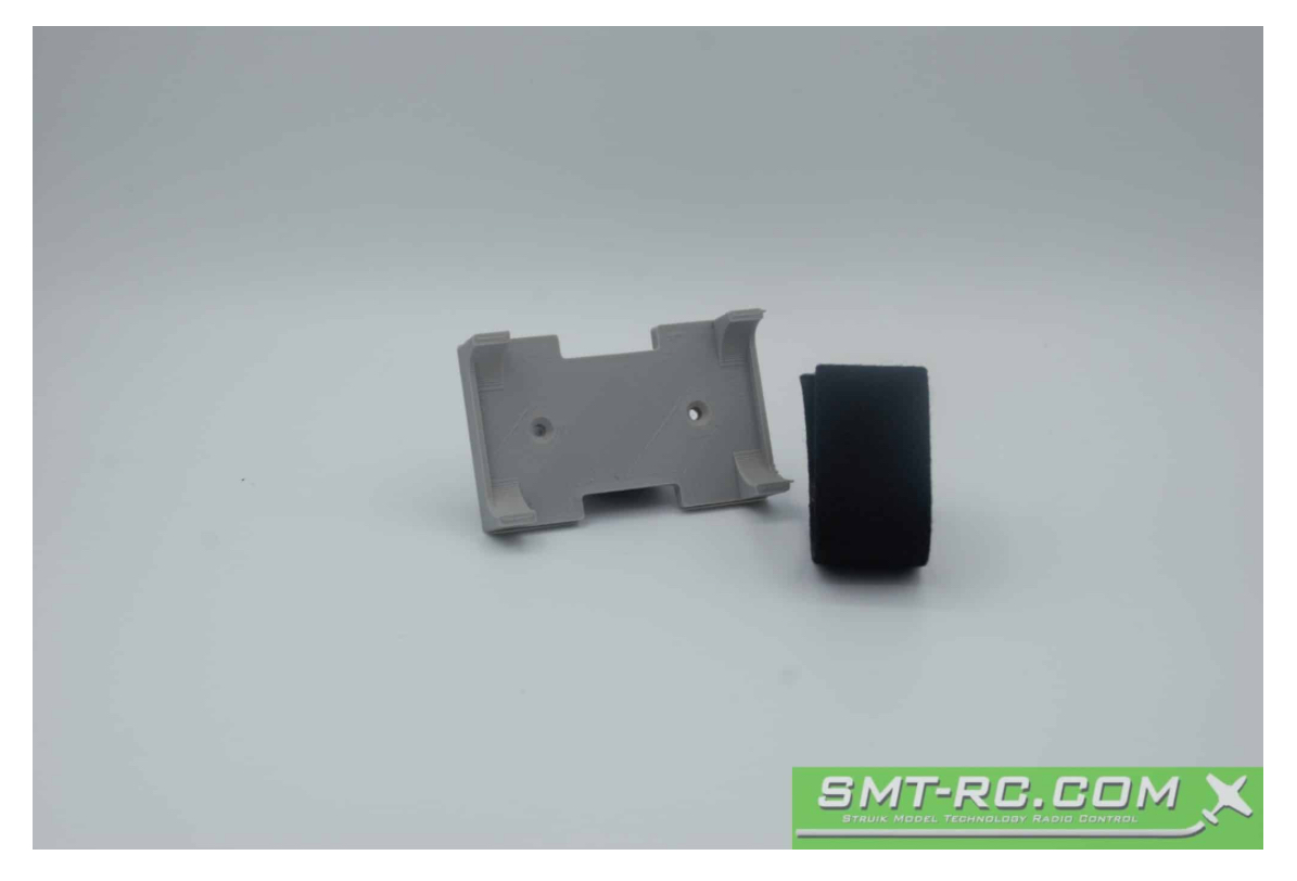

Nu zit de turbine accu al helemaal in de neus en de ontvanger accu’s moeten dus ook zoveel mogelijk naar voren.
En ik wil ze ook nog makkelijk eruit kunnen halen om te laden.
Deze gisteren besteld en die ga ik pasmaken en zoveel mogelijk voorin vastlijmen.
