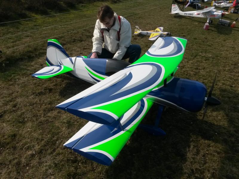

Het was lekker weer vandaag, dus zijn we gaan vliegen.
Het was verrassend rustig ondanks dat het prima vliegweer was.
Beide Pittsen hebben weer goed gepresteerd. Ik heb drie vluchten gemaakt en Mark twee.
Ik wilde eerst de motor wat beter afgesteld krijgen. De motor stond me wat te rijk, waardoor hij bij stationair lopen 'vol liep' en niet meteen oppakte bij het gas geven. Tijdens het vliegen niet echt merkbaar, maar op de grond lastig. Taxieen en dan starten gaat niet, dan zakt ie in. Ook haalde hij het beoogde toerental niet. Een collega-vlieger heeft even geholpen (bedankt Richard!) en nu loopt ie lekker. Nog wel een beetje rijk, maar dat is wel een prettig idee met een nieuwe motor. Maar hij pakt nu beter op en maakt ook wat meer toeren (en levert dus meer power).
Goed, na het afstellen.. prop eraf, motorkap erop, prop er op, cockpitkap erop.. kist aan.. choke erop.. ARG! choke heveltje vergeten uit de motorkap te steken, dus niet bereikbaar. dus alles weer uit elkaar, heveltje door de motorkap gestoken en alles weer in elkaar. Bezigheidstherapie. En daarna vliegen.
De eerste vlucht nog een beetje wennen. Wat teveel gas geven omdat je toch niet helemaal zeker bent dat de motor blijft lopen.. En omdat er wat wind stond.. Tweede en derde vlucht mooi rustig gevlogen met veel minder gas. Wat stallturns en snaps gevlogen. Snaps rollen erg langzaam, maar de kist overtrekt wel. Dat is wel lekker controleerbaar, maar het is niet heel spannend om naar te kijken. Volgende keer iets meer rolroer gebruiken, kijken of dat werkt. Mijn Extra zou twee snaps vliegen in de tijd dat de Pitts er eentje doet.
Mark had het idee dat de motor nog wat meer zijstelling kan gebruiken. Nou heb ik er niet zo veel haast mee om de kist weer uit elkaar te halen, maar als ik binnenkort even zin heb dan zal ik de motor wat meer zijstelling geven.
Als laatste is er een hoop losgetrild. Er waren een paar moertjes losgetrild van de gas-servo. Na de eerste vlucht waren twee bouten van de motorkap weg (die had ik toch ECHT vastgezet) en bij het uit elkaar halen van de kist viel me op dat er een bout uit het staartwieltje was gelopen. Dus ik zal de kist even helemaal nalopen en wat borgmiddel gebruiken.
Mark vloog als op rails met zijn Pitts. Hij leek al helemaal gewend aan zijn kist en was lekker kunstvlucht programma's aan het vliegen. Zag er erg goed uit!
Lang verhaal kort: Lekker gevlogen, was gezellig!

Zo, net terug van een weekeindje vliegen!
Zaterdag heerlijk in Ede op de Ginkelse Hei gevlogen. Vier vluchten gemaakt. Ik had, na een tip van Mark, de motorhoek en motordomp een klein beetje aangepast. Het scheelt maar een klein beetje, maar de kist vlieg er net wat mooier door. Heerlijk ontspannen staan vliegen. En weer ouderwets gezellig op de hei!
Zondag aan het gastvliegen geweest bij Mark's vliegclub, De Pioniers in Venray. Was leuk vliegen. Prachtig veld en aardige collega-vliegers. Drie vluchten gemaakt en ik begin langzaam een beetje te wennen aan de kist en weer wat kunstvlucht te vliegen in plaats van losse figuurtjes zo hier en daar. Top!
Beide pitts'en hebben zich prima gehouden. Ik ben erg tevreden over de kist. Motortje loopt lekker, kist vliegt strak en ziet er prima uit. Wat wil je nog meer? Ik hoorde van Mark ongeveer dezelfde woorden over zijn kist.
Als het nu ook het hele seizoen dit weer blijft.. Wat een leven!
