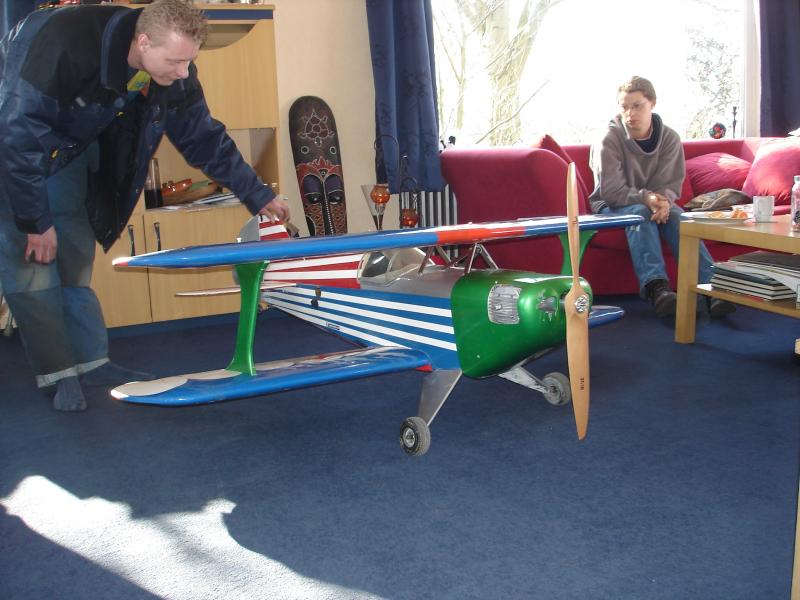

Even wat plaatjes

Heel mooi!!
Ik heb nog twee aanvullende klusjes voor je:
-Even de kopse kant van de struts zwart maken.
-Nog een paar kleine stukjes folie erop om de lijnen op de ondervleugels door laten lopen op de aansluiting met de romp.
Het vliegt er niet anders om natuurlijk, dus dat kan altijd nog een keer.
