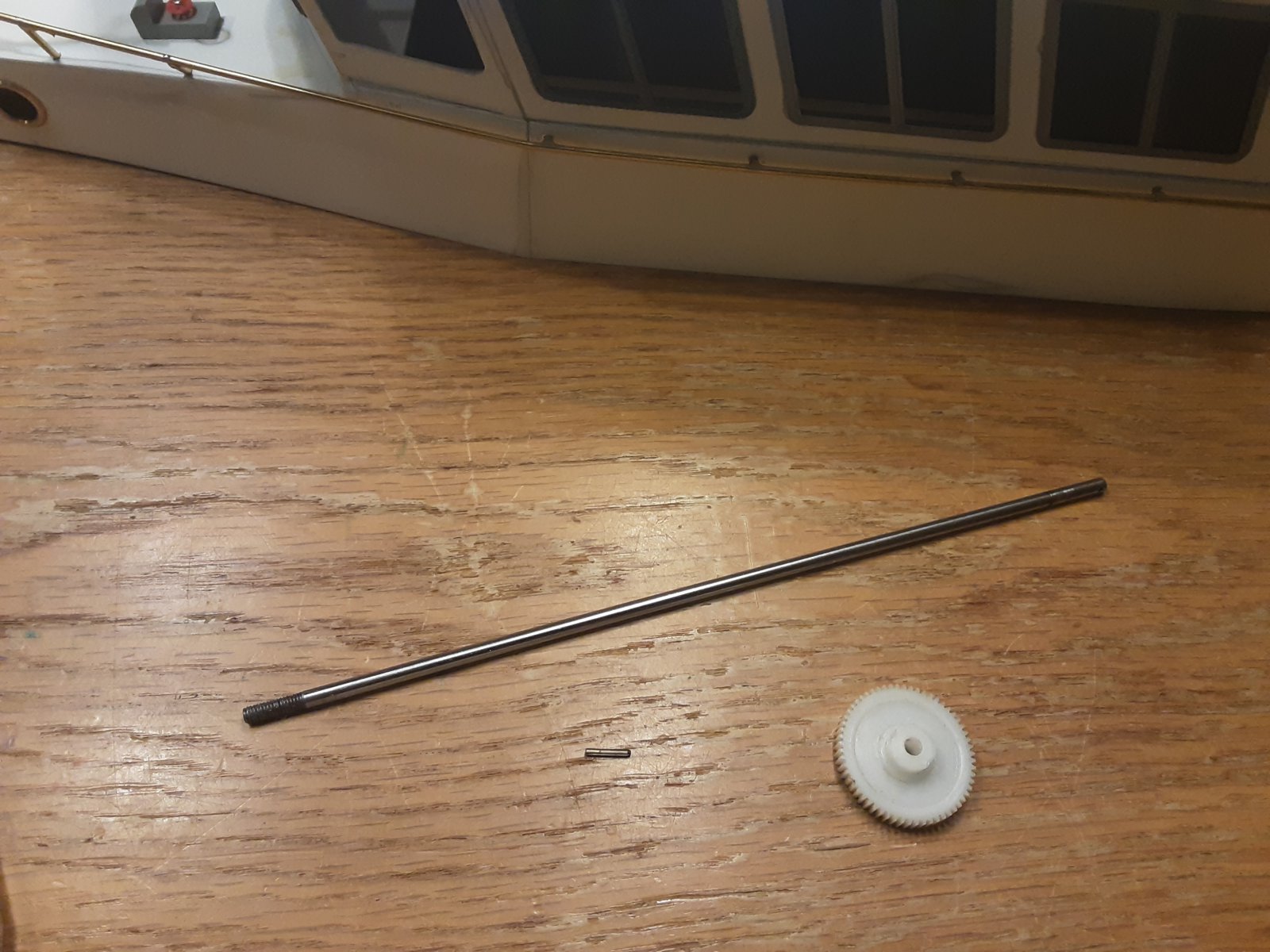

Zilverstaal is een ideaal materiaal voor assen en pennen in machines of motoren.
Het is recht, correct volgens de tolerantie en slijtvast.
Zolang het materiaal vet blijft, is er geen probleem met roesten.
Succes met je project. Groet. Henk.

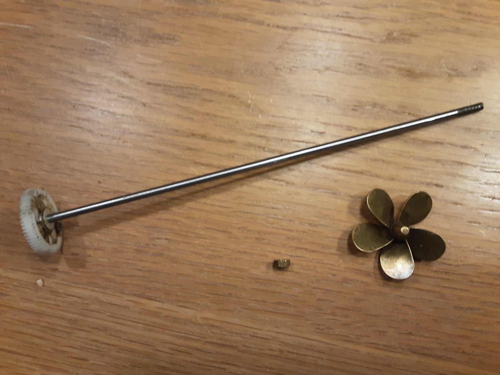

Ik heb geen fijne ervaring met tandwielen op een schroefas, maakt altijd herrie en doet afbreuk tijdens het varen, zeker als er met een hoog toerental gevaren wordt.
Groet,
Willie
Nu het tandwiel overleden is en je nadenkt over een cardan, kijk eens voor mooi RVS staf materiaal voor maken van de schroefas bij : www.sauerbiermodelbouw.nl

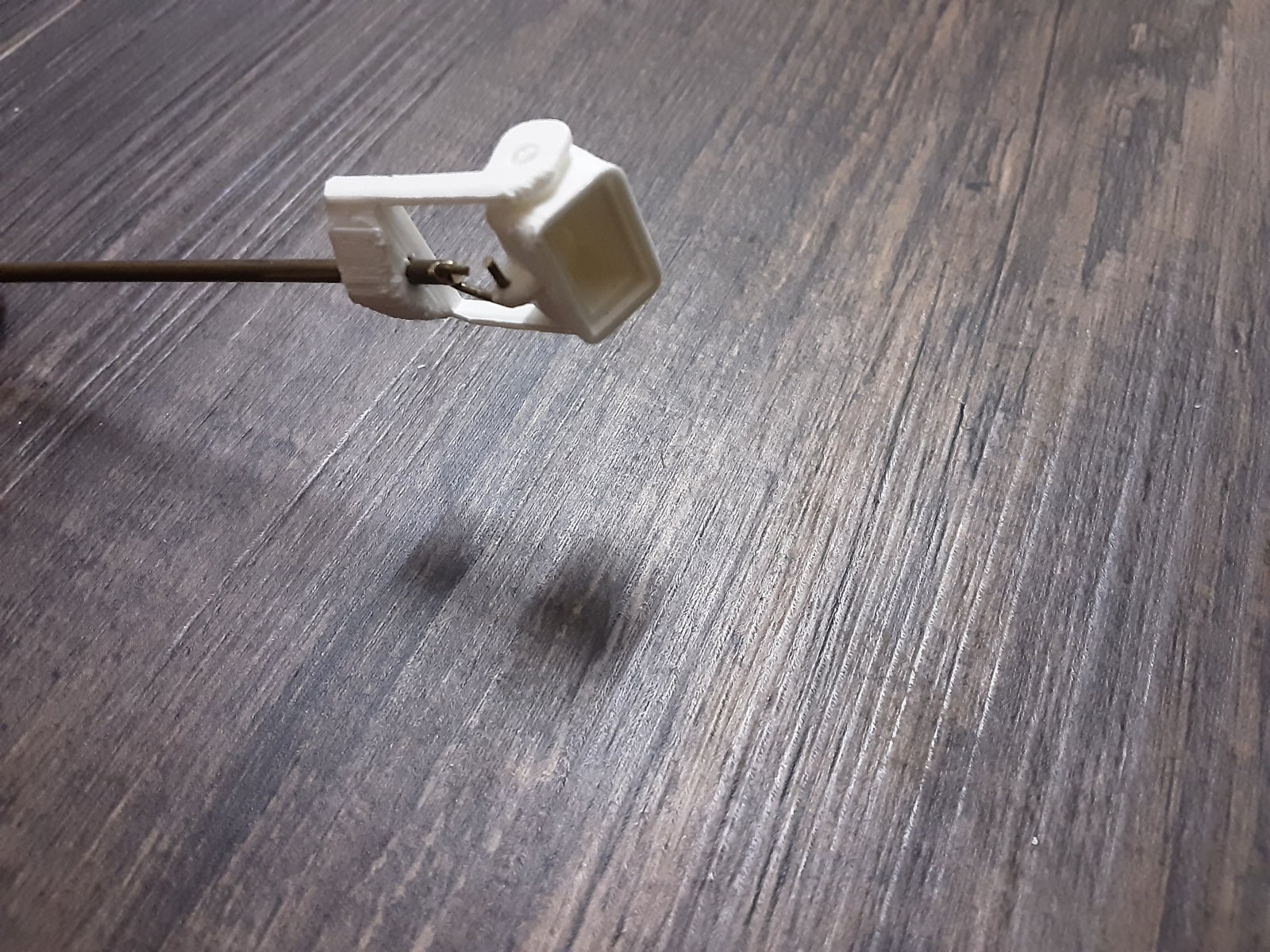

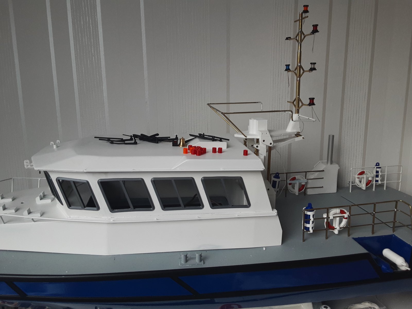

De 1e schijnwerper met hoogte verstelling voor de voorzijde van de stuurnut... moet nog wel een beetje met de printerinstelling experimenteren...

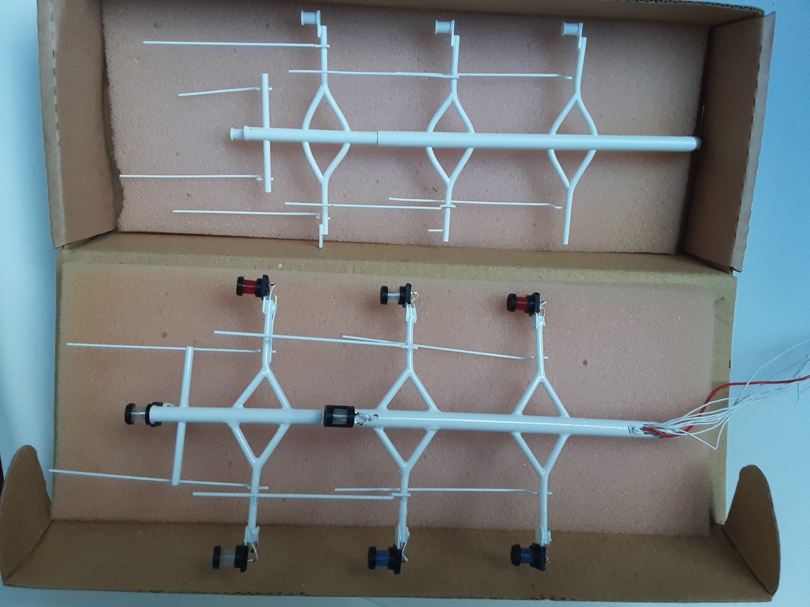

Je zou de messing mast als gemeenschappelijke plus kunnen gebruiken en alleen de min draden door de mast voeren. Scheelt de helft. Gr. Klaas.
Als je leds gebruikt zou je heel dunne draadjes uit een trafo kunnen gebruiken en deze in een gemeenschappelijke mantel door de mast voeren. Je hoeft enkel te voorkomen dat de lakisolatie op de dunne draad doorschavielt. Gr. Klaas.
Bedankt voor het meedenken. Dat heb in het verleden idd ook gedaan bij een happy hunter, maar wikkeldraad kun je niet te vaak buigen en deze mast kan gestreken worden.
Ik heb dus het dunste soepele draad gekocht dat ik kon vinden. (0,055 mm2).
