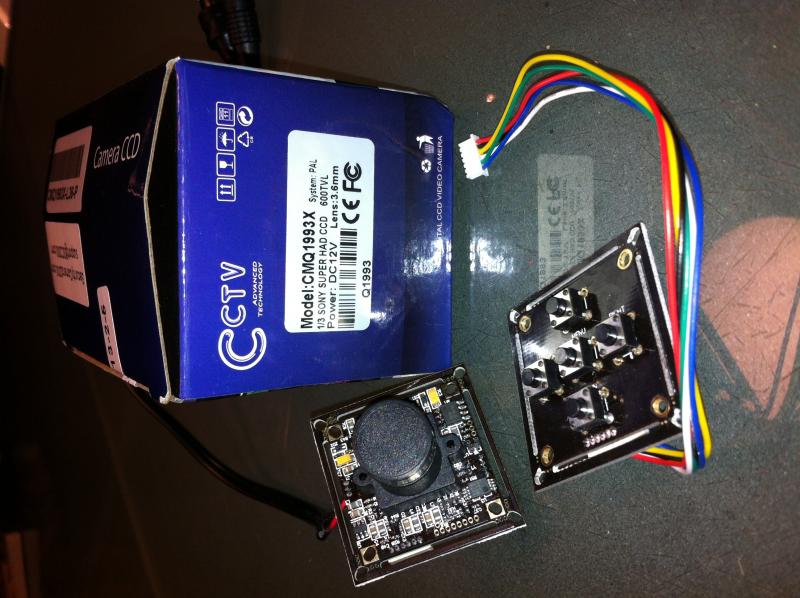

1ste dingetje van de FTP setup is binnen.
De camera: 600TVL van securitycamera2000.com
full
Helaas past de aanbevolen stalen behuizing niet bij de camera, lens gat is te klein :(
Lens moet je loshalen en dan weer erin doen nadat camera in behuizing is. Ik gebruik hem zonder....vind het veel te zwaar.
Plaats eens foto's van de behuizing.
Normaal gezien moet je de zijkanten van de printplaat eraf doen. (waar het uitgesneden is)
Dan de lens uitdraaien en de kunststof lens behuizing losschroeven (2 schroefjes)
Dan past het wel ;)
