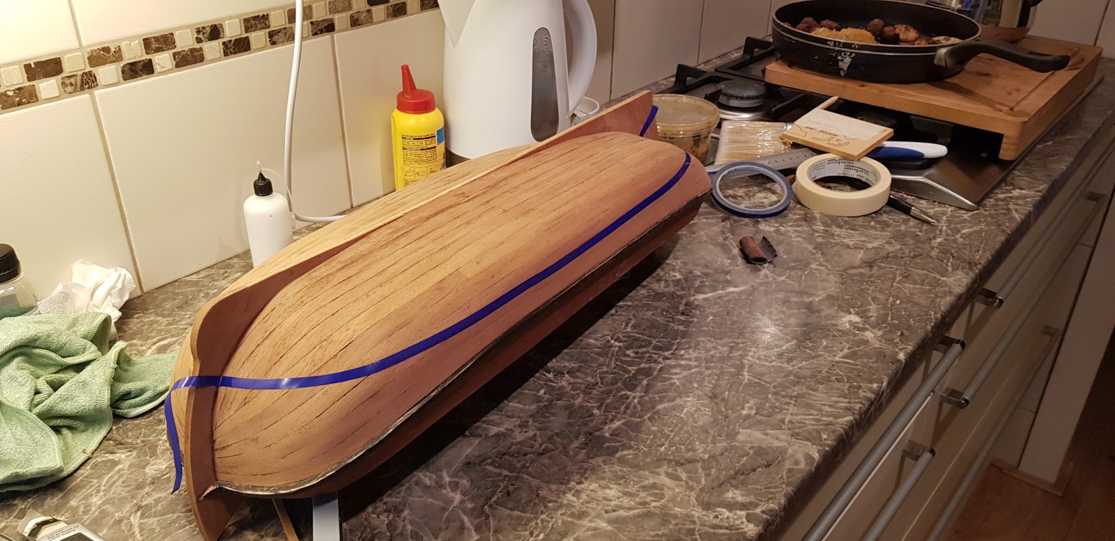

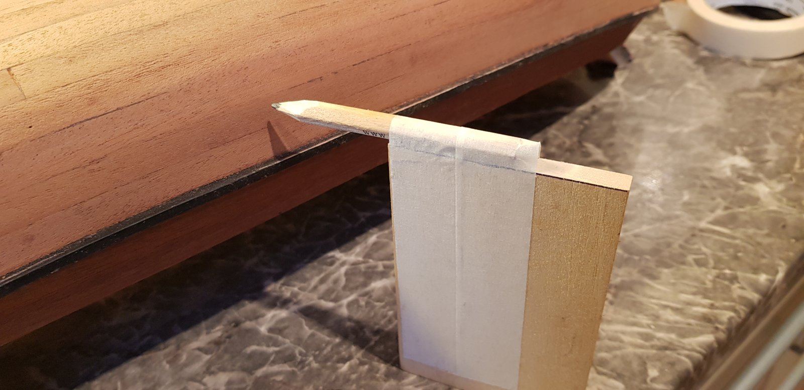

De waterlijn is afgeschreven met een potloodje op een plankje getaped. Voor dit doel stel ik de boot ondersteboven op een juiste waterlijn. Voorheen draaide ik het schip niet om en zat wat te pielen om te kijken waar ik had afgeschreven.
Dit gaat dus stukken beter.

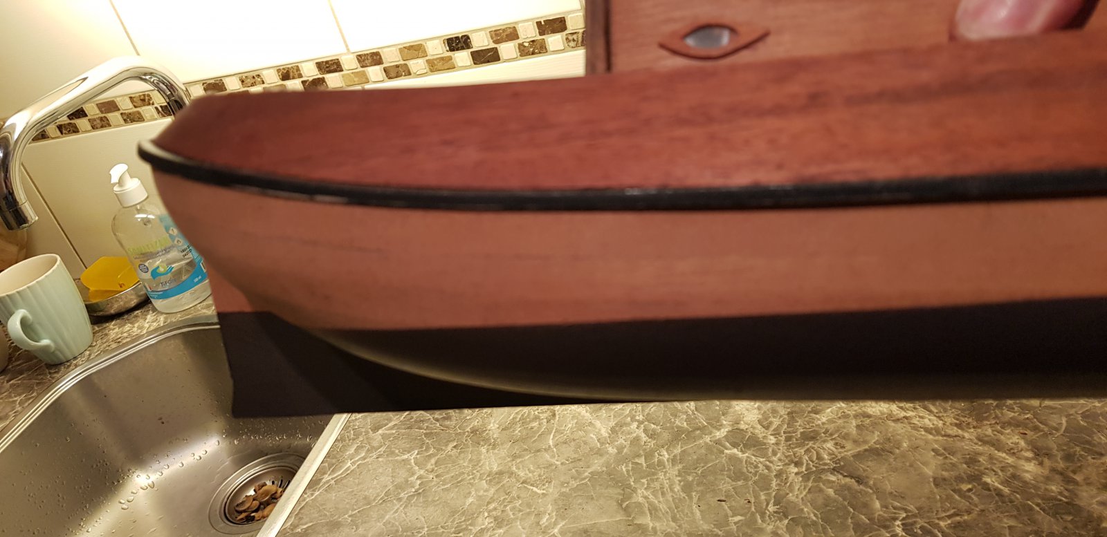

En hier plak ik de waterlijn met een heel dun flexibel bandje af.

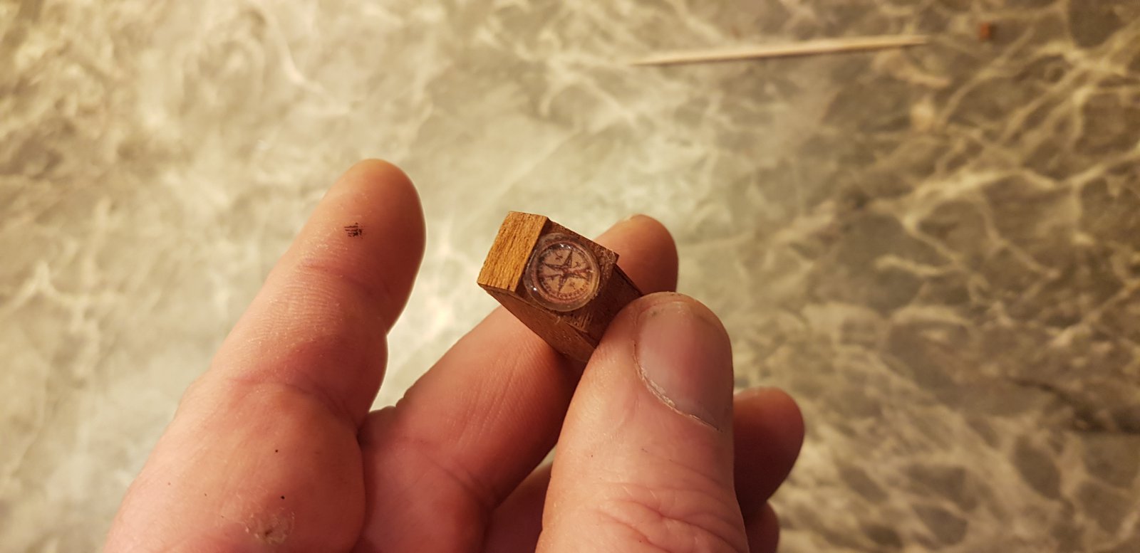

Tijdens het drogen heb ik nog een kompashuisje gemaakt welke aan het schot komt te hangen.
De basis is uit hout uiteraard. Op dit huisje is een printje van een oud kompas verkleind en er op gelijmd.
Over dit printje heb ik als glaasje de kop van een doorzichtige punaise afgesneden.
Vond het wel aardig en zo zal het wel blijven:) vanaf een afstandje ziet het er wel aardig uit.

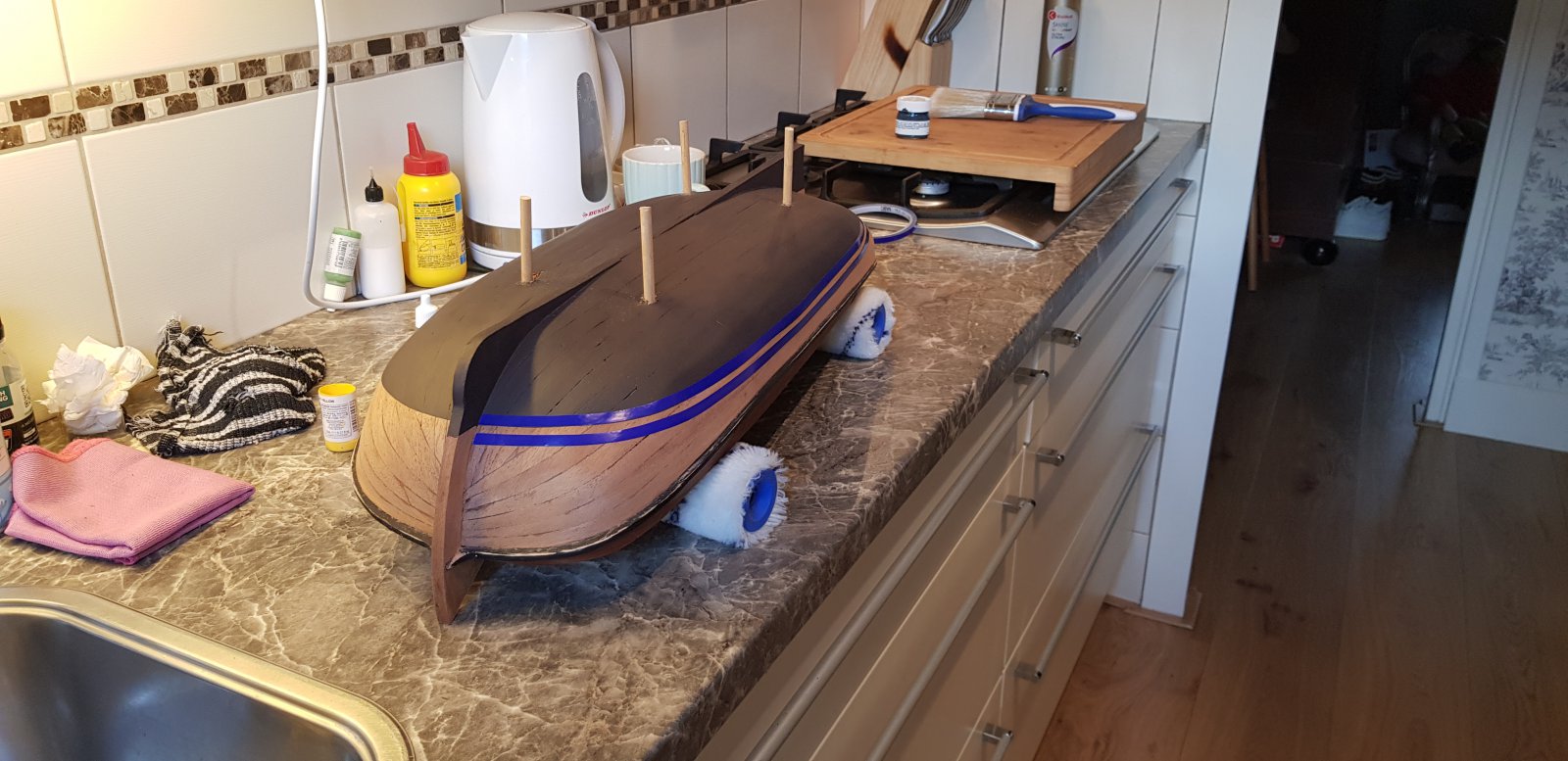

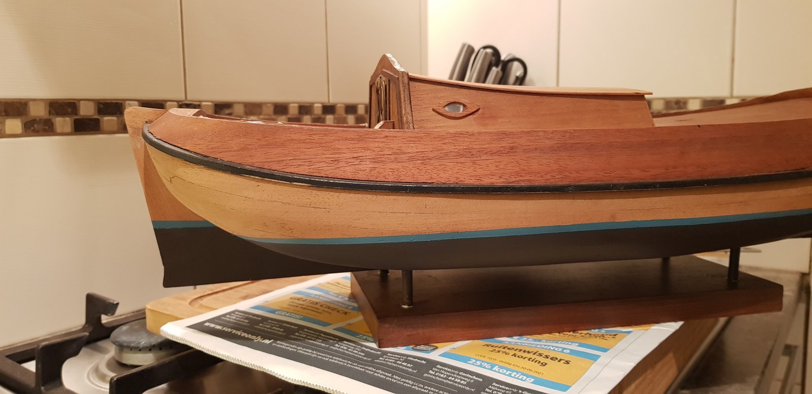

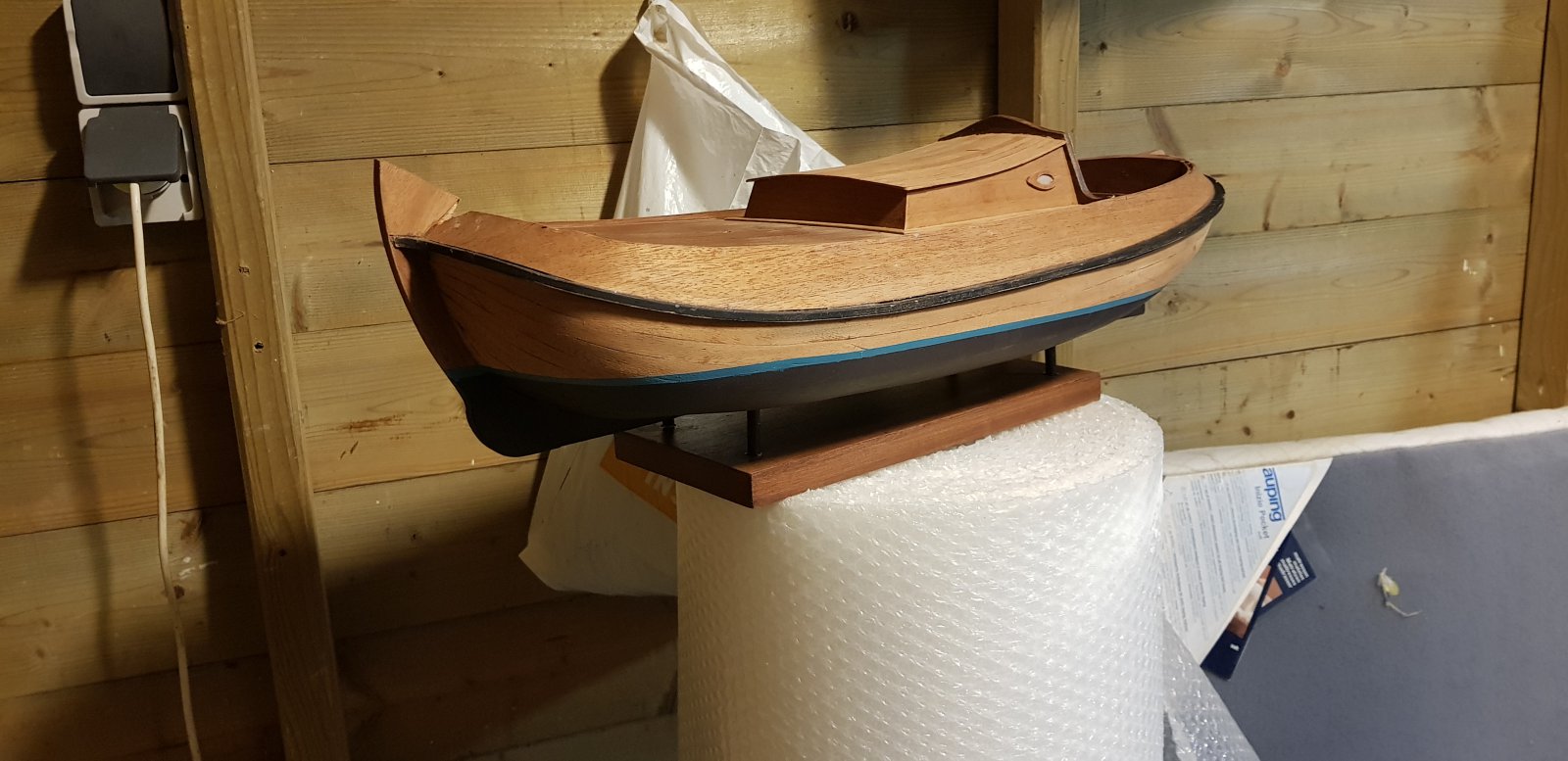

Boven deze lijn komt straks dus het groen. De rest van de romp blijft tot aan het boeisel de houtkleur die straks in zijdeglans wordt gespoten.
Ik heb bewust dit schilderwerk aangebracht om een definitieve standaard te plaatsen.
Voor het ontwerp van de standaard mag ik nog een nachtje over slapen.

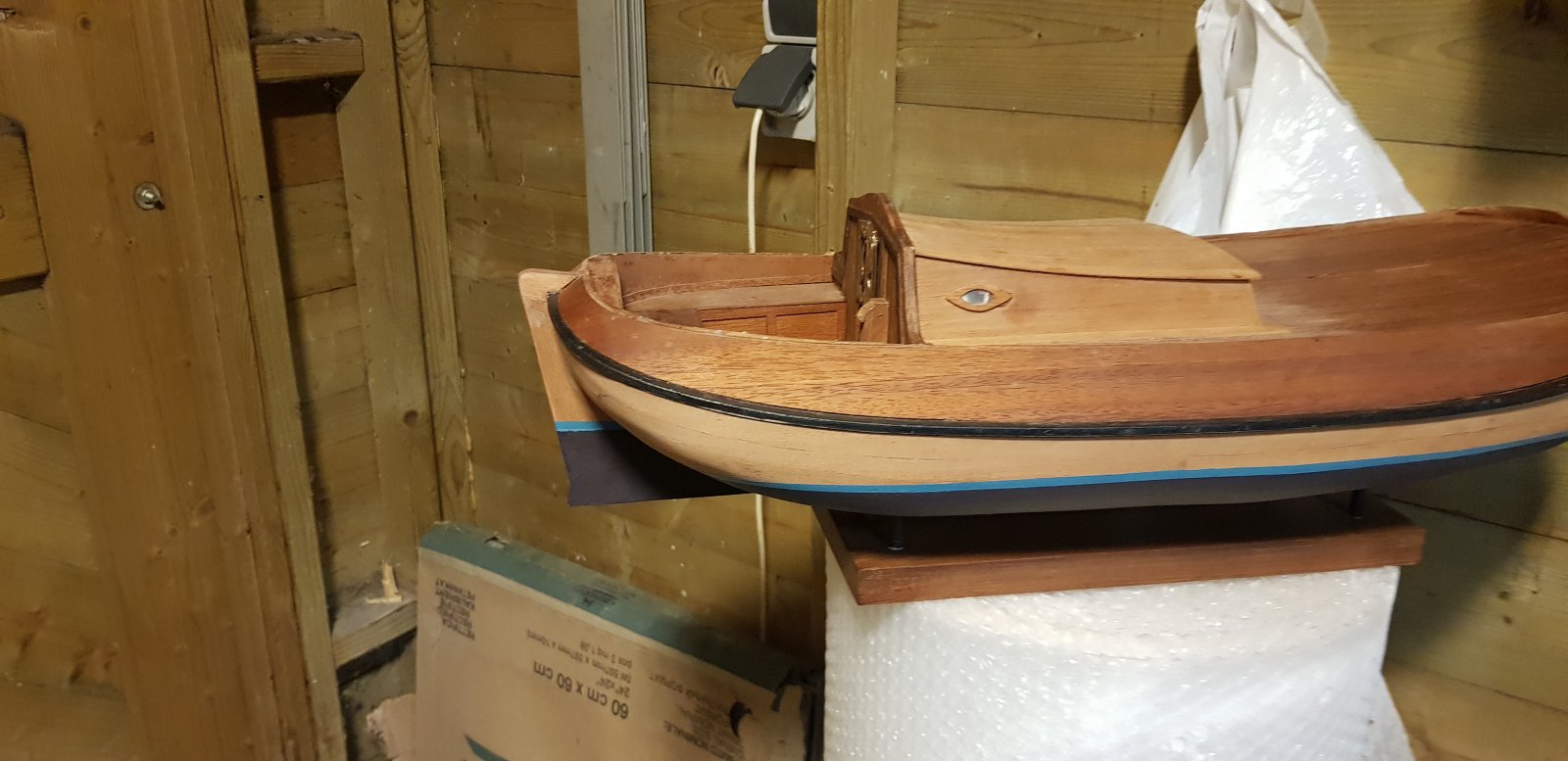

Gaat goed Hans! Mooi werk... Ik zie dat er in de afwerking toch verschillen zitten in vergelijking met de sperwer van mij, zoals de ramen en het dak van de opbouw...

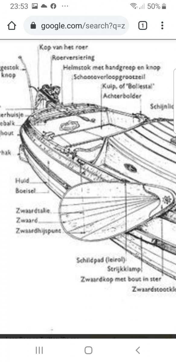

Ik volg hier de tekening van de originele Sperwer. Maar de originele Sperwer in het Zuiderzeemuseum heeft geen patrijspoorten zo te zien. Ik heb hier geen duidelijke foto's van helaas en ik kan dit lastig ontdekken.
Het dak van de roef is op mijn model nog te breed en volgens mij zit hier toch een sierlijst onder. Ook hier kan ik maar geen duidelijke afbeelding van vinden nog.
Zoiets kan ook altijd een latere toevoeging geweest zijn. Als een schip van werkschip over gaat op woonschip of pleziervaartuig worden er vaak ramen etc. toegevoegd.
