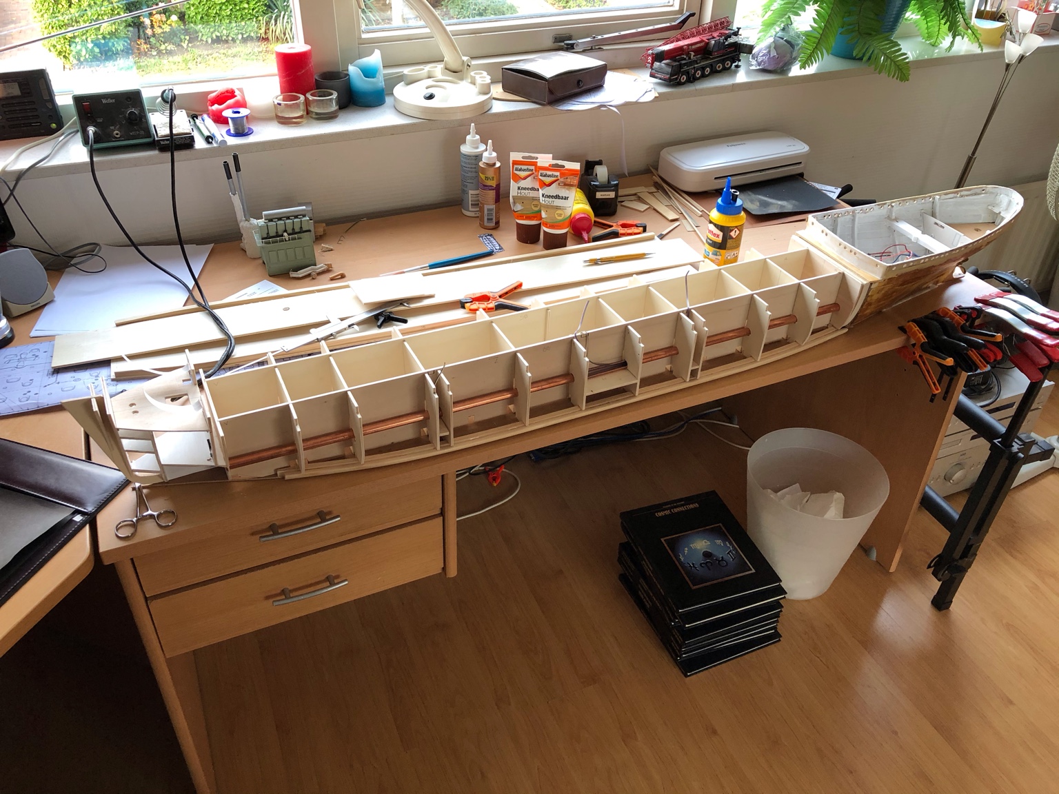

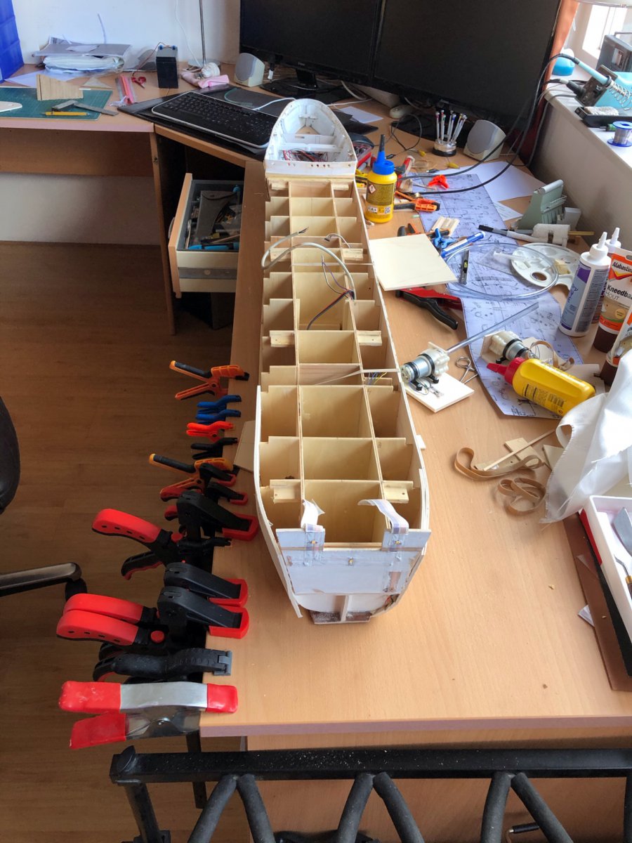

Na een zomer stilstand intussen al weer een aantal weken aan het bouwen, echter zonder de site bij te werken. Had even genoeg van de kleine details van het achterschip dus maar eens begonnen met de rest van het schip. Ook dat moet natuurlijk weer zo natuurgetrouw mogelijk. Dus 3 x 10 tanks waarbij ik alleen center tank 6 en 7 samen gevoegd heb om een plek te vinden voor de accu, ik moet hem tenslotte ergens kwijt. De twee pompkamers die het schip heeft bieden net genoeg plek voor de pompen om de tanks vol en leeg te kunnen pompen.
Om de bekabeling kwijt te kunnen er voor gekozen om een 12mm koper pijp van voor tot achter door de bb wing tanks te laten lopen. Wordt nog even spannend om dit goed water dicht te krijgen.
Ook de boeg is intussen klaar, inclusief bb en sb dieptanks, een voorpiek en een ruim voor drums. Gelijk maar wat leds gemonteerd zodat daar ook wat verlichting zit.
Volgende week de huid gaan plaatsen en dan schuren en plamuren.

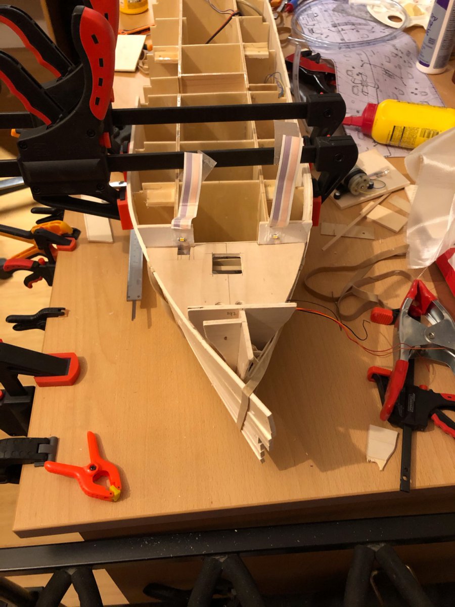

Gelukkig mag je als beginner ook beginnersfouten maken, en dat is me dan ook gelukt. Omdat ik nog aan het nadenken was hoe ik de pompen aan moest sluiten was ik begonnen met het beplakken van de bakboordzijde. Helaas met als gevolg dat de boeg ruim 1,5 cm uit het lood staat.
Toch ook, tegen beter weten in, de stuurboordzijde beplankt maar de schade was al aangericht. Nu een dagje balen vandaag de zaag er in gezet.
De hele boeg tot aan de 1e kofferdam, ongeveer 10 cm, verwijderd.
Gelukkig nog een heel weekeinde over om een nieuwe boeg te bouwen.

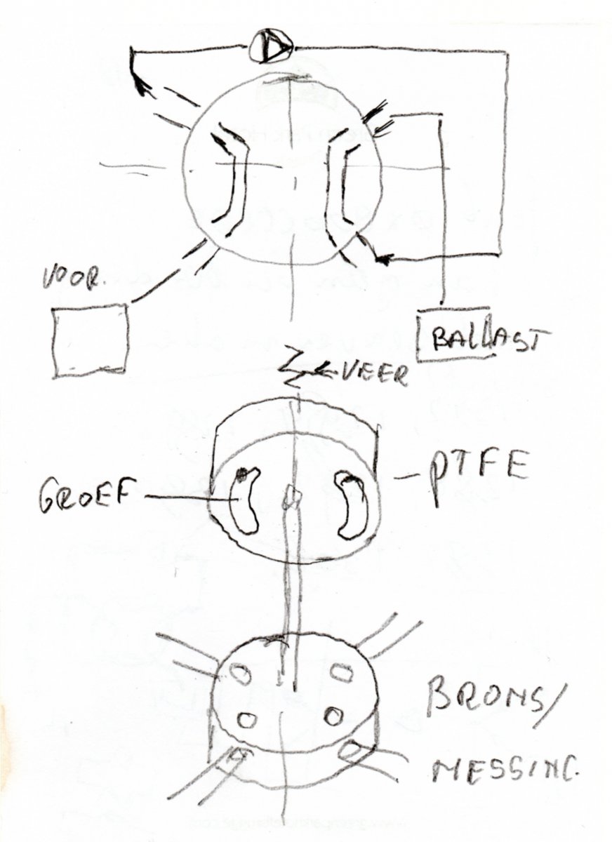

Misschien is het gebruik van een "stoom omkeer" afsluiter een oplossing. Deze afsluiters hebben als slag/standen: -45°, 0°= middenstand, +45°., dus een slag van 90°.
Voor jouw als volgt vertaald: -45° = vullen van de ballasttank, o° middenstand = dicht, +45° = leegpompen van de ballast tank. Voor een indruk, zie onderstaande ruwe handschets.
De getekende stand is -45°. 0° is bovenaan.
De afsluiter bestaat uit een vast deel uit brons/messing met de aansluiting voor de slangen en een draaibaar boven deel met 2 groeven. Het geheel wordt met een centrale pen met drukveer op elkaar gehouden.
De verdraaiing is heel eenvoudig met een servo te doen. Voordeel, je kan vullen en legen door alleen de afsluiter te bedienen. Eveneens, als de afsluiter dicht staat, dan zal de pompdruk tegen de drukveer de bovenplaat losdrukken, zodat er geen schade aan de pomp komt.
Het is ook geen probleem om er op elke pomp 2 stuks te monteren, je kan de boeg- en sterntanks afzonderlijk vullen.
Je heb dan 4 servo's nodig.

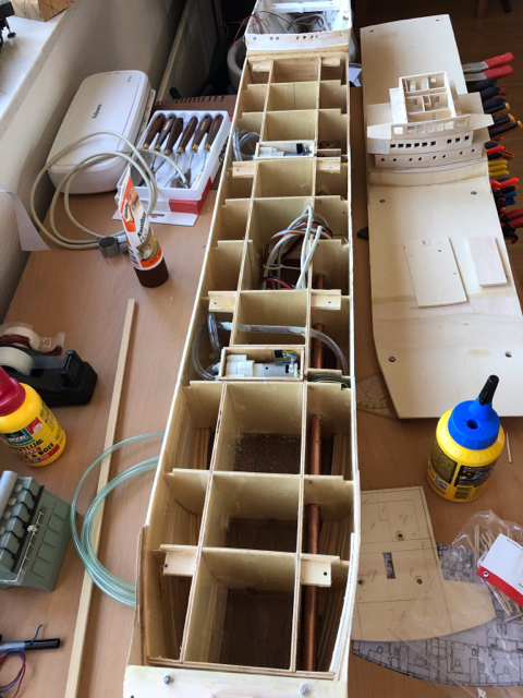

Laatste tijd lekker verder gebouwd, maar ben wel achter gebleven met bijhouden van deze pagina. Gelukkig wel de nodige foto’s gemaakt dus maar eens wat bijwerken.
Alle tanks zijn intussen gereed, aan de binnenzijde in de epoxy gezet en in beide pompkamers 2 pompen gezet. Voorste pompkamer om bb en sb tanks vol te pompen en de achterste met 2 pompen voor het leeg pompen. De voorste centertanks blijven voorlopig leeg en de achterste krijgen een open verbinding met buitenboord. Eens kijken hoe het dan met de diepgang gaat.

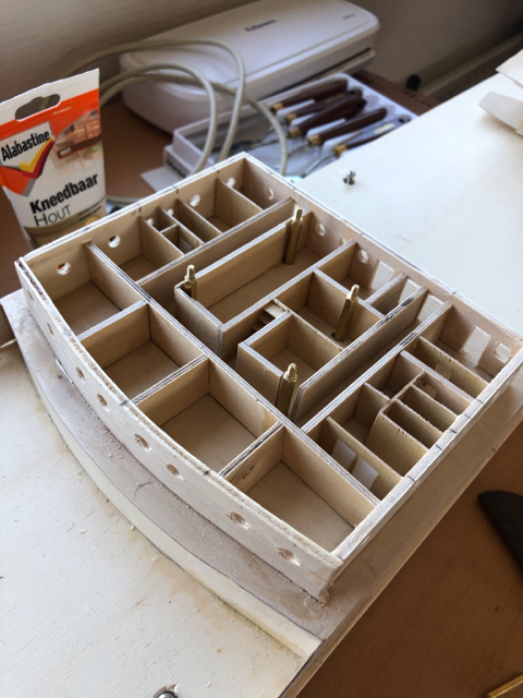

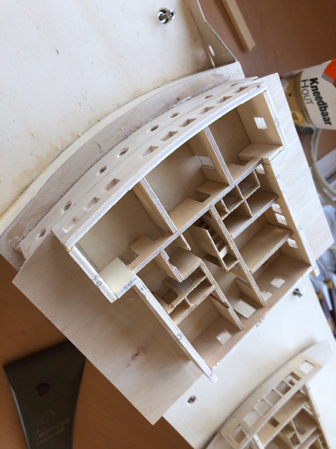

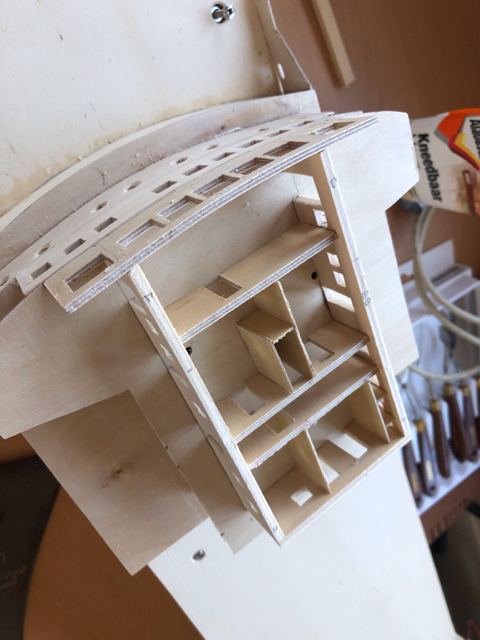

Ook de midscheeps accommodatie begint vorm te krijgen.
Vervolg stap wordt likje verf aan de binnenkant en interieur plaatsen. En verder moet er aan de buitenkant nog wat houten dekken gelegd worden dus voor komend weekeinde al weer genoeg te doen.

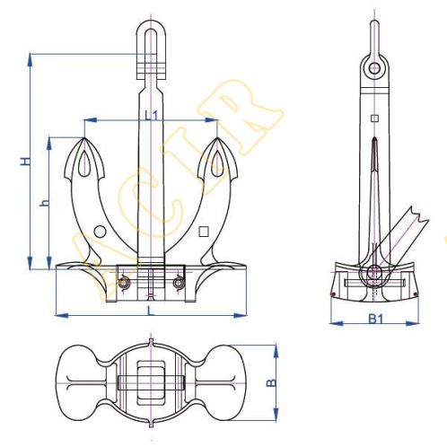

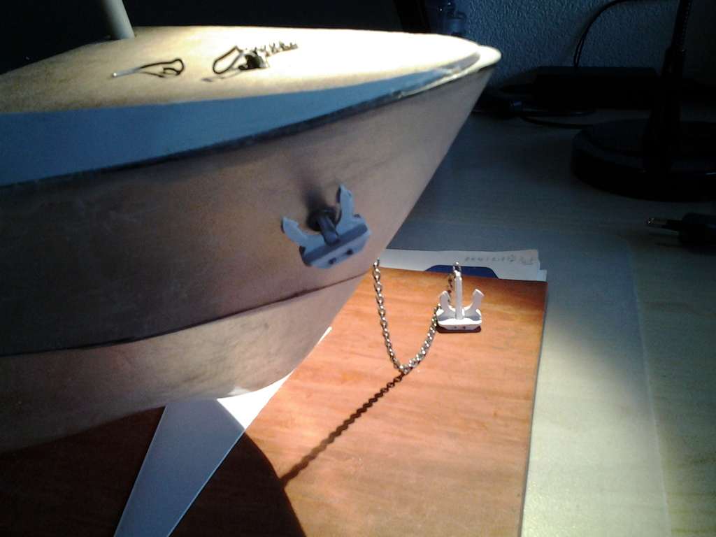

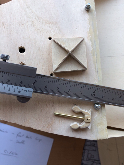

En een eerste probeersel op zelf de ankers te maken.
Alleen zorgen dat het geheel goed kan scharnieren moet ik nog bedenken. Voor het reserve anker is dit voldoende maar voor de twee die in de kluisgaten komen gaat dit niet werken. Tips zijn welkom.

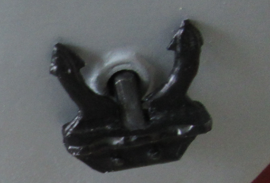

Cor, Hier de ankertjes van mijn Arnafjord, opgebouwd van 0,7 mm styreen plaat. Soort boter en brood methode en gelijmd met CA-lijm. De schacht van 4 of 5 lagen op elkaar. Steekt door een plaat, waarop de vloeien zijn samengesteld. Onder die plaat een stukje 1 mm RVS rond door de schacht als scharnier. Aan de onderkant van de plaat met vloeien een paar stukjes styreen voor de vorm en daar doorheen ook weer een paar stukjes RVS rond. Kan ze helaas niet duidelijker tonen. Uitgetekend op het styreen, met stanleymes gesneden en daarna gelijmd. Afgewerkt met een vijltje en kegelfreesje. Kost buiten de tijd bijna niets. Wijkt wel een beetje af van de tekening. Later voor het schilderen nog een beetje verbeterd. Hoop dat je er iets mee kan. Gr. Klaas.

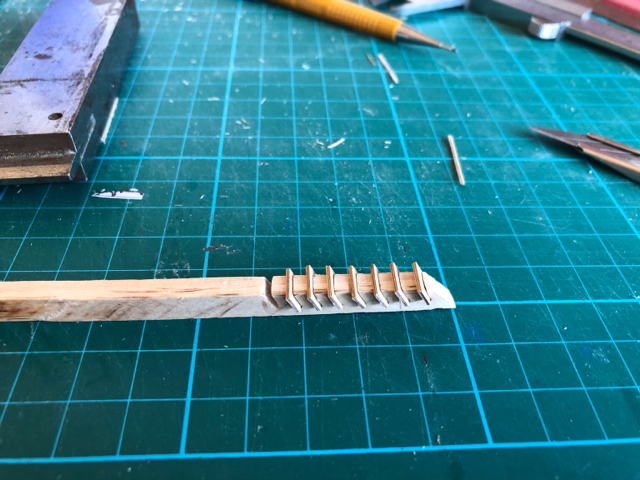

Omdat er nog al een aantal trappen in en buiten de accommodatie komen en ik deze , natuurlijk, ook zelf wil maken met behulp van 2 roerhoutjes een trap sjabloon gemaakt.
Intussen een stuk of 3 trapjes gemaakt en het lukt redelijk. Vooral genoeg geduld hebben met het weghalen, de lijm moet goed droog zijn, je trekt makkelijk een trede los.
En Klaas, ik zal van het weekeinde eens kijken of ik met de middelen die ik heb liggen zo iets na kan maken. Wordt dan wel hout, maar heb voldoende 0,5mm triplex om laagjes te maken.
