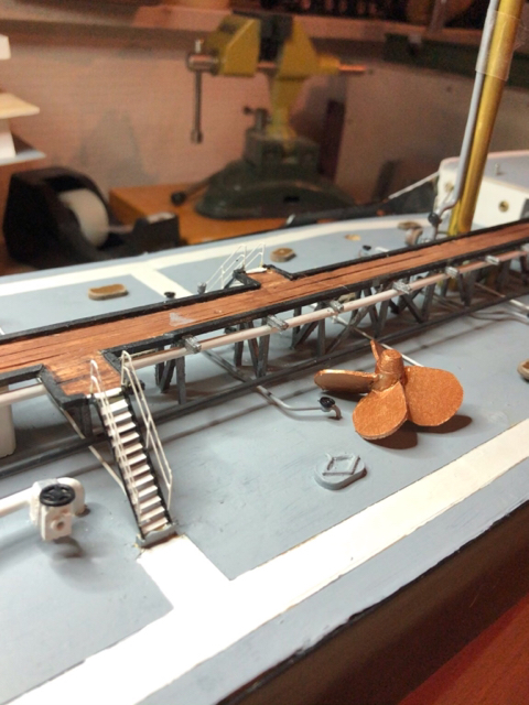

Langzaam zijn alle details van het dek geplaatst. De hand wielen van de (schuif)afsluiters zijn poppen druk knopjes van onze oosterse vrienden. In 4 en 6 mm te vinden, voor de schaal 1:100 mooi op maat. Ook de trapjes daar gevonden. Nu alleen nog de veiligheids hekjes om de tank deksel plaatsen en het railing werk om de kippenloop en een belangrijk van het werk gereed.

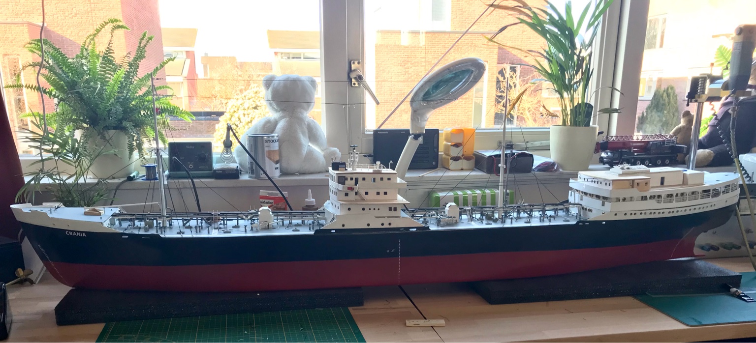

Intussen schiet het dek aardig op, alleen de railingen ontbreken nog. Alle leidingen en afsluiters zijn geplaatst en de afgelopen weken ook de voor en achter mast en alle verstagingen gereed gemaakt. Ook de voorste laadboom geplaatst, nog niets hydroliek maar gewoon ouderwets met katrollen en de (stoom) winch.
Ook deze keer verlichting, navigatie verlichting en dek verlichting weer van smd ledjes gemaakt. Is wel even pielen met de draadjes maar eind resultaat ziet er netjes uit. Zodra de bedrading aangesloten is zal ik een actie foto plaatsen.

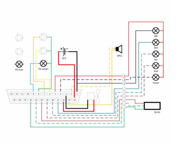

Afgelopen periode bezig geweest met alle bedrading. Was niet tevreden met hoe de verbindingen in de achter accommodatie vast zat. Was ook het deel waar ik intussen al weer een jaar of 3 geleden mee gestart was. Intussen flink bij geleerd en dit geleerde dus doorgevoerd. Ook was niet helemaal duidelijk hoe de bedrading precies moest lopen. Eerst dus maar een de hele dradenboom in kaart gebracht.

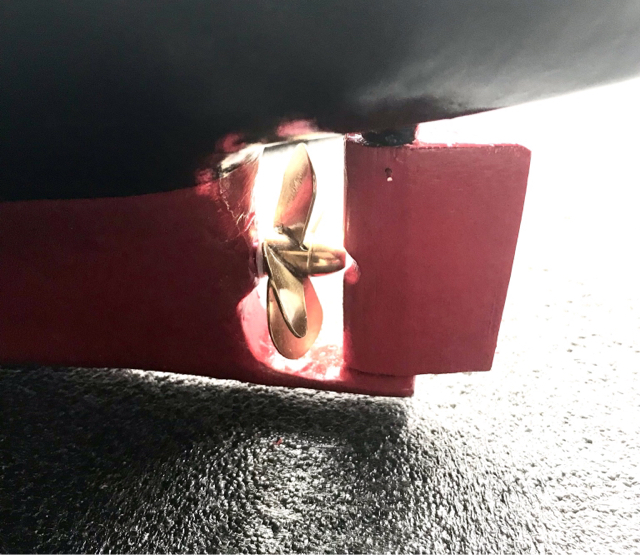

Intussen ook de schroefas binnen en deze gemonteerd. Schroef er op en daarna kon ook het roer geplaatst worden.

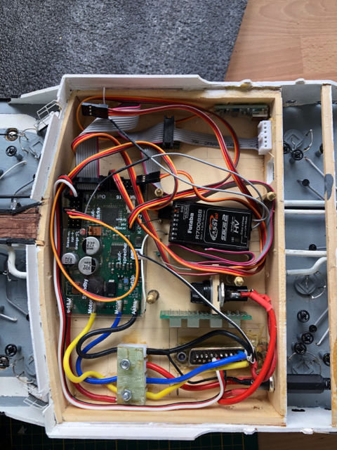

Intussen alle bedrading van en naar de midscheeps nagelopen en een enkele soldeer verbinding opnieuw vastgezet en nu zo ver dat alles samen moet komen. Ook de print relais die ik tussen de stuurmodule en de pompen ga plaatsten binnen en een plekje voor gevonden. De uitdaging waar ik nu voor sta is alle bedrading van de connector naar de module solderen en de boel ook nog netjes wegwerken. Zo’n groot schip en zo weinig ruimte. Maar ja, als je het zo natuur getrouw mogelijk wil maken dan is het niet anders.
Hoewel het eigenlijk te mooi weer was om te veel binnen te zitten toch nog wat meters gemaakt. Me vooral eens goed verdiept in de techniek achter de beier soundmodule in combinatie met de SG14 zender. En hoewel er nog wel een blauwe led knippert werkt alles eigenlijk zoals ik het bedacht had. Heb nu dus 12 proportionele kanalen die ik kan gebruiken om van alles en nog wat te kunnen schakelen. Voorlopig alleen de 4 pompen aangesloten en wat geluiden. Afgelopen weekeinde de 1e proefvaart in de badkuip, en geen gekke dingen, geen lekkages en via het ballasten zakt het schip ongeveer 2 cm in, netjes tot aan het merk.
Gebruik je een nautic module om 1 kanaal uit te breiden, dan knippert die blauwe led dus constant, omdat die module permanent een signaal zendt.
Beier geeft zelfs advies om de nautic module te testen als getwijfeld wordt of hij wel werkt, door een servo aan te sluiten op het kanaal van de ontvanger waar normaal de nautic module op aangesloten wordt, en die servo moet constant staan trillen. De trilling moet licht veranderen als je op de zender een schakelaar omzet. Dit permanente signaal veroorzaakt dus het blauwe knipperlicht.
Ik gebruik geen nautical module, misschien heeft het iets te maken met sbus en sbus2 op de ontvanger. Ik gebruik de sbus2 uitgang.

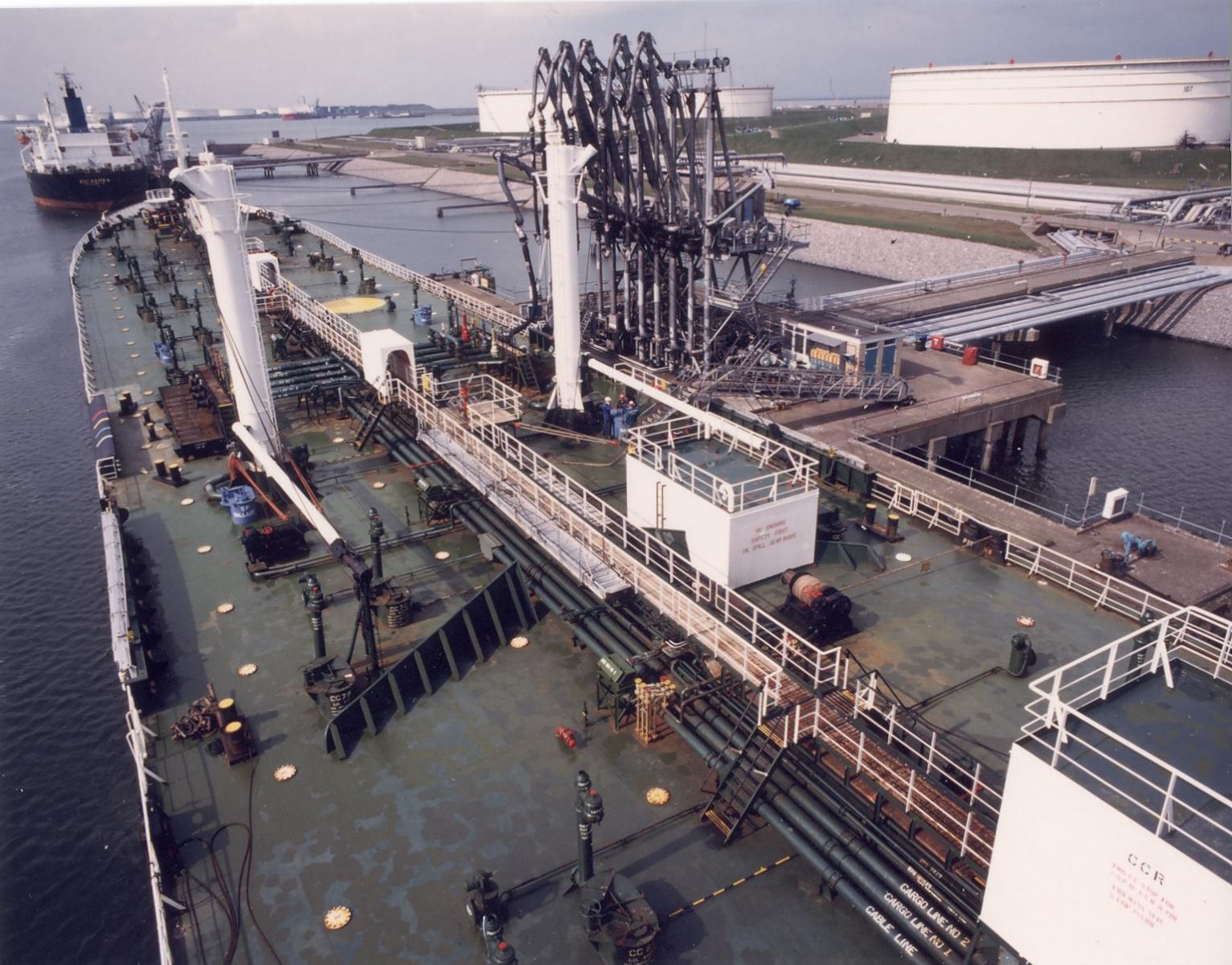

Verder eens voorzichtig aan het nadenken om een steiger te gaan maken zodat ik ergens netjes af kan meren en er ook een aantal laadarmen beschikbaar zijn. Via Klaas al een paar foto’s en goede tips gekregen.

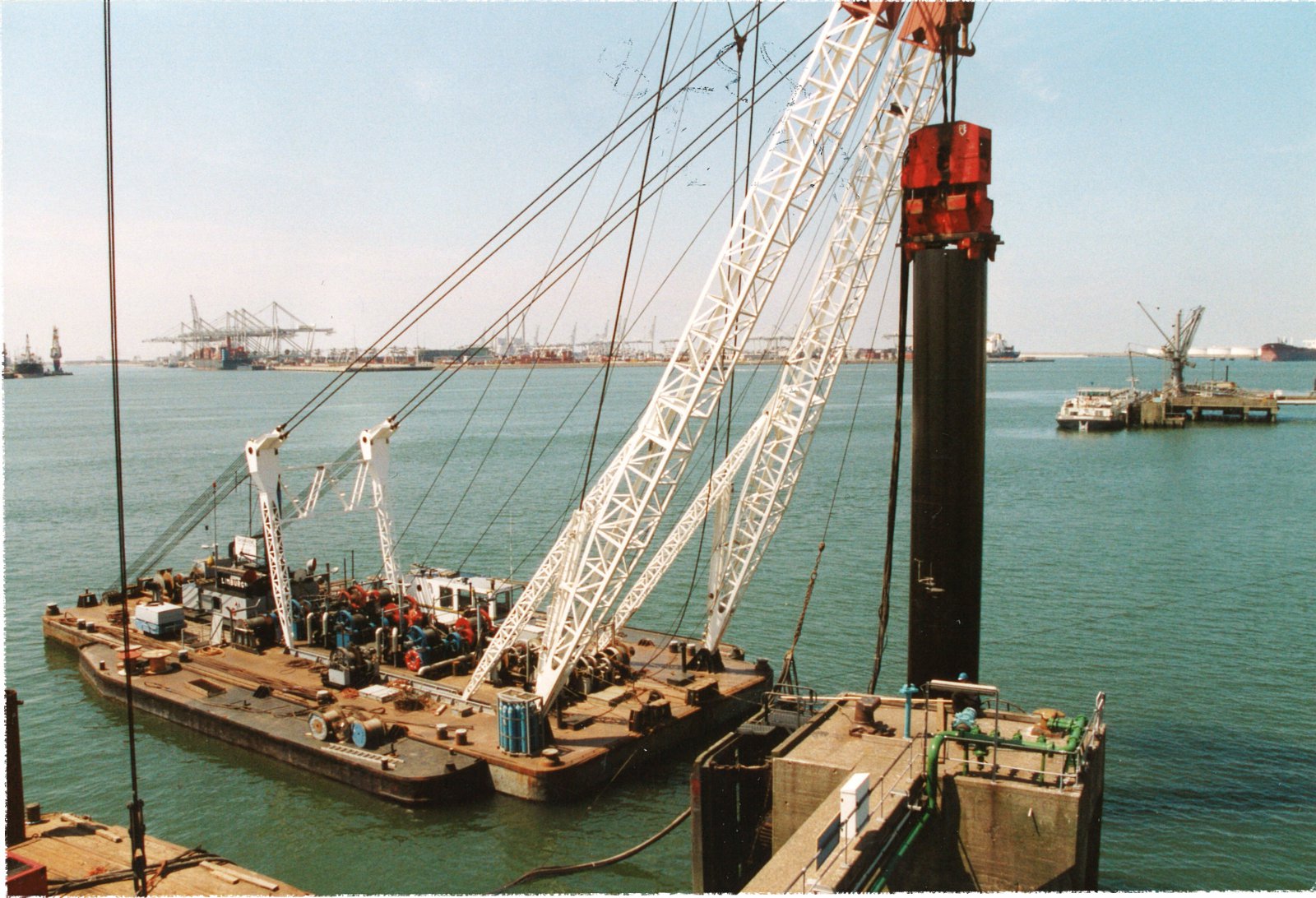

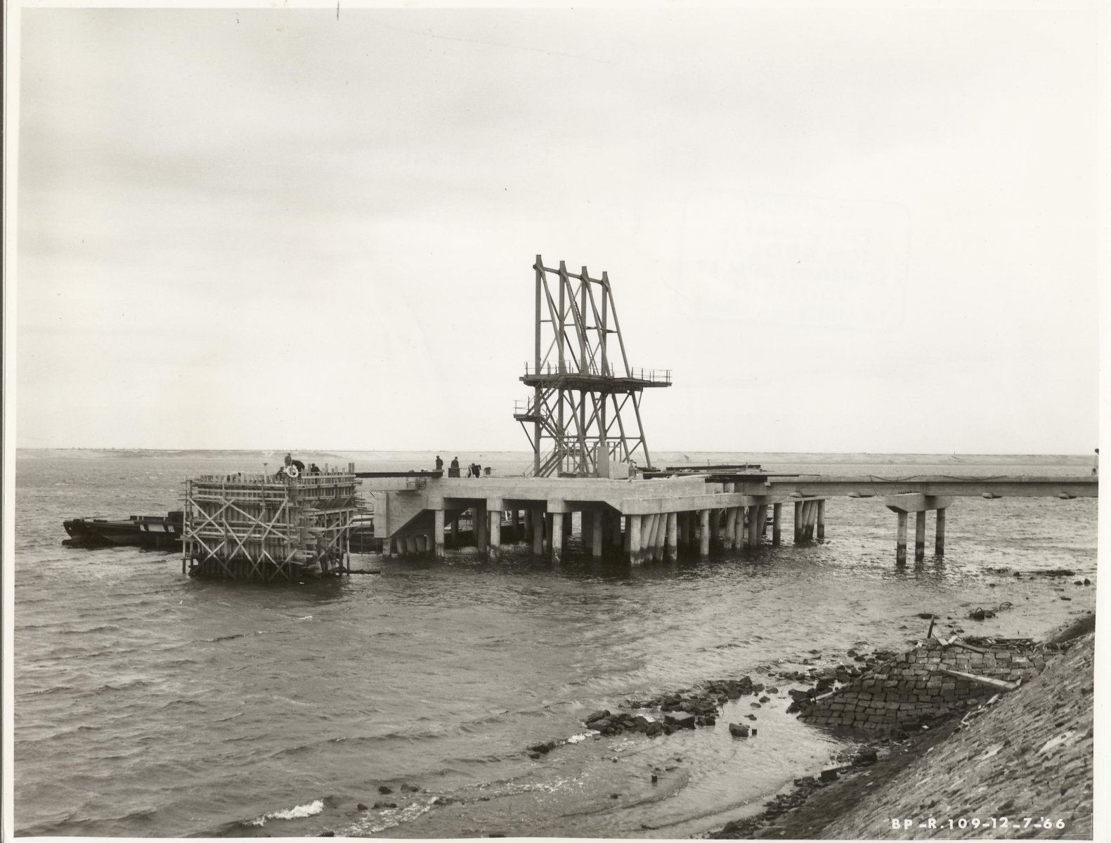

Je hoeft je niet te vervelen dus. Altijd een uitdaging om een houten romp en schotten waterdicht te krijgen en te houden. En dat steiger met laadarmen is ook iets om over na te denken. Toen ik wat info bij elkaar had gezocht dacht ik opeens: Waren er in die tijd dat jij voer al (moderne) laadarmen. Toen BP in 1966 de raffinaderij in Europoort ging bouwen kwamen op de 4 steigers Woodfield laadarmen, die deels nog uit een slang bestonden. Als je een en ander mee moet nemen ben je misschien het best af met een T-steiger. Dus gauw maar een paar oude(re) foto's van de rol getrokken. Alle zijn van dezelfde steiger. Jaartallen staan in de tekst van de foto. Kijk maar of je er iets aan hebt. Gr. Klaas.

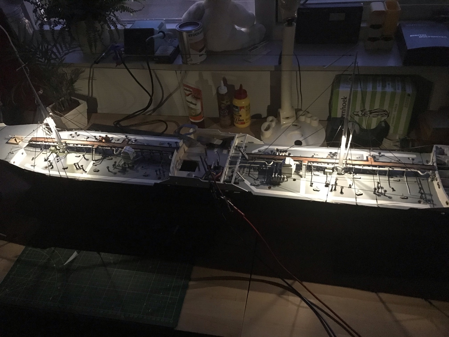

Een sfeer impressie van de boot in het donker.
Er moet nog wel wat aanpassingen in de lichtsterkte van de verlichting gedaan worden. De schijnwerpers op de accommodatie geven te weinig licht en de buitenverlichting juist weer te veel.
Intussen ook geluid van generator toegevoegd en zodra de pompen gestart worden hiervoor ook stoompomp geluid te horen.

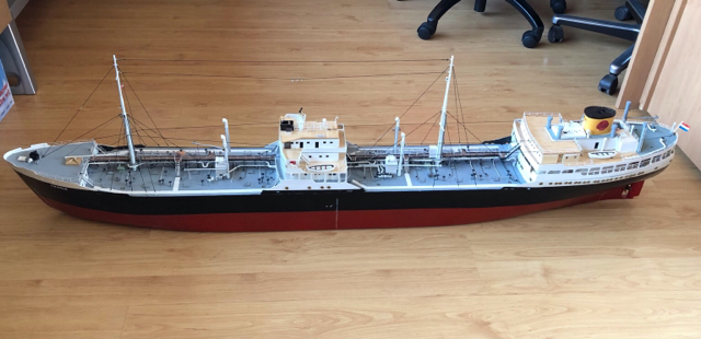

Dus aardig onderweg, radar moet nog aangesloten worden en dan is het elektrische gedeelte gereed. Nu nog een paar meter railing werk plaatsen dan begint de buitenkant aardig op te schieten. Gelukkig is er nog genoeg werk aan de binnenkant, alle hutten van de officieren moeten nog ingericht worden en het zwembad moet nog opnieuw gebouwd worden. In het begin had ik daar de ontvanger bedacht, maar deze heeft een plekje in de midscheeps gekregen dus nu de ruimte om een echt zwembad te gaan maken.

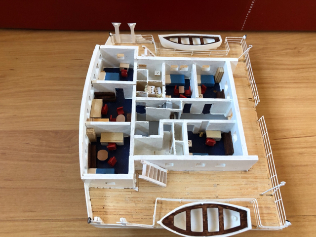

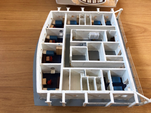

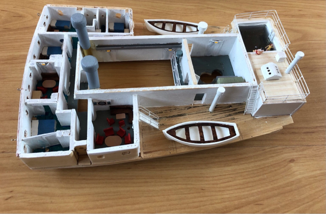

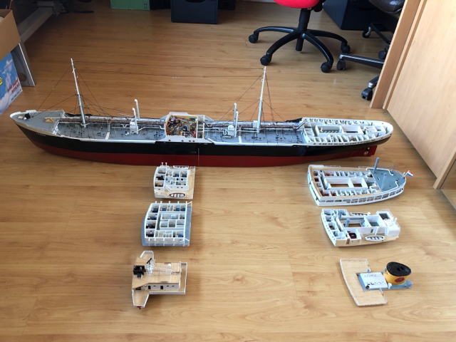

Het is een tijd stil geweest hier, maar wel rustig door gewerkt. Alle hutten zijn intussen geheel ingericht, af en toe net een poppenhuis. Meeste railing werk zit er ook op dus eind komt langzaam in zicht. Vrijdag aar het maritiem museum in Rotterdam om nog een keer naar de originele bouwtekeningen te kijken voor wat laatste details. Wil nog 1 tank van alle originele langs en dwars Schotten voorzien en ook trap en leidingwerk. Ook waar de koel waterleidingen in de machinekamer zitten kan ik niet uit de huidige tekeningen halen.
Maar even wat foto’s om de stand van zaken te laten zien.
Komende periode de achterste pompkamer opnieuw bouwen, deze was tijdens de proefvaart volgelopen.

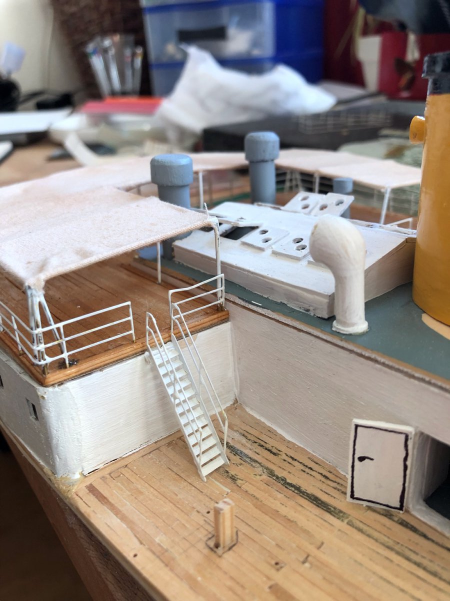

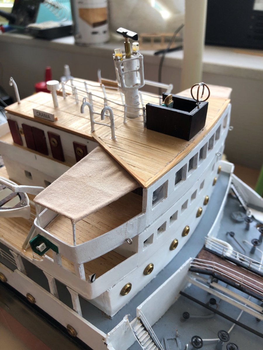

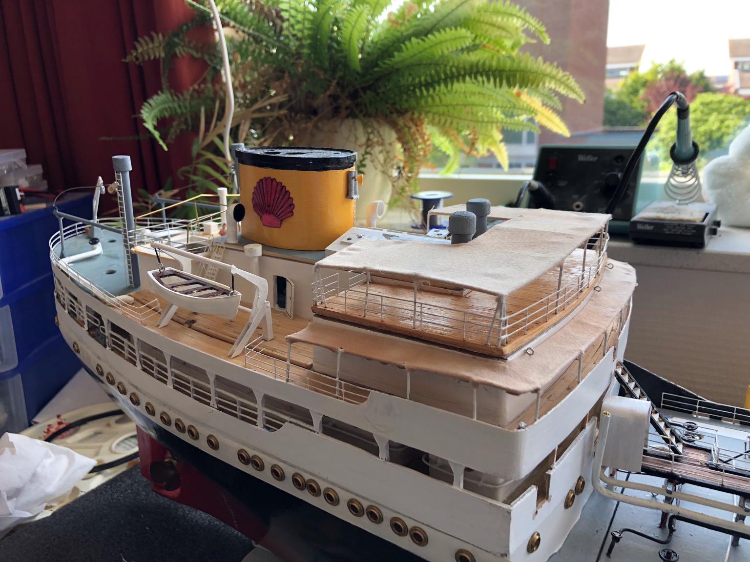

Met het mooie zonnige weer van de nood een deugd gemaakt en ook voor de wtk’s op het achterschip een zonnescherm gemaakt. Airco was toen nog niet de regel, gewoon windhappers en schaduw. Dus het nodige soldeerwerk, een oud laken laten weken in de thee voor een canvas look en het wordt weer een beetje koeler in de hutten.
