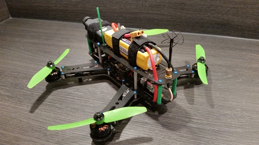

Bij deze dan mijn nieuwe trots
Frame: Hoverthings Flip 260
ESC: 20A Simonk
FC: Naze32 Acro
Motoren: 2204 Cobra 1960kv
Props: HQ 5040
Rx: FrSky D8R-ii Plus
VTx: ImmersionRC 600mw
Antenne: 5 blads DennisK
CCD: De bekende Sony 600TVL
Cam: Mobius wide angle
Lipo: 4S Zippy Compact 1600mAh 35C
Op mn hoofd dan nog een Fatshark Attitude met 4 blads DennisK antenne.
In in mn handen een FlySky Tx met FrSky DJT module, omgebouwd met custom printplaatje om er9x firmware en telemetry te kunnen gebruiken.

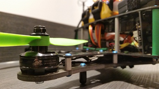

Flipje 260 gebouwd voor mezelf,met fpv gear....Eerst met naza en gps ;) , Later komt er naze32 acro op...
Vtx word altijd warm. Maar het "blikje" (wat het warmste word)is naar beneden gericht, en lipo komt er ook nog eens niet boven. Dus totaal geen probleem...
Ok, ik dacht dat juist vanwege de warmte de heatsink beste naar boven kon en vrij moest blijven, zo leer je weer wat :-)
Verder nice clean build, geeft altijd weer ideeen
Naar boven zit hij tegen het frame aan. Dus ligt je "koelplaatje/blikje" hij niet vrij. Immers je frameplaat zit daar. Dus in dit geval zet je het blikje naar onderen , daar is nog wel wat loze ruimte. Daar kan hij de warmte een stuk beter kwijt dan andersom ;) Carbon of glasvezel spul is een slechte warmte geleider.
Onderop kan ook met koeplaat naar boven, maar dan moest ik de ontvanger boven doen, en dat wil ik niet.
Nu is alles modulair opgebouwd, erg handig met eventuele reparaties.
Mooie build Emile. Erg clean!!
Geen plaats voor Mobius of Gopro? Maakt voor het FPV vliegen niet zoveel uit maar ik ben wel nieuwsgierig naar hoe het nu vliegt met NAZA.:p
