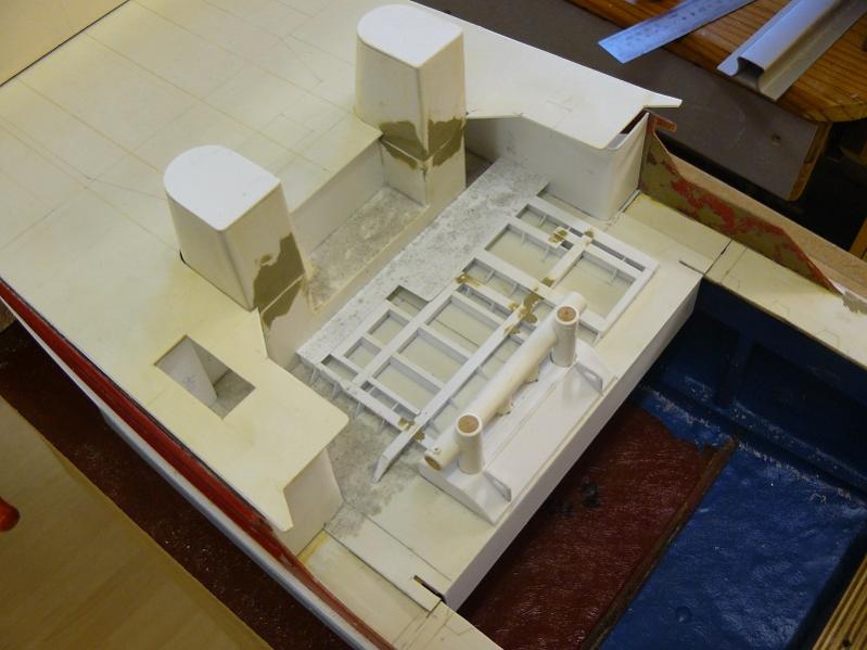

Ben vooral bezig geweest met het gereed maken van de sleeplierfundatie en beting tafel.
full

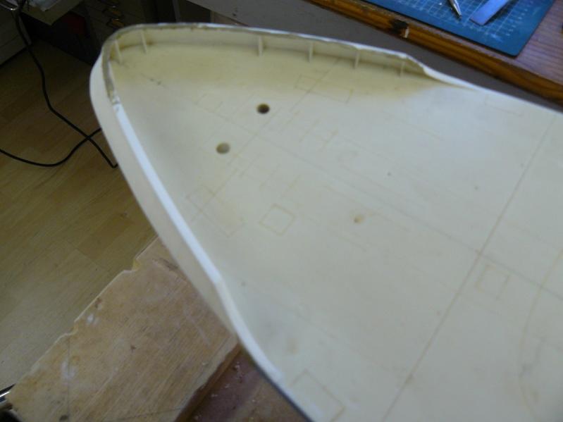

Op het voordek begonnen met de verschansing inkl de steunen en het afwerk profiel bovenop. Er ontbreken nog een aantal steunen omdat hier nog verhaalrollen op komen.
full

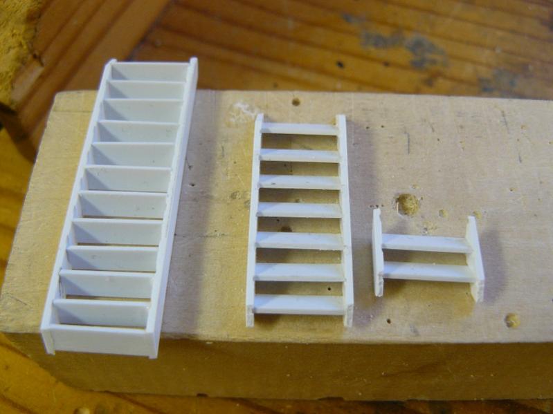

De trappen en de deuren gemaakt die op het dek komen van de sleeplier fundatie. Deze worden apart gespoten en gemonteerd na het spuiten van het fundatie dek.
full

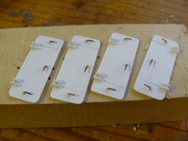

Oeps, foto is scherper dan mijn ogen. De deuren dienen toch nog iets bijgewerkt te worden. Met name de scharnieren:(
full

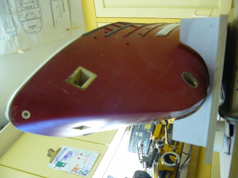

Hierbij ook nog een foto van de voorkant, kun je duidelijk zien hoe scherp de boeg is.
full

Dag Sjoerd,
Mooi aan het werk geweest. Deuren zien er wat dat betreft ook keurig uit.
Waarvoor zit die pijp voor in de boeg?
Jan
Zo Sjoerd, weer netjes op dreef. Inderdaad zijn foto's onverbiddelijk maar als ik het zo bekijk is er niets mis mee hoor. Ik ben ook wel benieuwd wasr dat gat in de boeg voor is.
Ik gok er op dat dit gat bedoeld was voor het op zee over kunnen geven van bunkers. Een zware tros door het gat waar de bunkerslang dan weer langs hing.
Op deze manier voor kom je grote krachten van de tros in je relatief licht boeiing.
Maar het is een gok, weet het niet zeker

Tja, als jij het al niet zeker weet...;) Zelf zat ik te denken aan mogelijkheid om hiermee het schip(extra) aan de kop vast te kunnen zetten. Niet echt logisch denk ik omdat ze op de verschansing ook verhaalrollen heeft zitten.
Heb op de werftekeningen die ik in bezit heb ook geen benaming kunnen vinden. Wel een verwijzing naar een ander tekeningnummer maar die heb ik natuurlijk weer net niet.

De Witte Zee had ook zo,n pijp. Alleen kwam die uit op het voordek.
Dat was wel voor de trossen.
Lijkt me haast dat de pijp van de SL dezelfde functie had.

De bedoelde pijp komt bij de SL ook uit op het voordek. De opening zit op ongeveer 1500 mm vanaf het boeisel. Het gat wordt afgedekt met zo te zien een soort deksel.
Tegenwoordig hebben alle slepers zo'n doorvoer in de boeg met een zwaar versterkt hijsoog in het dek gelast in lijn ervan. Is het bedoeld om in geval van nood het schip vanaf de boeg te kunnen slepen?
Of dit vroeger ook zo was durf ik niet te zeggen maar het lijkt me wel voor de hand liggend...
