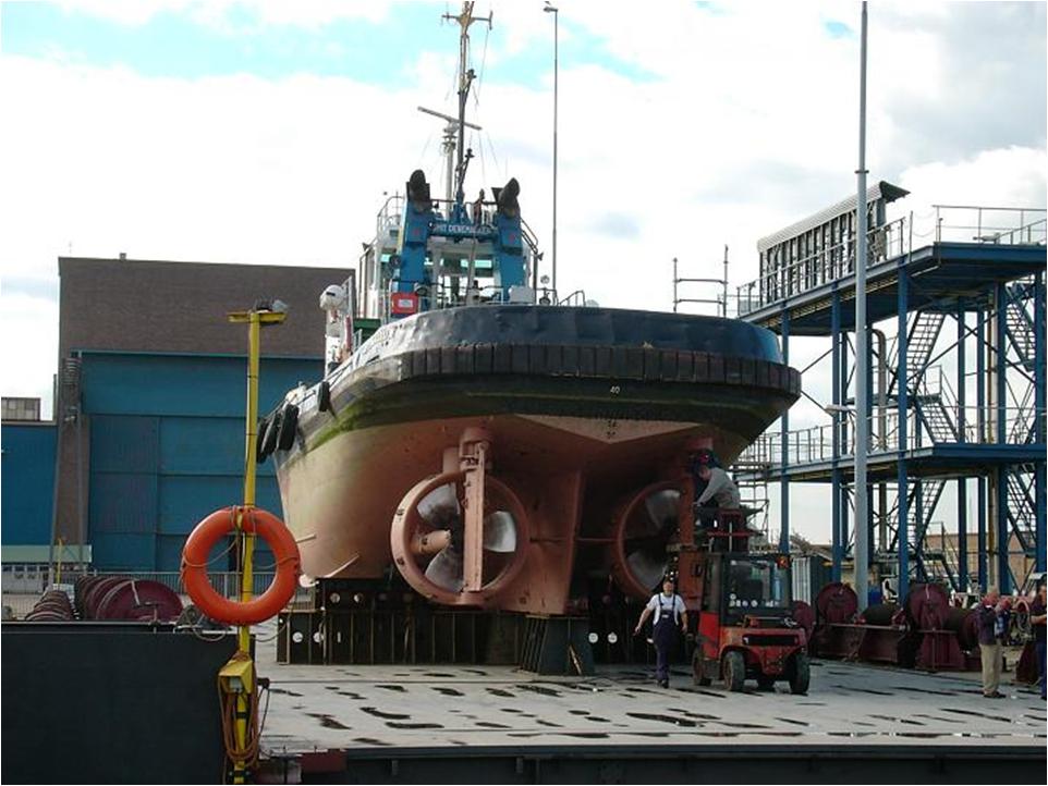

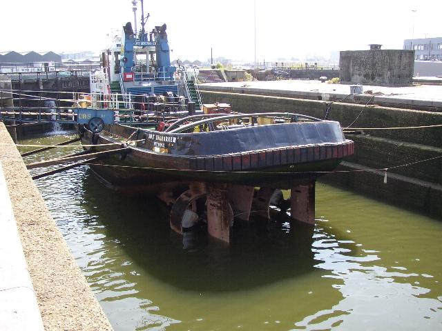

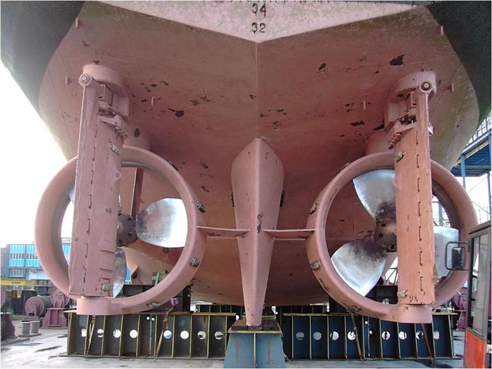

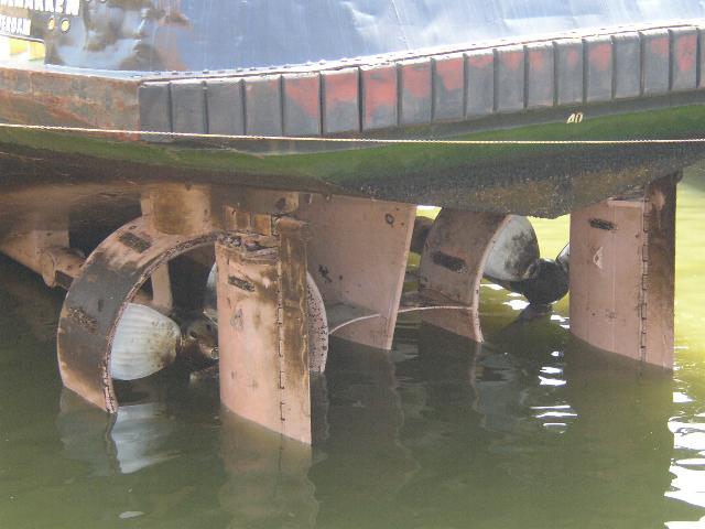

Dit zijn de 2 Billing Boats schroeven in het bouwpakket die ik ervoor ook gebruikt heb....
Deze schroeven zijn inderdaad wat aan de kleine kant :(
Op de echte SMIT 1800's zijn deze (verstelbare) schroeven groter en draaien net vrij van de straalbuizen...
Hierbij een paar foto's van de SMIT DENEMARKEN en de SMIT FINLAND waar de schroeven in de straalbuizen goed te zien zijn.
groetjes: Hans

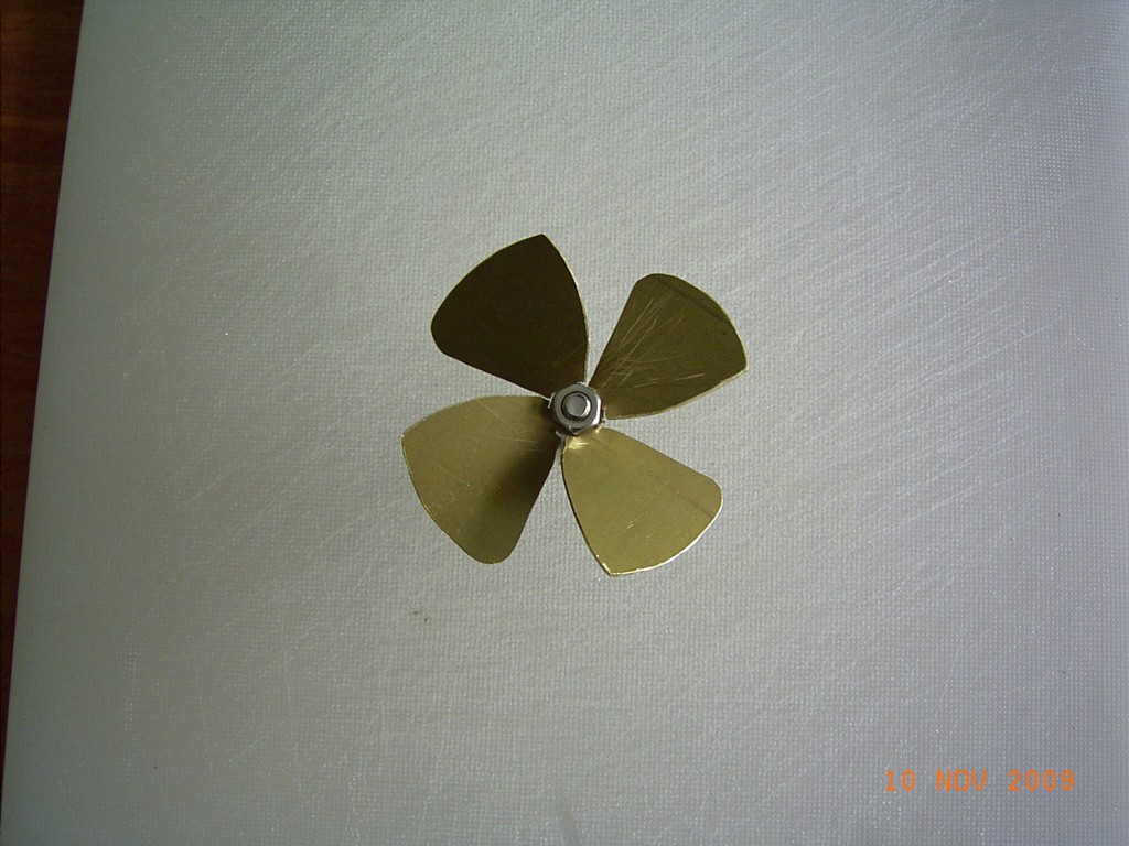

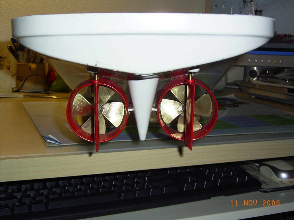

Had destijds (2009) een eigen variant daarop gemaakt. Helaas te weinig spoed en en 4-blads. Had toen mijn huiswerk beter moeten maken. Hier nog met enkele roeren. Gr. Klaas.

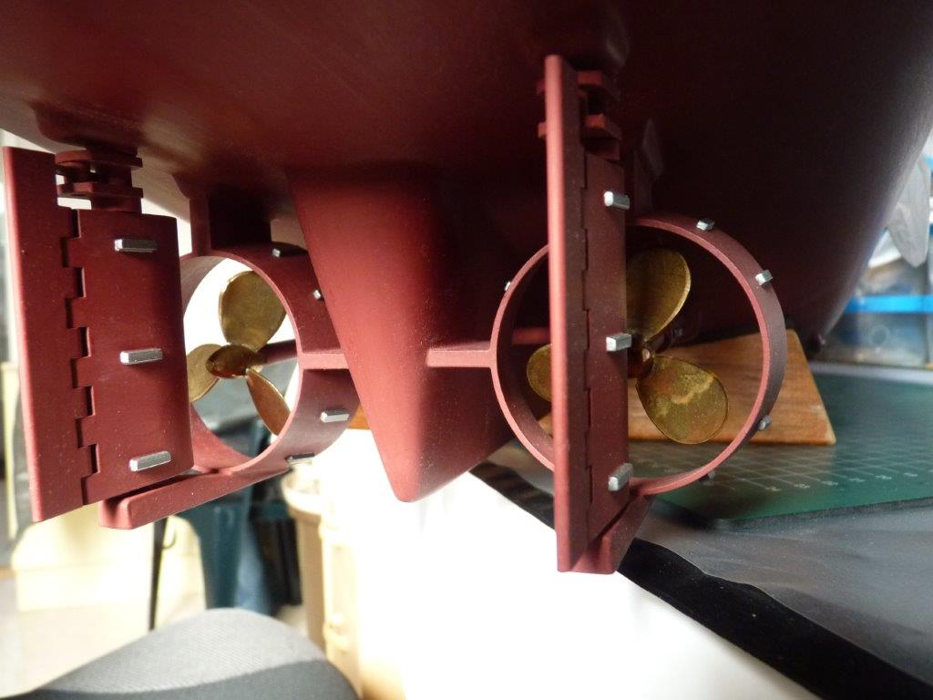

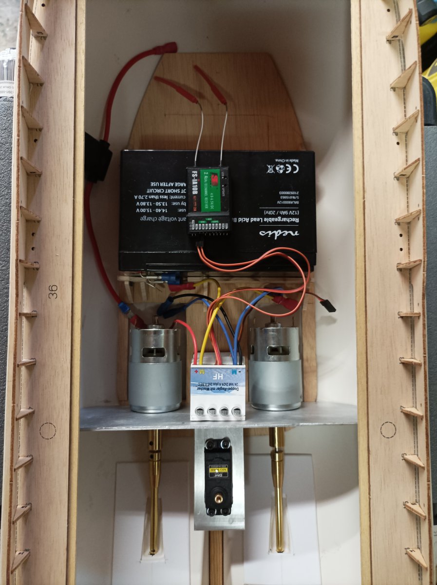

Prefab voor de aandrijving. Aluminium spant, met servo eraan met hoekprofiel, zo ook met de vaarregelaar. Ben nog beetje zoekende hoe ik de ontvanger ga monteren, en 2 x de switch voor de rookgenerator en dieselsound van de werkspoor machinekamer. Waarschijnlijk een soort plateau op de accu. De loodaccu 12V 9000mAmp ligt op zijn zij om het gewicht zo laag mogelijk te houden. Met verflatjes een bakje gemaakt. Wat de schroefaandrijving betreft, die afgetopte schroef hoort er wel in om het origineel te maken. Maar deze messing Rabousch 150 serie in 55 mm kost maar liefst 55,-€/stuk.
Dus ik ga ook zoals Klaas, de ronde 3 blads gebruiken. Dit model in Rabousch 146+18 serie 50 mm kost 19,95€. Waarom daar zo een prijsverschil in is, geen idee,... Verder kwam ik het dilemma tegen, dat de rechter koker niet helemaal op de hartlijn ligt met de schroefas,...

Albert, Heb er erg in dat de uitlijning van de roeren goed haaks staat en de boel bij het sturen niet gaat wringen. Een standaard servo is sterk zat om beide roeren te bedienen. Dus kijk even hoe het uitkomt met de uit het lood staande straalbuis. In wezen moeten de taatspotten in de roerhakken recht onder de hennegatskokers staan. Ook moet het schuifmechanisme van de Becker-roeren soepel lopen. Maar het lijkt moeilijker dan het is. Succes ermee! Gr. Klaas.

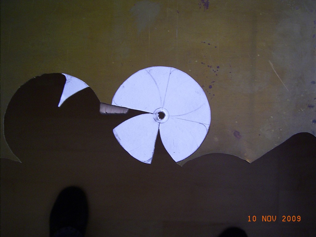

Hans, Als je een beetje handig bent zaag je ze uit een plaatje messing en soldeer je de naaf in elkaar met 2 M-4 moertjes. Wel zorgen dat het soldeer niet op de schroefdraad komt.
Heb het in de volgende stappen gedaan.
Getekend op 5 mm ruitjes papier
Op 1 mm messingplaat geplakt
Asgat geboord en uitgezaagd (de cirkel om de moertjes zaag je vanaf de zijkant in en laat in het midden 1,5 mm materiaal staan)
Zet de uitgezaagde schroef met 2 messing moertjes op een stalen boutje
Tordeer de bladen bij de naaf zonder dat het 1,5 mm dammetje breekt
Breng vloeimiddel aan tussen bladen en moertjes (niet aan de schroefdraad van het boutje)
Stook de naaf heet en laat zilversoldeer in de naden vloeien.
Werk de naaf af d.m.v. vijlen en schuren
Pak de toppen van de bladen vast met een platte bektang en tordeer het blad terug
Werk de schroefbladen af d.m.v. vijlen en schuren.
Niet zo mooi als een Raboesch schroef, maar toch een acceptabel resultaat en passend in de straalbuizen.
Bij mijn schroeven had ik de bladen bij de naaf niet ver genoeg gedraaid, waardoor er te weinig spoed in zat en de trekkracht niet optimaal. (beide schroeven samen 900 gram)

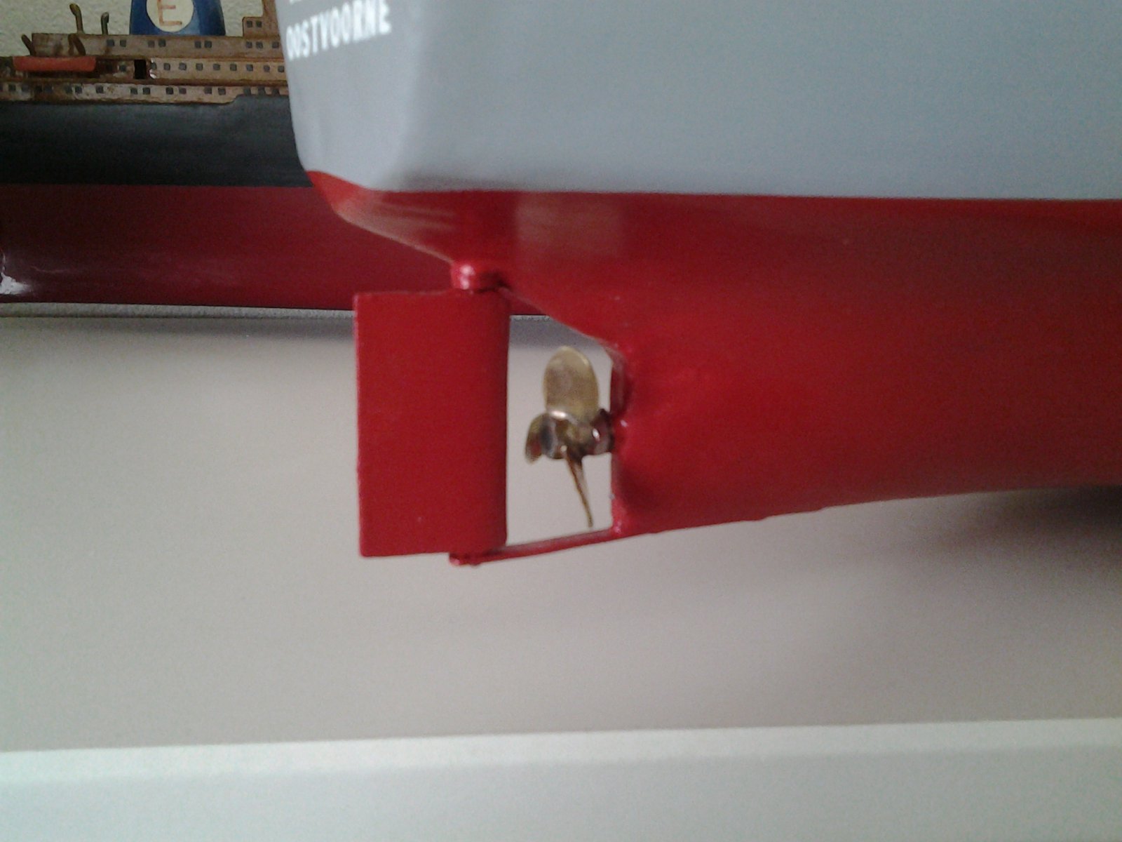

Dat gaat met 3 bladen net zo goed als met 4 hoor Hans. Dat valt mooier tegen een 6-kant moertje. Hieronder het 3-blads schroefje voor mijn coastertje. Ook op dezelfde manier gemaakt. Gr. Klaas.

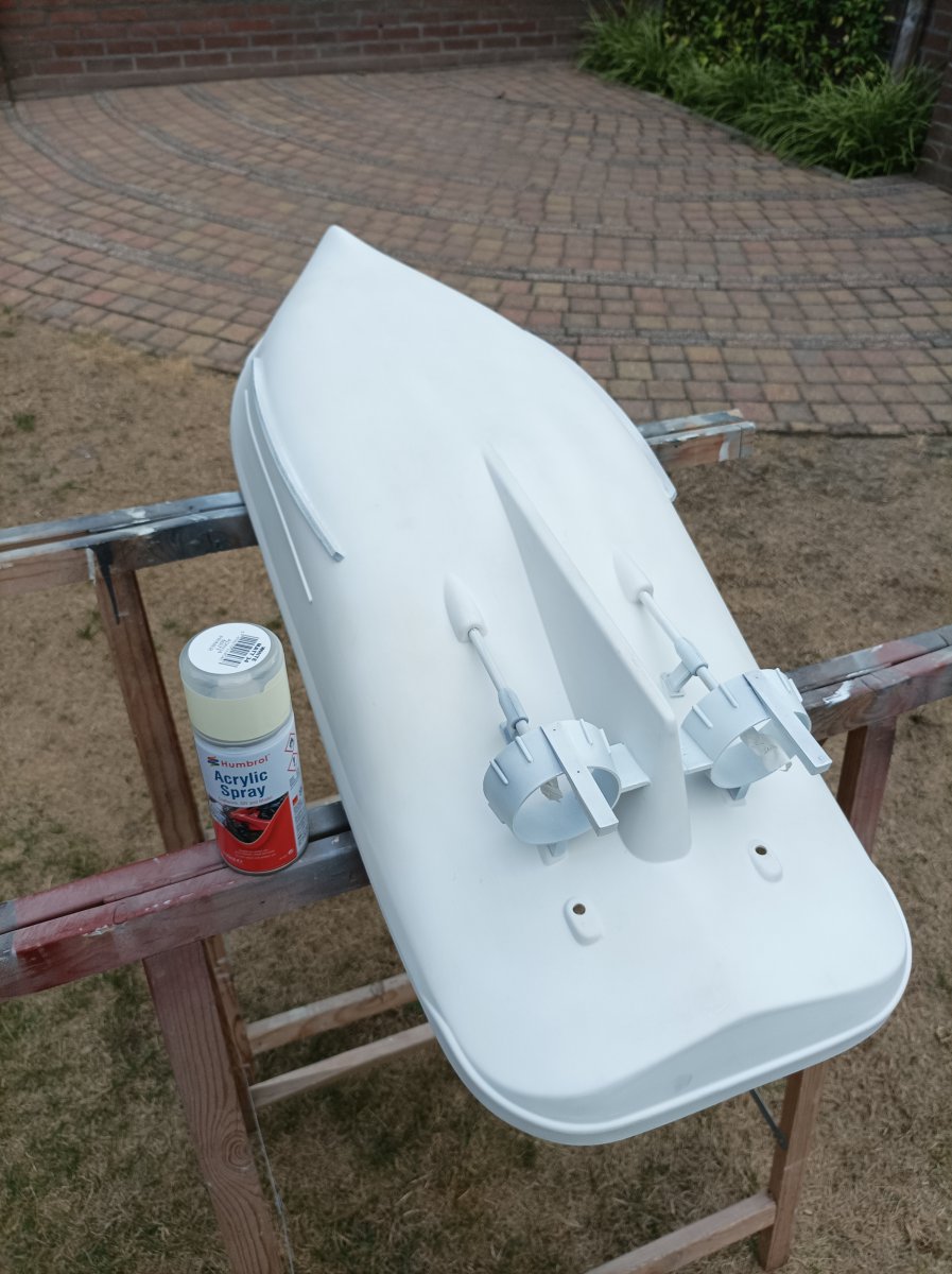

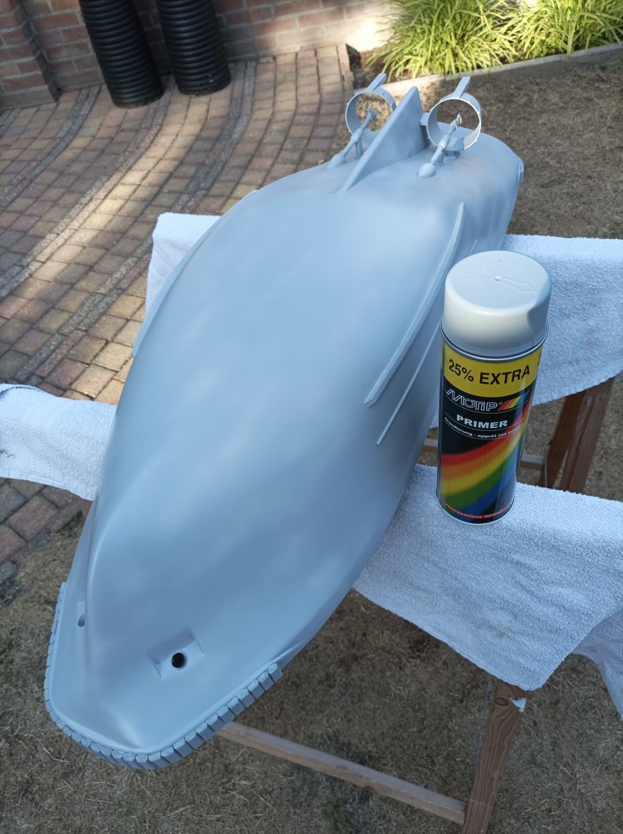

Even korte update, ondanks het klussen aan de woning van mijn zoon, toch af en toe tijd voor modelbouw, de schroefassen uitgelijnd en vastgezet in de romp met 2K epoxy van Pattex(Action). Die houten kiewen op de romp beneden (of hoe het heet) ingesmeerd met 2K epoxy van MrBoat. Kunststofprimer van Humbroll op de romp, toen grijze primer van Motip en als kleur Motip RAL3009, acryl lak. Ga nu op zoek hoe ik dat ronde reeling op de verschansing ga fabriceren. Dat originele kunstsof strip van BB, is lelijk, en past niet goed. En @Hans, ik heb dezelfde Humbroll kleuren besteld die jij ook hebt gebruikt, voor het dek verschansing en opbouw. Gr. Albert
