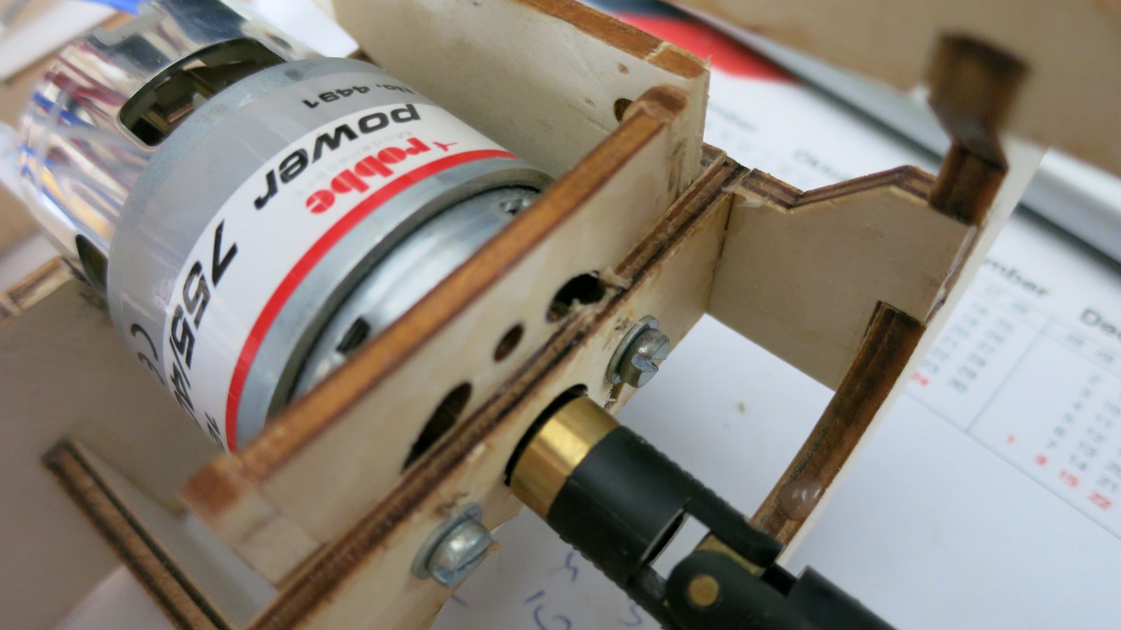

    Ik heb de motoren nu beide ingebouwd (tijdelijk, want er moet nog worden gelakt en dergelijke, en bovendien de goede aandrijfassen).
    Zoals je kunt zien heb ik dubbele motorsteunen gemaakt met goede ventilatie openingen. Zelfs zonder cardanassen is uitlijning bijna 0, dus prima.

    Ja Maarten, modelbouwen is een schitterende hobby, waarin je je helemaal kunt uitleven. Goed dat je met een bouwdoos bent begonnen. Het is wel niet de gemakkelijkste, maar het gaat toch een stuk eenvoudiger dan van tekening bouwen. Zie je kans om je plaatjes op volledige grootte bij te voegen? Dat leest wat beter. Probeer voor de schroefjes waarmee je de motoren vast zet een paar imbus-exemplaren te bemachtigen. Lukt dat niet, neem dan wat langere boutjes en zet een moertje achter de kop. Later, als de romp dicht is, krijg je er misschien geen schroevendraaier meer in, of kun je geen kracht zetten. Als je ooit onderhoud moet plegen ben je daar blij mee. Probeer om dezelfde reden ook roeren, assen en schroeven demontabel te houden. En dat beplanken gaat best lukken. Probeer aan beide kanten gelijk op te werken en haast je niet. Gebruik geen spijkers om de latten te fixeren. Zie dat je wat klemmen krijgt en kijk de postbode eens lief aan voor een handvol elastieken. Beter mee dan om verlegen. Succes verder met het vervolg. Gr. Klaas.

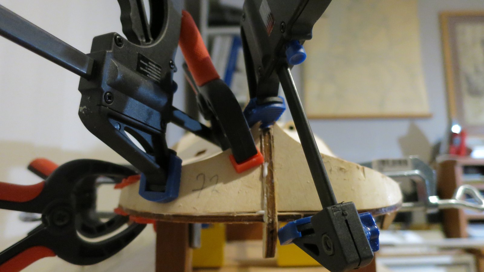

    Daarom ook heb ik het "karkas"op een plank gefixeerd, zoals je misschien kunt zien op de foto`s.
    De tip om twee kanten tegelijk te lijmen neem ik uiteraard mee. Ik heb nu inmiddels een van de triplex platen onder de romp gebogen. Viel nog niet mee. Triplex is erg taai, maar zit mijns inziens redelijk.
    Gewoon nat gemaakt, warme strijkbout, en fixeren op haar plaats met lijmklemmen en kegjes. Voor een eerste keer vind ik het nog niet tegenvallen, hoewel nog meer werk als ik verwachtte...Maar dat geeft niks...
    Ik heb overigens bij de Hornbach een aantal loeisterke kleine klemmen gekocht voor zeer weinig geld. Iets van € 1,25 per stuk. Knijpen VEEL harder als die hele kleine klemmen. Zie foto, misschien een idee voor anderen...

    Maarten, Klemmen heb je bijna nooit genoeg. Heb wel eens alle 28 in moeten zetten. Of ik wil teveel in 1 x. Nat maken helpt bij triplex niet veel, omdat de lijm geen water opneemt. Misschien dat in zo'n geval een föhn meer effect heeft. Geen ervaring mee, maar probeer eens een afvalstuk(je). Gr. Klaas.
