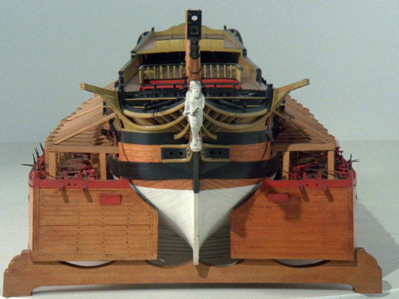

Spiegelschip 140 voet. 1:88. 'de Rode Pieternel'
Heb je de kamelen van tekeningen gemaakt, of meer naar eigen inzicht met behulp van de boeken?
De Bataviawerf is druk op zoek geweest naar tekeningen hiervan. Ik weet niet of ze daar iets gevonden hebben.

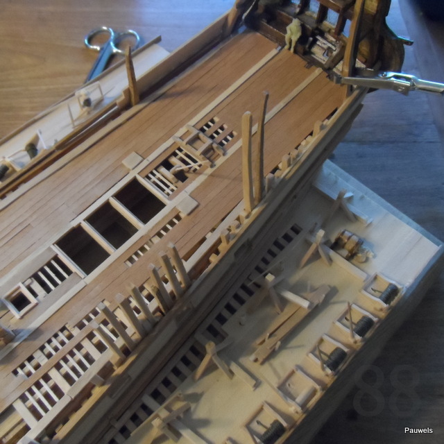

Dit is behoorlijk naar eigen inzicht, want er is niet veel op het www te vinden. Het is een mix van allerlei details dus niet echt historisch verantwoord.

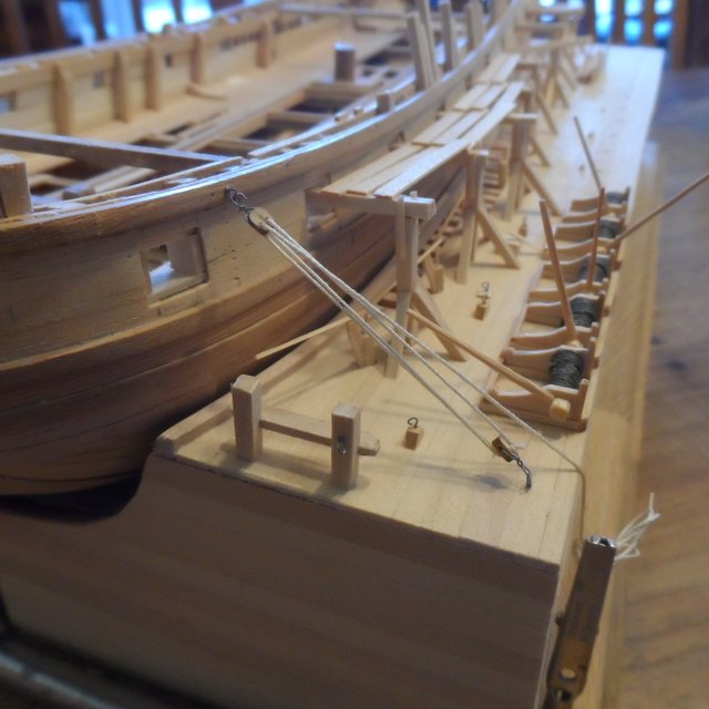

Aanvankelijk was het niet mijn bedoeling om een kameel te maken maar ik had een goede stevige standaard nodig. De stukadoor had nog een emmertje
gips over en ik heb het schip in de specie gedrukt. Deze gipsafdruk bijwerken en met hout bekleden en het resultaat is voor het oog een Kameel.
