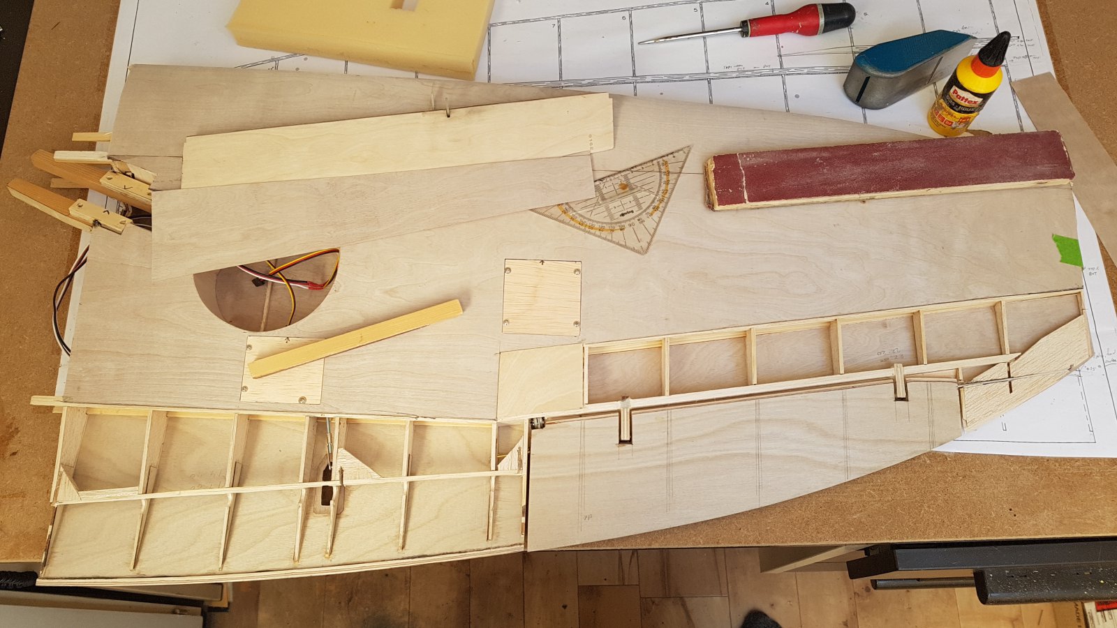

De laatste stukjes.
De eerste vleugel zit dicht!
Je kunt mooi dicht aansluiten bij het rolroer.
Dit vleugeldeel weegt 730 gram, met 2 servos er in.
Voelt licht voor dit formaat.
Nu de andere helft en dan verder met middendeel.

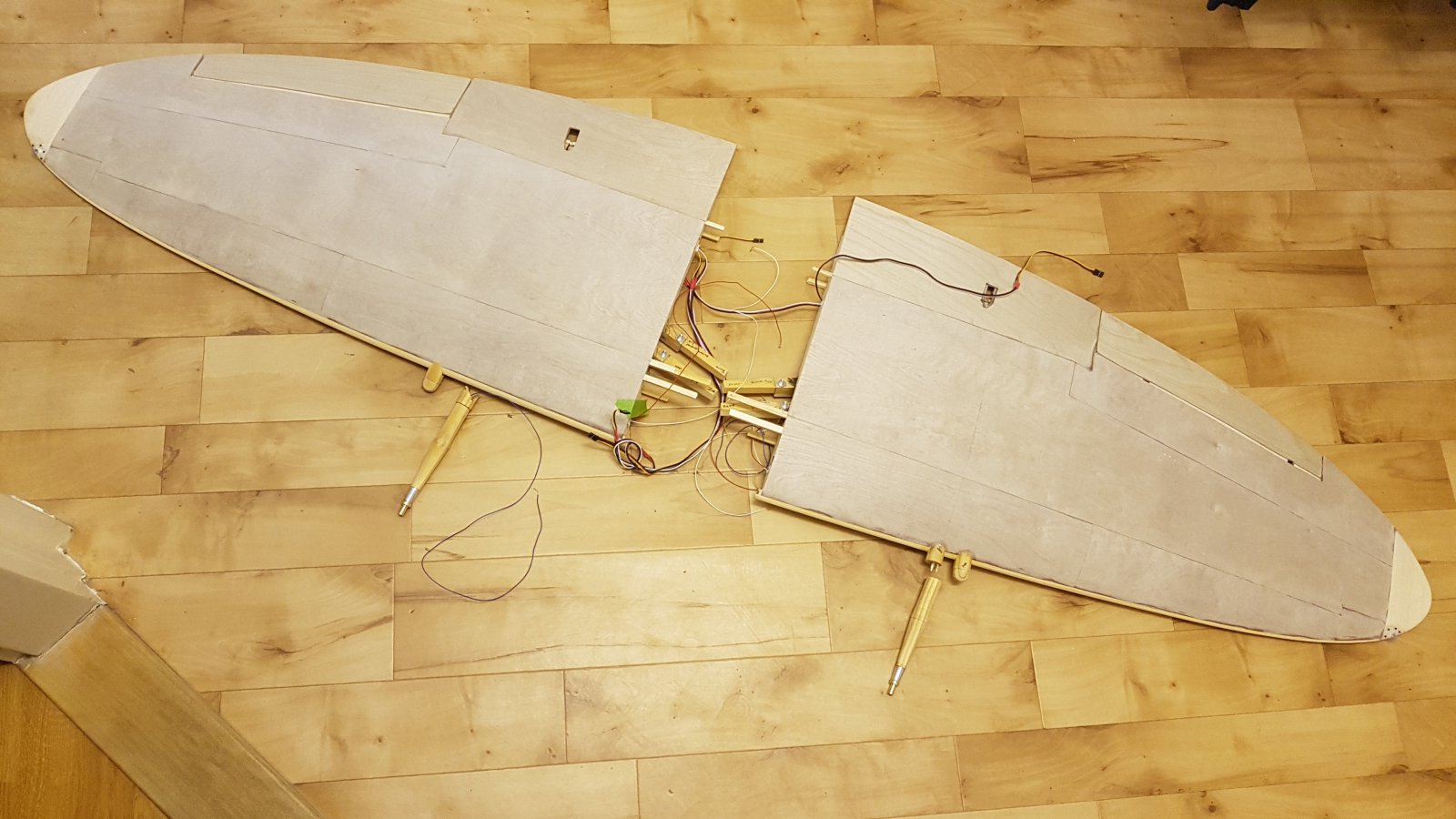

Ondertussen beide vleugels ingedekt en neuslijsten nat voorgebogen. Gisteren verlijmd.

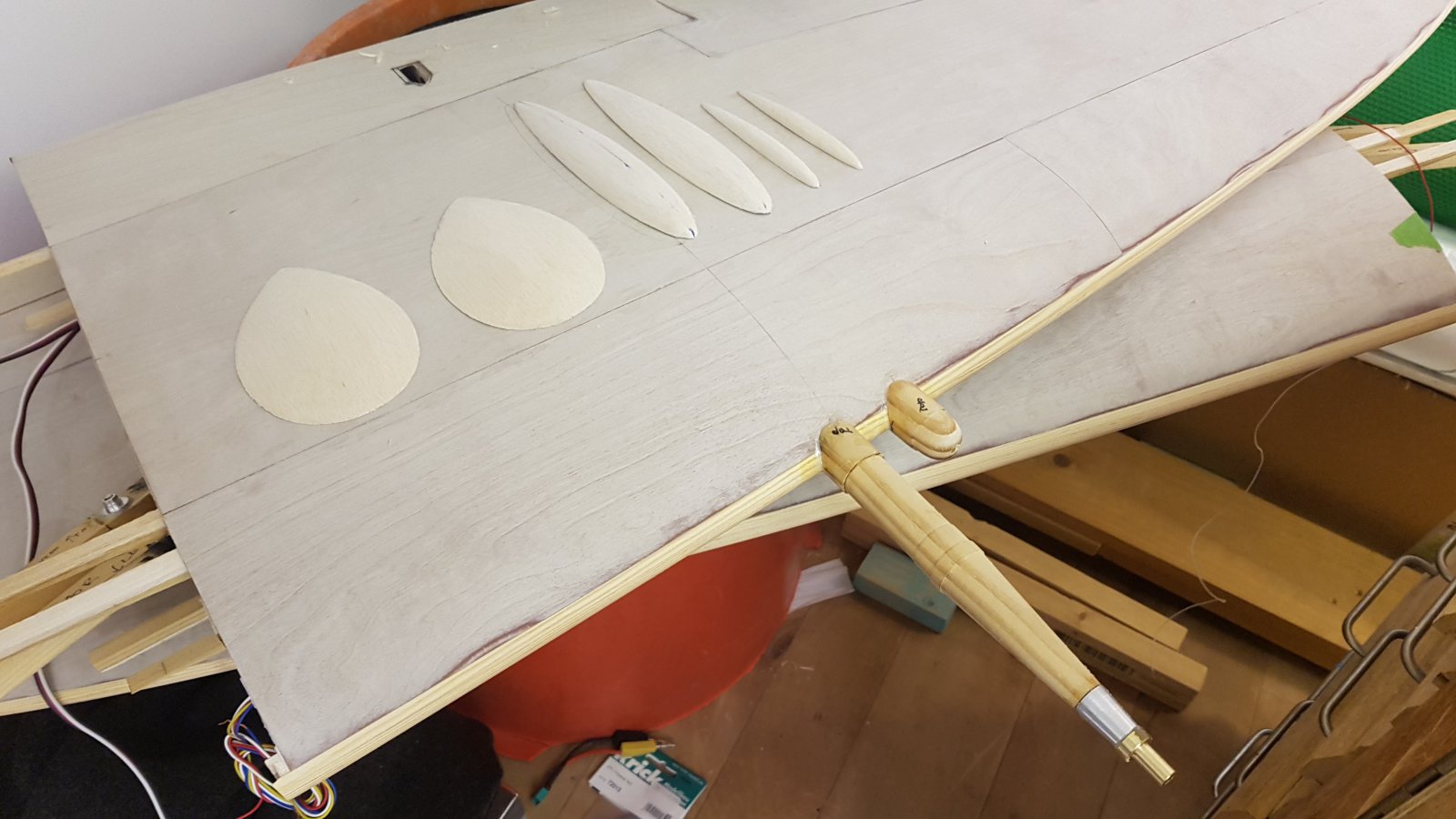

Toen een droog moment, mooi om eens wat anders te doen, schaal detail kanonnen.

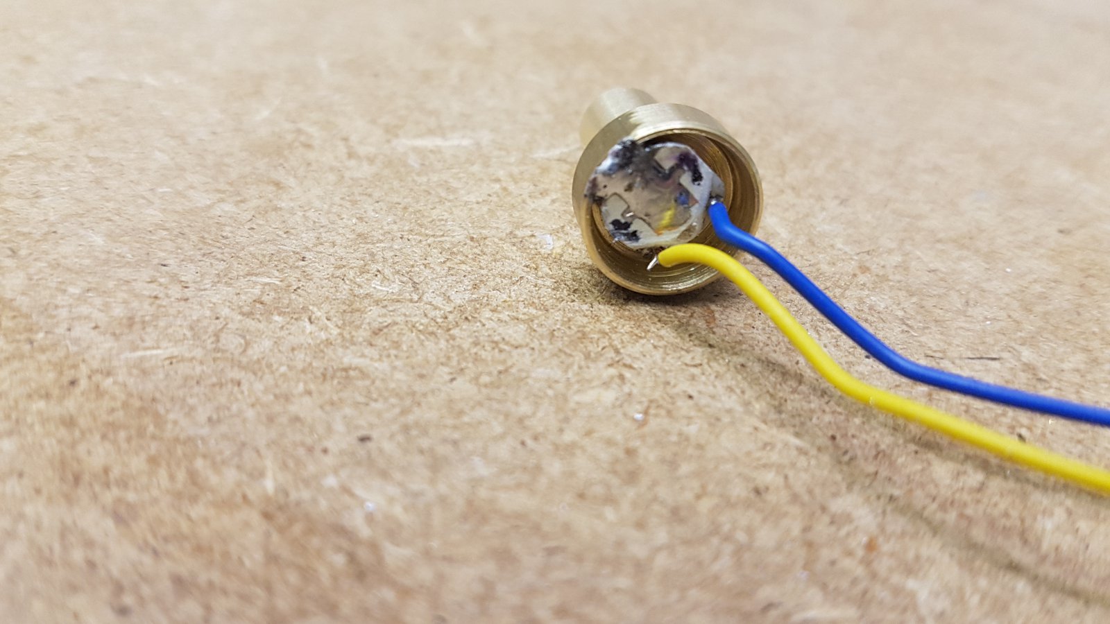

Ik zet er heldere witte leds in om het vuren te simuleren. Nog een zakje overtollige leds liggen van oud philips lighting clublid.
De hi power moeten goed gekoeld worden, zat origineel op een plaat gesoldeerd. Bij mij aan de messing loop gesoldeerd.
Ze zijn echt verschrikkelijk fel..
4V 0.5A gaat goed..

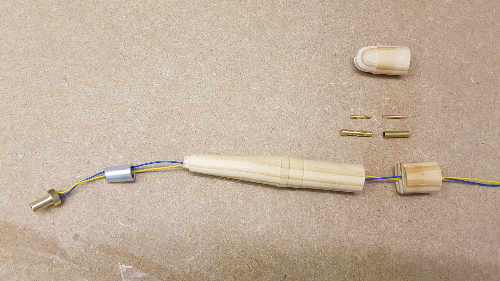

Er zit weer een aluminium huls aangelijmd. En dan verder met bezemsteel. Dat had ik nog liggen.
Het kanon wordt afneembaar voor transport, montage met een 4mm en 2mm connector.
22 mm dik! In het echt dus 110mm oid.

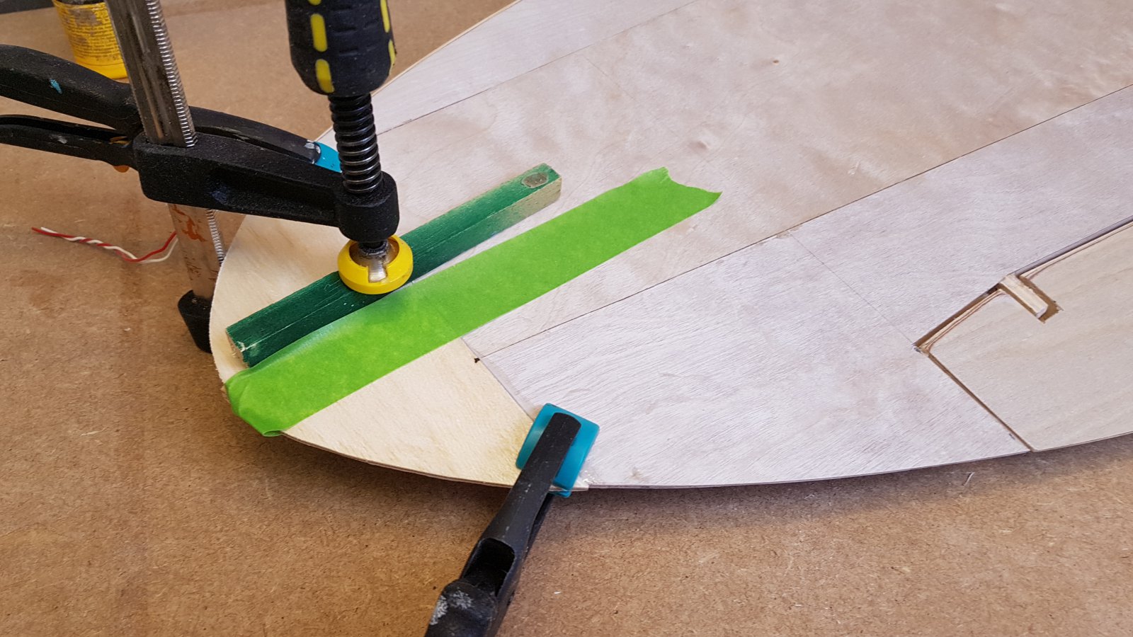

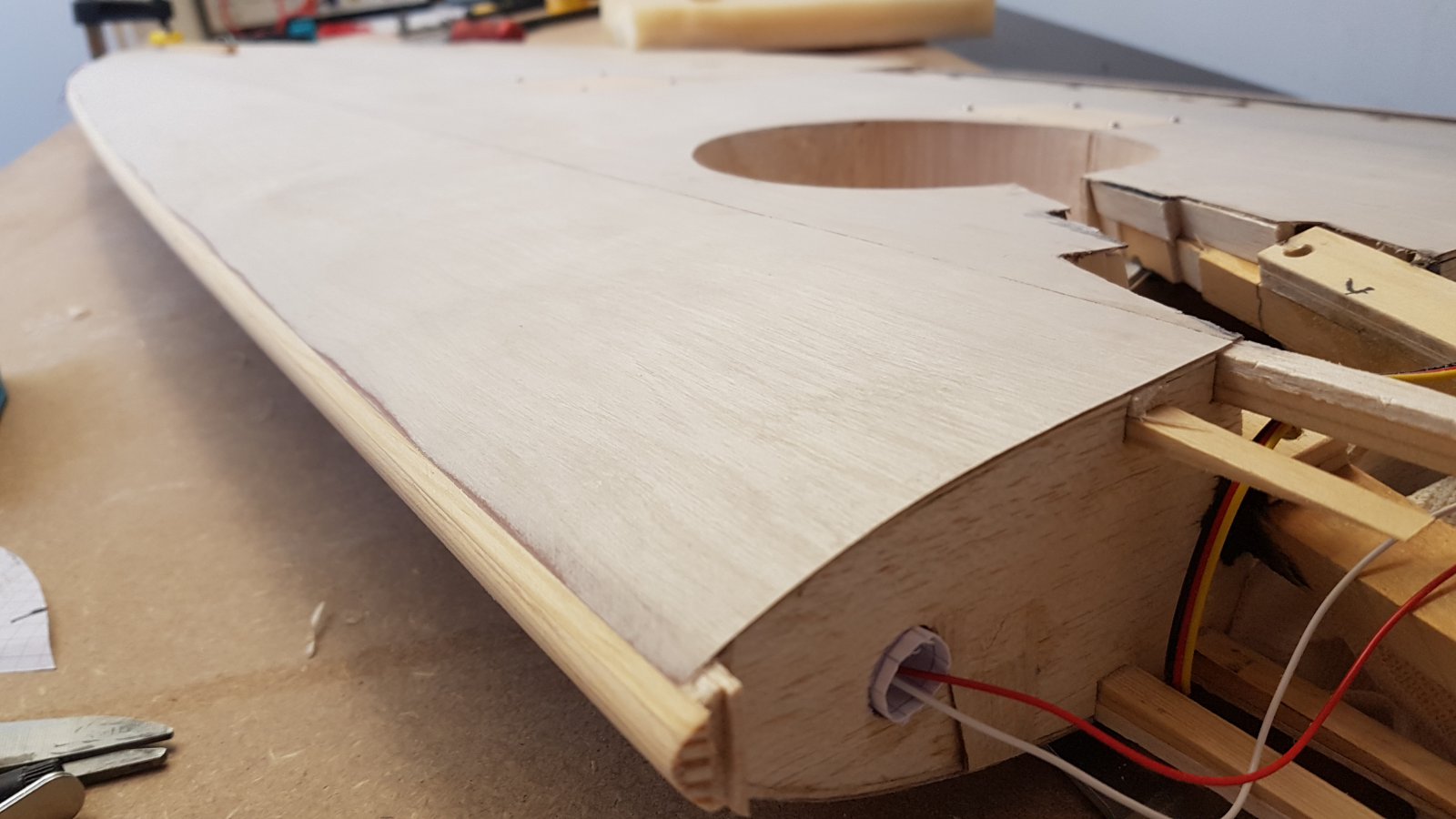

De rechter stukken moeten pasgemaakt worden op de neuslijst..
Die zijn ondertussen droog en geprofileerd
Tip blokken zitten er op.

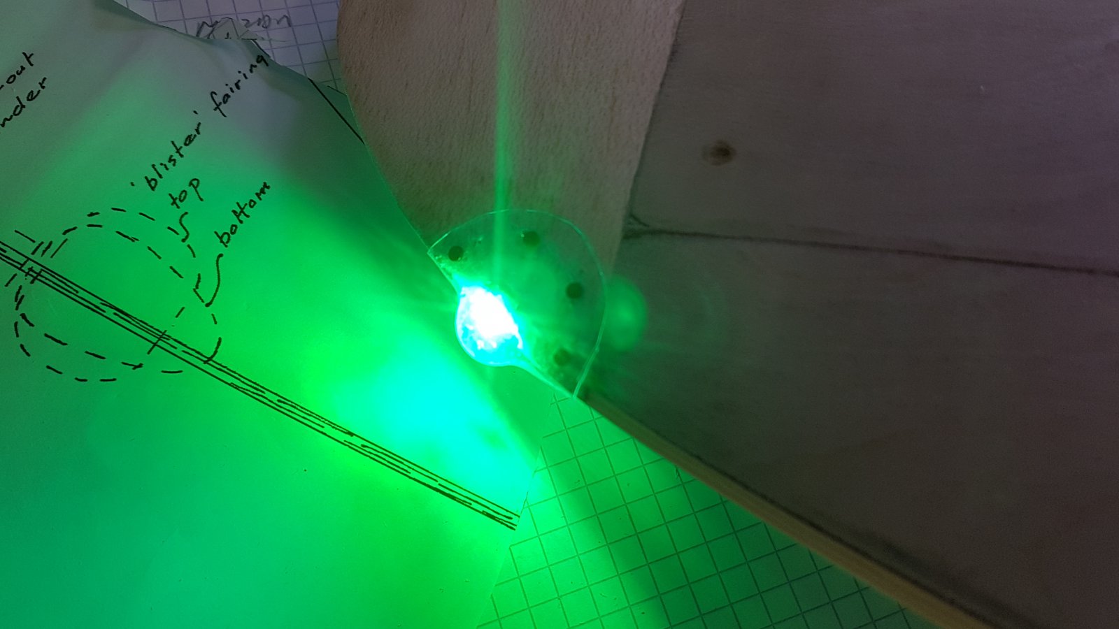

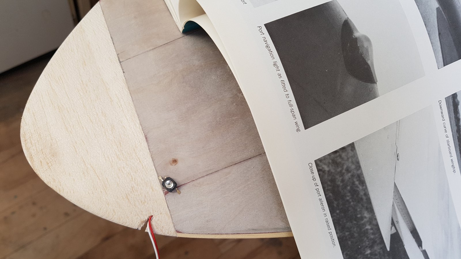

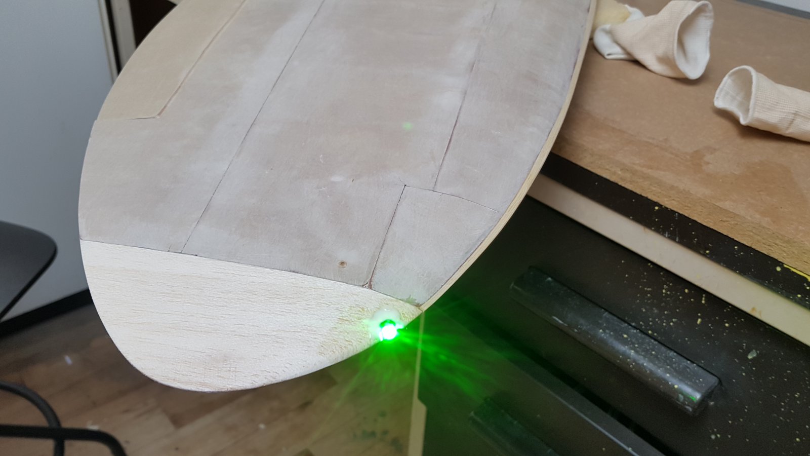

Hier komt tip verlichting in, ook nog groene en rode leds gevonden in het restant.
Eerst even drogen, tijd voor deze update.
Blisterje van een stukje krimpkous.
Dit ging heel vlot. Eerst een passende knikker gezocht in de kindervoorraad. In een stukje fake voorlijst gelijmd. Dan doorzichtige krimpkous erom.
4 probeersels, 2 goed!
Past mooi op de vleugel. Ik zet ze op fantasie vast met 4 mini schroefjes.
Balsa locaal verhard met CA.
Met lampje aan nog leuker.
Het moet allemaal nog een like verf krijgen, maar voor nu prima.

Eerste kanon met 4mm en 2mm connectors.
Ik hoop dat hij blijft zitten. Gaat soepeler dan gedacht.
De uitlijning is perfect. Ik heb een alu blokje gemaakt met 4 en 2mm boring op de freesbank. Daar de connectors ingezet en zo in het korte blokje verlijmd met epoxy. Daarna de hulzen er over en die in het kanon verlijmd. Met wat plakband en lossingswax er tussen.
Of misschien een redelijk lang stuk 2 mm verenstaal in de mitrailleurloop lijmen, dat een eind de vleugel insteekt? ... om zijwaarts gewiebel te voorkomen, waardoor het misschien los kan raken. Hoe 'wiebelvast' zijn die stekkers?
Als het niet vaak stuk gaat... PVC dun krimpkousje, en dan aflakken.
Anders polyestertape... of Oracal automotive vinylfolie... als het maar goed genoeg kleeft... en aflakken.
Gaat de LED stuk, wat ik niet verwacht in lengte van jaren... snij je het teepje door.
Wil je het niet duurzaam tacken, maar wel elektro rammelvast...
UHU-Por of Sikaflex, de laatste moet je dan maar net in de buurt hebben.
Komt wel een hefboom op de stekkers te staan...
dus een staafje voor het verband lijkt me toch ook geen gek idee...

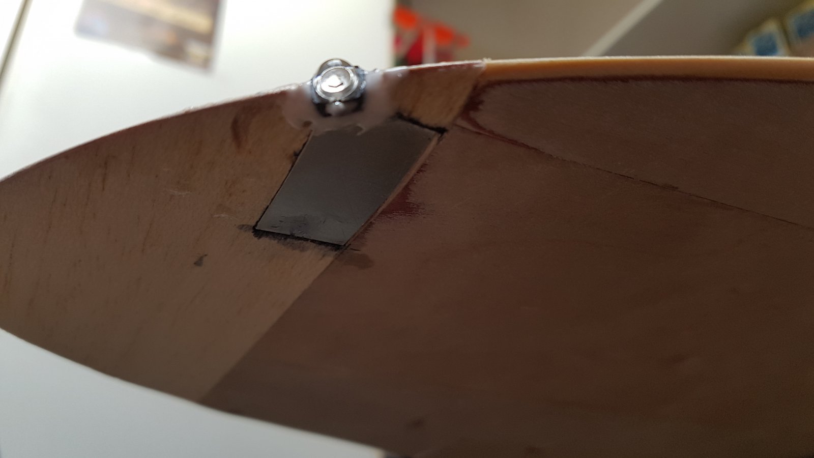

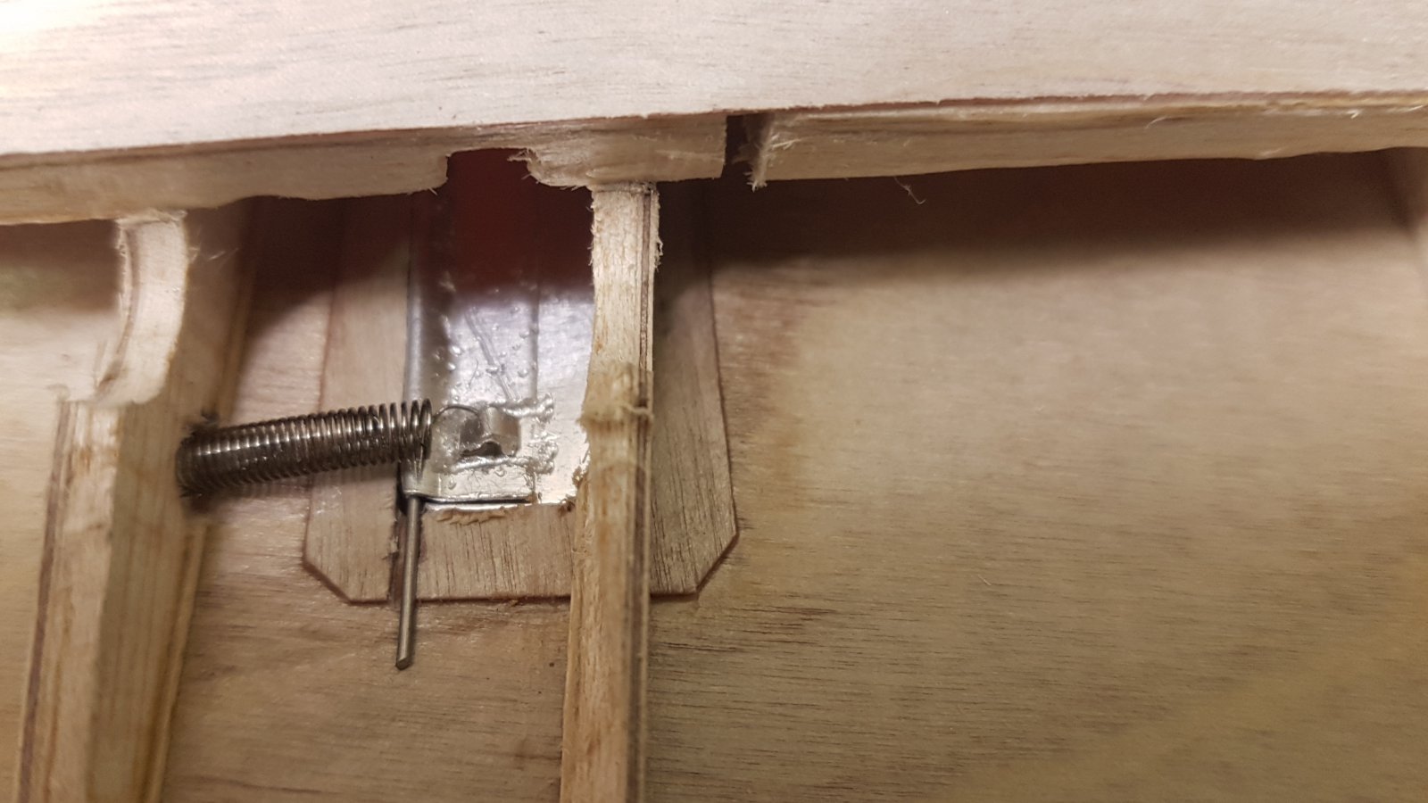

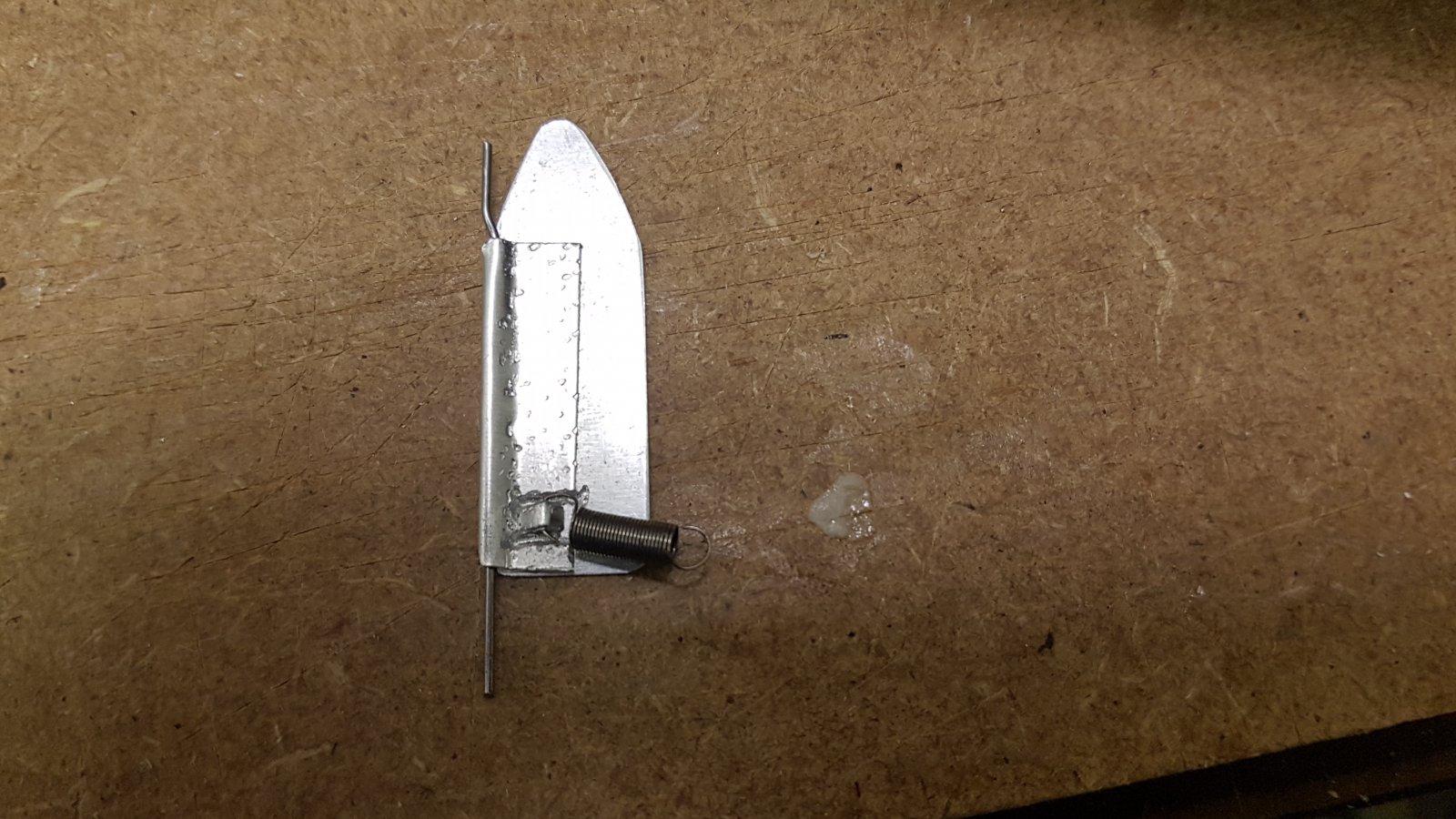

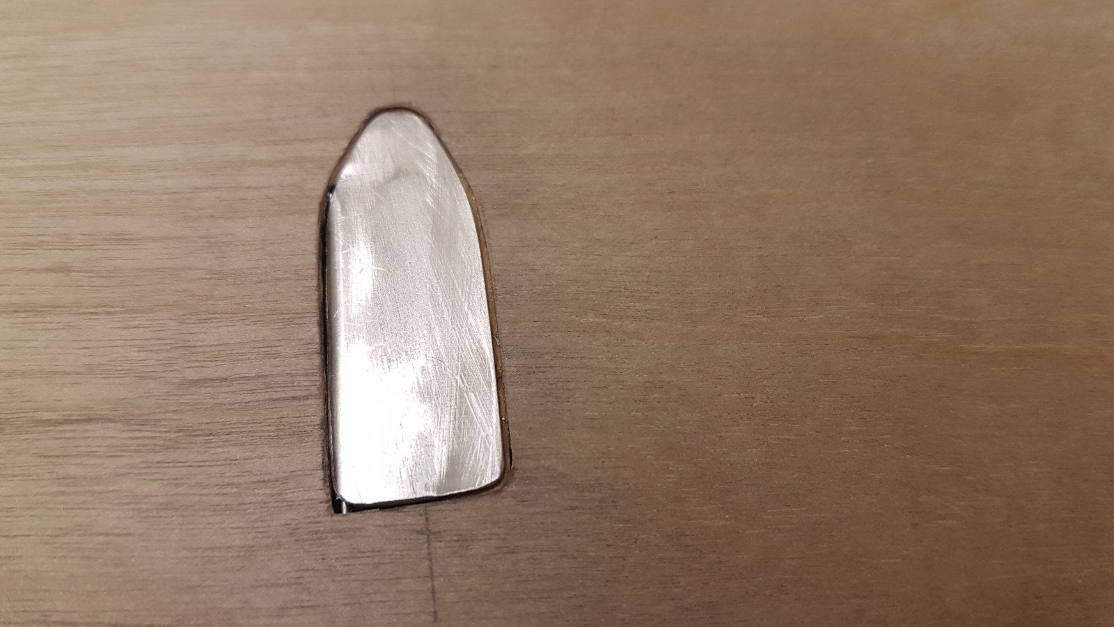

Vanavond 2 flap indicators gemaakt, nieuwe dus. Nu uit een stuk 0.5mm aluminium plaat, 180 graden omgevouwen om 0.8mm staaldraad. En een klein stukje losgedremeld en verbogen tot haakje voor de sluitveer. Dit is nu echt robuust.
Losse indicator.
montage aan de binnenzijde.
Het linker veer uiteinde steekt door het ribje en is daar geborgd met een stukje staaldraad.
Vanaf de bovenzijde gezien.
Ze blijven voorlopig los. Eerst de vleugel schilderen en dan monteren, as verlijmen.

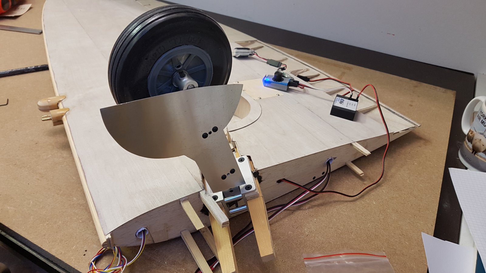

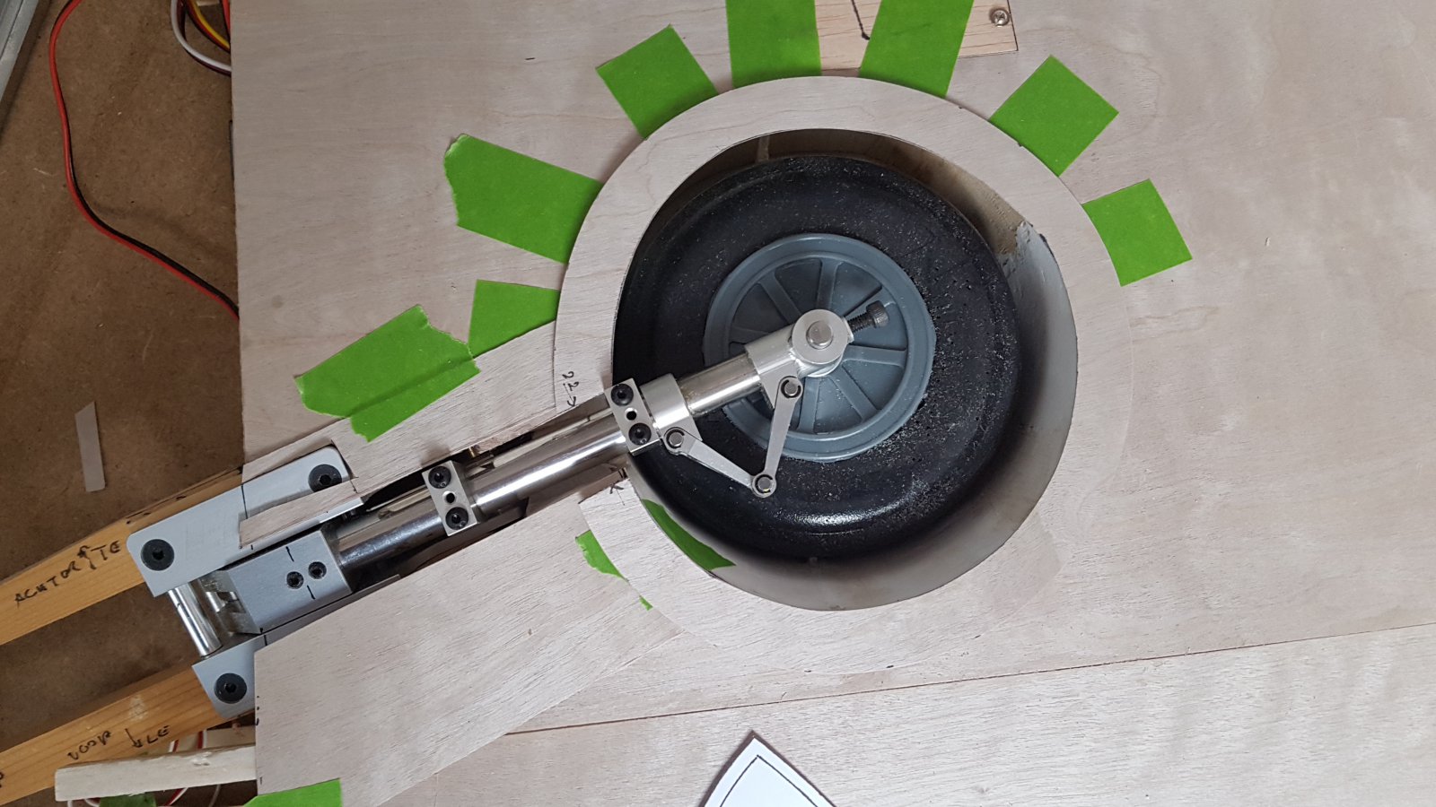

Afwerking van de retracts vandaag.
Opening in de vleugel was nog te ruim om netjes op de wielkap aan te sluiten.
Hier komt een pas ring op. Ik plamuur de overgang naar de vleugelhuid later dicht.

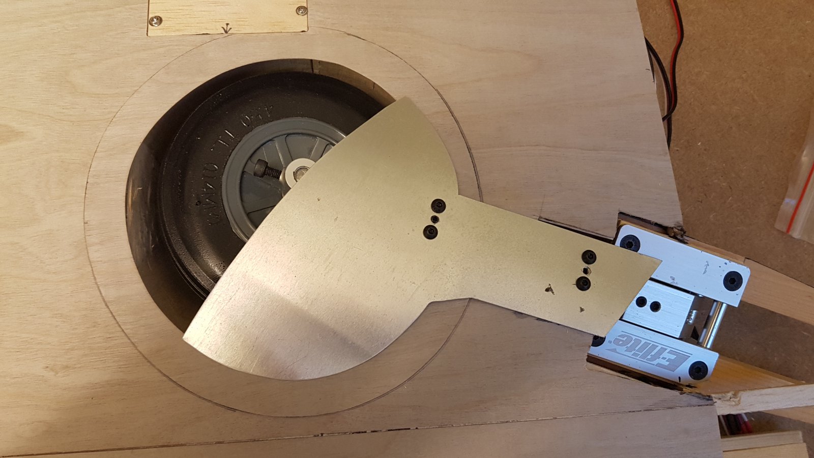

Verder met de wielkap. 0.5mm alu, licht gewelfd. De montageblokjes van de retracts moest ik 2 en 4 mm lager frezen.
Past fijn zo.
Uitgeklapt.
Er zit een 2mm balsa sandwich in de wielkap. Net geglasd met 50 grams, ook de wielkasten en de vleugeltippen hebben een glasmatje.
