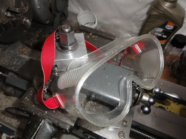

Qua veiligheid heb ik altijd een overzetbril op (past over mijn bril)
full
zowel bij het draaien zelf als tijdens het slijpen van mijn toolbits (geleerd en voorbeeld gekregen van GEA). Ik kom zelfs wel eens beneden koffiedrinken en dan heb ik het ding nog op.

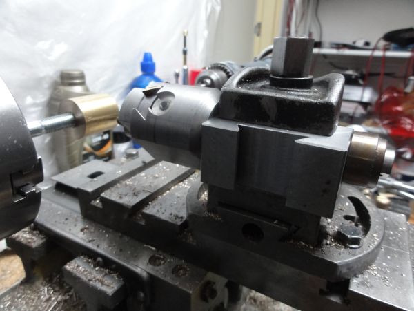

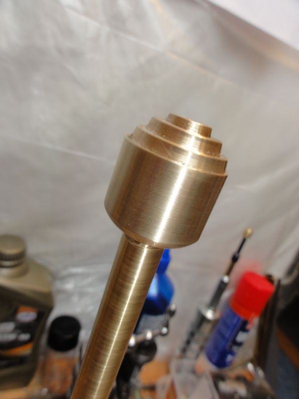

van een clubgenoot een "bolletjesdraaier" geleend om enkele afdekbollen te draaien.
full

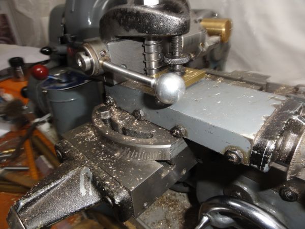

voor het inklemmen moest ik terugvallen op het originele Myford syteem. Het is dan vervolgens de bedoeling om al draaiende het handeltje geleidelijk 180 te draaien.
full
Helaas werkte het maar aan één kant; waarschijnlijk zie ik iets over het hoofd?:confused:
full

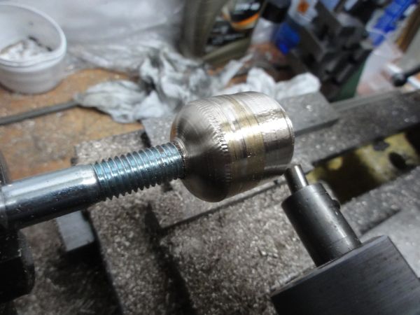

Toen maar uit de hand bijgewerkt en op deze manier aangepast. Ik vond het ook wel zonde van het af te draaien materiaal.
full
Ik heb het bolletjesdraaidapparaat niet goed bekeken, Maar als je het ding een kwart slag had gedraaid had je het hele ding toch kunnen doen?
Waarom het werkstukje zo.n eind uit de klauwplaat. ( zonder tegencenter)
Dan krijg je dus het resultaat als op de een na laatste foto.
Probeer altijd je werkstuk zo zo kort mogelijk in te spannen, en gebruik indien mogelijk een tegencenter.

Peter,
Het bolletjesdraai-apparaat kan volgens mij alleen maar goed functioneren als je het 90 gr. naar boven draait,dus verticaal,dan blijft het draaibeiteltje steeds in de juiste snijhoek t,o.v.het werkstuk,is dus de centerhoogte.
De draairichting van de draaibank is afhankelijk van de opstelling van het bolletjes-apparaat, achterzijde bewerken"normaal " voorzijde bewerken "andersom".
Vermoedelijk komt dit bolletjesdraai-apparaat van een draaiautomaat!
En zeker niet het werkstuk zo ver uit de klauwplaat steken zoals ook Remco heeft gezegd en anders een tegencenter gebruiken.
groeten,
fanaat Sjef.
Over het gebruik van je tegencenter,
Een leidraad is 4xD.
Als je werkstuk meer dan 4 maal de diameter uit de klauw steekt gebruik je een tegencenter.
Hier heb je een (M12) bout gebruikt, dus dan zou je tot een 50 mm kunnen werken zonder tegencenter te gebruiken.
En dan heb je ook nog je vaste en meelopende bril om de boel te ondersteunen, maar dat is niet van toepassing bij dit werkstukje.

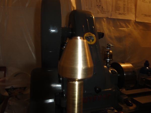

Luitjes,

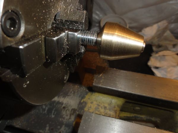

dat met die geleende bolletjesdraaier wordt hem niet. Ik krijg het niet voor elkaar.
Toen heb ik er maar een conische dop van gemaakt. een stuk korter ingespannen.

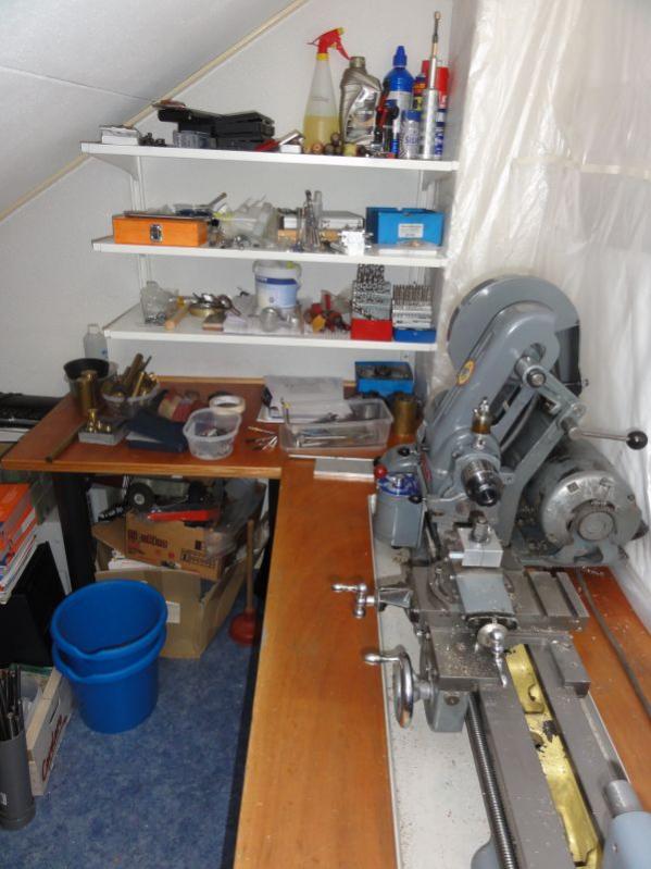

Luitjes,
dit moest ook eens gebeuren, een beetje orde in de chaos.
