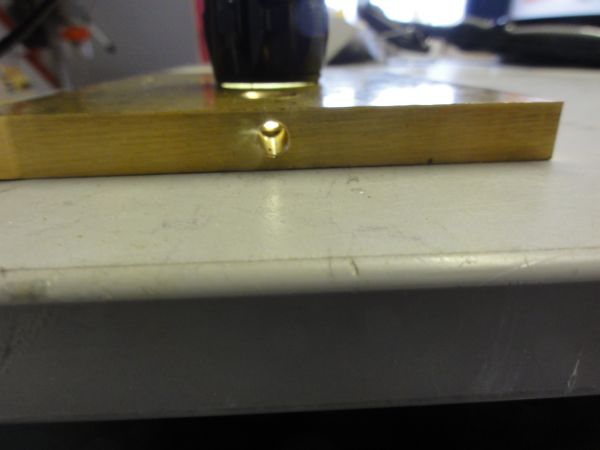

na een wat langere periode (voor mijn doen dan ;)), die veroorzaakt is omdat ik wat 'vastgelopen in het draaien was', veroorzaakt doordat ik tegen wat dingen aanhikte, alsmede doordat ik deze periode gebruikt heb voor wat beschouwend denkwerk als ook benut heb voor het afleggen van een bezoek bij Sjef en het aldaar krijgen van veel uitleg - en voor het eerst van mijn leven a) een sterke arm-schaafbank gezien en b) deze zien werken, erg indrukwekkend :D - het licht gezien en een boost gekregen. Mede als gevolg daarvan, gisteravond samen met Jos (de bedenker van de Stirling Engine 2) de gaten in de middenplaat gemaakt.
Voor mijn doen was dat best een klus en bepaalde dingen had ik niet kunnen doen (of moet daar alsnog een oplossing voor vinden). Het stuk messing wat ik heb is 100 x 140, wat ik niet ingeklemd gekregen zou hebben om de benodigde gaten te boren. Dat is één.

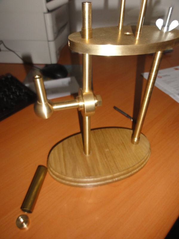

weer wat verder met denkwerk en uitvoering. Ondertussen een handig gereedschap-ding aangeschaft
Na het hernieuwde forum even wennen aan het uploaden van de foto's maar blijkbaar werkt het wel.

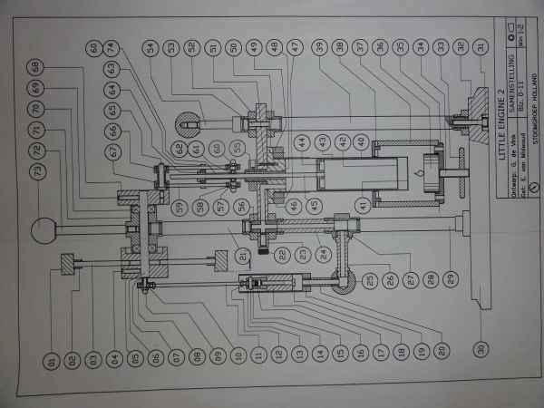

Van Jos, de grandmaster van de stirling die ik aan het (na)maken ben, een cruciaal bolletje gekregen :)
Hier wat draad voor gemaakt en gemonteerd.
Er is een verschil tussen metrisch en fijn metrisch ... ik was metrisch "aan het verzamelen" maar ga toch ook maar om de belangrijkste maten in fijn metrisch.
Het ziet er misschien niet helemaal klasse gelikt uit maar alles is wel luchtdicht dus zou het moeten gaan werken

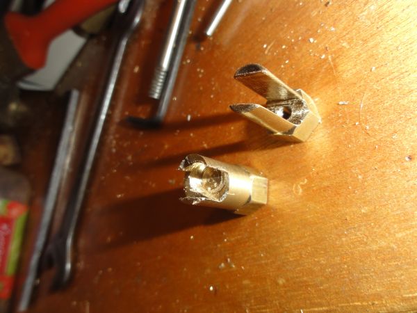

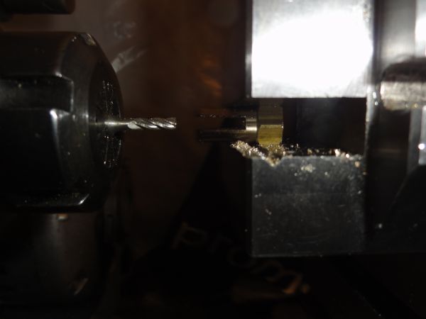

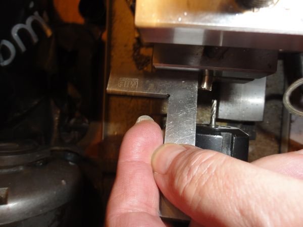

Hiertoe heb ik vanavond VOOR HET EERST VAN MIJN LEVEN gefreesd en ook nog op de Myford. Het eerste werkstuk ging niet goed, en ook brak mijn freesje.
Naar mijn begrippen en voor mijn doen redelijk rap en zonder zwarigheden een nieuw basisstuk gemaakt en opnieuw gaan frezen. waar ik tegenaan liep, was dat het werkstuk steeds scheef ging zitten in mijn machineklem. of ik er nu wel of geen stuk achter legde of niet. Uiteindelijk maar met de achterkant helemaal tegen de achterkant van de klem aangezet maar zelfs toen ging het nog niet goed.
Vervolgens heb ik eerst met de frees geboord, een paar mm en steeds naast elkaar. wanneer ik ongeveer 3 mm had over de hele breedst, toen van achter naar voren die 3 mm doorgehaald en toen opnieuw weer 3 mm etc. etc. De Myford had ik op zijn snelst 680 RPM en voor mij werkte het prima want ik heb een goed werkstuk. Enig punt is dat de ene wang een ietsje dikker is dan de andere maar het heeft niets te houden.
De foto's spreken voor zich

John,
zoals jij aangaf, deed ik het de eerste keer en toen ging het én scheef én hapte de frees, ondanks dat ik van 'achteren naar voren'
met de dwarssupport.
de tweede keer met de frees telkens een paar mm diep geboord, en opgeschoven en er weer naast geboord. Het geboorde toen doorgehaald middels achter naar voren. Daarna herhaling van de eerste handelingen totdat ik uiteindelijk het geheel gereed had.
Maar zo had ik het moeten doen:
"Bij het werkstuk dat je hier maakt is de volgorde van bewerking verkeerd. Laat de zeskant een flink stuk langer , frees de gleuf , span daarna in de klauwplaat , draai het cilindrische gedeelte , boor en tap het gat en steek dan pas het stuk af op lengte".
