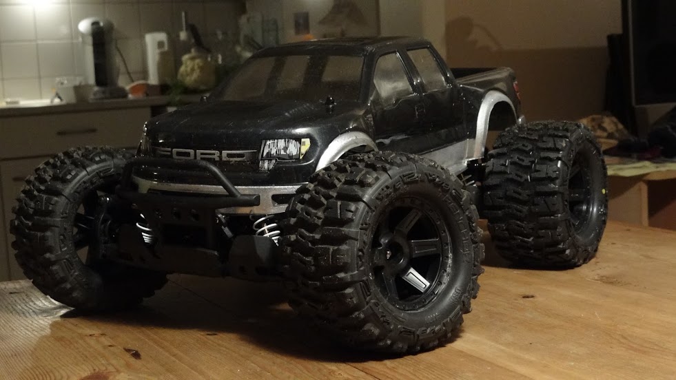

wat ik heb gedaan:
€ 7,00
bodymounts, 2 stalen aan de voorkant en de achterkant van de standaard bodyposts gebruikt,
losi veren uit amerika laten komen, € geen idee meer...
hyper 10T body van ebay ongeveer € 60,-
vleugel en bevestiging, was ongeveer voor € 30,-
17mm hex adapter, € 30 (pkracing)
en van conrad een goedkoop 1/8 buggy wiel setje van € 15,00
en voor de rest heb ik het chassis zwart gemaakt,
rpm armen, shocktowers,
big bore shocks,
allu drive hubs, casterblocks, en steering blocks.
das een beetje wat ik er nu op heb zitten. 8O
als ik wil, kan ik hem zo terugbouwen naar een standaard stampede, en dat vind ik ook wel leuk.
en dan ziet hij er zo uit:
full
