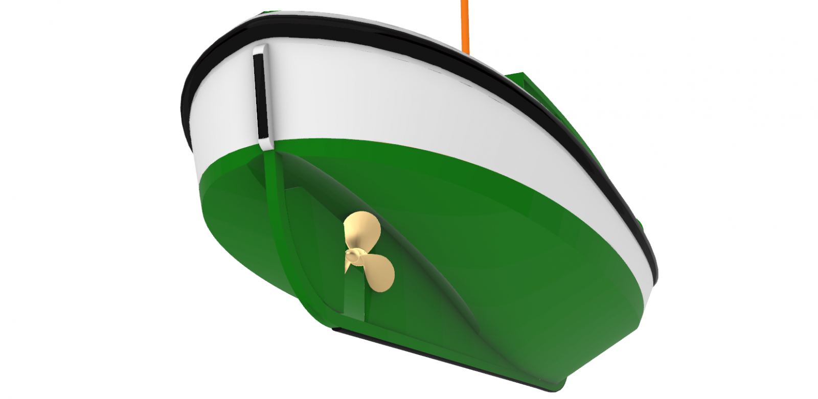

Dank Bas, begin nu ook beter te begrijpen hoe ik de lijnen op de tekening moet interpreteren. De wetenschap dat de tunnel doorliepen tot door de achtersteven geeft nieuw inzicht. Heb een en ander aangepast en nu lijkt het ergens op.
Was inderdaad ook van plan om in Duitsland te vragen of ze meer foto's hadden of eventueel info over de nieuwe eigenaar kunnen geven
Erik
Dat gaat heel mooi. Ook de rubber strip liep onderlangs door...
De vertunneling zo om en de nabij... bij de hek is deze in het echt wel sterker dan nu nog in de 3D tekening... die is nog iets te 'lief' lijkt me.
Deze vertunneling start om en nabij de helft van de driehoek van de kiel bij het dieptrek modelletje van Graupner.
Is in het echt bijkans zo scherp afgezoomd in de contour als je in het digitale model hebt zitten. Aluminiumbouw geeft dat soort afwerkingen, zeker in de 50er jaren.
Bij de dieptrek zit er afronding en dat heeft te maken met sterkte en verdunning van materiaal bij het vacumeren.
Je zie die scherpte ook in de multiknikspant van het achterschip van de Heuss... Zo werd het uitgestukt in plaat.
Roer Tedje liep tapered en zal iets profiel hebben gehad.
De rollbar op de scheg is ook functioneel rollbar... om de zaak te beschermen bij binnenhalen en uitzetten.

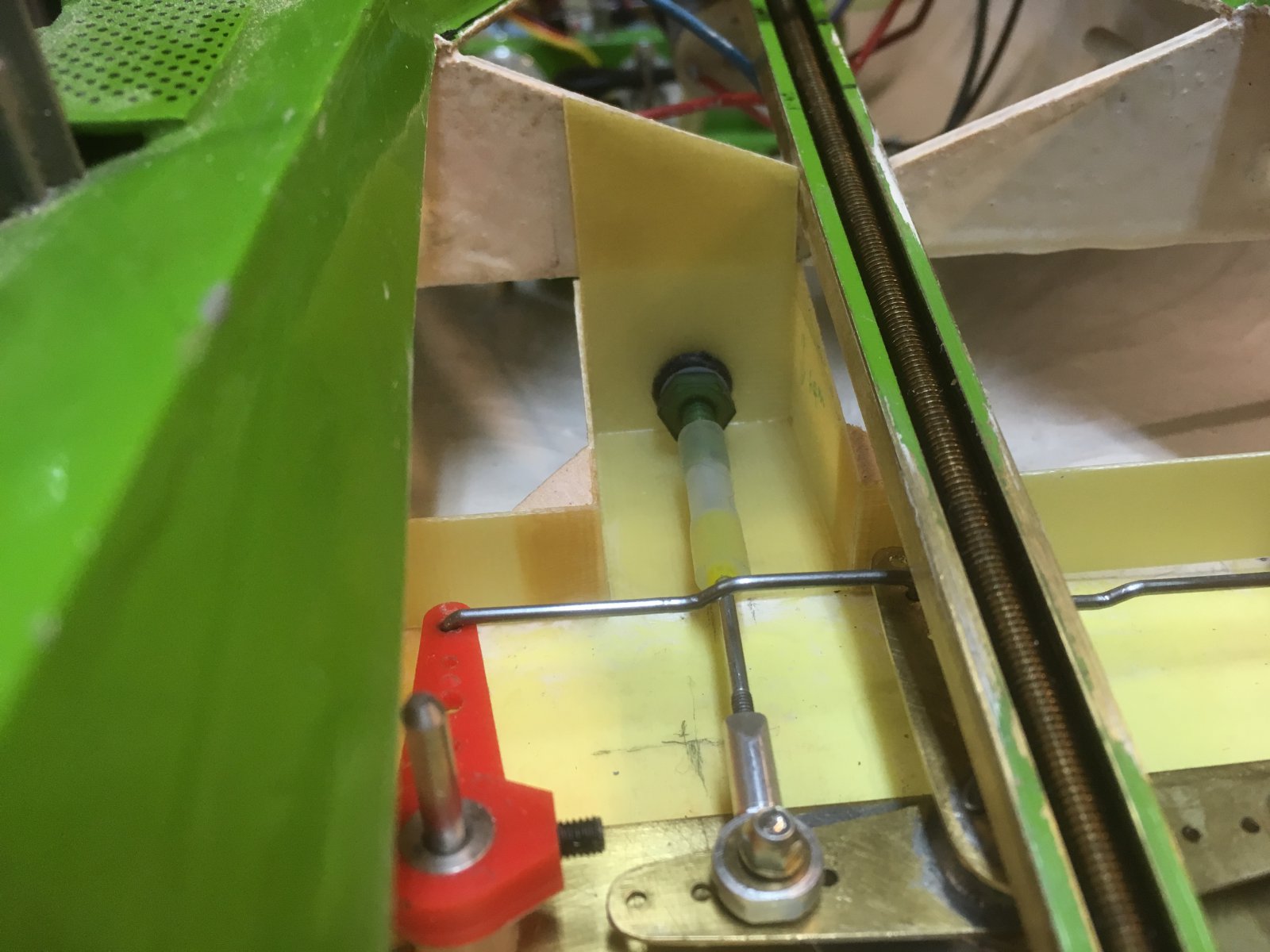

Meten en tekenwerk... malletjes maken uit karton, om te passen en bij te stellen... en dan definitief uitwerken.
Deel van de fire-wall achterop... nou ja fire?...
Ook als losliggend ‘kratje’ blijft op z’n stek bij het roeren... de stang mag iets flex hebben... beïnvloed niet het sturen.
Gemaakt wederom uit epoxyplaat, 0,7 mm. Gelijmd met secondenlijm, en na te lijmen met epoxy, later nog aflak in wit...
Bovenop komen links en rechts deksels gelijmd, en is het met het v-spant een gesloten geheel. Rechts komt een waterdichte microswitch gemonteerd te zitten voor de afslag...
De testdoorvoer stuurstang. Oude tankdoorvoer uit nylon. Inch-maten. Ga deze dan ook niet gebruiken. Binnendiameter ook iets te ruim... en gaat weer terug in een brandstoftank.
Via een tulle, opgesloten in een kunststof kabeldoorvoer met ringen geklemd op draadeind...
Dicht af, maar blijft bewegelijk. De nieuwe in kunststof... nog te draaien...
Tot zovers...
