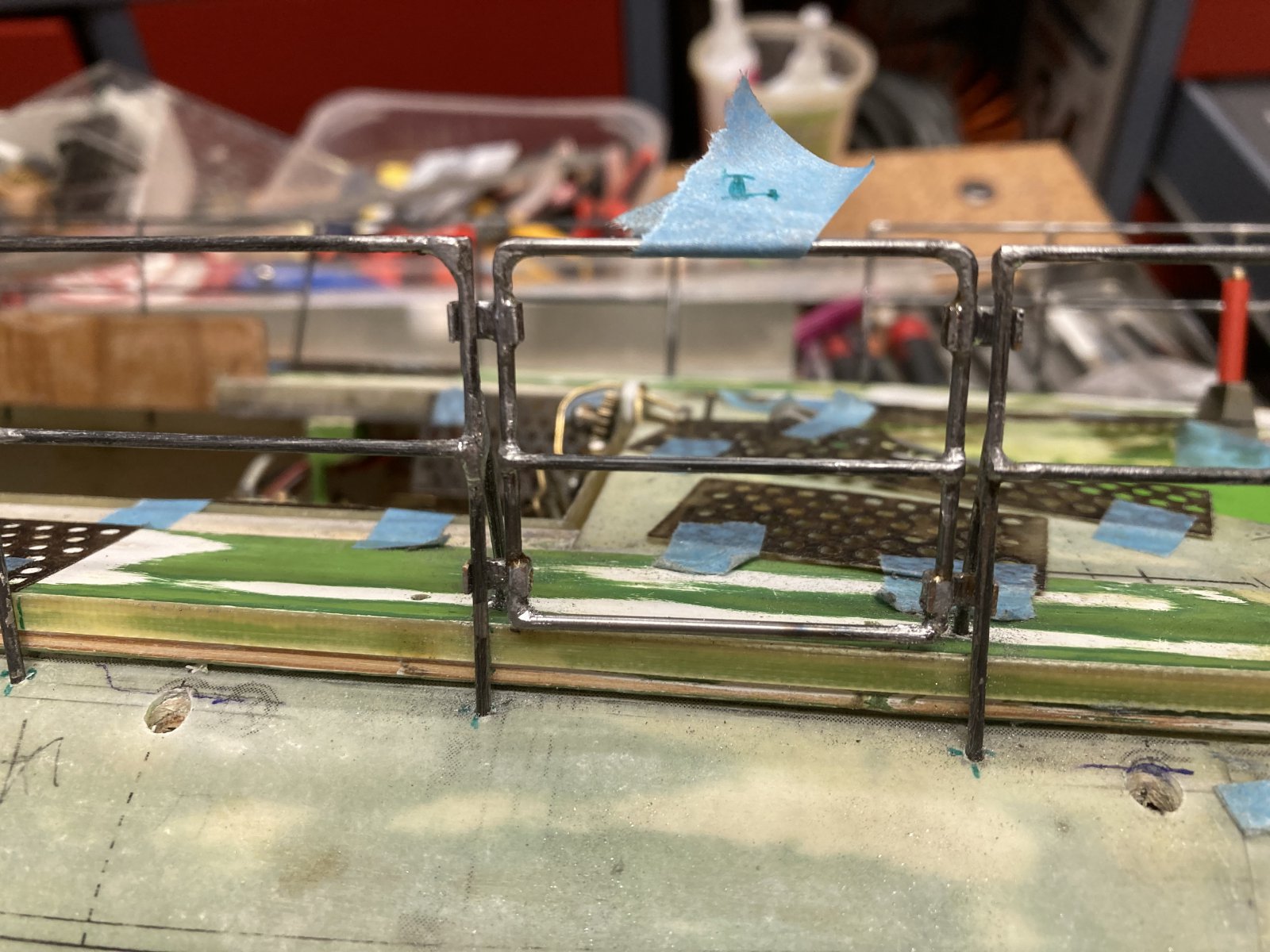

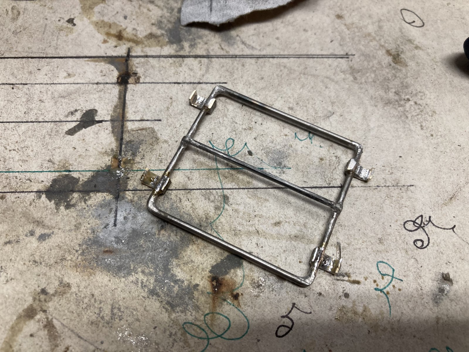

Ook getracht… 4x exercitie toen gaf ik het op… Hekje te buigen uit 1stuk draad tot een strakke gesloten rechthoek.
Maar bleek uit messing of staaldraad onhaalbaar volledig haaks te zetten.
Bij terug buigen… correctie… brak het metaal.
Mijn zelfbouw hoeken-zetter faalde. Fiedelefiet lukt altijd. Maar als er op mm moet worden gezet, slipt de draad weg in het buigen, wordt de maatvoering onvoorspelbaar.
Dus bestek op gipsplaat getekend met een dun stiftje, dat hekje alles uit losse spijltjes op te zetten. Niet alles lukt wat je bedenkt… Met deze laatste bouwwijze lukte het uiteindelijk wel.
Nu was deze te hoog gepland, en moest even bij getrimd worden…
Nu nog zo een werkstukje ‘flitsen’ voor de andere helft… Pfoewgh…
Geploeter tot en met!

Hèhè… als hekkensluiter… nummer 2 opgemaakt…
Gaat gesoldeerd worden… of botweg met secondenlijm?
De railingdelen hebben alle relatieve sterkte.
Scepters op de uiteinden hebben een steunend driehoeksverband aangesoldeerd.

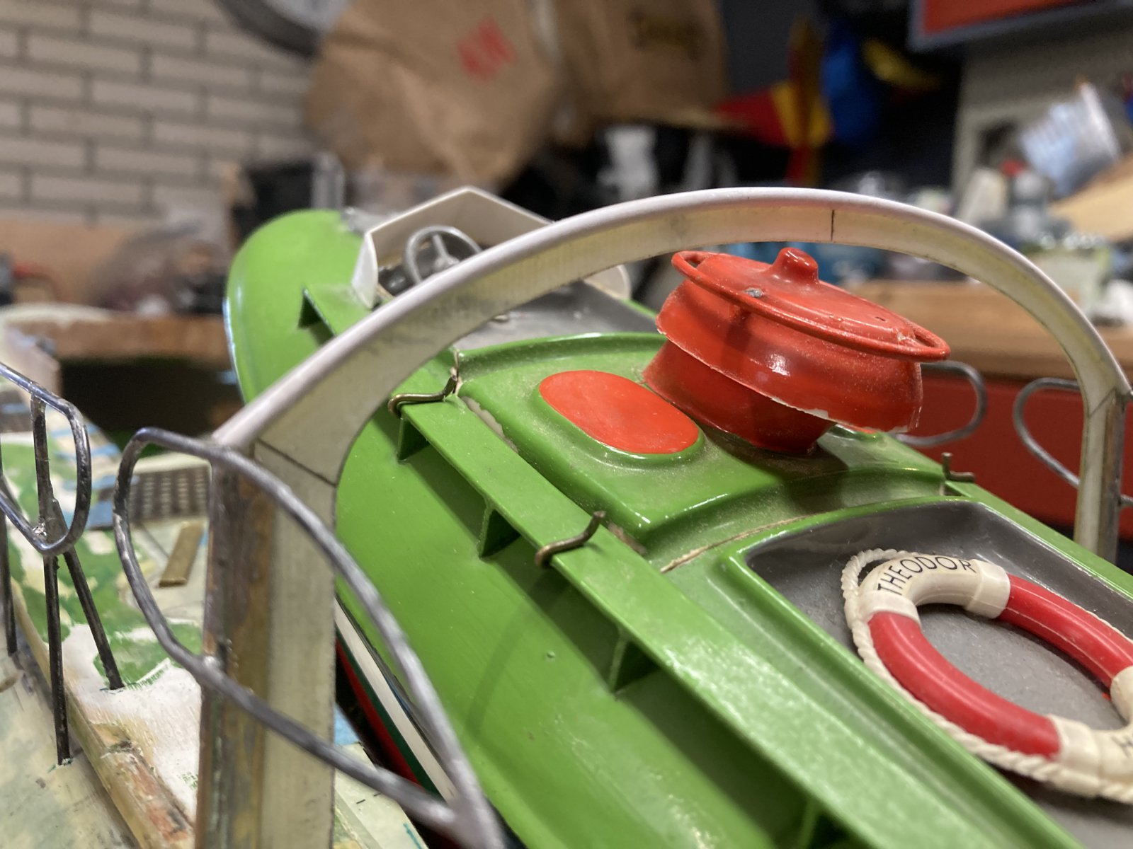

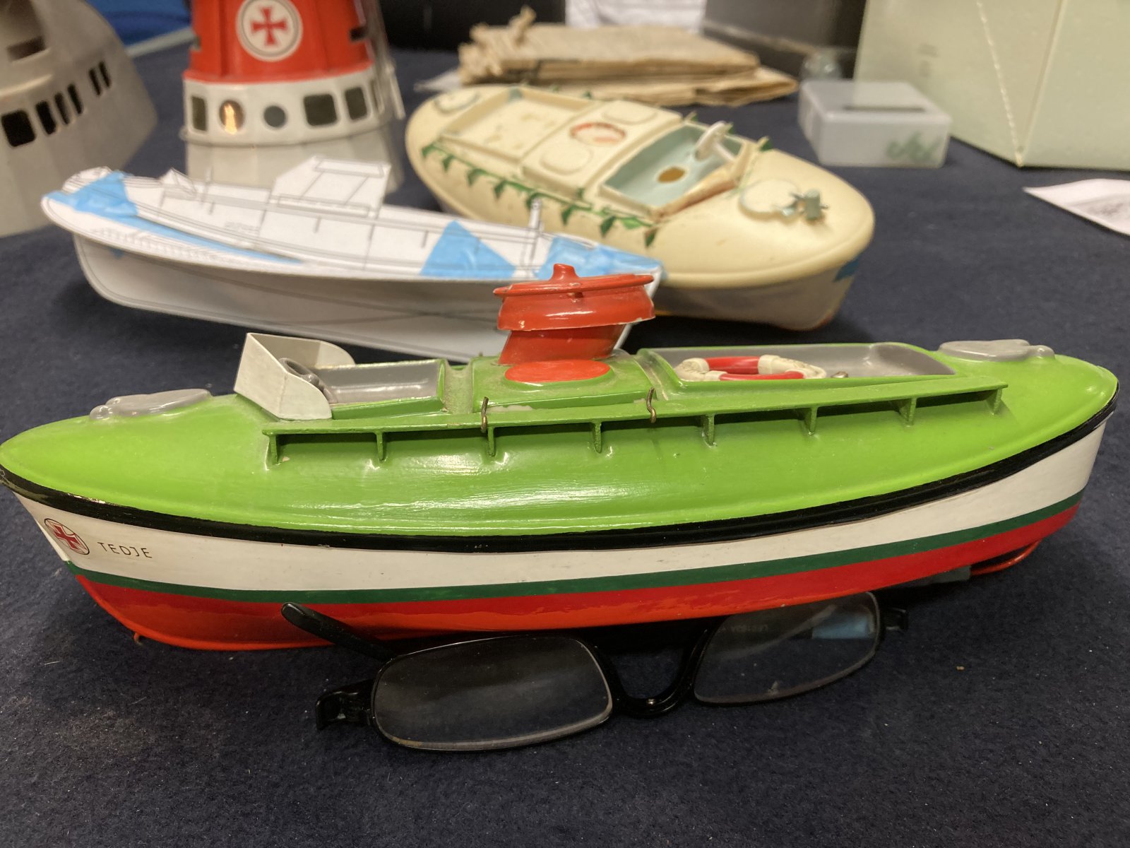

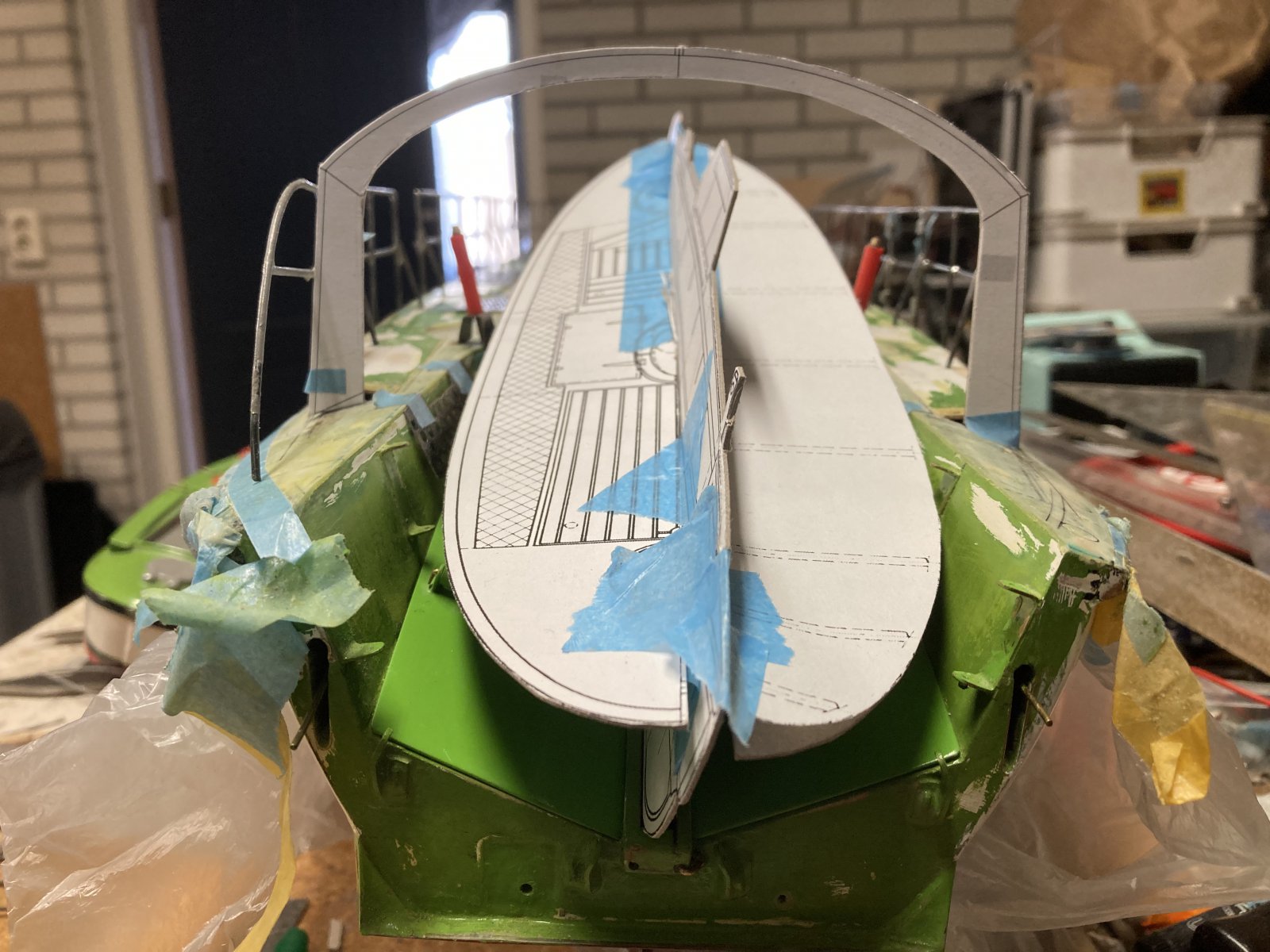

Aan de hand van de foto van het achterschip van de Ruhr Stahl een reconstructie getekend.
Daar wat proportionele aanpassing naar het model gemaakt. Oogt een stuk beter.
Maar de Tedje past er op 2 mm na er net niet door. Erg is dat niet. Onder de papierpers krijg ik um wel wat platter.
Tedje naar AetoNaut plan gaat in de hoogte altijd passen.
Dus… of nieuw dek bouwen voor de Tedje, of gewoon de schoorsteen iets inkorten.
Het bovenste deel staat sowieso niet goed, en moet nog een mast bij. Die mast moet bovendien de aan/uit schakelaar worden.

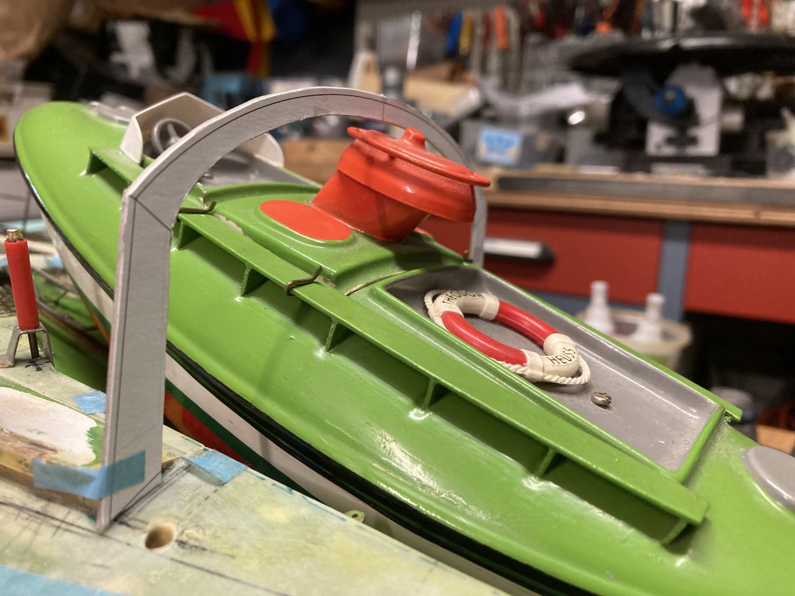

Iets achterover gedrukt tegen de beugel leunend is over en uit voor’t bootje. Zo was de planning…
Een indruk van de opstelling…
AeroNaut knipsel…
Ten opzichte van de railing staat de beugel zelfs nog iets te hoog… 3 mm of wat.
Maar het bootje kan er riant onderlangs…
Van uit deze hoek lijkt het nog wat beter op de eerder geposte foto…
Behalve dan flimsy Torsie Tedje…

Bijboot stellen... schoorsteen bijgechopt.
Zowaar wilde het sierstuk los... zonder grote sloopacties...
Vervolgens het balsa stompje met iets van 2 mm afschuren.
Sierstuk iets meer naar voren, zoals het min of meer oogt naar foto's...
De inkorting amper waarneembaar in de beleving...
Zo ontstaat er ook wat ruimte voor een mastje.
Plakken volgt later na een likje lak her en der.

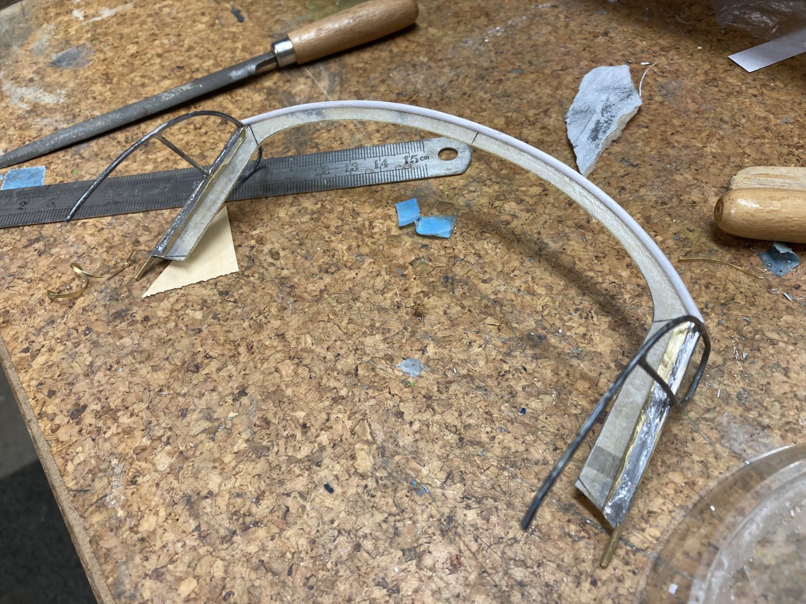

Dan de sleepbeugel fabrieken...en verweven met de railing onderdelen.

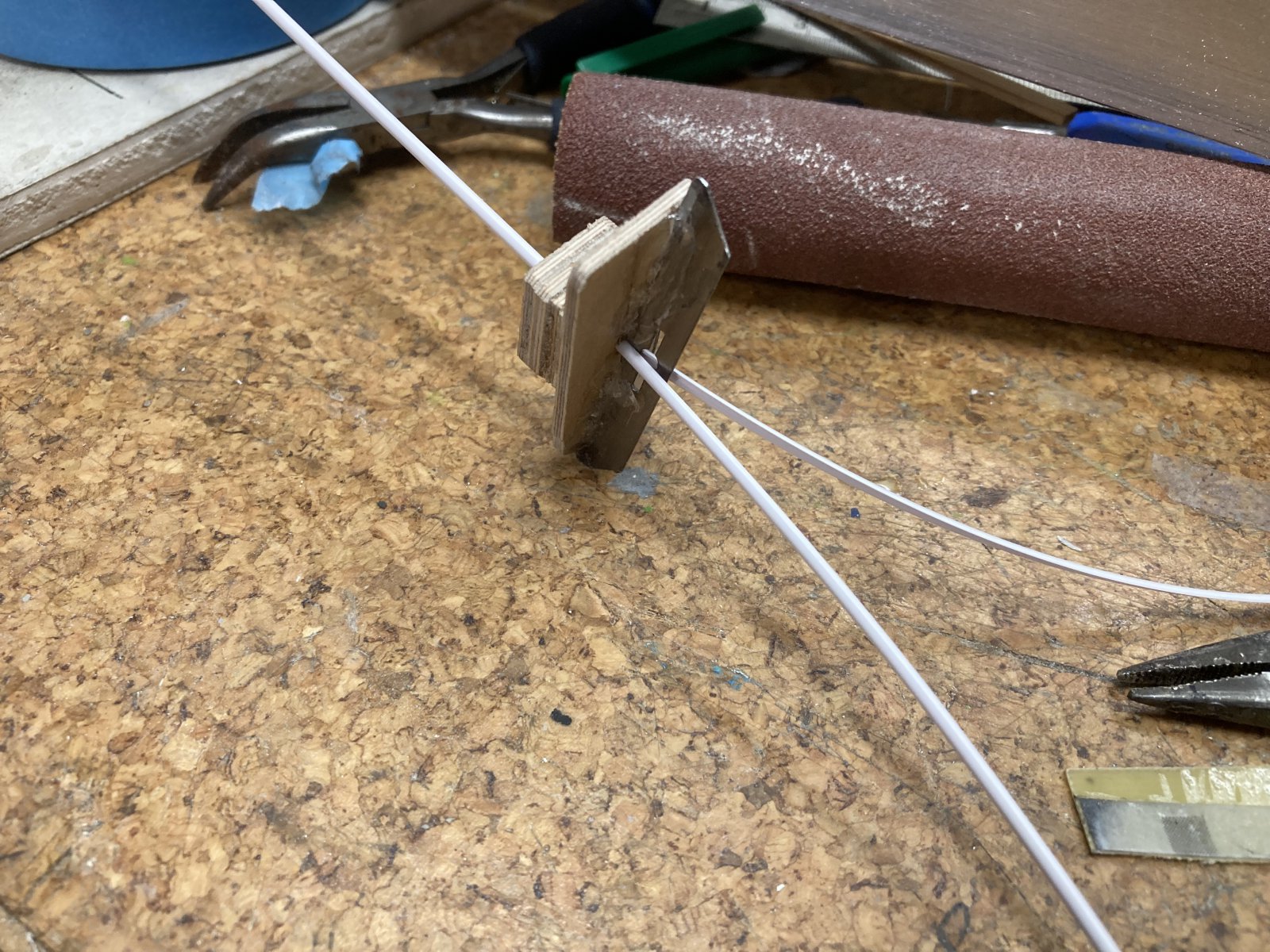

Eerst een gereedschapje flansen... om een ABS bowden-kabel splitten....
Een cuttertje... mooi door de midden gemikt...
Bij de gratie van de secondenlijm, een mesje en een boortje voor een gaatje...
Door het hart steken ... 2 mm Ø, en behoedzaam trekken werkt gewoon!
Zuiver genoeg voor de optiek. Iets jutter heeft het wel... stoort verder niet.
Dat alles voor een mooi randje rond de boog...
Die is vervaardigt uit epoxyplaat, 1 mm...
Zoompje verlijmd met secondenlijm...

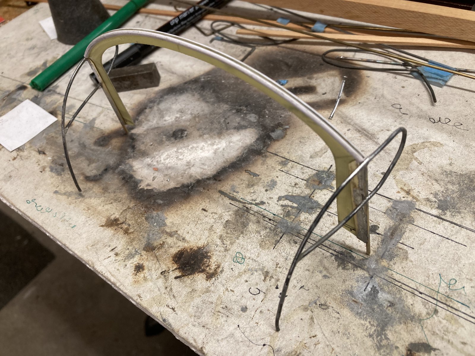

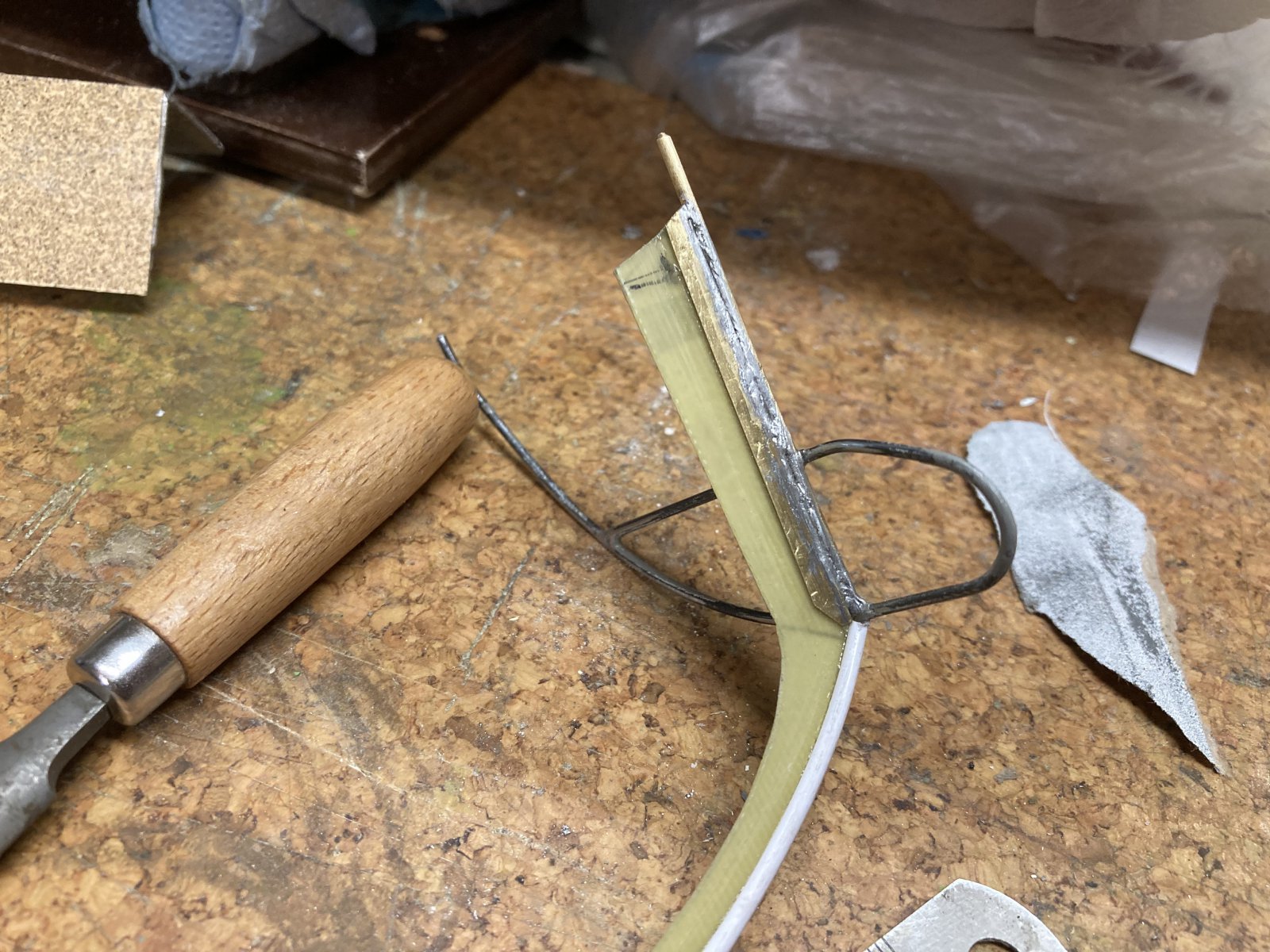

De beugel verbind met de scepter via een in U-vorm omgezet reepje dun messingplaat (latoenkoper).
Dat is aan de messing scepter gesoldeerd... 't vraagt natuurlijk om wat soldeer grapjes...
En een goed hete gassoldeerbout om de soldeer te flashen.
Hier op de pas. Dan volgt alle delen voor vertinnen met S-39...
Eenmaal in positie kan het worden gefixeerd.
Uitgebouwd de rest van de hechting nalopen.
Gaat slechts zo strak als de bout en materiaal toelaten...
Grondverf en lak doen vast nog wat wonderen voor een nettere aanblik.
Uiteraard geen half uurtje werk...
Maar een rechte reling als resultaat... daar doen we het voor...
Beide kanten...
En niet onbelangrijk... het bootje gaat mooi onder het boogje door...
Daar was het eveneens om te doen!

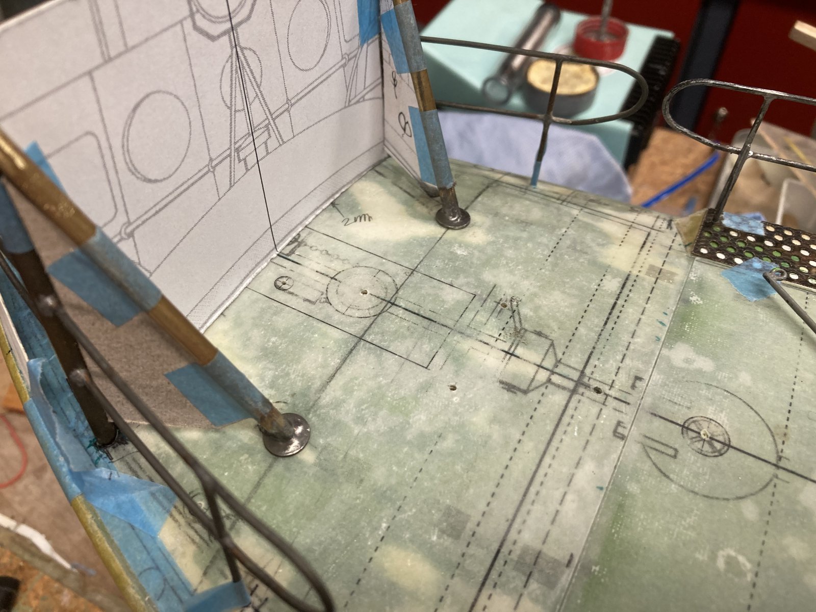

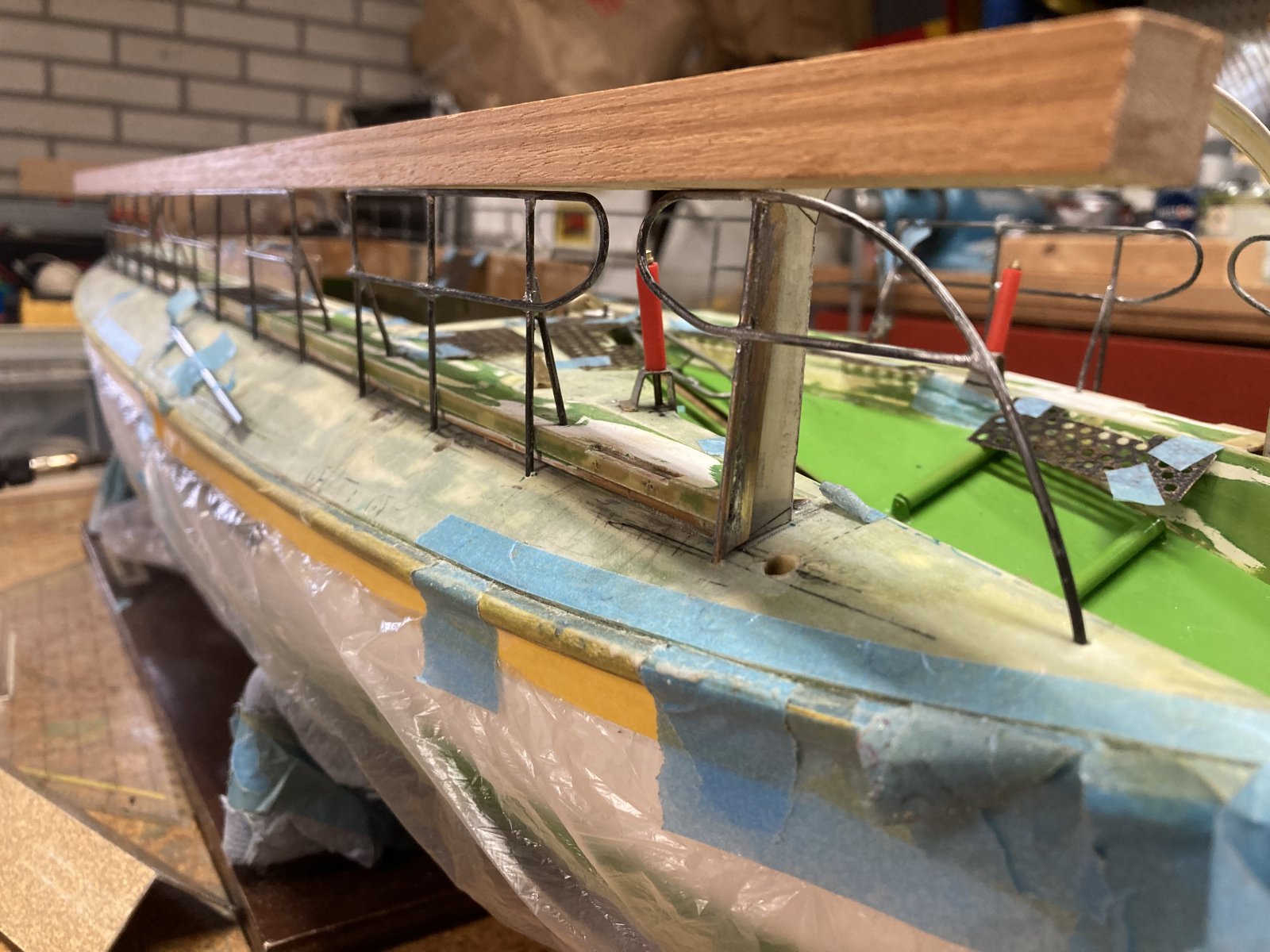

Met het messing boeisel/waterscherm min of meer op stand met tape, de posities voor de pylonnen bepaald, en het dwarsverband dat onder een hoek staat. 30 graden in verticale vlak aangeleund, de basis iets geroteerd naar de hartlijn van het model. En dat alles op een mooi rond staand dek.
Gut, 3D knutsel- ende fröbeluitdaging bij de vleet…
Eerst maar weer de stokoude bouwtekening erbij, onderwerp voor de klus digitaliseren, wat referentie lijnen aanvullen voor symmetrie en posities, dan als gewoon de ‘print-plak-knip op karton... en weer een matrijsje geflitst.
De dekpylonnen staan tapered naar elkaar toe… houders voor de radioantennes en een vangnet voor noodruftige durf jumpers…
Voorgeboord ingelaten in het dek geplaatst.
Dat boren gaat in stappen.
Eerst een centerpunt, een stevige stalen krasnaald en een ferme tik op de inboorpisitie.
Dan voorboren met 1,5 mm, dan volgt 2,5 mm, daarop 3,5 mm. En om het gat op maat te honen, boor 4 mm.
Toch wil een boor nog wel eens gretig wegzakken.
Een rattenstaart sleutelvijl geeft mogelijkheid tijdig iets te corrigeren op positie. Maar ook de de hoek waarop ingelaten moet worden, iets te helpen. Zo ontstaat een gewenst gaatje op z’n juiste plek.
Dat dan net in de lastige ronding van het waldek, en dan nog onder een hoek, kan de boor te makkelijk wegzakken.
Geboord wordt met losse boorkop in de hand en een vlijmscherpe verse boor…
Met een elektrische boor kan het in een flits fout lopen. Dat wil je voorkomen.
De opstelling vanuit de andere hoek bekeken…

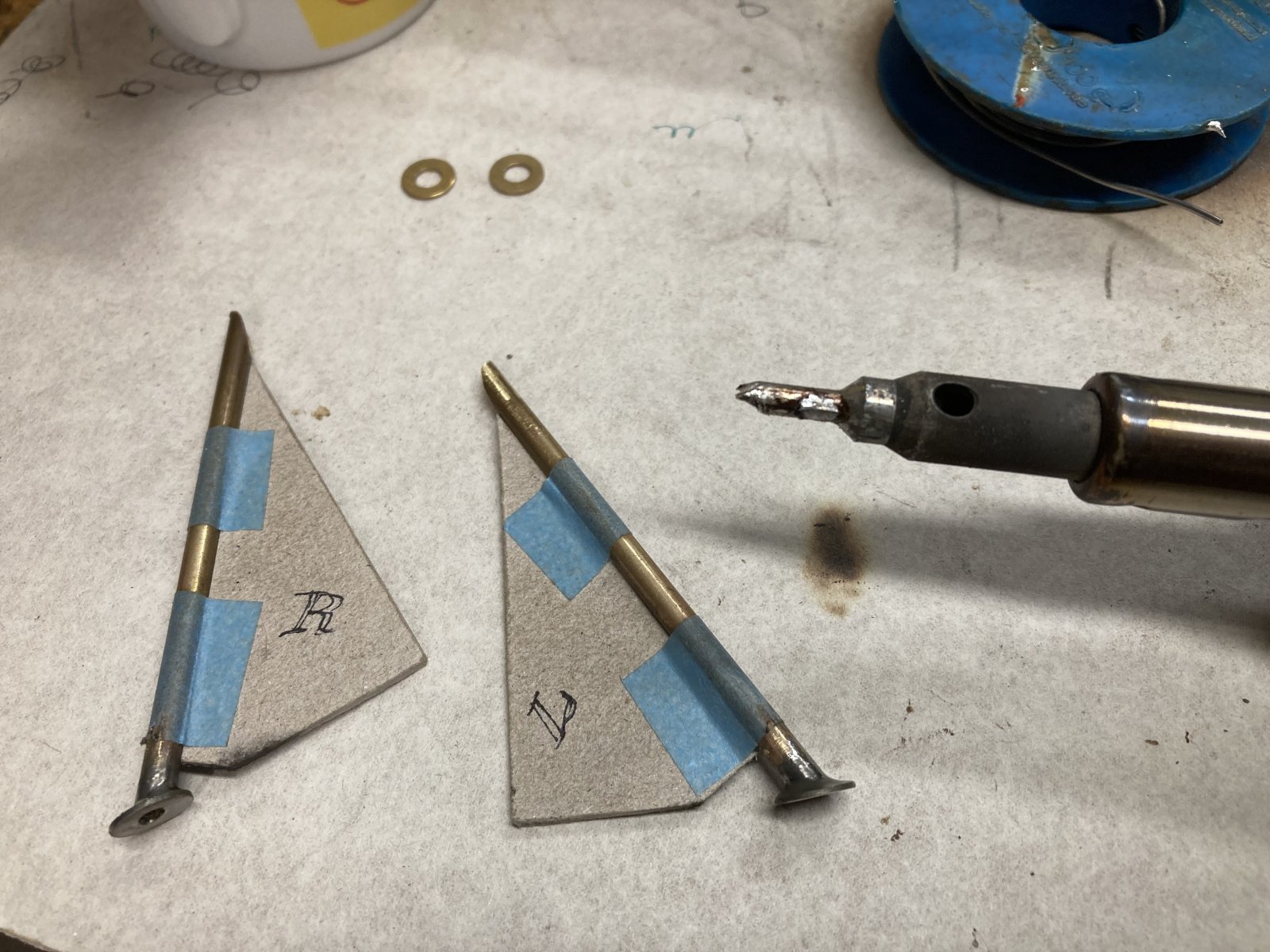

Om de 30 graden hoeken behoorlijk te richten, hulpstukjes uit karton. Het hoekverband wordt gesoldeerd op de aansluiting.
De kartonnetjes zijn behulpzaam bij het onder verstek rond invijlen van de buis, op een goede aansluiting met de staande pylon.
Zo vast getaped een handig handvat bij het gasbout solderen onder een hoek.
Die buisjes worden fikkend heet.
De Tesa tape blijft gewoon zitten…?!
Zo zijn de messing ringetjes, voetjes, onderaan gesoldeerd. En ook die moeten weet onder een eigenzinnig hoekje staan.
Dus dat ging in kleine stapjes steeds corrigerend.
Maar! Zonder de poten te verbranden!

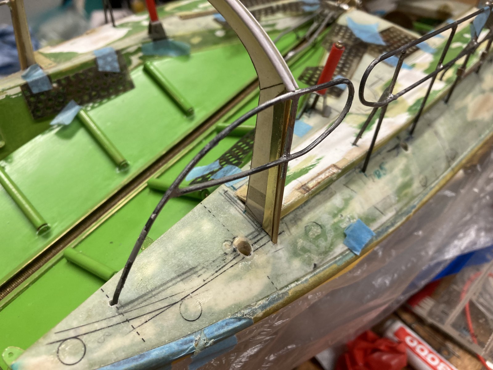

De 30 graad steunen gaan met epoxy verlijmde pin verbindingen het dek in. Dat geeft een eenvoudiger montage dan volledige doorboring van het dek.
Zaak nog effe in situ met voetjes.
De pylonnen krijgen ook nog ringen.
Dat zal verlijmd gaan worden…
