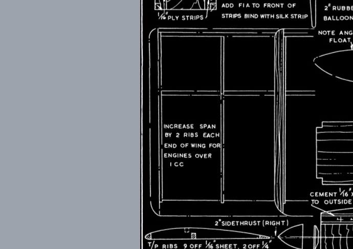

Er zijn van de Tomboy 2 vleugel versies (36" en 44") met hun eigen stabilo versies, volgens de beschrijving behorend bij 0.5-1cc en 1.3-1.5 cc. ook zijn er 2 neus versies. Volgens mij zie ik ze op de foto's ook door elkaar, welke versie heeft de voorkeur?
De Senior is een vernieuwde opgeblazen versie, het origineel is er ook in 2 versies waarbij alleen de vleugels met 2 ribben extra verlengd zijn. Als ik het goed zie als die van Jef hierboven.
Als je de wedstrijd limiteert tot 36" sluit je een waarschijnlijk een paar al gebouwde uit.

Als de 36 inch en ook de grotere versie van de vleugel van de Tomboy worden toegelaten voor de competitie is dat wel meten met 2 maten gezien het verschil in vleugelbelasting.
